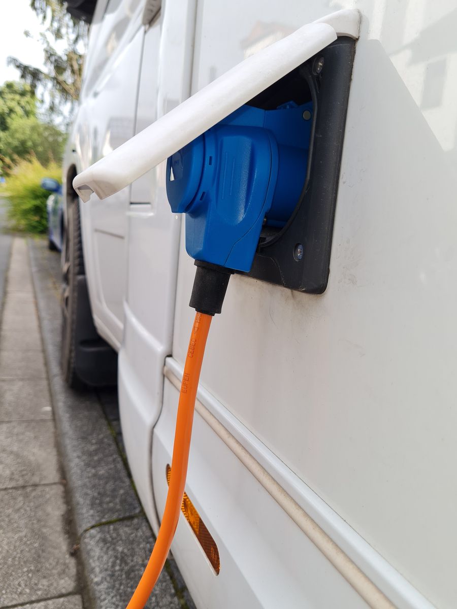

Verbindung Steckdose -, Kabeltrommel
  • Ich habe einen Optima ontour A60gf, bei mit klappt das mir dem Winkelstecker. Der Winkelstecker hat auch den Vorteil das du noch eine Schukosteckdose auf der Rückseite hast.
    Optima Ontour A60 gf.
  • Moin, also bei mir passt der Winkelstecker prima. Habe zusätzlich einen mit integrierter Schukosteckdose genommen, wenn man mal 220 V im Außenbereich benötigt, ganz praktisch.

  • Wir haben auch den Winkelstecker, geht ohne Probleme und ist praktisch :)

  • Moin Tom,
    Beim V65GE passt der CEE-Winkelstecker wunderbar. Haben wir seit 4 Jahren.
  • Ich finde, ein Winkelstecker ist ein MUSS. Häufig sehe ich Womo's oder Wohnwagen, die den Stromeingang auf der Beifahrerseite haben und dann ein langer blauer Stecker gerade hervorsteht.
    Persönlich finde ich, dass dies irgendwie nicht schön aussieht, außerdem ist die Gefahr dagegen zu stoßen oder aber über das hervorstehende Kabel zu stolpern viel größer.
