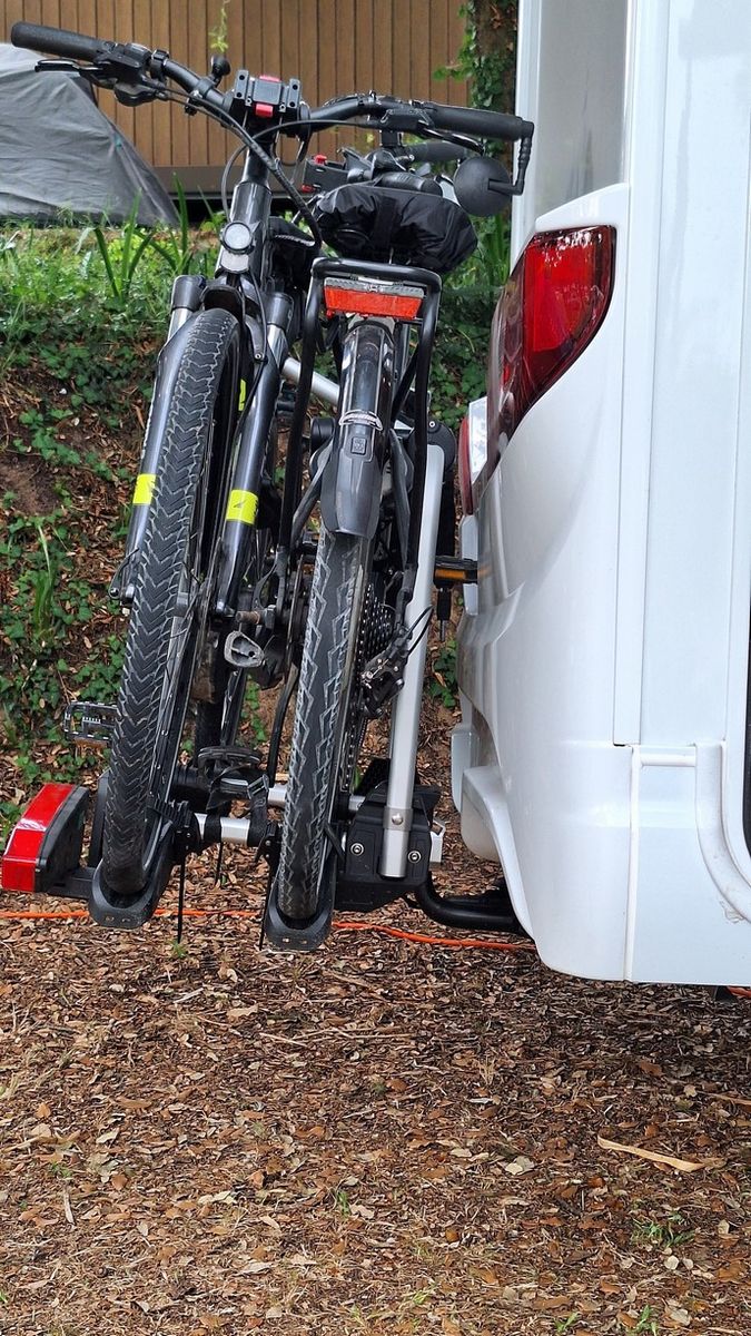

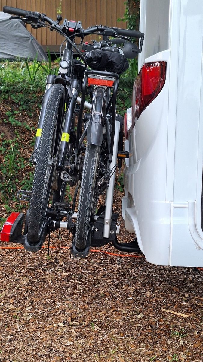

  • Hallo Zusammen,
    wie haben eine abnehmbare Anhängerkupplung an unserem neuen Auto und einen Fahrradträger Uebler F24 drauf mit 2 E-Bikes. Der Träger wiegt 12 kg, die E-Bikes zusammen ca. 47kg. Das Fahrverhalten war gut. Kann allerdings auch an unserer Luftfederung liegen.
    Der Fahrradträger liegt nicht ganz horizontal, was uns etwas verwundert. Wir müssen den Lenker auch drehen vor dem Montieren. Ich habe gesehen, das die Schienen nicht den gleichen Abstand vorn und hinten haben (Siehe Foto). Und ich würde die Schienen gern ein Loch weiter setzen.
    Wie ist das bei euch mit dem Loch und Neigung?
    LG Udo
