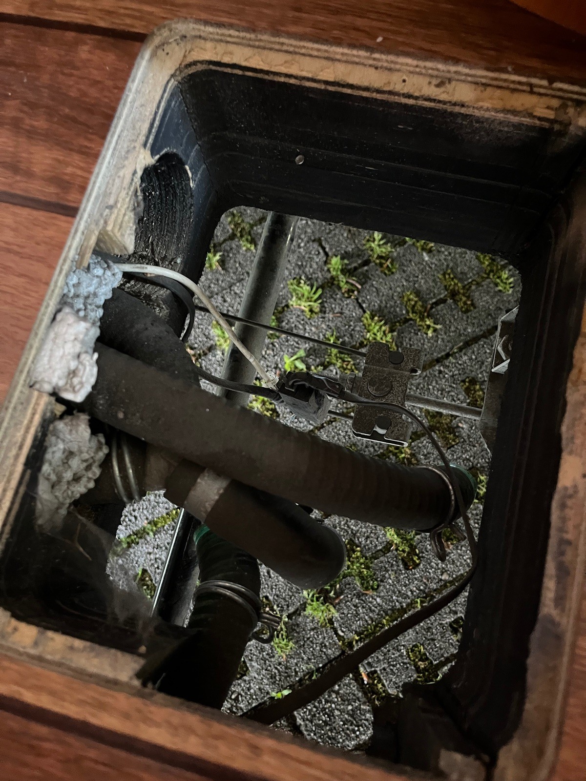

    Wir sind gerade mit unserem Toskana 615 in Frankreich unterwegs und es kam einmal plötzlich unter der Badezimmertür Wasser heraus gelaufen. Das ist jetzt einmal aufgetreten und dann nicht mehr.
    Außerdem ist mir aufgefallen, dass es auf der Fahrerseite hinter dem Hinterreifen raustropft, ganz langsam aber es tropft.
    Hatte die oben geschilderten Probleme schon mal jemand und kann mir sagen wo das Problem liegt und am Besten noch, wie ichs lösen kann?

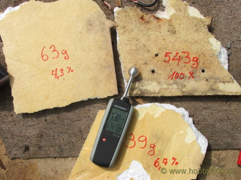

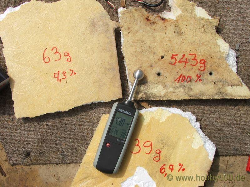

    ich widerspreche Dir nur ungern, aber hier täuscht Du. Ich hatte vor Jahren mal die Gelegenheit einen Wasserschaden in einem Dach eines Hobby 600 zu untersuchen. Dabei habe ich annähernd gleich große Styroporstücke mit verschiedenen Feuchtigkeitswerten gewogen. Das Ergebnis war erschreckend:
    Styrodur soll in dieser Beziehung besser sein. Sollte aber Styropor verbaut sein, dann gilt bei Andy Alarmstufe ROT!

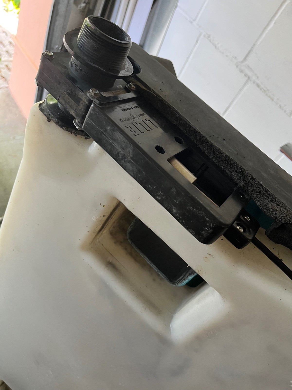

    Mach mal ein Foto von dem Boden in der Garage. Ist da ein Absatz zu sehen?
  • Also ich habe einen aussen liegenden Abwassertank, den sehe ich unter dem Fahrzeug, also kein Funktionsboden.
    Danke für den Tipp mit der Klappe im Fußboden.

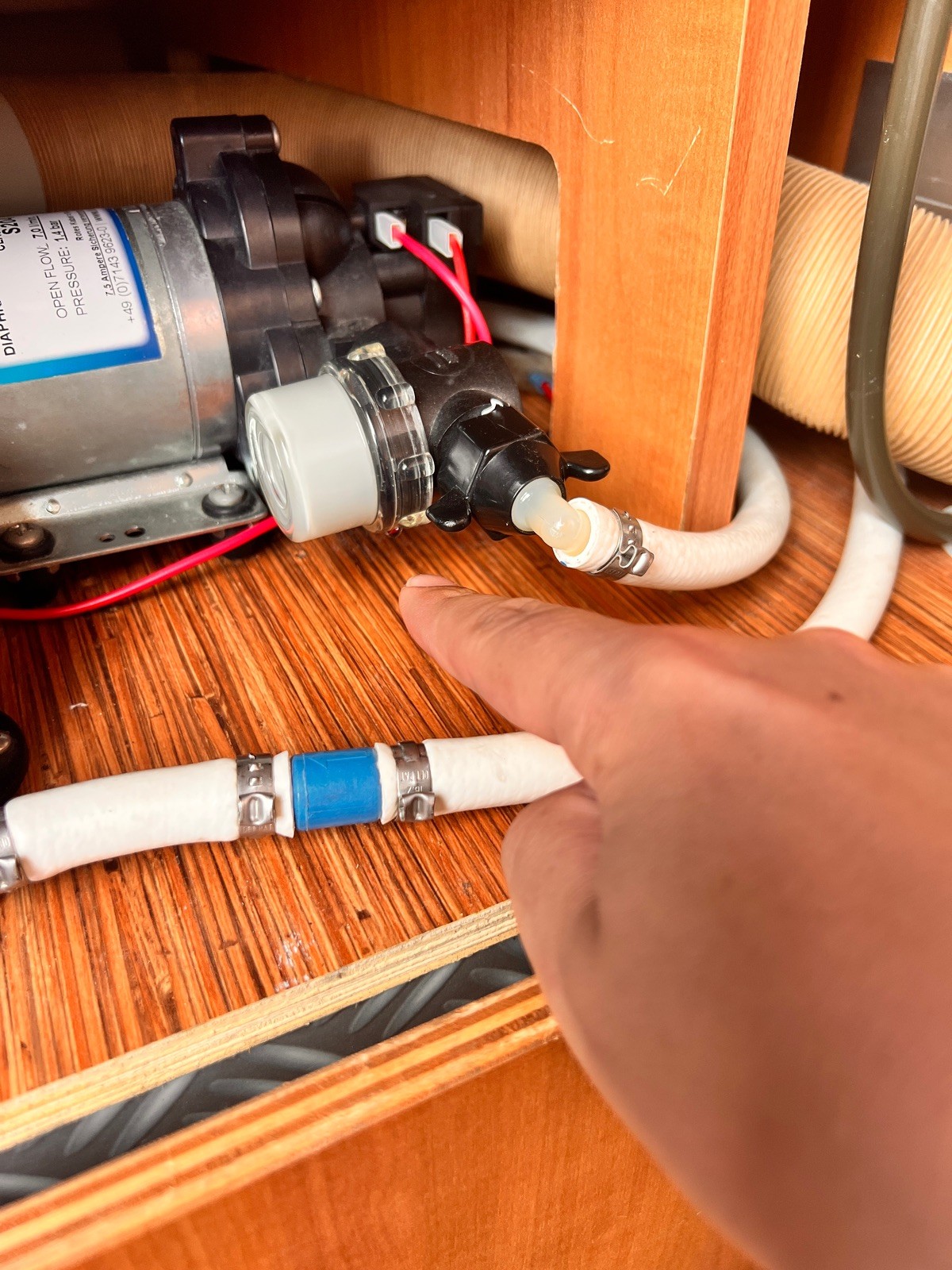

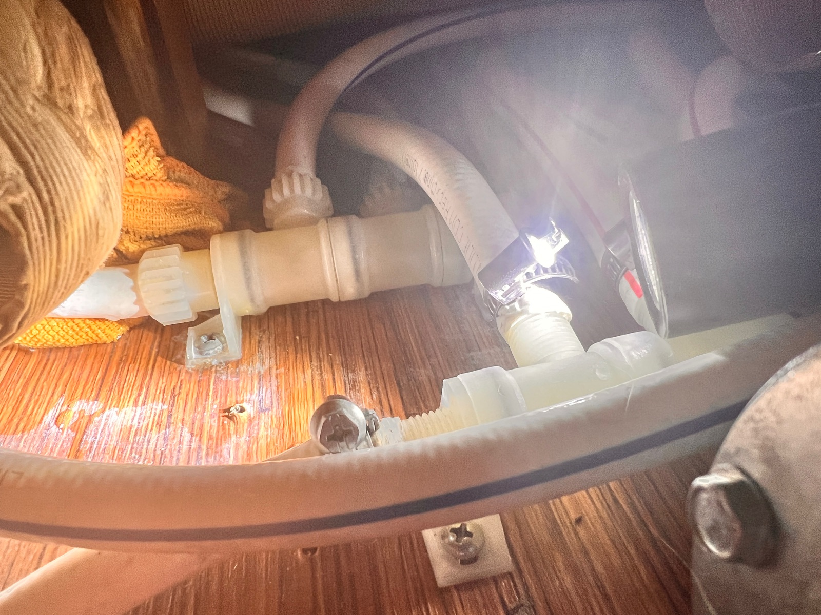

    Ich persönlich gehe davon aus, dass irgendwo eine Leitung der Pumpe undicht ist, da das Wasser nach Frischwasser aussieht und auch nicht müffelt.
    Ich habe das Gefühl Feuchtigkeit zu spüren wenn ich über der Pumpe und unter der Heizung nach vorne auf den Boden greife, allerdings ist da ein Warmluftschlauch im Weg, so dass ich nicht wirklich hinsehen kann…

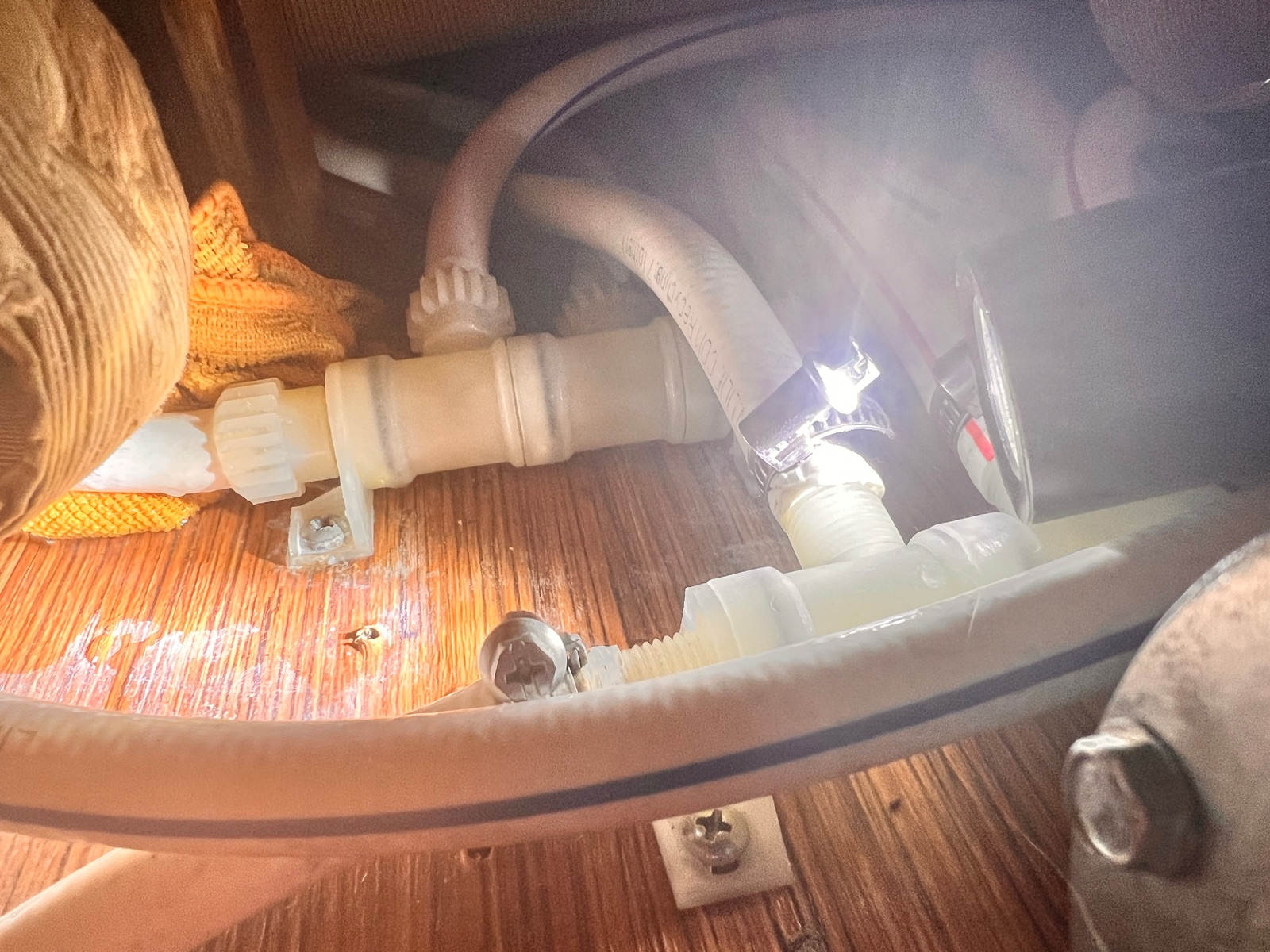

    Das wird dann wohl die Suche nach der Nadel im Heuhaufen. Kann eigtl. nur irgendwo hinten an Pumpe/Verteilung herkommen. Schläuche am Wasserhahn im Bad sind alle trocken, die Duschwanne hat wie gesagt noch nie Wasser gesehen bzw. die Abläufe sind unbenutzt.
    Aus dem Vorfilter der Pumpe (wenn es das ist was ich meine, siehe erstes Bild) tropfts auch ein bisschen wenn die Pumpe arbeitet, das kann aber nicht das Tropfen unter dem Fahrzeug auslösen glaube ich…

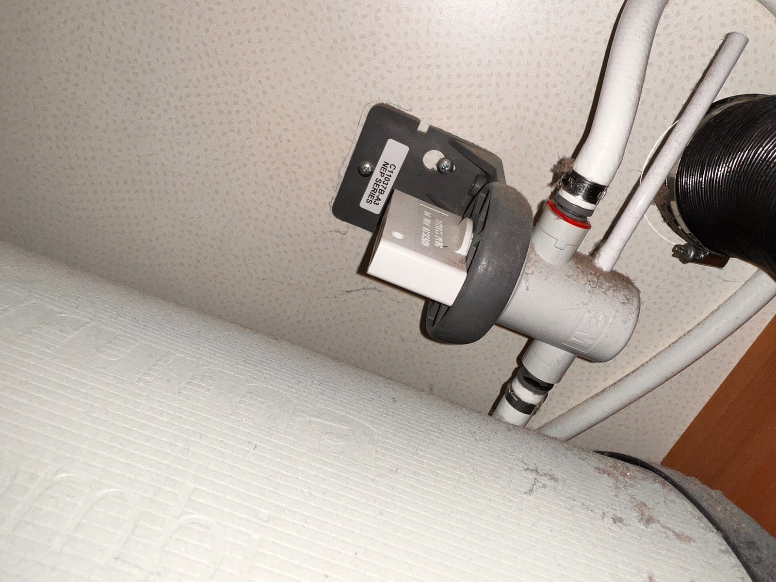

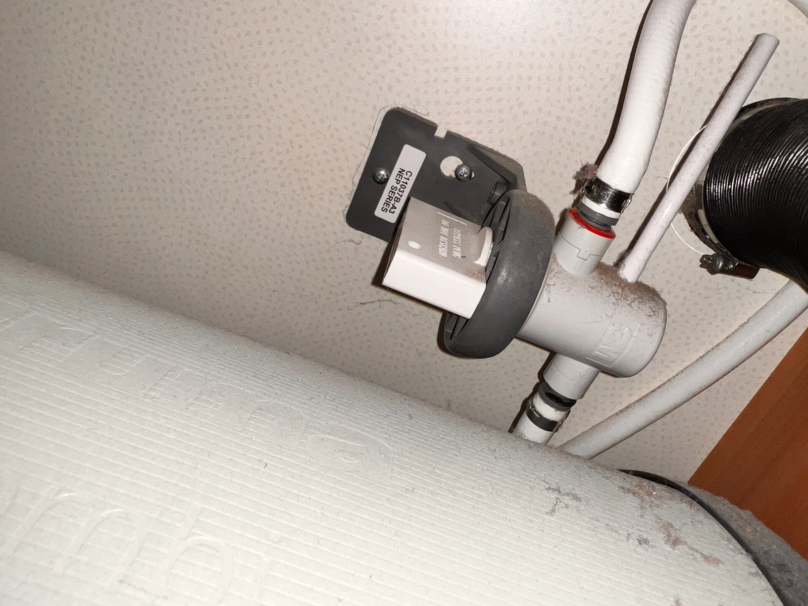

    Kann mir noch jemand sagen was für eine Funktion das Ventil auf dem zweiten Bild hat?
  • Okay, Frage zu Bild zwei konnte ich mittlerweile selber beantworten. Es handelt sich um die Halterung für einen Filter und da hat sich wohl jemand den Filter gespart und einfach einen Stöpsel rein gemacht…
    Pumpernickel - 2010er Hobby Toskana 615 AK GFLC

    Ich habe durch Zufall diesen Beitrag gefunden:

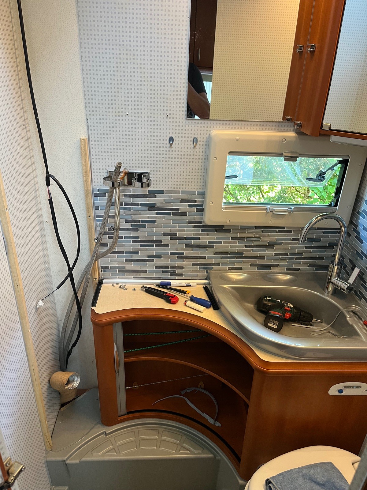

    Das Schadensbild das der Ersteller hier beschreibt, gleicht meinem 1:1. Ich werde morgen mal versuchen die Warmluftschläuche vom T-Stück abzunehmen und bei Seite zu schieben, dann müsste man was sehen können…

    wie bei den anderen Schläuchen auch : Verschraubung ab und Schlauchschelle rum!
