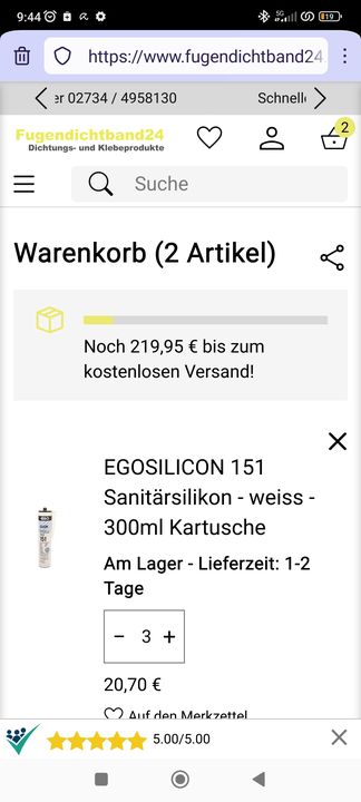

  • Hallo Jörg ,
    dein Silikon, sollte auf jeden Fall UV beständig und fungizid sein. Dauerelastisch ist auch sehr hilfreich.
    Da ich demnächst meine kpl. Dusche zerlegen darf, hab ich Mal etwas rumgeschaut und bin auf folgendes Silikon von der Firma Fugenband24 gestoßen. Die haben auch das passende Glättmittel.
    Gruß Oliver
