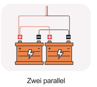

    Rein interessehalber: warum Akku parallel schalten und nicht über Kreuz?
    Viele Grüße Wolfgang
  • Hallo Wolfgang,
    nehmen wir mal meine Akkus als Beispiel.
    2 x 100Ah Eco-Worthy Lifepo4.
    Die Akkus können einen Kurzschlussstrom von150A.
    Beide Akkus zusammen also 300A.
    Du müsstest also deine Anlage auf diesen Kurzschlussstrom auslegen.
    Brauchst du das nicht weil du wie ich nur max.30A Anschlussleistung hast
    bleib dir nur das BMS der Akkus zu verändern (das geht) oder selber Sicherungen mit einer geringeren Leistung einzubauen.
    Wenn du die Akkus über Kreuz anschließt, wie in dem Bild
    müsstest du also in beide Roten (+) Leitungen z.B. eine 40A Sicherung einfügen wenn du das System auf 40 A begrenzen möchtest. Die eine Sicherung schützt die Verbindung zwischen den Batterien, die andere das System vor Überstrom.
    Damit würde ein Leitungsquerschnitt (Originalleitung) von 10mm² reichen.
    Würde nun die Rechte Sicherung durchbrennen hättest du noch die Linke Batterie. So soll es sein, Redundanz (Ausfallsicherheit). Würde allerdings die Linke Sicherung durchbrennen wäre das gesamte System tot.
    Weiterhin: Ein Akku BMS hat einen Fehler, warum auch immer und schaltet sich in leerem Zustand ab. Diese BMS können sich auch selbständig wieder einschalten.
    Das merkst du nicht weil du ja 2 Akkus hast. Nun wird das noch intakte Akku voll aufgeladen und das eigentlich defekte Akku entscheidet sich nun ebenfalls wieder in Betrieb zu gehen.
    In diesem Fall würde das defekte Akku mit dem vollen Strom des heilen Akkus geladen. Ich denke es kann sich jeder ausmalen das das dann nicht gut geht.
    Schaltest du nun aber beide Batterien mit den selben Kabelquerschnitten und möglichst kurzen und gleichlangen Kabel zusammen (klassische Parallelschaltung) auf eine Anschlussbolzen/Verteilerschuh und würdest diese Leitung möglichst kurz hinter dem Pluspol der Batterie mit einer Sicherung absichern wären beide Szenarien nicht mehr möglich.
    Den Akkus macht es nichts aus und durch die selben Kabellängen werden auch beide Akkus gleich geladen und entladen.
    Allerdings müsste die Sicherung so nah am Pluspol angebracht werden das die Leitung zwischen Sicherungshalter und Pluspol so kurz ist das sie den Minuspol nicht berühren kann. Damit schließt du einen Kurzschluss durch z.B. schlecht gekrimte und befestigte Leitungen aus.
    Wenn du dir das so schlecht vorstellen kannst könnte ich dir Fotos von meiner Installation hochladen.
    LG Kurt
