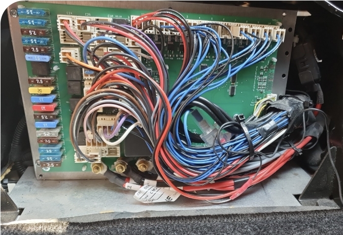

    Da in unserem 2018er Optima De Luxe die Bluetoothfunktion zu fehlen scheint bin ich auf der Suche nach der "Toptron " bzw. der Platine wo ich das Mudul aufstecken könnte
    Unter dem Beifahrersitz hinten ist die CA360 verbaut, zur Tür sitz nur der Hauptschalter in der Verblendung dahinter ist weiter nichts verbaut
    Ja und Vorne ist die am Bild abgebildete Platine - irgendwie gleicht diese nicht den Toptron Bildern die ich schon sah.

    also bei uns sitzt die Toptron EL 534 Lichtsteuerung im Küchenblock unter der untersten Schublade.

  • Armin lLeider war das mit dem Suchen im Küchenblock welcher bei uns rechtsseitig montiert ist ohne Erfolg.
    Hat noch jemand andere Ideen ?
    Ich wollte beim 2018er Optima V65 GE De Luxe evtl das Bluetooth Modul zur Aufbaufunktionsbedienung via App dort nachrüsten da es am TFT Display wegen fehlenden Port nicht geht.

  • Hallo Mario,
    Dein Foto zeigt doch den Toptron, so heißt der EBL bei Hobby.
    VG Wolfgang
  • Danke Wolfgang - schwere Geburt.
    Ich dachte die Toptron sei ein separate Platine, in der beiliegenden Hobby Bedienungsanleitung das Bild ist auch nur unter dem Microskop zu lesen und da habe ich keines, dazu noch ist bei mir alles verdeckt mit der Verkabelung und da man im Netz nur sehr wenige und dazu irreführende Informationen und diverse Bilder findet nahm ich an das irgendwo noch eine 2 Platine verbaut ist.
    Nun hab ich bestellt was ich alles zum Umbau benötige und werde zu gegebener Zeit in einem anderen Thread evtl das mal vorstellen oder Anleitungen hinterlegen.

    ich habe das Bluetooth Modul auch bei mir nachgerüstet (Optima On Tour 2020)
    Die Steckplätze auf der Platine sind nicht einfach zu finden. In meiner Bedienungsanleitung war eine Abbildung dieser Platine unter dem Beifahrersitz.
    Wenn man ungefähr weiß, wo der Steckplatz ist, ist es ganz einfach. Unbedingt das richtige Kabel mit bestellen. Es gibt nämlich auch eines für Wohnwagen.

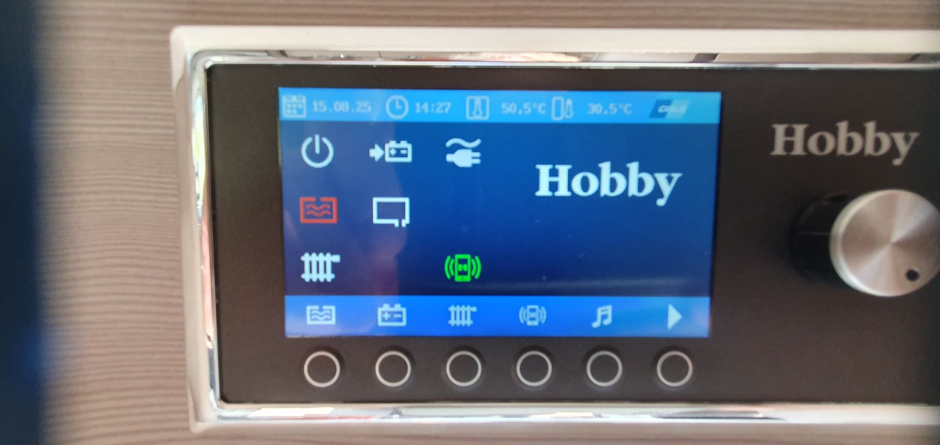

    Hab es in Funktion seit heute.
    Ich hatte absichtlich das falsche Kabel bestellt - mein Lötkolben hat sich gefreut als ich ihn mal wieder nutzen tat und ich hab im Handumdrehen 30€ gespart.
    Nun steht das nächste Projekt schon in den Startlöchern:
    Tin Verbindung unter Tuma Heizung und Truma Klimaanlage via Truma CP Plus und die dann an den ci Bus zum TFT Display anbinden.
    Dann Fernzugriff OHNE Truma extra i NetBox zu ermöglichen sondern voll Zugriff auf Hobby CI Bus + Truma via XXX zugreifen mit zusatzeffekt der GPS Signal Ortung.
