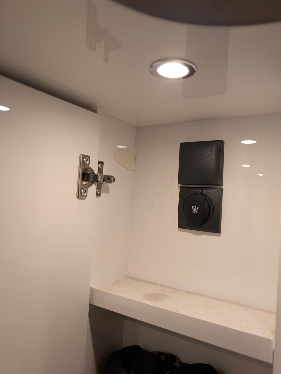

  • Ich überlege eine Leitung von der 230V-Steckdose, die den Fernseher versorgt, durch eine Bohrung durch die Wand in den Badezimmerschrank zu legen und dort eine 230V-Steckdose einzubringen.
    Hat das schon jemand gemacht?

    Ja, habe ich genauso gemacht. Ich habe die Steckdose in den Badschrank installiert, damit sicher gestellt ist, dass kein Spritzwasser dran kommt. Zusätzlich habe ich noch eine Dose genommen, wo die Löcher abgedeckt sind. Trotzdem wird sicher der ein oder andere warnen, von wegen Feuchtraum und Abständen nach VDE usw.
    Muss man halt für sich entscheiden.

    ich hingegen liebe manchmal verbotene Sachen 😉 und habe je eine 230/12V Steckdose im Badezimmerschrank nachträglich verbaut.
    Die 12V ist zum Laden der Zahnbürste und weil ich sowieso schon dabei war kam noch eine 230V Steckdose dazu. Bedenken habe ich nicht, da sich die Steckdosen im Spiegelschrank befinden und ich nicht vorhabe diesen unter Wasser zu setzen.
    Ich habe wie du schon erwähnt hast den Strom von den Steckdosen beim Fernseher abgezweigt.

    Ich eigentlich eher nicht, Typ vorsichtig und besonnen. Aber hier sehe ich irgendwie null Risiko. Gesunden Menschenverstand vorausgesetzt. Also Frau duscht und ich steige auf den Lokusdeckel (woanders ist dann ja kein Platz mehr) und stöpsel den Fön ein - ja, das wäre dumm, aber wahrscheinlich trotzdem eher risikoarm. Auf jeden Fall kann ich so eine und ähnliche Situationen ausschließen. Kinder haben ohnehin keinen Zutritt. Bei Verkauf werde ich die Dose stillegen.
    Genau da habe ich die auch eingebaut.

    In meinem Van habe ich die Dose im Spiegelschrank eingebaut.

  • Bei unserem ist die Dose serienmäßig im Spiegelschrank verbaut. Insofern kann das nicht wirklich kritisch sein.

    Ich hab sie auch im Spiegelschrank eingebaut. Da sehe ich keine Probleme. Sie werden ja auch von den Herstellern selber dort eingebaut.

  • Wenn es eine Dusche hat, nicht zulässig. Warum glaubst du wohl, ist da keine drin?

    Über den Winter muß da mal der Elektriker meines Vertrauens ran. Und ja, auch eine im Bad. Wir duschen sehr selten da drin und es gibt ja auch IP44 für Feuchträume.
    ich habe mir auch nachträglich eine Steckdose IP44 in den Spiegelschrank mit Deckel eingebaut.
