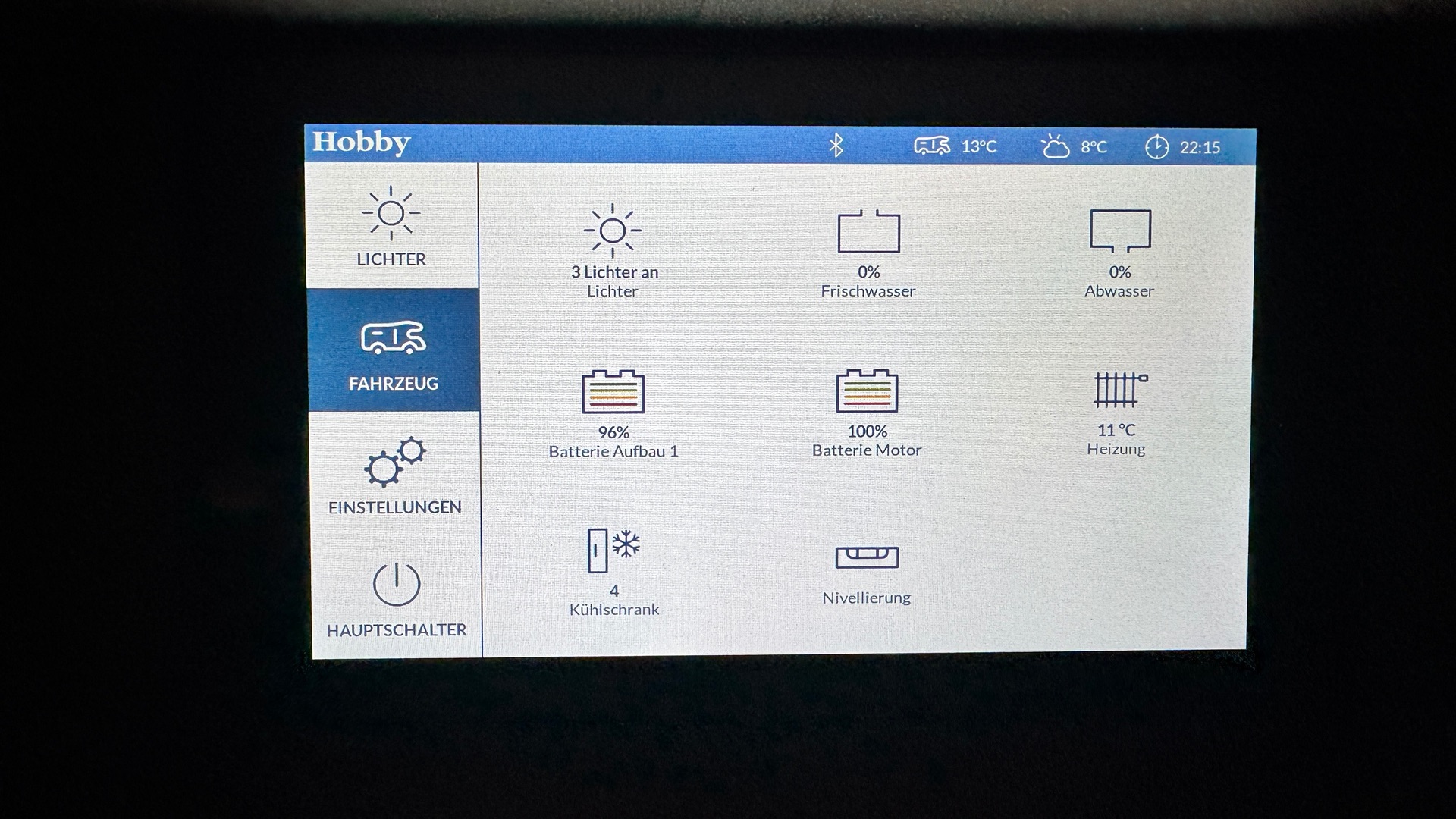

Neues Touch Display
  • Moin, wir haben das neue Touch Display für Fahrzeuge ab Modeljahr 2022 verbaut.
    Vorteil Landstromanzeige und Nivilierunganzeige,
    Nachteil leider kein Schalter mehr wo die Wasserpumpe angeschaltet werden kann.
    Hat sich damit schon mal jemand beschäftigt?
    Gruß Guido

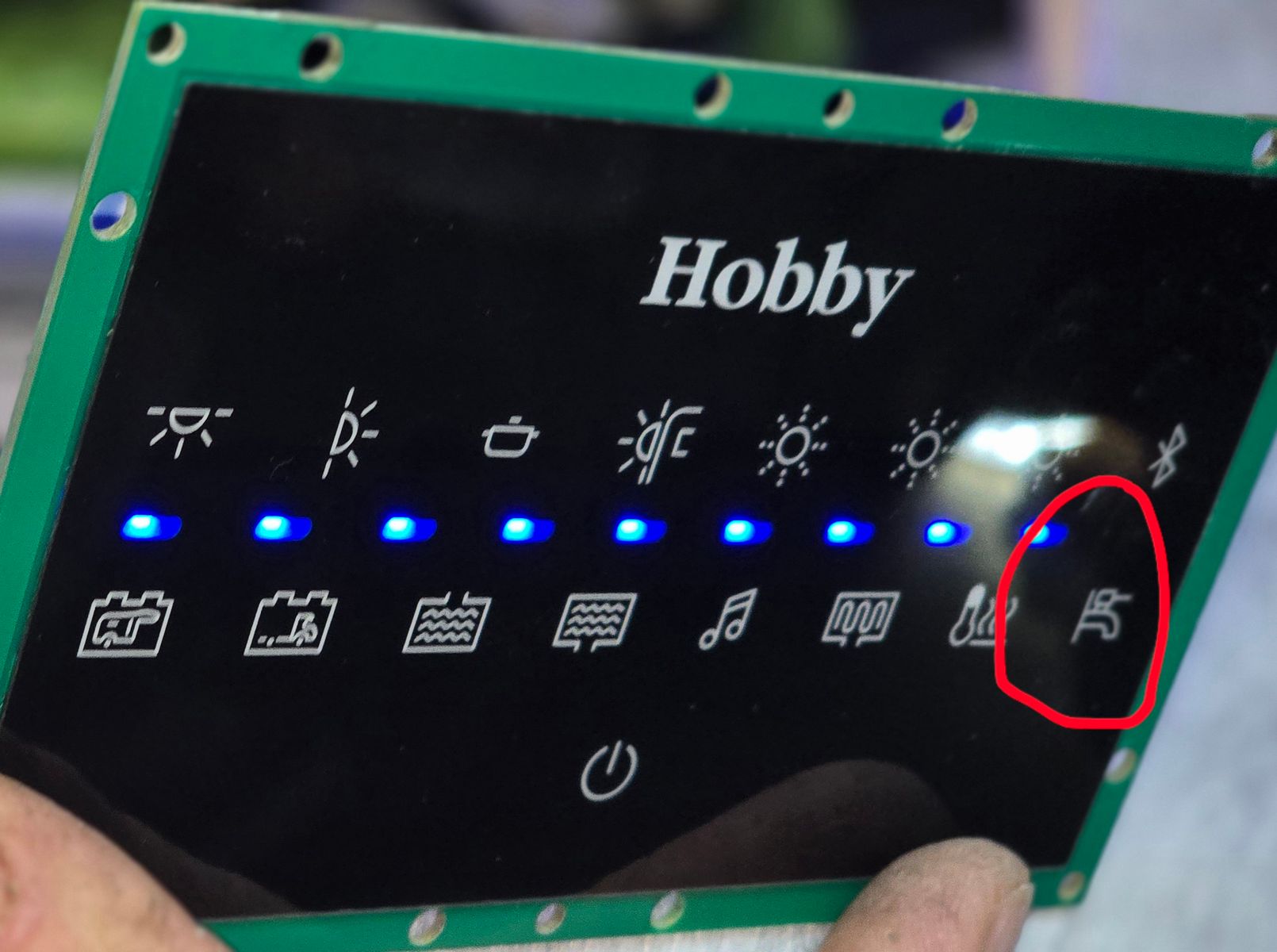

  • Hallo Guido,
    auch beim alten Display gab es keinen Schalter für die Wasserpumpe. Ich habe mir direkt am Kabelausgang aus dem Wassertank einen Schalter eingebaut. Sollte für jeden machbar sein, auch ohne weitreichende elektrotechnische Kenntnisse.
  • Das wäre aber bitter! Ich habe mir das Display auch bestellt. Den Schalter finde ich sehr wichtig, gerade jetzt bei Frostgefahr. Wenn ich das Fahrzeug für länger (Stunden) verlasse, schalte ich die Wasserpumpe auch aus. Ich kann das jetzt nicht prüfen, bin aber der Meinung, in der Connect App kann man die Pumpe auch ausschalten!?
  • Natürlich hat das alte Display einen Schalter für die Pumpe
    Sorry, ich habe Display mit Schaltpanel verwechselt. Ich habe die ganz einfache Version des Schaltpanels, ohne Display und ohne Schalter für die Wasserpumpe.
  • Moin Steuermann,
    leider nein. Es sind definitiv nicht mehr Symbole auf dem Bildschirm.
    Es fehlt also aktuell Radio und Wasserpumpe.
    Wasserpumpe ist jedoch inzwischen wieder in der App verfügbar und Radio ist relativ unwichtig.
    Gruß Guido

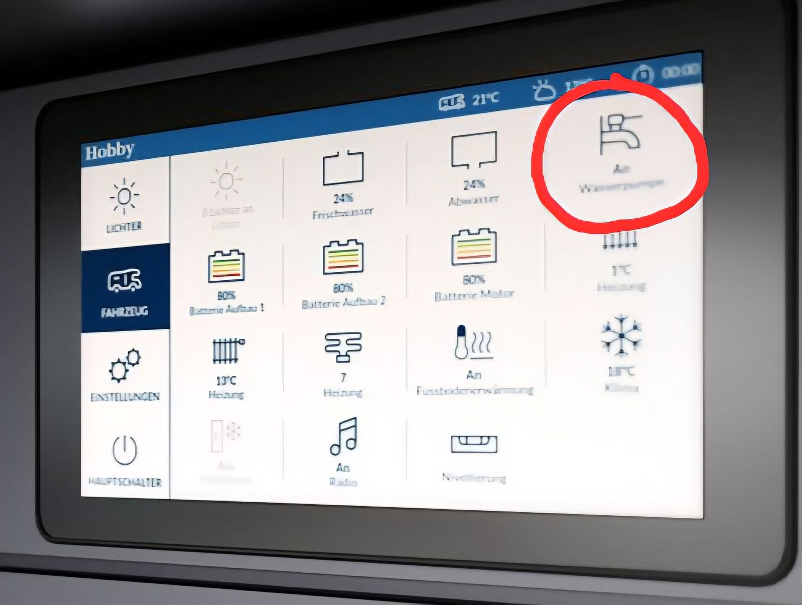

  • So, nächstes Update
    Es gibt im Display ein verstecktes Menu, über das man zusätzliche Bedienelemente freischalten kann.
    Ich habe dort Wasserpumpe und Radio freigeschaltet und schon taucht es im Menü mit auf und alles funktioniert.
    Gruß Guido
