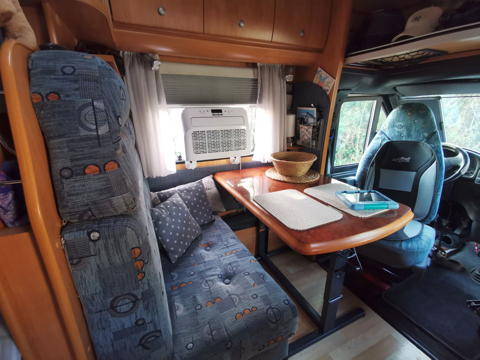

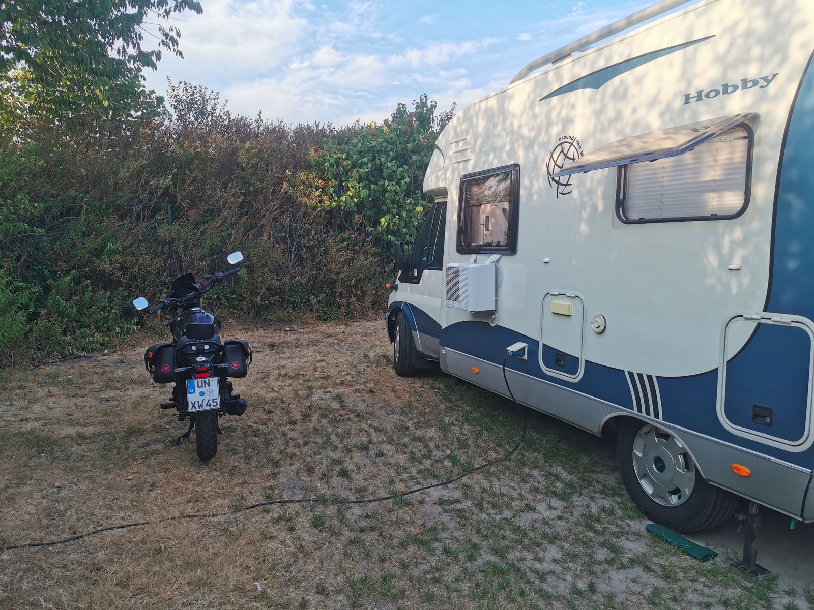

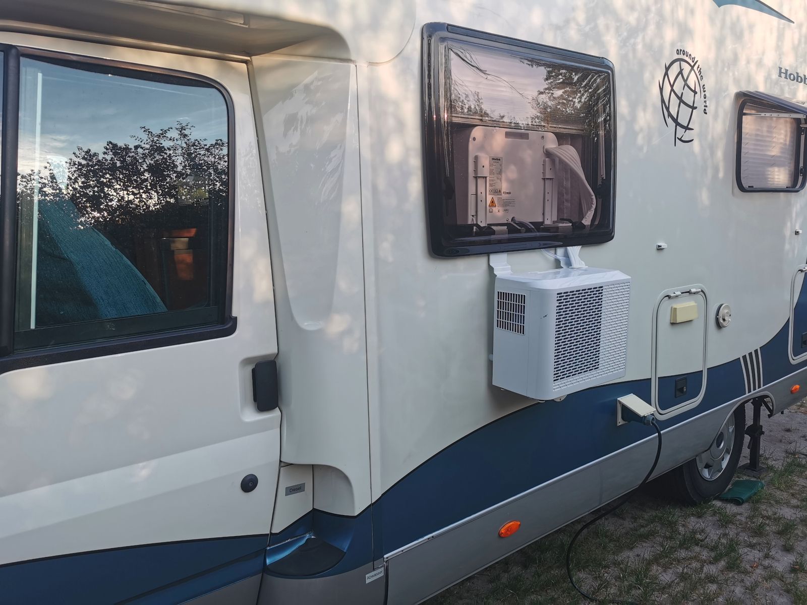

    ja bei den in letzter Zeit vorkommenden Temperaturen, denkt man immer wieder über eine Klimaanlage nach, anfang des Jahres habe ich mir die Obelink CA-3000 Split Klimaanlage gekauft, eine fest eingebaute Klima wollte ich nicht. Im letzten Urlaub in Holland >Terspegelt< habe ich diese getestet, bei Temperaturen um die 30°. WoMo Innentemperatur waren 34°, eingestellt auf 18°, hatte ich nach 3 Std. 22°, für eine kleine Split Klimaanlage ein gutes Ergebnis.
    Niedrige Gebläsedrehzahl/ hohe Gebläsedrehzahl/ Ruhemodus, jede der ausgewählten Gebläsestufe ist von der Geräuschbelastung zumutbar und nicht störend, Stufe 1 und besonders der Nachtmodus wäre auch für die Klimatisierung in der Nacht akzeptabel.
    Das Anbringen der Anlage ist auch für eine Person kein Problem, alles auf den Tisch gestellt, Fenster weit öffnen, Außenteil anbringen und Innenteil aufstecken, fertig. Bei mir war das Schließen des Fensters auf Lüftung kein Problem.
    Meine Frau und meine Tochter meinten, ich sollte (nach 3 Std.) das Gerät ausschalten, es wäre ja schon richtig kühl im WoMo. :D
    Der Preis ist von damals 430,- € jetzt auf 329.- € gefallen, allerdings jetzt „Ausverkauft“, was ich bei der Preis/Leistung verstehe.
    Noch ein Vorteil gegenüber einer fest eingebauten Klimaanlage, sie ist portabel, also überall an jedem Fenster im WoMo einsetzbar.
    Für die Sommermonate, bei den in letzter Zeit vorkommenden Temperaturen, eine gute Investition und für uns unverzichtbar geworden. 8)
    Fazit: Sehr günstig, leise mit guter Kühlleistung, was will man mehr.

  • Schee is das Ding net unbedingt 8)
    Egal: form follows function 8o

  • Moin, Maddin,
    Ich vermute mal, die läuft auf 230V? Also nur bei Landstrom. Auf den meisten CP sind die KW, die man abgreifen darf, begrenzt auf 3. Konntet ihr eure Klimaanlage trotzdem immer laufen lassen?
    Steuermann
    Ja, war kein Problem, aber auch nutzbar mit einem Wechselrichter und separater LiFePO4 Batterie . Habe so eine separate Batterie für ein Beatmungsgerät meiner Frau (COPD) ich mag diese portabelen, universell einsetzbaren Sachen.
    Schee ist relativ, innen wie außen stört es nicht, manche haben Fensterbilder oder anderes, die ich weniger schön finde :D
