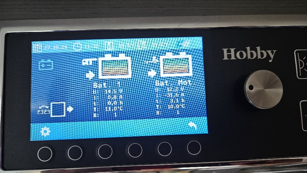

    Moin Rainer,
    Der Booster selbst hat nur eine 50A Sicherung in der Plusleitung, ist i.O
    eben getestet:
    Starterbatterie
    Leerlauf : 12,9 V
    nach Motorstart: 12,3 V (bleibt auch nach 5 Minuten Motorlauf so)
    Spannung am Booster 12,3 V, Ausgang 14,7V
    Kühlschrank eingeschaltet Eingangsspannung am Booster sinkt auf 12,0 V
    Booster Plus abgeklemmt, Hauptschalter Womo aus - gleiches Ergebniss! :/
    Display bei laufenedem Motor:
    Gruß Uwe
