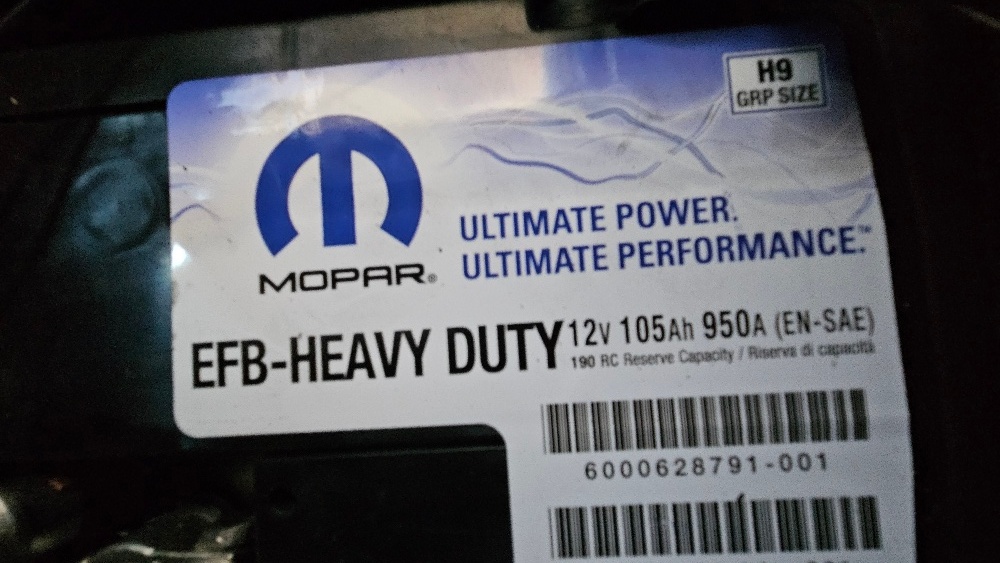

Starterbatterie
    hatte meinen Hobby (Bj. 2020, 165PS) nach einer etwas längeren Reise jetzt in der Citroen Werkstatt, weil das Gebäse defekt war, wurde problemlos repariert (Widerstand defekt). Da mein TFT-Display öfters die Starterbatterie bemängelt hatte, sollten sie Batterie mal prüfen. Daraufhin haben sie ohne Auftrag die Starterbatterie gewechselt. Nun habe ich bei der Fahrt meistens nur eine Spannung von der Lima von 12,3 V, ab und an kurzfristig zw. 13 und 14V und der Ladebooster geht aus, und durch Kühlschrank (kühlt auch nicht richtig) wird Aufbaubatterie auch entladen! :( Die Werkstatt sagt - Lima ist defekt und wird ausgetauscht, ist schon bestellt (Kosten ca. 2000 €). :( Gut, habe noch Anschlussgarantie, aber die neu eingebaute Starterbatterie soll ich bezahlen (da nicht in der Garantie), ca. 560€!!! 8| Ich habe noch nie von so einer teuren Batterie gehört! Im Internet finde ich auch nix von diesem Batterietyp. Kennt jemand diesen Batterietyp, ist das das Geld wert? Welche Batterie ist original verbaut (m.W Varta 95Ah - keine AGM)?
    Danke für eure Hilfe

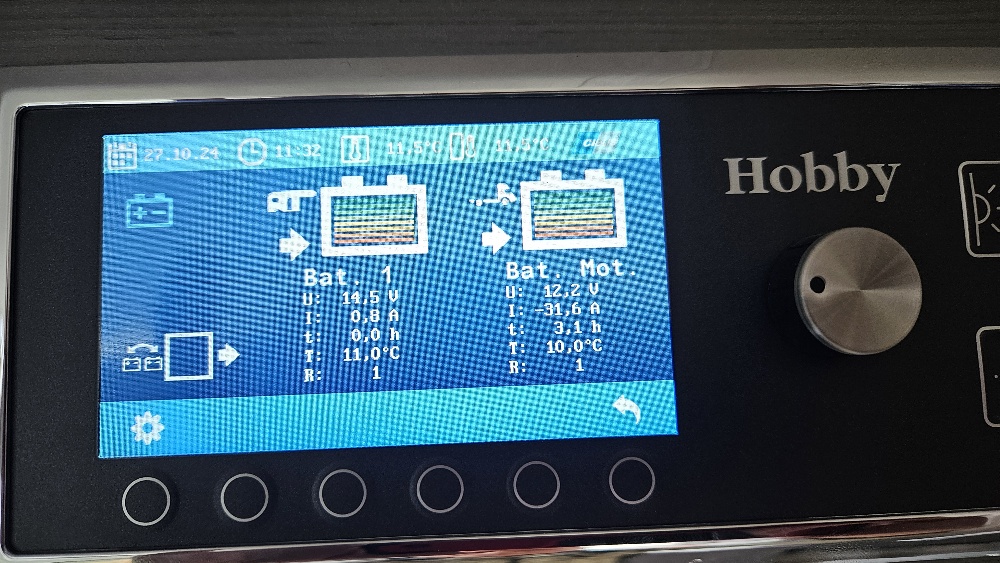

    eben getestet:
    Starterbatterie
    Leerlauf : 12,9 V
    nach Motorstart: 12,3 V (bleibt auch nach 5 Minuten Motorlauf so)
    Spannung am Booster 12,3 V, Ausgang 14,7V
    Kühlschrank eingeschaltet Eingangsspannung am Booster sinkt auf 12,0 V
    Booster Plus abgeklemmt, Hauptschalter Womo aus - gleiches Ergebniss! :/
    Display bei laufenedem Motor:
    Gruß Uwe

  • Hallo Uwe,
    zu deinem Bild:
    Starterbatterie:
    Lt. deiner Angabe hat die Starterbatterie 12,9V (woher auch immer), aber nach Motorstart nur noch 12,2V (Bild). Weiter oben hattest du mal beschrieben das deine LIMA nach dem Start mit 12,7V anfängt und dann auf 12,3V absackt.
    Außerdem schreibst du etwas von 14,7V.
    Das würde bedeuten das die LIMA nicht defekt sein kann da sie auf die Regelung des BMS reagiert (Regelung von 12,7V auf 12,2V, 14,7V) auch wenn die Werte nicht korrekt sind.
    Die 14,7V sind im übrigen die maximal mögliche Spannung der LIMA abzüglich des Temperaturkoeffizienten. D.h. im Winter kannst du auch mal 15V und im Sommer 14,5V sehen.
    Lt. Batterietabelle für AGM ist diese mit 12,9V zu 100% geladen.
    Demnach war die Batterie per Definition mit 12,9V voll und wird dann auf 12,2V entladen (31A, dein Bild). Dein BMS versucht die Starterbatterie im Normalfall immer auf 100% zu halten (12,9V). Spannungen unter 12,9V entladen die Batterie und widersprechen dem Sinn deines BMS. D.h. die 12,2V vom Bild sind nicht korrekt.
    Falsch ist allerdings das sich deine LIMA abgeschaltet hat, sie hat über das BMS nur die Spannung gesenkt, mehr nicht.
    Deine Aufbaubatterie ist voll. D.h. dein Booster macht genau das was er soll.
    Die Ladeschlussspannung wurde mit 14,5V erreicht und der Restladestrom beträgt 0,8A.
    Unten Links siehst du das die Stromversorgung des Aufbaues vom Booster übernommen wurde.
    Das du am Booster-Eingang auch 12,3V messen kannst wie an der Starterbatterie liegt daran das über die Leitung kein Spannungsabfall entsteht da der Aufbau aufgrund der vollen Batterie auch keinen hohen Strom erfordert.
    Mit Kühlschrank (Verbrauch 17A) steigt natürlich der Strombedarf den der Booster liefern muss und somit steigt auch der Spannungsabfall auf der Primärseite des Boosters.
    Da der Booster funktioniert wird der von dir genutzte Schaltplan auch richtig gewesen sein.
