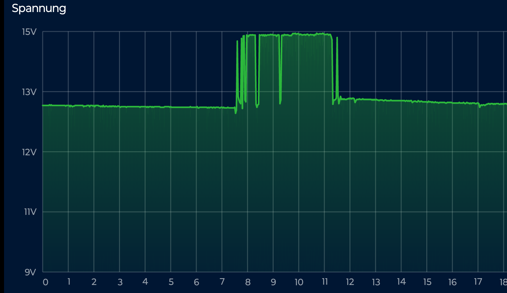

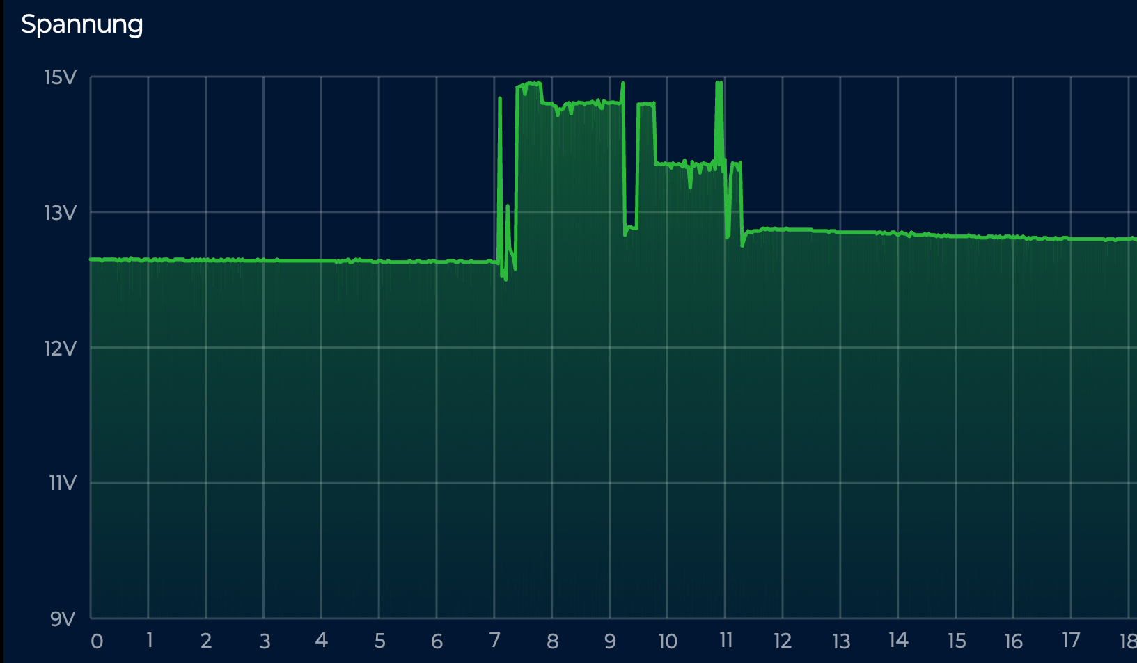

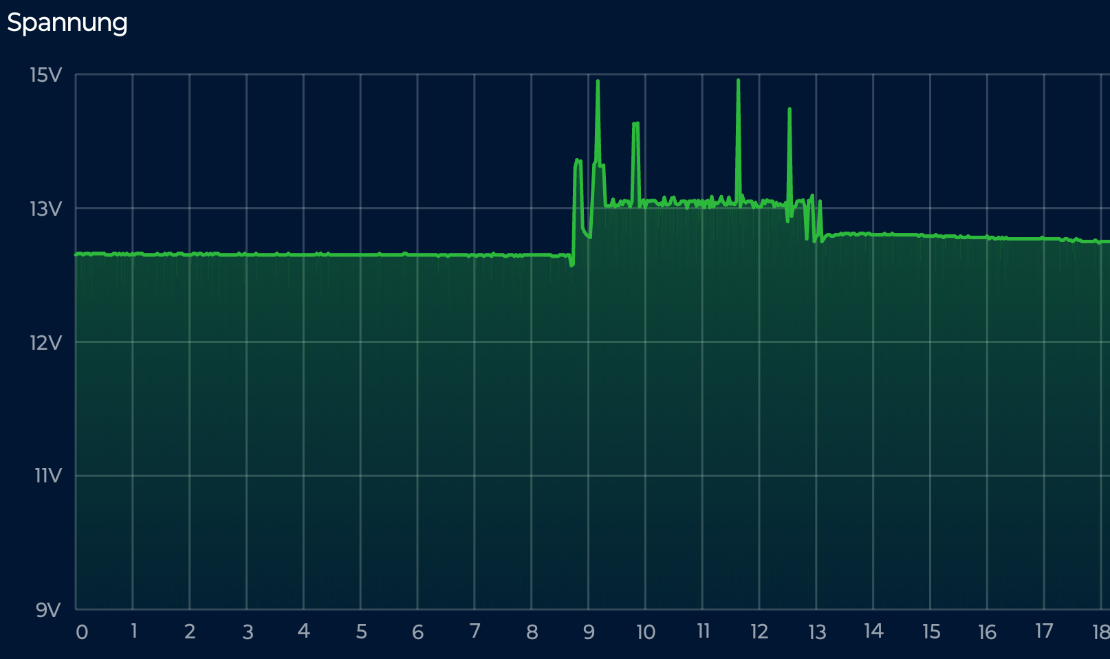

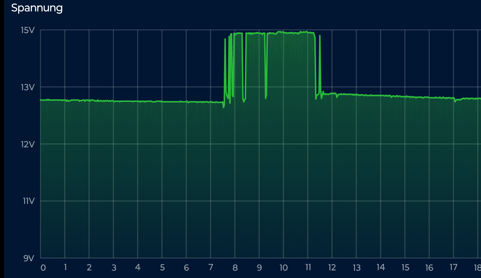

    wir haben nun nach langer Pause die ersten zwei Fahrten hinter uns.
    Hier mal das korrekte verhalten der smarten Lichtmaschine wenn man
    den Rückladezweig deaktiviert sodass die Starterbatterie nur noch von der Lichtmaschine geladen wird.
    Bild 1:
    Hier sieht man dauernd 14,9V nach 8 Wochen Überwinterung.
    Die Batterie ist relativ leer und wird somit lange mit 14,9V geladen.
    Bild 2:
    Nach 3 Tagen ohne Fahrzeugbewegung wird die Batterie kurz mit 14,9V geladen.
    Danach sinkt die Spannung auf 14,5V und 13,5V

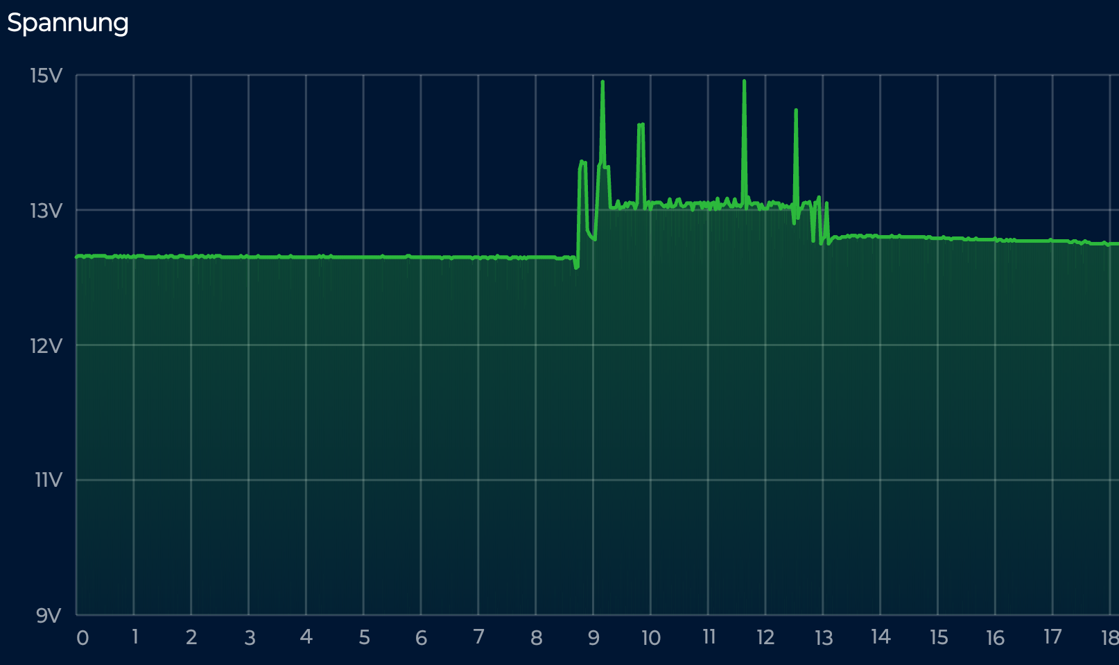

    Bild 3:
    Starterbatterie ist voll und wird nur auf erhaltung 12,9V - 13V gehalten.
    Weniger als12,9V (100%) sehen wir nie.
