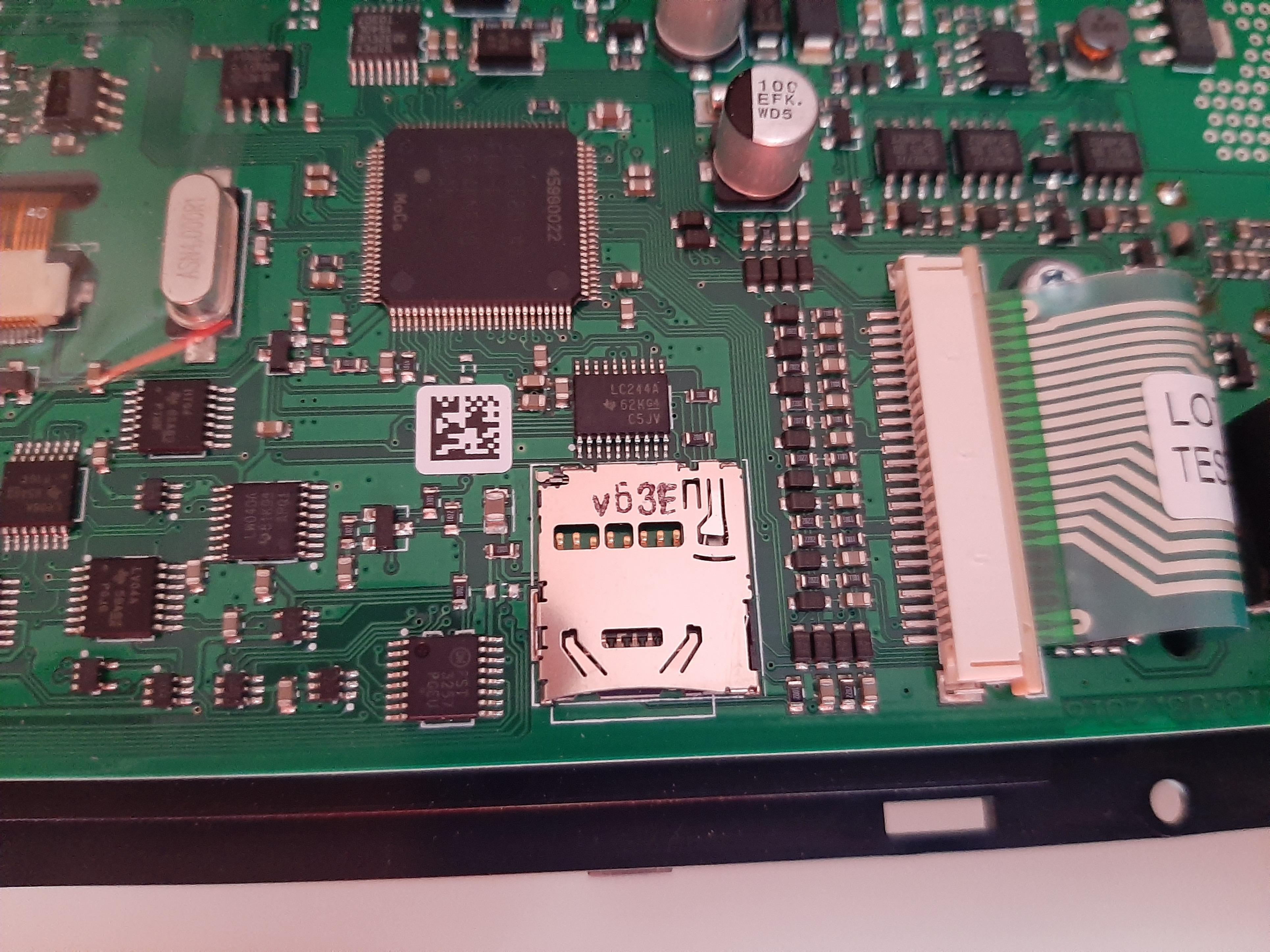

    Ich werde mal am Wochenende schauen, das ich das Display ausbaue und dann mal schauen was mich da so erwartet.
    Ich werde dann mal hier die Bilder einstellen.

  • Hallo Teo,
    so, Display ausgebaut, ohne Schäden, dank deine Anleitung und Tipps.
    Farbig ist es definiftiv, SD Karten Steckplatz ist vorhanden.
    Das ganze hat keine 10 Minuten gedauert zum ausbauen.
    Also sollte es eine Fachwerkastatt inkl. Software Update in max. 30 Minuten schaffen.
    Wenn ich die Software irgendwo herbekommen würde, könnte ich es auch gleich selber machen.
    Ich hab mal eine andere Werkstatt angefragt. Mal schauen was die sagen.
    Wenn jemand eine Idee hätte, wie man an die Frimware kommen kann, bitte her damit.:)

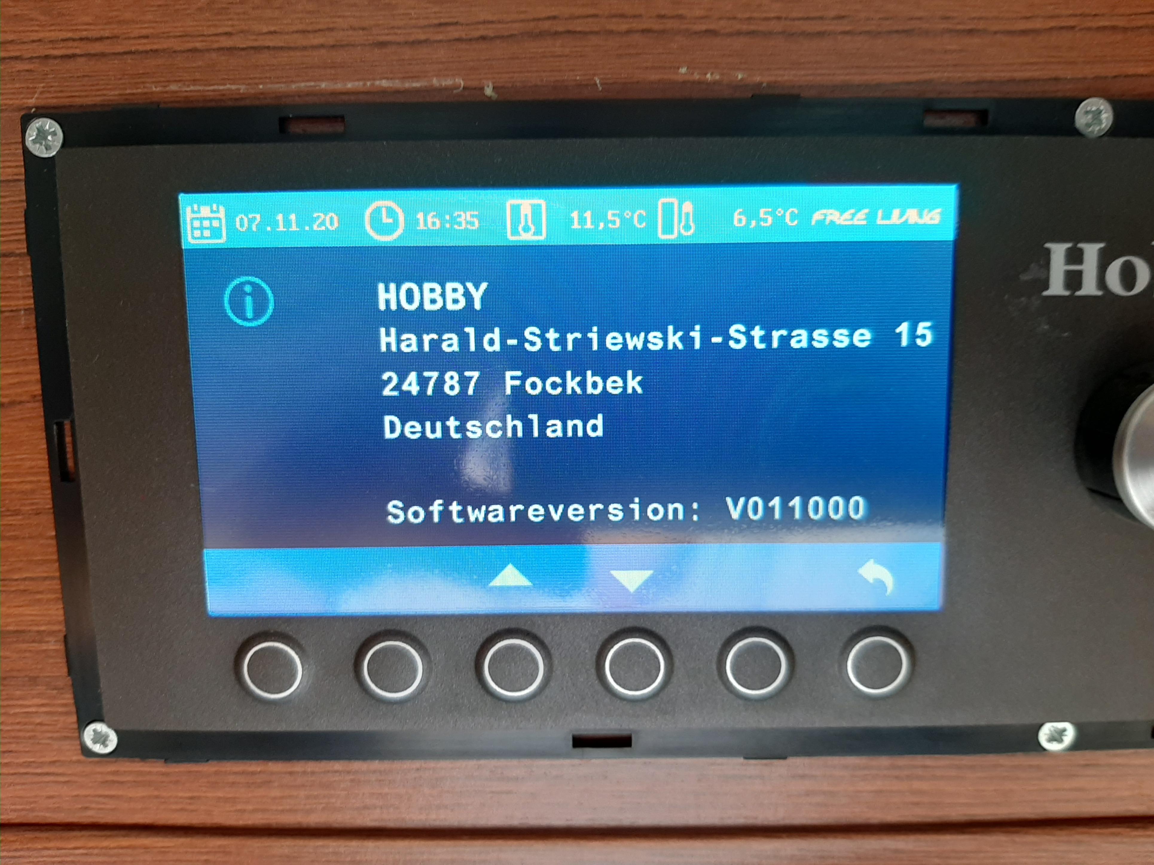

  • Hallo Teo,
    V011000
    Ist auf dem ersten Bild zu sehen.

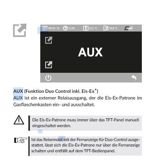

    Ich habe in meinem V65GE Optima Ontour Edition 2020 das optionale TFT-Steuerungsdisplay mit der Firmware Version V011800.
    Im Hobby Bedienungshandbuch ist auf Seite 113 beschrieben, dass der "AUX Relais-Ausgang" auf der Platine vom EBL Toptron 624 über das Menü im TFT-Display gesteuert wird.
    Ich finde bei mir aber keinen entsprechenden Menü-Eintrag.
    Muss man sich diese AUX-Funktion erst über die Händler-Werkstatt freischalten lassen oder benötigt man dafür eine angepasste Firmware?
    In meinem Hobby-WoMo möchte ich den "AUX-Relaisausgäng" als Steuersignal für "Wechselrichter on/off" nutzen oder vielleicht doch mal ein EisEx für die DuoControl nachrüsten.
