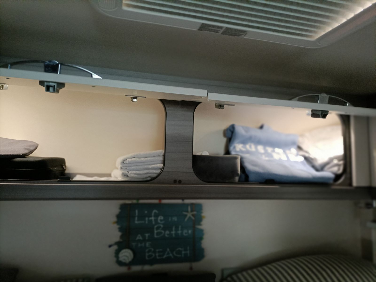

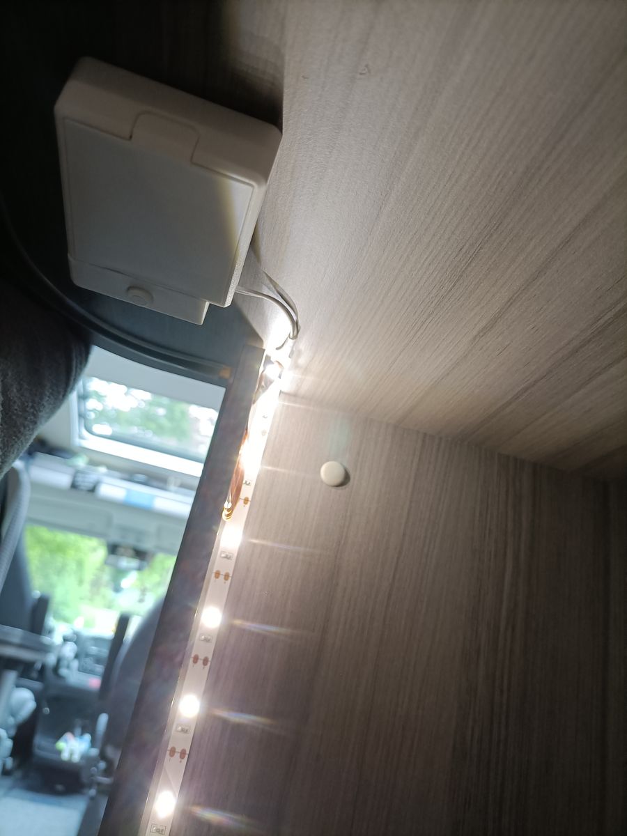

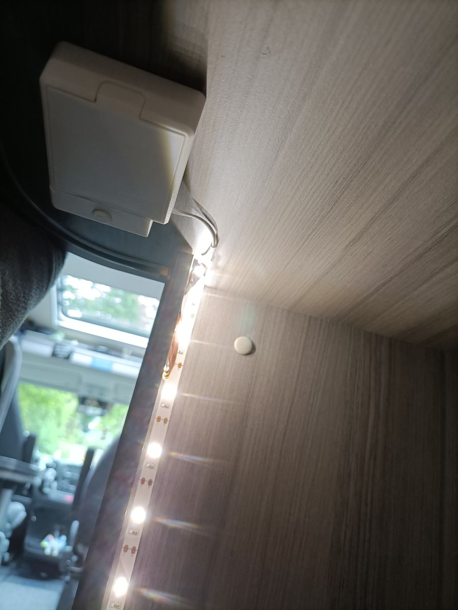

    die Suche im dunklen hat ein Ende 😊.
    Bei Lidl gib es gerade Batterie betriebene LED Lichtbänder.
    Nun wurde die Dunkelheit in den Hängeschränken über den Betten sowie im linken Schrank unter dem Bett und unter der Bettverlängerung verjagt.
    Stück 1,99 Euro, 1mtr
    1 Lichtband reicht für 2 Schränke.
    Oder einen Kleiderschrank unter dem Bett.
    Unter dem Bett ist jetzt auch mehr Licht wenn, etwas aus den Stufen gebraucht wird.
    Ich habe mich bewusst gegen Bewegungsmelder entschieden.
    Ich möchte Licht haben wenn ich es brauche.
    Bilder
    Gruß Dirk

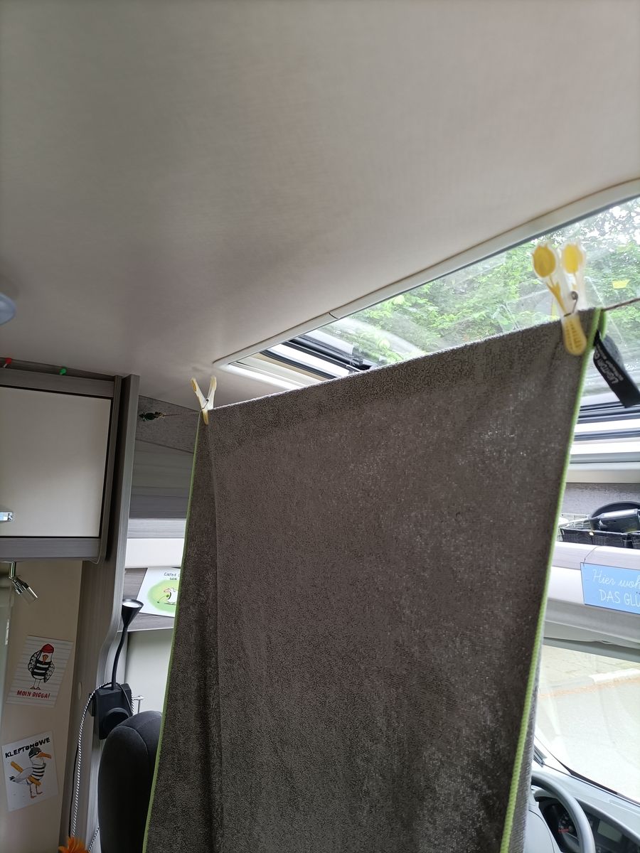

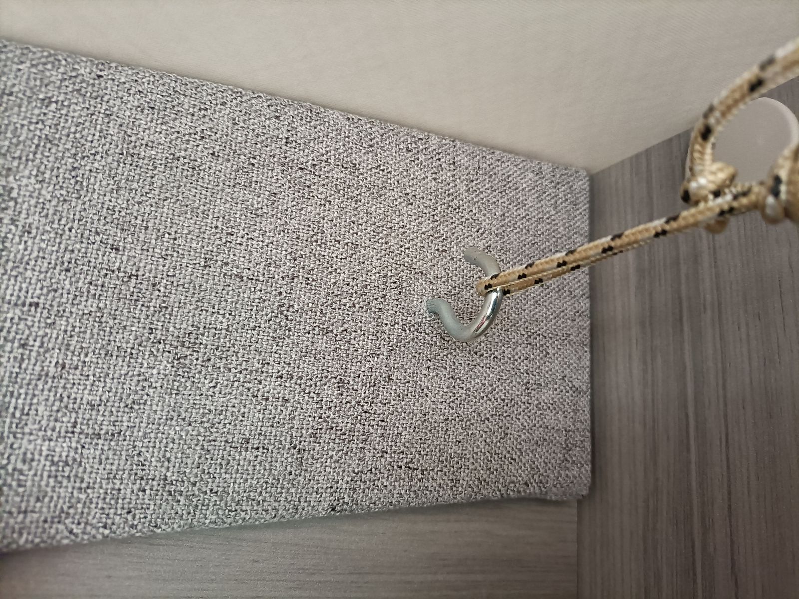

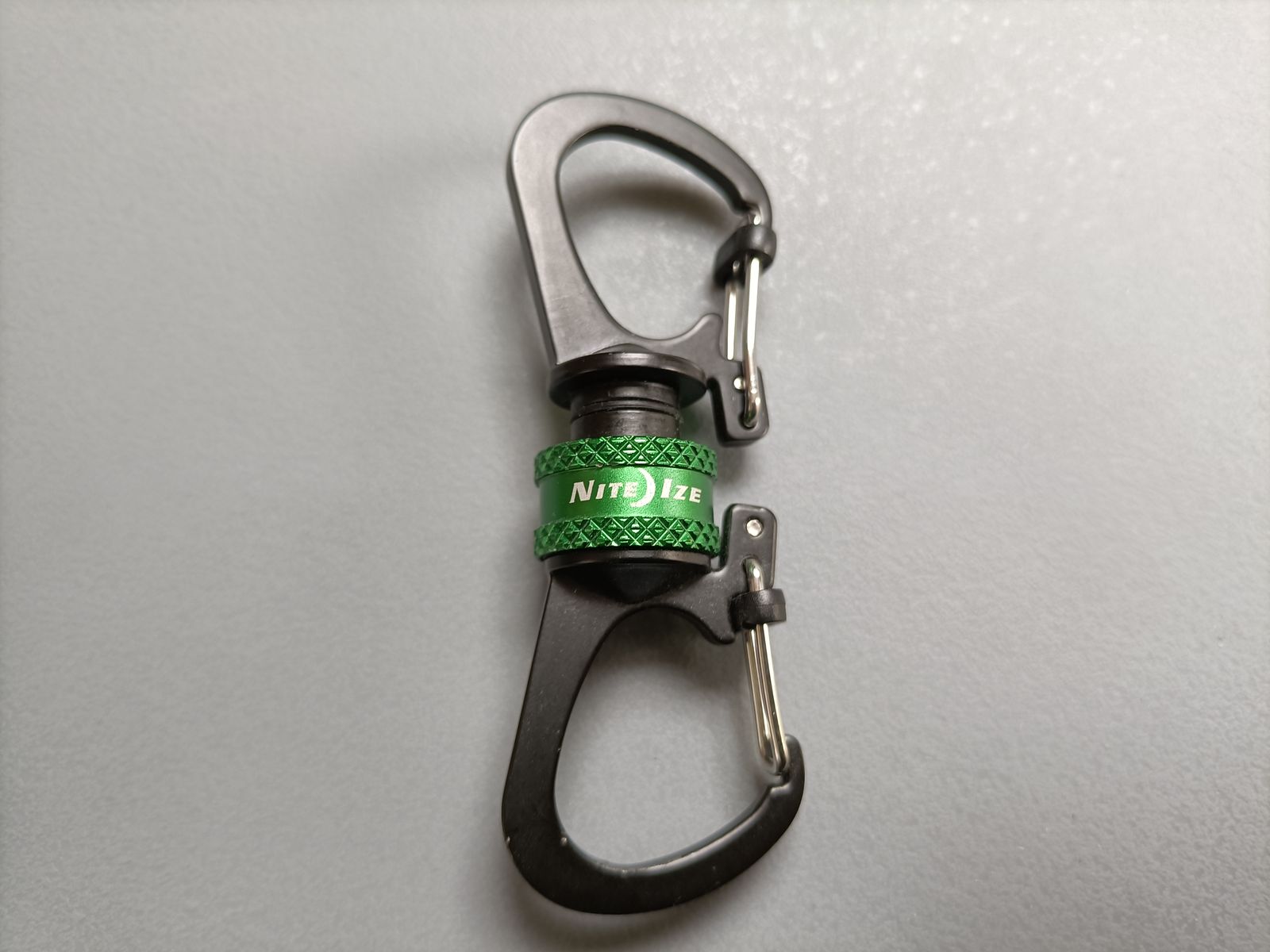

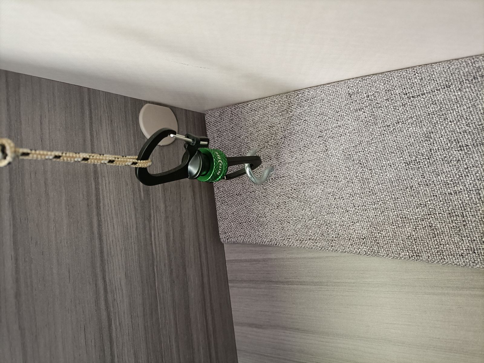

    um z.B: mal Handtücher zu trocknen oder einfach schnell einen Sichtschutz anzubringen (ohne extra die Remisfront zu schließen) habe ich eine Schnur über den Sitzen angebracht.
    Bei meinen ca. 180cm komme ich ohne mich aufzuhängen unter der Schnur durch😘.
    Die Schraubhaken sind in die Original Befestigung der Seitenteile geschraubt.
    (Original-Schraube raus Schraubhaken rein)

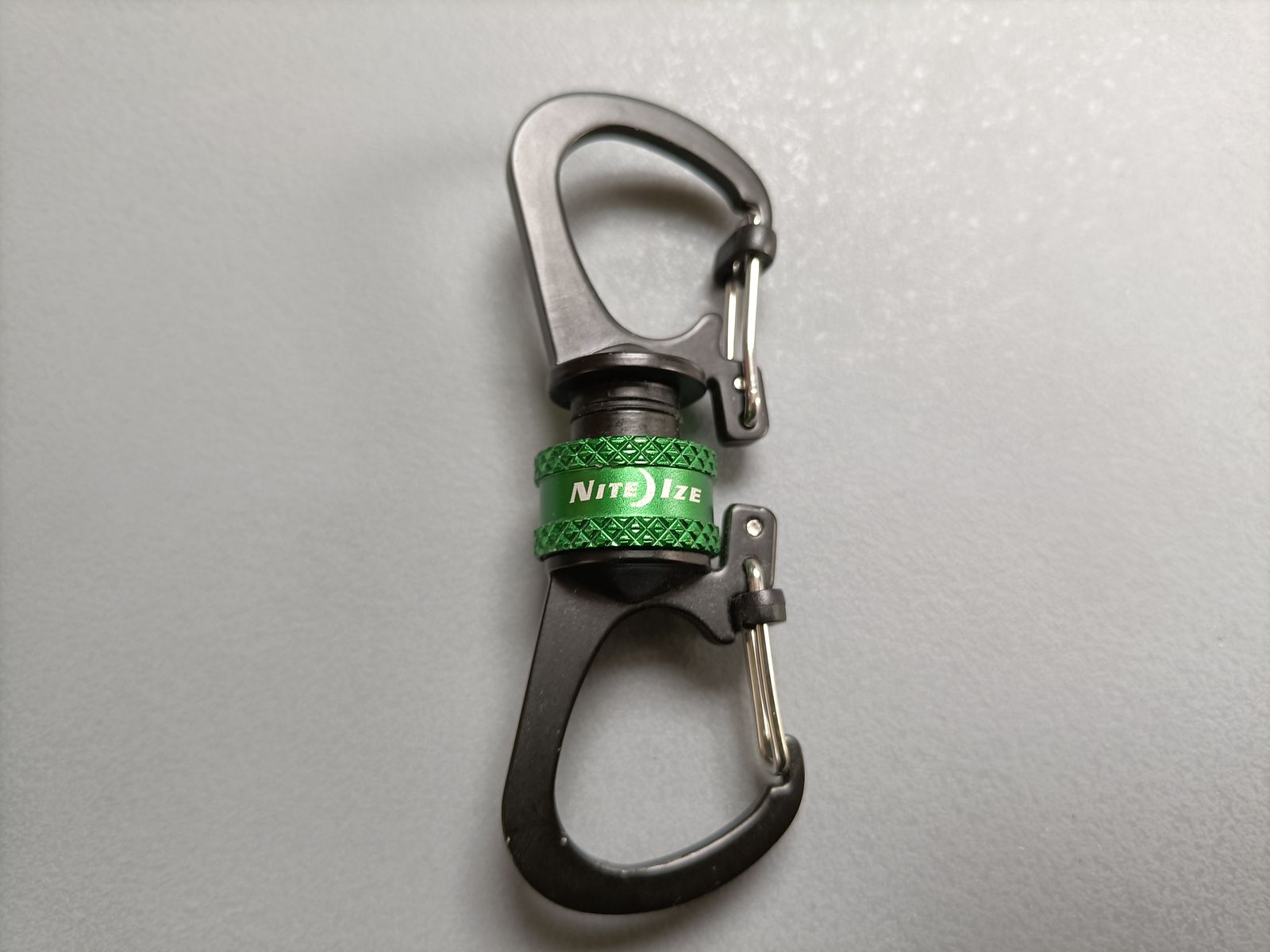

    Die Schnur habe auf der einen Seite mit einem Magnet- Karabiner den ich noch rumliegen hatte befestigt, so kann die Schnur gut gespannt werden und man bekommt sie auch schnell gelöst.
    Durch Drehen des Grünen Rings entsteht eine feste Verbindung.
    Gruß Dirk

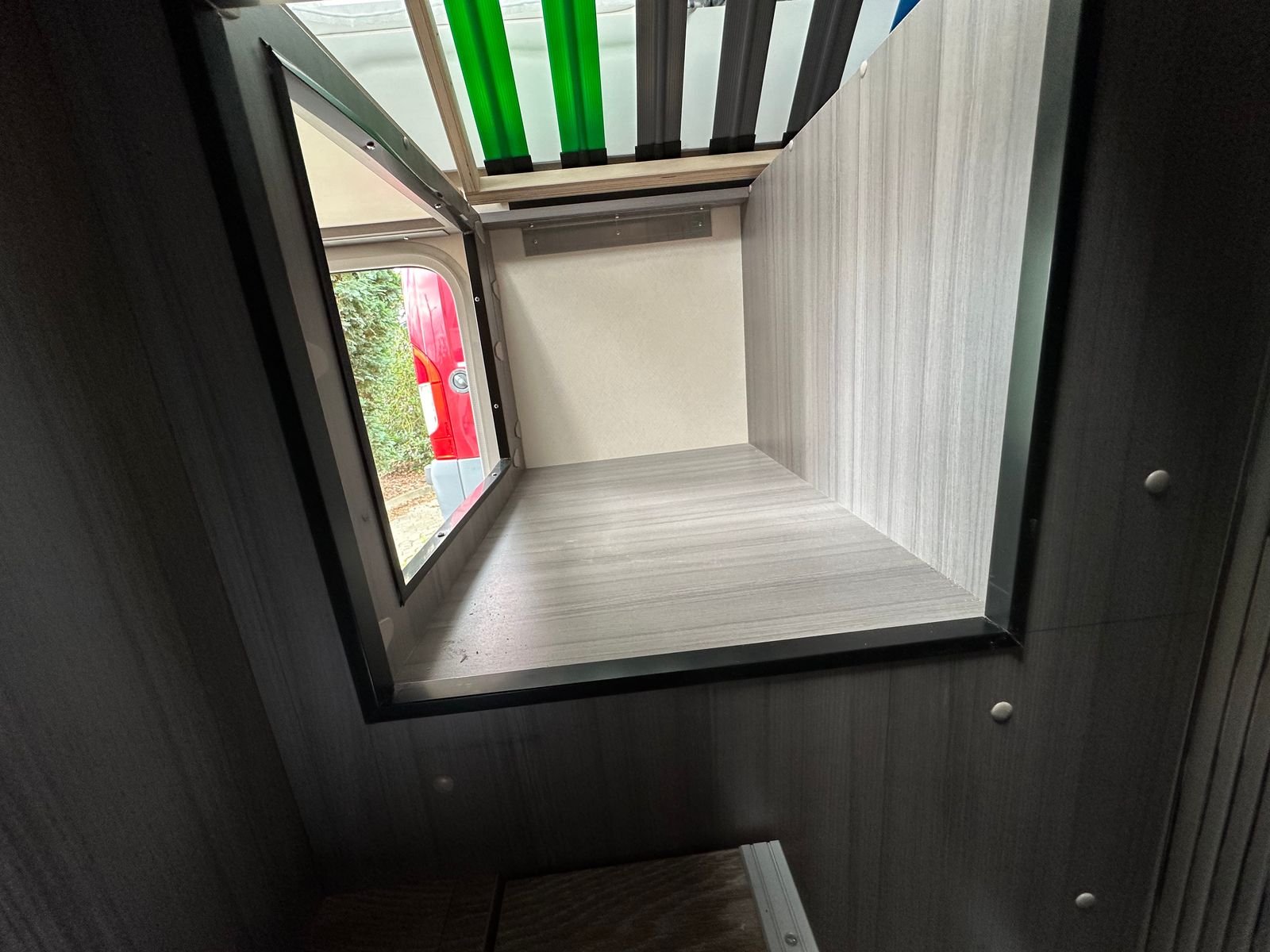

    in unserem "Digga" befindet sich ja bekanntlich wie bei allen gleichen Modellen ein Stauraum unter dem Bett auf der Fahrerseite. Da kommt man nur von oben durch Aufklappen des Bettes ran. Es ist immer ein Gefummel mit der geteilten Matratze und hat einfach nur genervt. Wir hatten in dem besagten Stauraum nur Sachen, die wir sehr selten nutzen. Irgendwie hatte es mich schon immer beschäftigt wie man besser von innen an den Raum herankommt, um diesen Missstand zu ändern.
    Es ist schon eine Weile her als bei uns versucht worden ist einzubrechen und dabei hatte durch die eingeschlagene Dachluke im Fahrzeug unter anderem auch die Küchentür einen Kratzer abbekommen und wurde durch eine Neue ersetzt. Die alte Tür habe ich mir nach Fertigstellung des Versicherungsschaden mitgegeben lassen und den unteren defekten Teil um die defekten ca. 16 cm gekürzt und die Schnittkante mit einem Umleimer versehen. Dann die passende Öffnung darfür hergestellt und fertig.
    Das Ergebnis seht ihr auf den folgenden Bildern.
    Nun kommt man von innen ohne großes gefummel an den jetzt auch beleuchteten Stauraum😄.
    Gruß Dirk
    Planlos geht der Plan los 🫣😘
    ⬇️SIEHE UMBAUTEN⬇️

  • Moin Dirk,
    ich habe jetzt erst einmal mit offenen Mund vor dem Rechner gesessen und musste den Umbau (Seitenklappe unterm Bett) erst einmal sacken lassen.
    Genial, will ich auch haben, die Öffnung nach oben nervte mich schon immer.
    Jetzt muss ich mal schauen wie ich den Ausschnitt da hinein bekomme, die saubere Schnittkante ist das Thema, super Idee und TippTopp ausgeführt

  • Moin Erich,
    ich würde dir zum sägen ein Multifunktionswerkzeug mit breiten Sägeblatt empfehlen, damit kommt man gut in die Ecken und hat einen schönen geraden Schnitt.
    Ich wünsche dir viel Erfolg 😚.
    Gruß Dirk

  • Hallo Dirk,
    die Idee und die Umsetzung gefällt mir.
    Bei mir ist ein Lüftungsgitter im unteren Bereich eingebaut.
    War das bei Dir auch?

  • Moin Marcel,
    ja es war natürlich auch ein Gitter verbaut. Die Tür hat durch die aufgeklebten Filz Puffer und den Montagepunkten der Scharniere ca.3mm Luft zur Anschlagswand. Somit könnte die Stauwärme entspannt ihren Weg nach außen finden.

  • Hallo Dirk,
    Echt klasse gelöst. Über so eine Klappe würde sich meine Frau auch freuen. Wohl auch wenn das Furnier nicht 100% passt wie bei dir.
    Ich frage mich aber wie es mit der Statik aussieht wenn dann noch ein größerer Ausschnitt als das Lüftungsgitter ist. Immerhin liegen dann 95 kg menschliche Masse auf dem Bett.
    Gruß Waltraud & Manfred
  • Moin Manfred,
    da habe ich absolut keine Bedenken.
    Die Last verteilt sich ja auch vorher über das Lattenrost und den anderen verbauten Hölzern.

    der Ausschnitt funktioniert auch bei 95 kg plus (so ca. 5-6 kg ;) ).
    Das ist stabil. Ich hab das ohne Tür gemacht und mit Durchreiche in die Garage. Aber Tür ist natürlich noch chicer :thumbup:
