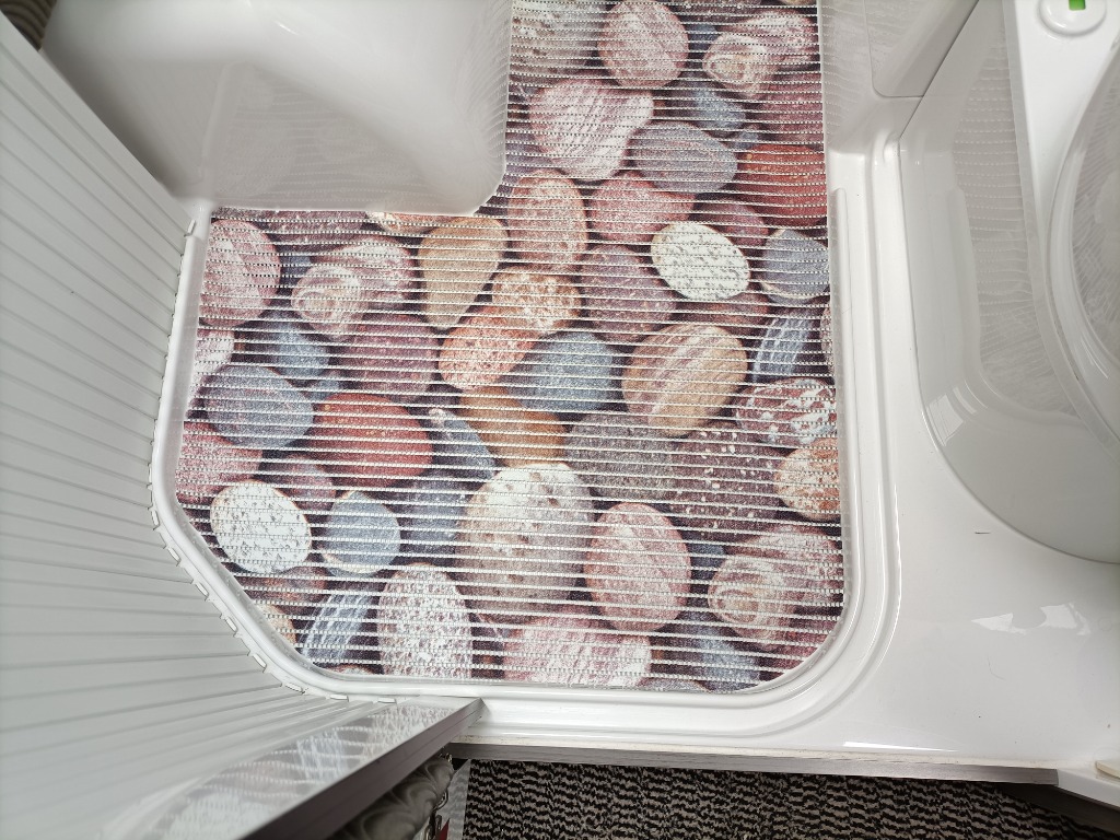

    ich habe im Bad neuen Fußboden verlegt.
    Gruß Dirk
    Gruß Dirk
    Planlos geht der Plan los 🫣😘
    ⬇️SIEHE UMBAUTEN⬇️
  • Moin Dirk,
    sind die vielen Kiesel nicht sehr schwer (grins).
    Spaß beiseite, sieht gut aus !
    LG Uli
  • Moin Jungs,
    keine Sorge 😉.
    Passt gerade so🤣🤗.
    Gruß Dirk
    Gruß Dirk
    ⬇️SIEHE UMBAUTEN⬇️

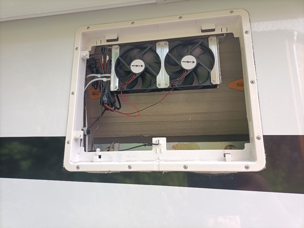

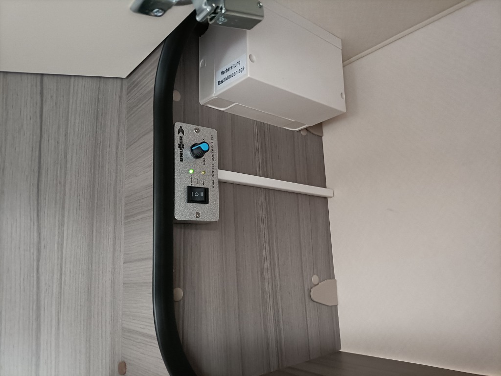

    ich habe mich jetzt dazu entschieden dem Kühlschrank ein wenig Frischluft zu gönnen.
    Bei Temperaturen bis gut 30 Grad ist alles bestens.
    Ab 35 Grad aufwärts ließ die Kühlleistung dann doch logischerweise nach.
    Ich bin gespannt wie es zukünftig aussieht, momentan haben wir nur 20 Grad in Hamburg aber der Tag wird kommen wo ich es testen kann 😉.
    Den Strom habe ich an dem 12 V Stecker vom Kühlschrank abgenommen und Extra mit 3A abgesichert.
    Die Bedieneinheit ist im Hängeschrank rechts neben dem Kühlschrank verbaut.
    Gruß Dirk

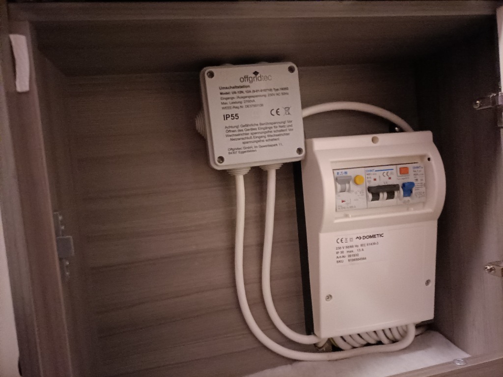

    nun hat Digga auch sein Weihnachtgeschenk ausgepackt 😉.
    2x Renogy 100Ah LiFePo4 Lithium
    1x Ective SI 2000W Wechselrichter
    1x Netzvorrangschaltung.
    Ich möchte mich herzlich bei Hartmut für den Einbau der Netzvorrangschaltung bedanken 😘.
    Natürlich auch ein aufrichtiges Dankeschön an Rainer, der beim Einbau/Anschluss der Batterien/Wechselrichter alles gegeben hat👍😍.
    Das hätte ich niemals allein gemacht oder hinbekommen.
    Nun können die E- Bikes entspannt geladen werden und die Induktionsplatte auch autark betrieben werden.In der Zukunft werden wir wohl kaum noch an den Landstrom müssen.
    Ich freue mich riesig 😁.
    Gruß Dirk
    Gruß Dirk
    ⬇️SIEHE UMBAUTEN⬇️
  • Tolle Arbeit!
    Ist der FI des Wechselrichters mit im Kasten?
    Sind die Leitungen für Kühlschrank, etc. beschriftet?
    Möchte in den nächsten Tagen meine Renogy verbauen und die Vorrangschaltung direkt mit umsetzen.
  • Dankeschön Hartmut 😘.
    Gruß Dirk
    ⬇️SIEHE UMBAUTEN⬇️
  • Moin in die Runde,
    herzlichen Glückwunsch zur umgesetzten Energiewende beim Digga! Hattet ihr ein Messgerät zur Verfügung um zu testen, bei welchem ansteigenden Fehlerstrom und in welcher Zeit der zusätzliche FI-RCD auslöst? Ich hatte damals für meinen Umbau nur den kleinen Teststecker SDT1 von Benning zur Verfügung. Der liefert leider nur eine Aussage, dass die Verkabelung grundsätzlich stimmt und man kann jede einzelne Steckdose mit einem fixen Fehlerstrom von 30 mA belegen und die Funktion des FI-RCD testen.
    Wenn bei einem der nächsten Treffen eine zusätzliche Überprüfung mit dem großen Techniker-Equipment möglich wäre, wäre dass toll.
    der FI ist mit in der Verteilung unter dem Kühlschrank.
    Ich glaube das die Leitungen nicht von Hobby gekennzeichnet waren.
    In welcher Form der Fehlerstrom gemessen wurde weiß ich nicht mehr.
    Da die Vorrangschaltung schon vor einigen Wochen eingebaut wurde.
    Bei Elektro bin ich raus 🥴.
    Vielleicht melden sich die Fachleute dazu noch 😉?
    Gruß Dirk
    Gruß Dirk
    ⬇️SIEHE UMBAUTEN⬇️
    die Leitungen sind nicht gekennzeichnet.
    Zum Prüfen der Fehlerstromauslösung wurde kein Testgerät mit ansteigendem Fehlerstrom verwendet, sondern ein normales Fehlerstromtestgerät (ähnlich Duspol).
    Das andere befand sich gerade in Reparatur.
    Wenn Interesse besteht, bringe ich das zum Treffen mit, dann kann ich gern mal herumgehen und testen.
  • Zitat von "Hartmut post=101944 userid=63"
    ... Zum Prüfen der Fehlerstromauslösung wurde kein Testgerät mit ansteigendem Fehlerstrom verwendet, sondern ein normales Fehlerstromtestgerät (ähnlich Duspol).
    Das andere befand sich gerade in Reparatur. Wenn Interesse besteht, bringe ich das zum Treffen mit, dann kann ich gern mal herumgehen und testen....
    Hallo Hartmut,
    Danke für Deine Rückmeldung. Gehe ich recht in der Annahme, dass Dein Duspol-ähnliches Messgerät auch nichts anderes macht als mein Prüfstecker Benning SDT1 https://www.benning.de/produkt…eckdosentester-sdt-1.html? Sprich einen festen Fehlerstrom auf den Stromkreis geben, und dann visuelle Prüfung, ob der FI-RCD fällt?
