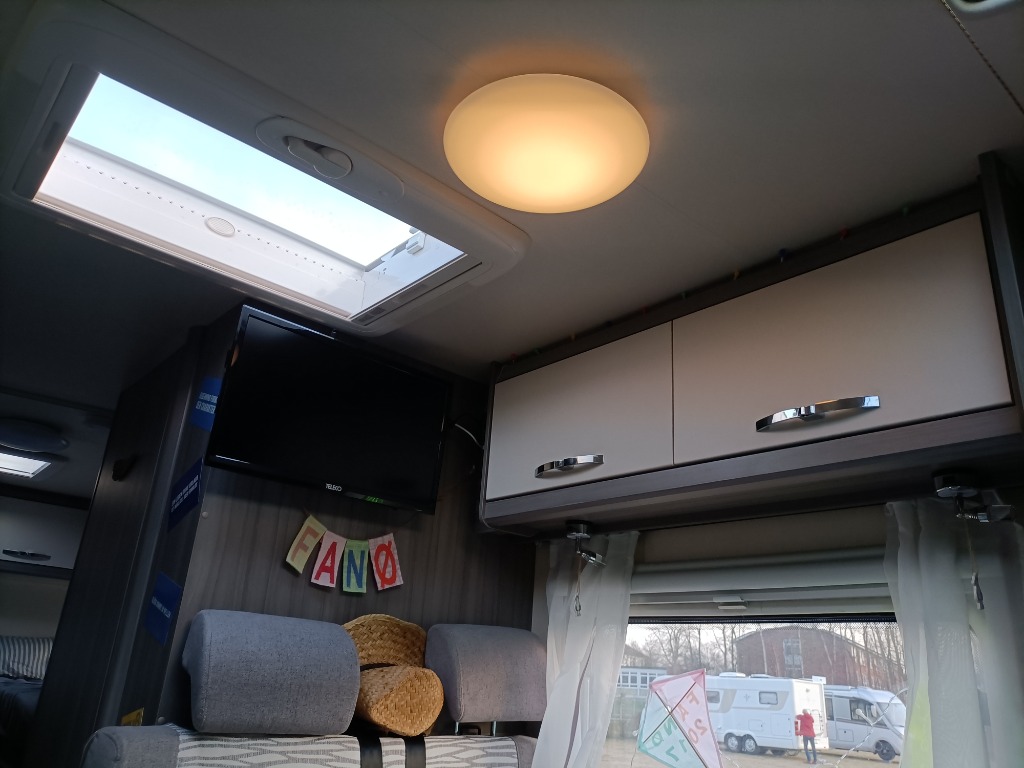

    ich mochte die Deckenleuchten in unserem Womo noch nie wirklich leiden. Vor kurzem war bei unserem Baumarkt eine einfache LED Deckenleuchte mit 28 cm Durchmesser für 9,99€ im Angebot.
    Jetzt habe ich das alte Lampenglas und den Chromring entfernt.
    Und durch den neuen Lampenschirm ersetzt.
    Das war zwar ein wenig frickelig aber ich bin mit dem Ergebnis sehr zufrieden.
    Gruß Dirk

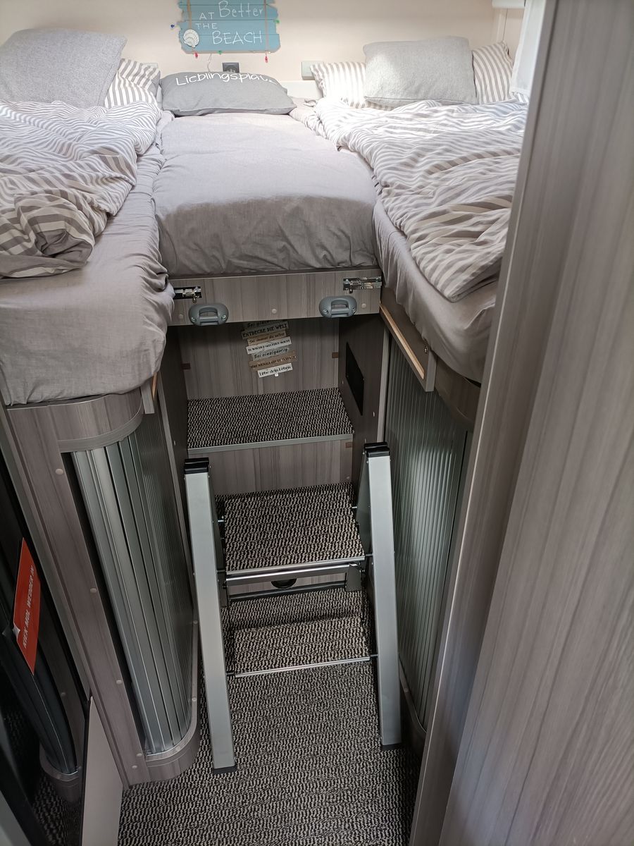

    ich habe die Möglichkeit zum Bettennumbau im Heck um eine weitere Option erweitert.
    Die Einzelbetten sind eine schöne Sache, der Einstieg ist über die vorhandenen beiden Treppenstufen sehr bequem.
    Leider ist Kuscheln mit den Einzelbetten nur schlecht möglich 🥹🫣.
    Die serienmäßige Bettenerweiterung ist okay dann muss die Leiter mit ihren unbequemen schmalen und kalten Stufen zum Einsatz kommen🥴.
    Deswegen habe ich mir diesen Umbau überlegt 😃.
    So sollten alle Belange abgedeckt sein 🤗.
    Durch eine um ca. die 1/2 gekürzte neue Matratze ist ein bequemes ein- und aussteigen gewährleistet.
    Die ca. 40 cm mehr sollten locker zum entspannten Kuscheln 👩‍❤️‍💋‍👨 ausreichen.
    An die Kleiderschränke kommt man auch noch gut im 1/2 ausgezogen Zustand ran.
    Der flache 2 stufige Tritt ist entweder im Kleiderschrank oder im Bettenauszug gut zu verstauen.
    Ich bin auf die ausgiebige Testphase am kommenden Wochenende gespannt😁 😘 .
    Es soll ja wieder kalt werden 🥶, da müssen wir zwangsläufig enger zusammen rücken um Gas zu sparen 😂.

  • Sehr schöne Idee und wie immer super ausgeführt.
    Hast Du die Matratze selbst gekürzt oder lese ich richtig "neue" 1/2 lange...
    Wo hast Du die ggf her?
    Gruß Marco
  • Moin Marco,
    die Originale Matratze ist intakt. Ich mag es wenn der Originalzustand jederzeit wieder herstellbar ist.
    Ich hatte mir zum probieren 2 Venenkissen von Lidl zurecht geschnitten.
    Wenn wir mit dem Provisorium zufrieden sind, werde ich bei uns in Hamburg von Schaumstoff Lübke oder aus dem Netz evtl. ein Schaumstoff der etwas fester ist anfertigen lassen.
    Erstmal die Testphase abwarten, erfahrungsgemäß hält ja ein Provisorium Ewigkeiten 😉.

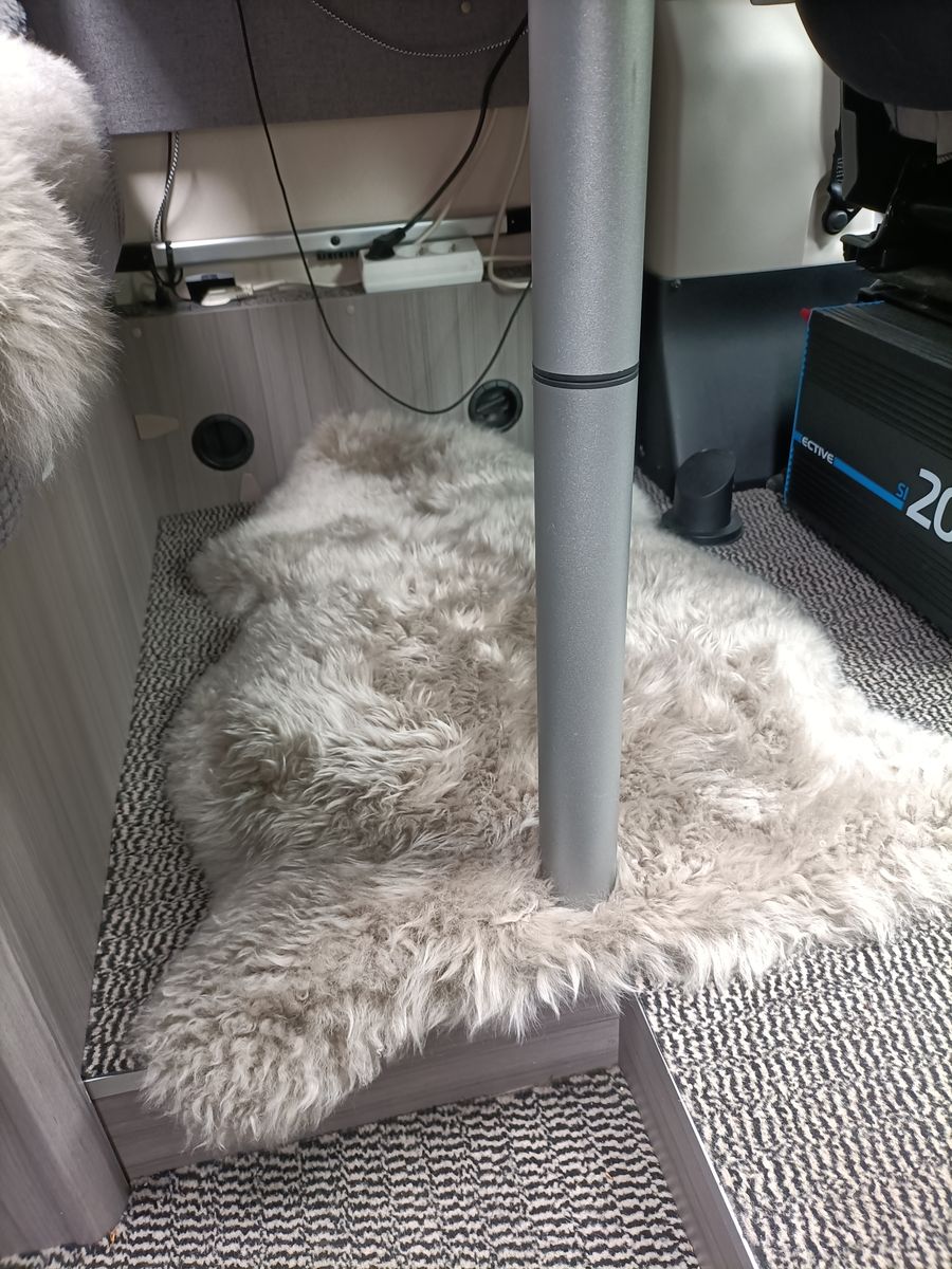

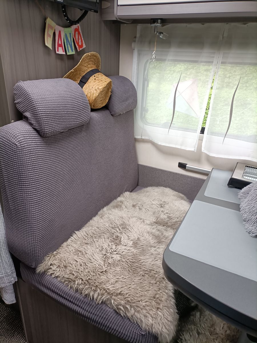

    auch auf den Sitzflächen hat sich noch was verändert 😉.
    Die STOOV Big Hug XL Kabellose Infrarot Wärmedecke mit Abschaltautomatik kann als Sitzauflage für Bürostuhl, Autositze oder Camping, 6 Std. Wärme, 45x135cm und natürlich auch nach draußen auf dem Campingstuhl mitgenommen werden.
    Oder mit ins Bett😉.
    Für die Dinette habe ich zum Schutz von den empfindlichen Polstern uns Schonbezüge besorgt.
    Für die Gemütlichkeit sind auch noch 2 Schafsfelle mit dazu gekommen. Auch die wandern mal hin und her z.B. mit nach draußen auf die Sitzgelegenheiten.
    Eins hat seinen Platz auf dem Fußboden unter dem Tisch gefunden und sorgt so für angenehme Fusswärme ☺️.
    Auch der Schaltknauf muß nicht mehr frieren 🫣😁.

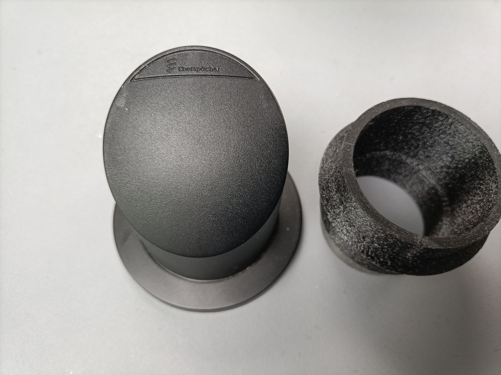

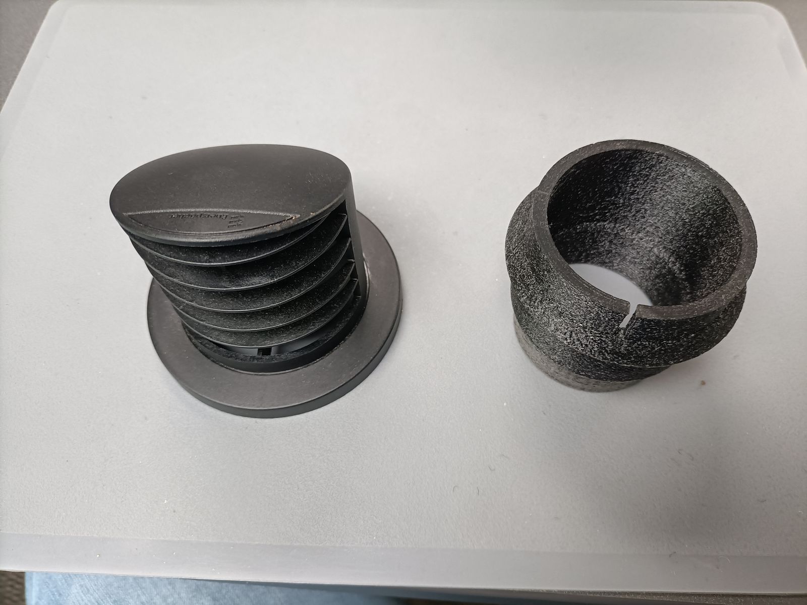

  • Was hast du denn da über dem Luftauströmer neben dem Wechselrichter?
  • sieht gut aus die Leiter wie hoch ist denn die obere Sprosse. Ich suche noch was in der Richtung.

  • Moin Peter,
    ich glaube du meinst die Ausströmer von Eberspächer. Mit einen 3D Adapter.
    Die Adapter wurden mir auf dem Himmelfahrtstreffen 2023 mitgebracht.
    Ich habe keinen 3D Drucker 🥹 .
    So wird die Luft Richtung Fahrerhaus geleitet. Und es kann auch nichts mehr in den Ausströmer fallen oder sie mit dem Fuß ausversehen zudrücken 😁.
    Moin Rene,
    schaue dir mal die Bilder an.
    Ich hatte eins mit den Maßen eingestellt 22cm + 22cm = 44 cm😉.
    Das entspricht ziemlich genau der gleichen Maße wie die beiden originalen Treppenstufen 😙.
