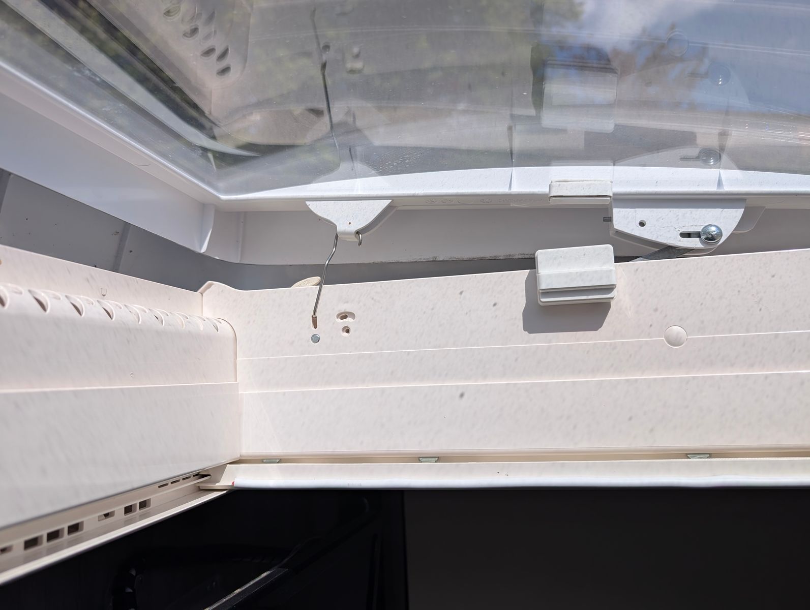

    damit die Thitronik Alarmanlage nicht bei leicht geöffneten Dachluken an windigen Tagen oder Nächten auslöst, habe ich aus 2 mm VA Schweißdraht je einen Haken für die beiden Midi Heki vorne und hinten gebogen. Wir hatten in der Vergangenheit mal einen Alarm gehabt, weil es so während unser Abwesenheit passiert ist 🫣.
    So ist die Dachluke fixiert. Links der Haken und rechts der Fensterkontakt.
    Haken Griffbereit in Parkposition 😉
    Die Länge ergibt sich je nachdem wo sich der Fensterkontakt befindet
    Gruß Dirk

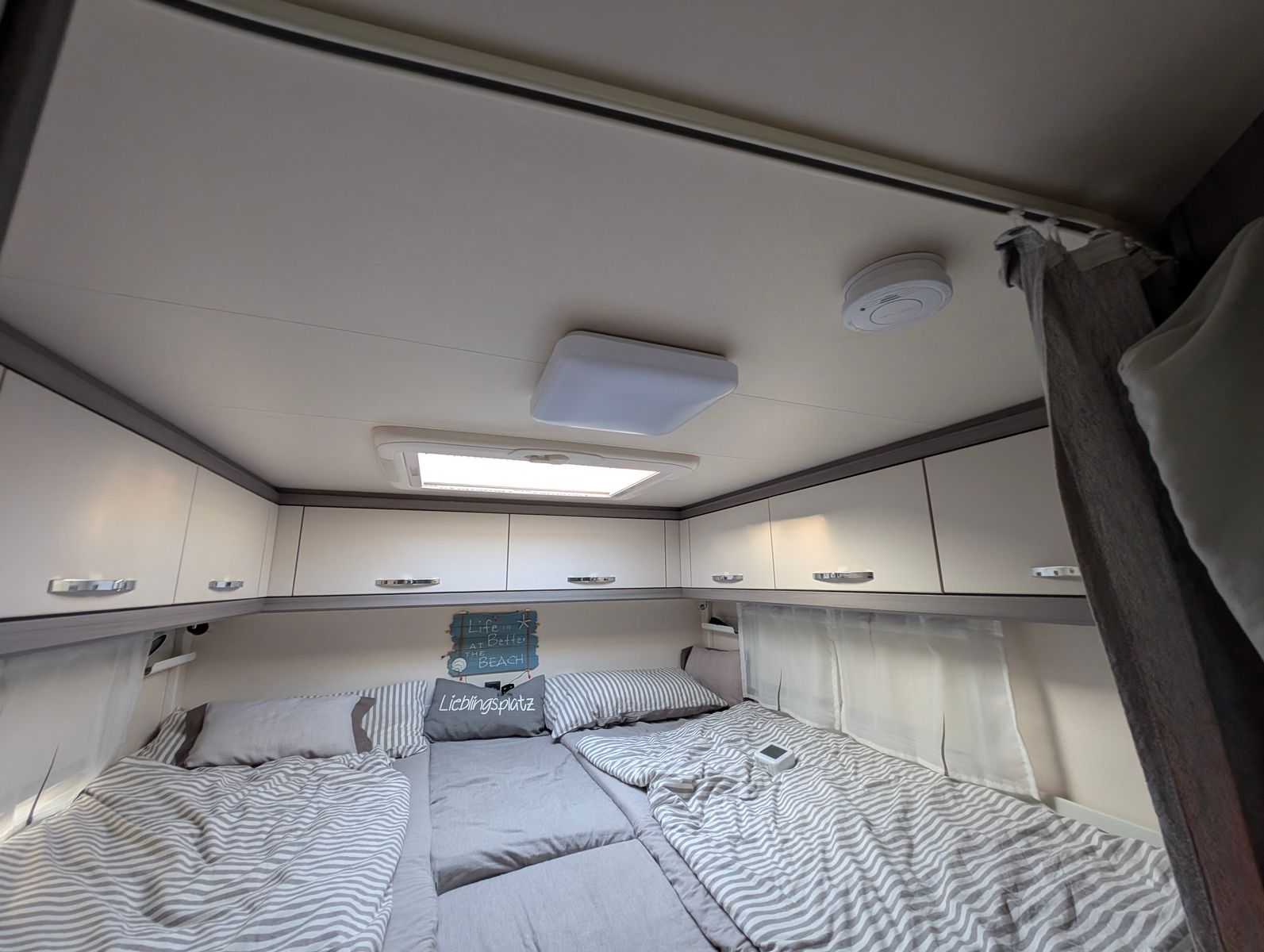

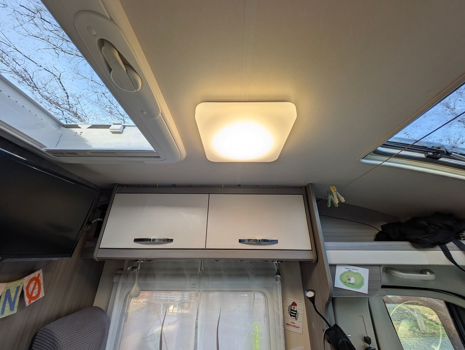

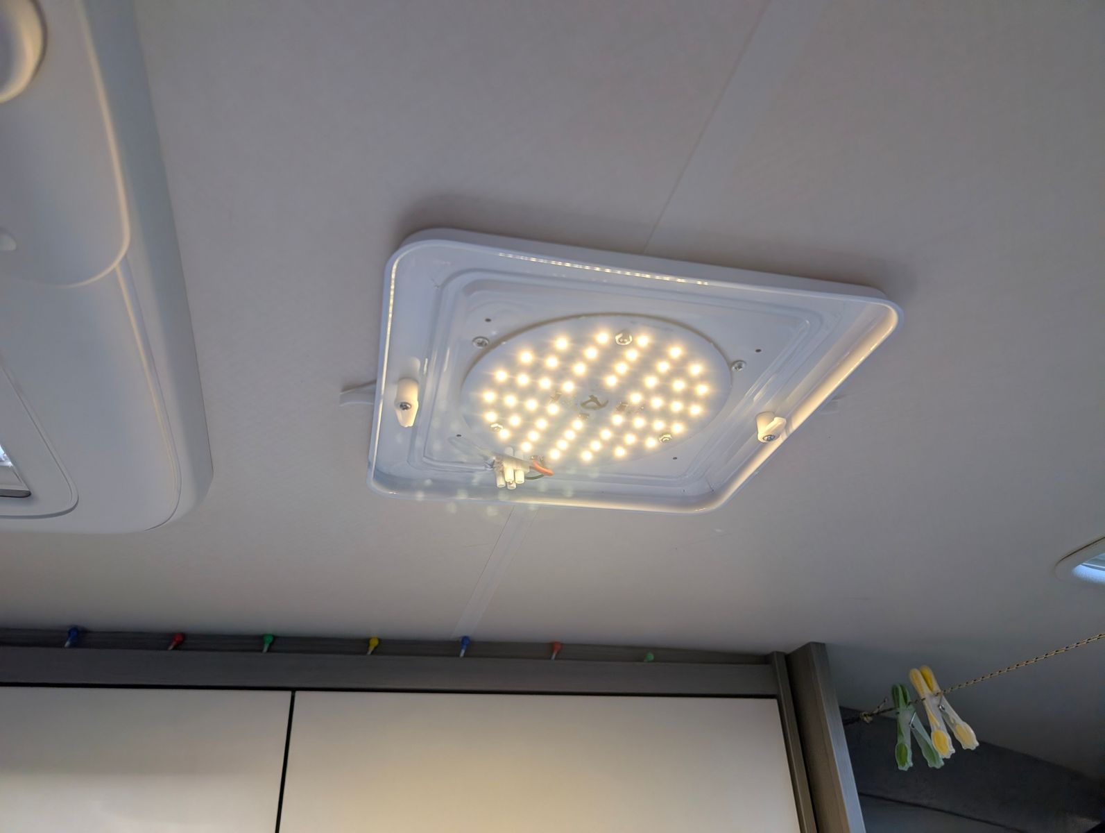

    gestern habe ich mal wieder ein wenig an Digga rumgefummelt 😉. Die Deckenleuchten über der Dinette und im Schlafzimmer hatte ich schon vor geraumer Zeit verändert. Aber das war noch nicht das Optimum 🫣😚. Es flogen immer die kleinen Viecher ins Licht und die Demontage des Lampenschirms war sehr umständlich. Jetzt gab es bei Aldi LED Deckenleuchten 26 x 26 cm in eckig 👍.
    Ich habe das Innenleben ausgeräumt und durch das der alten Leuchten ersetzt. Der Umbau und die Demontage/Montage dauerte ca. 1 Std. pro Lampe. Wir sind mit dem Ergebnis jetzt vollkommen zufrieden 😆. Die kleine Mitbewohner 🪰🦟 können jetzt Dank der beiden kleinen Hebel zum Öffnen der Lampenabdeckung bequem entsorgt werden.
