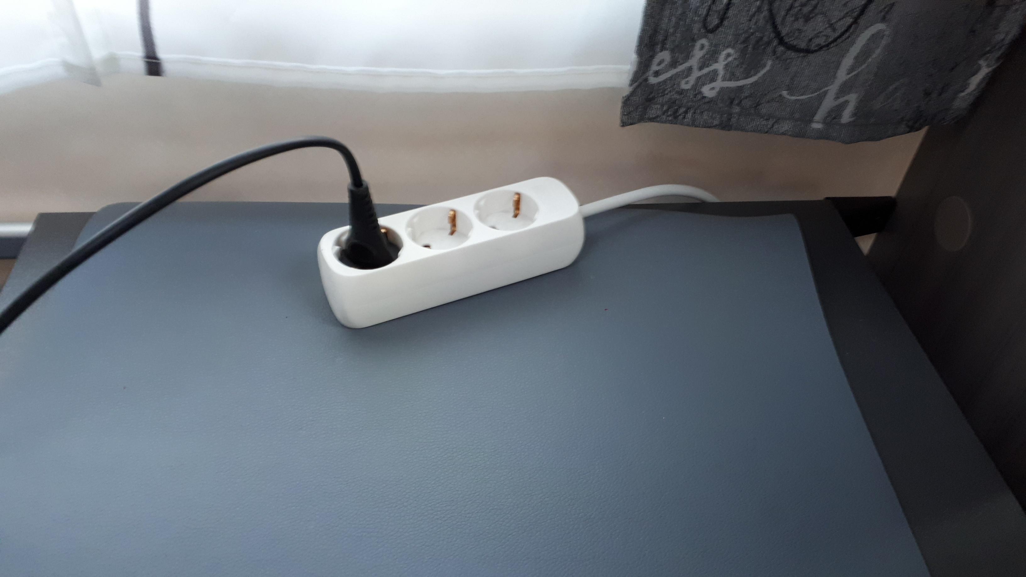

  • Hallo
    da mich das Gefummel zur 230 Volt Steckdose unterm Tisch störte hab ich für 2,95 EURO Abhilfe geschaffen.
    Reicht aus für die kleine Senseo Maschine und 2 Handys zu laden.
    Gruß Waltraud & Manfred

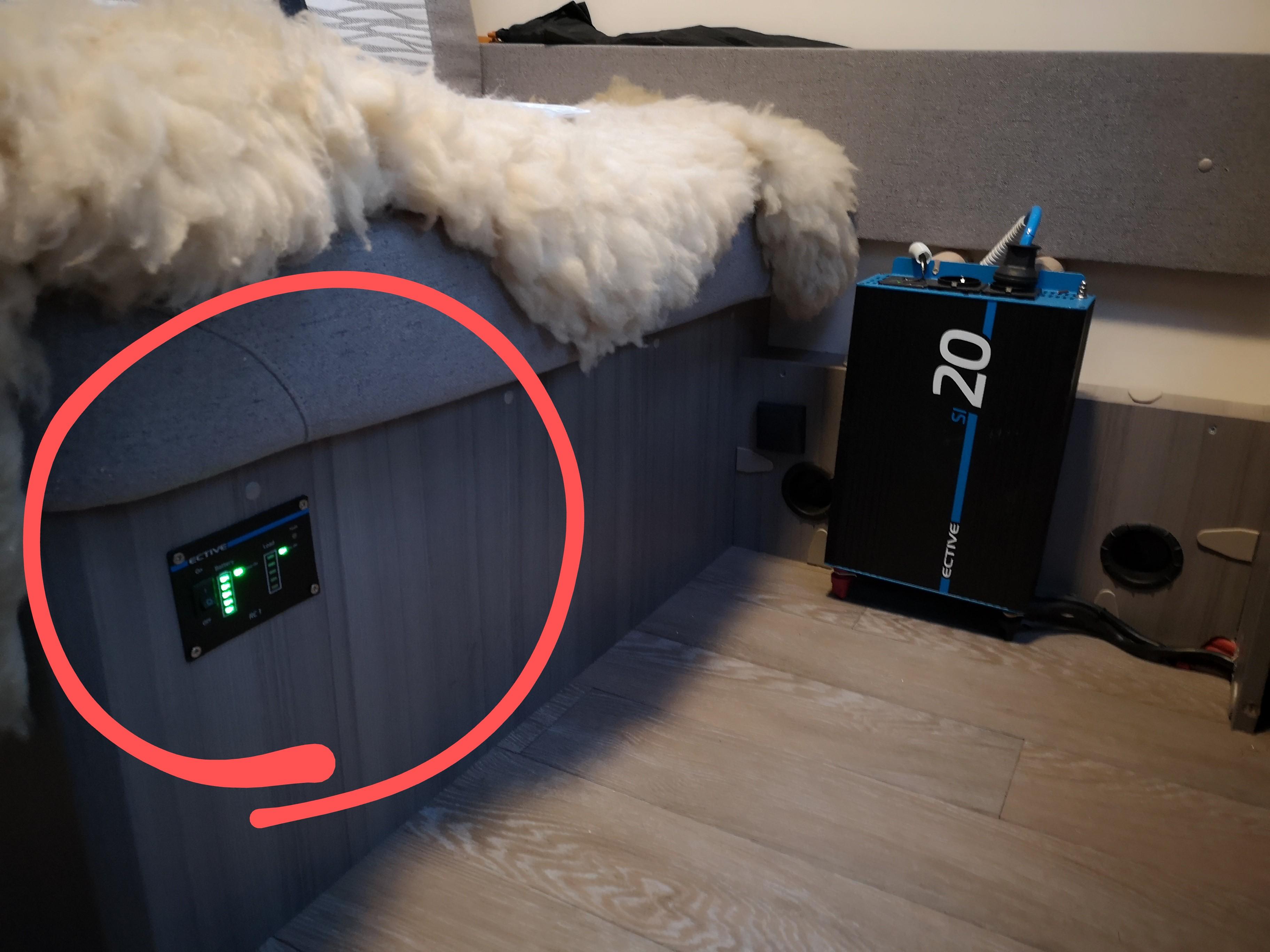

  • Moin Peter,

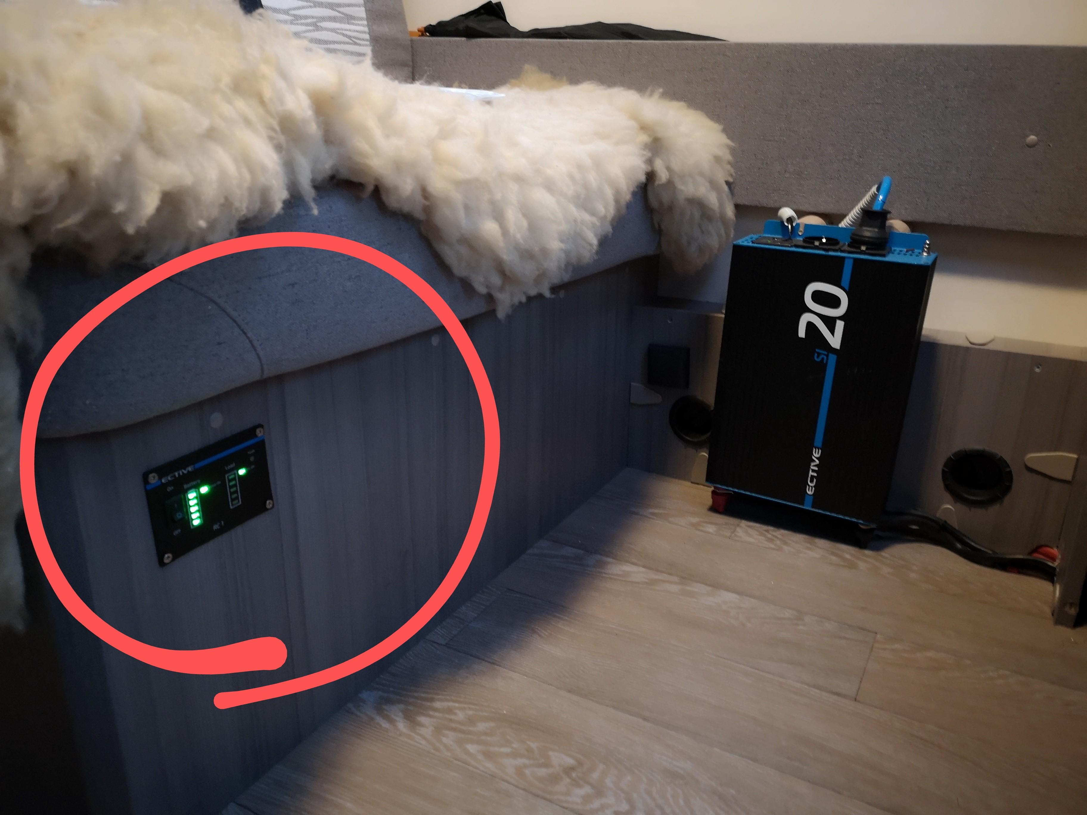

    ein alternativer, besser zu erreichender Einbauort wäre ne Unterputzdose in die Sitzbank, wo der Wassertank ist einzubauen.
    Da hab ich z. B. die Fernbedienung für meinen Wechselrichter installiert. Ginge auch an der Stirnseite der Bank, da ist auch genug Platz.
    Man kommt überall bei der Sitzbank leicht ran und die Einbautiefe reicht für ne spritzwassergeschütze UP-Dose. Ist halt nur etwas SchraubArbeit, die Kabel unsichtbar von der Steckdose untern Tisch abzuzweigen und zu verlängern. Oder du machst die quick&dirty-version mit Stecker in die, vorhandene untertischsteckdose und das Kabel dann unter die Sitzbank führen.

  • Ok,
    dekorativ mag es nicht sein, aber während der Tour steht eh unsere Senseo davor. Einen besseren Platz hierfür gibt es nicht. Es ist halt auch ne Lösung für wenig Geld und sehr wenig Arbeit und erfüllt voll seinen Zweck.

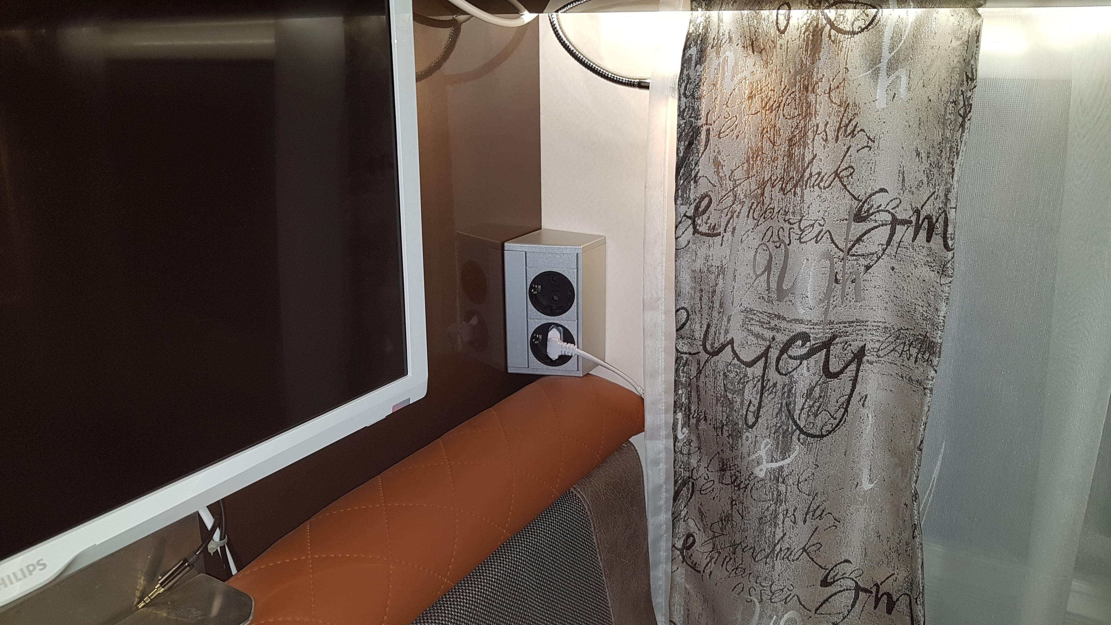

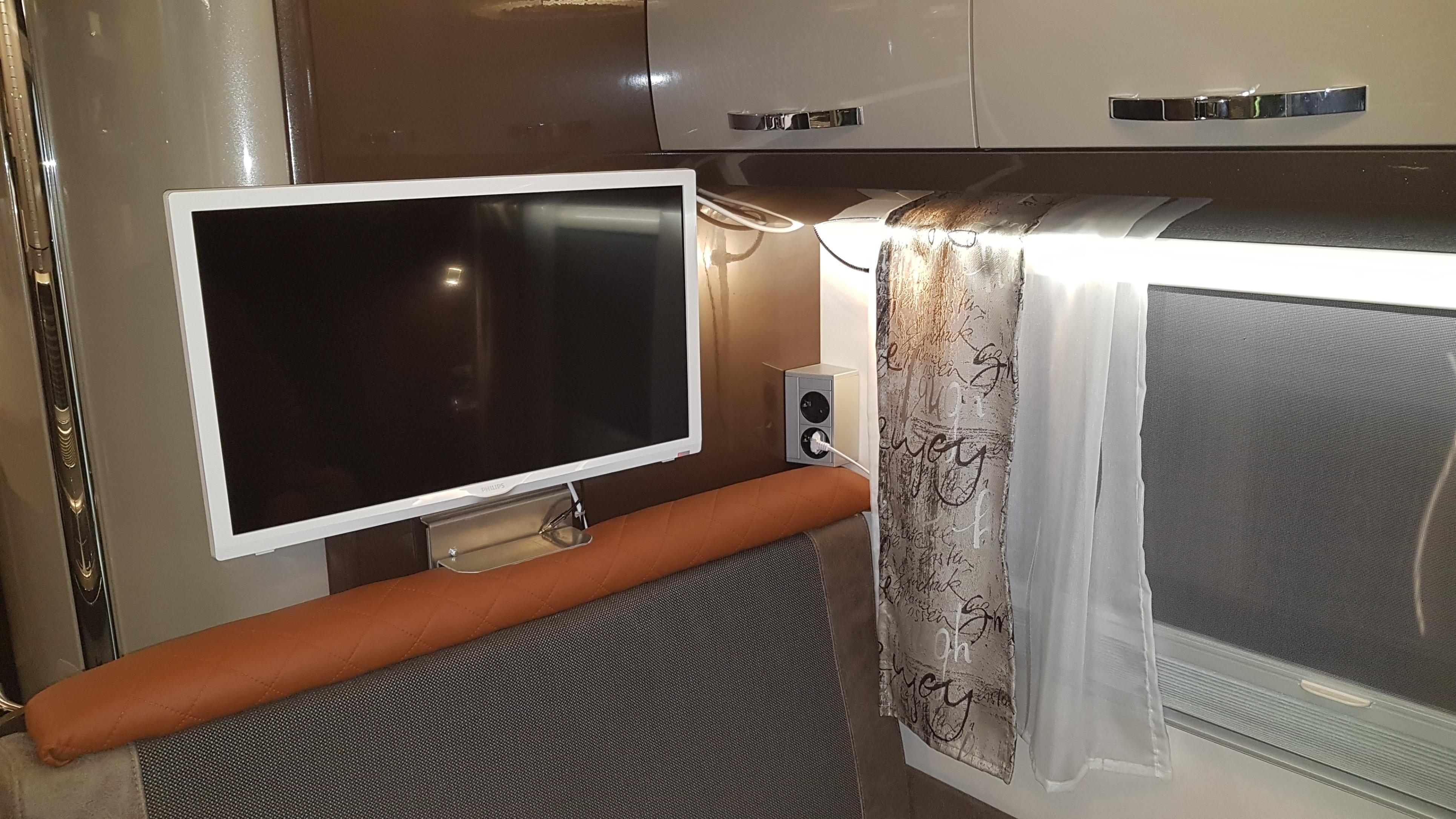

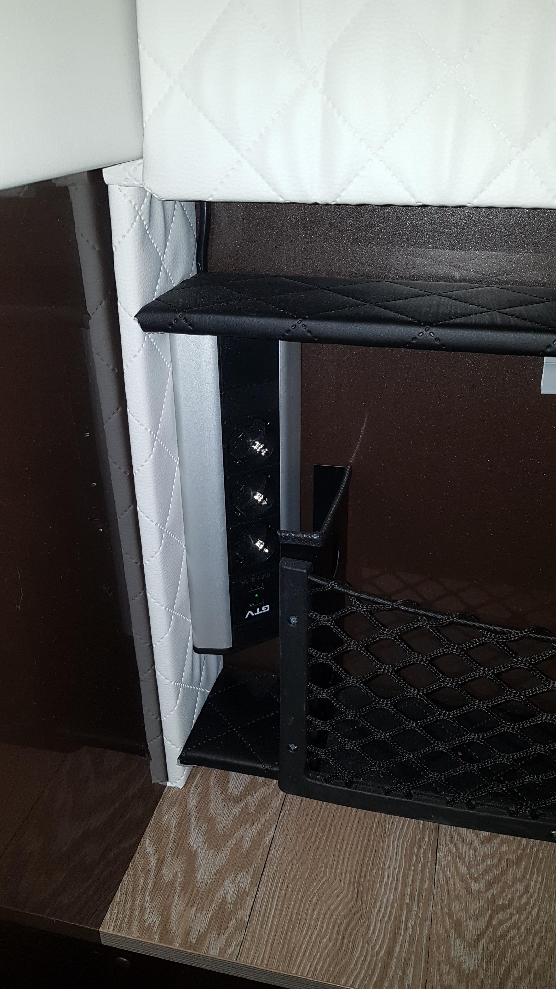

  • Hallo Peter, ich habe das Problem fehlender Steckdosen folgendermaßen gelöst (siehe Anhang).
    Die zusätzliche Steckdose bei der Dinette bedient vorrangig den TV und den Toaster. Bei Bedarf wird Im Sommer der Deckenlüfter von dort aus versorgt. Im Schlafbereich wurde die Bettverbreiterung, zumindest für den Oberkörperbereich ,von mir nachgerüstet. Die Matratzenauflage wurde um 15 cm mit dem angefertigten Regal verlängert. Im Regal wurde ebenfalls eine Ecksteckdose mit USB Ladesteckdosen verbaut.
  • Hallo Ralf,
    Danke für die Fotos. So eine Aufputzststeckdose ist ja optisch durchaus vertretbar. Der Winter ist noch lang und Anregungen habe ich ja nun reichlich

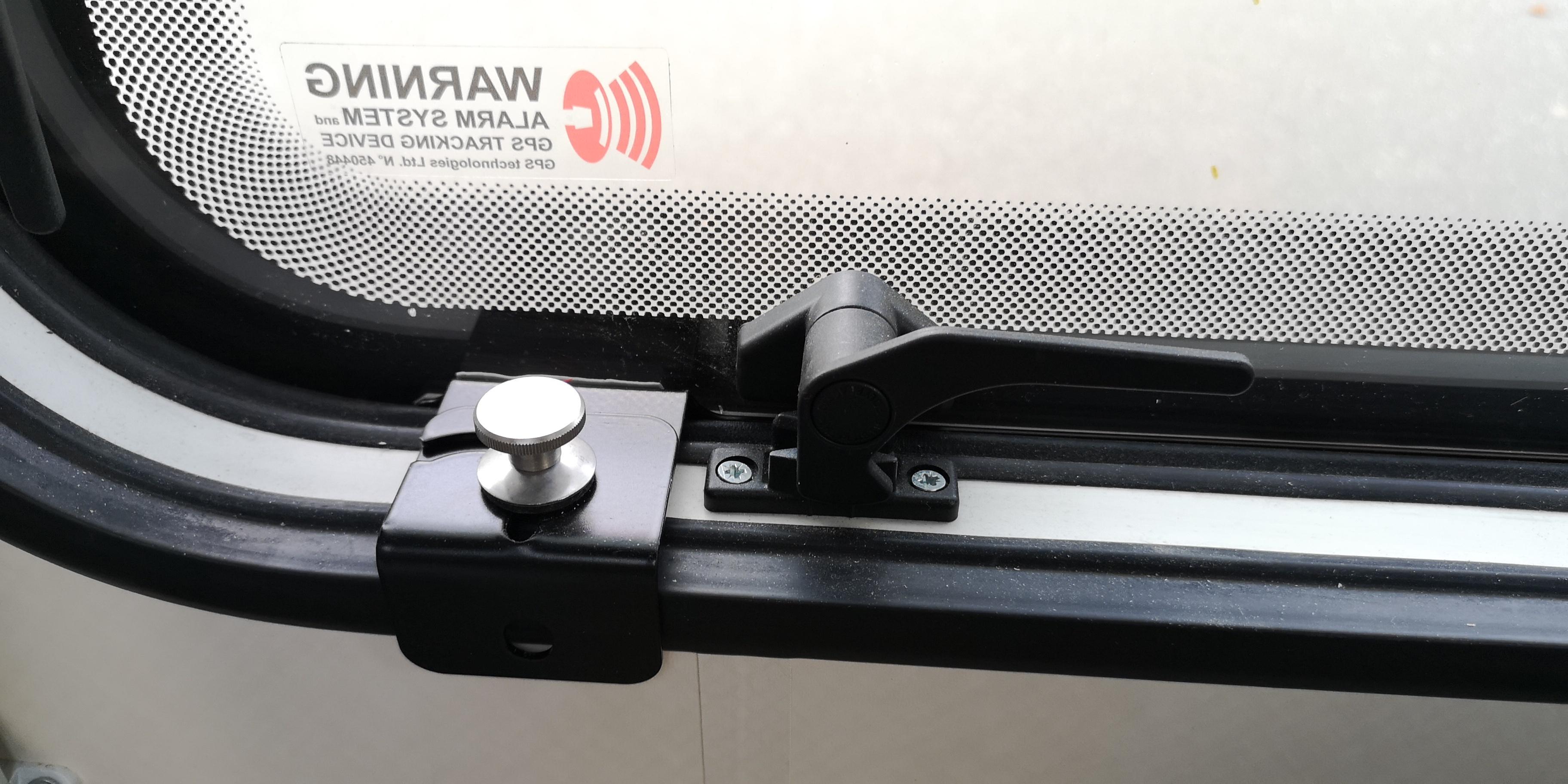

    Rahmenfenster Verschliesshebel und Aufsteller mit Arretierung.
    Gruß Dirk
    Gruß Dirk
    Planlos geht der Plan los 🫣😘
    ⬇️SIEHE UMBAUTEN⬇️

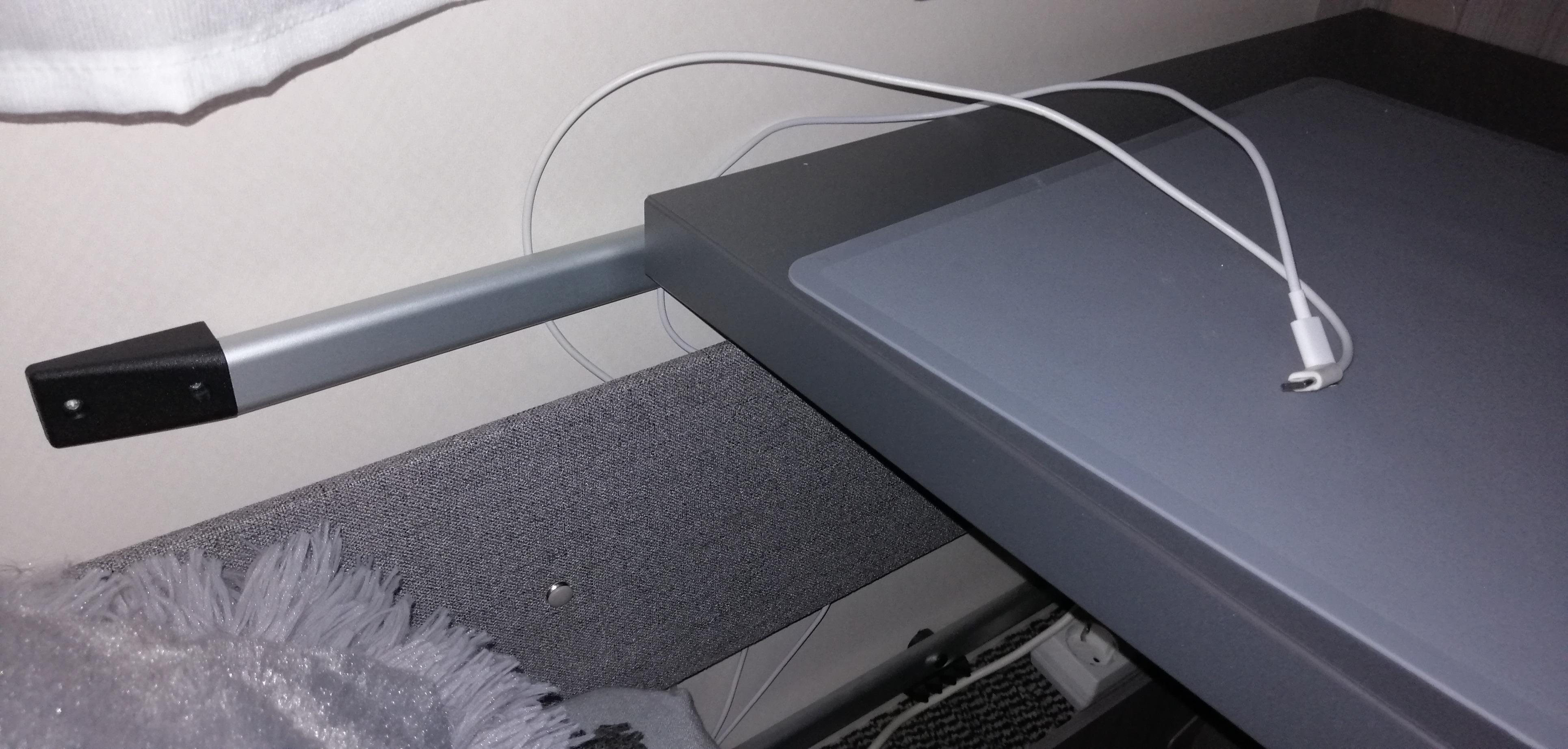

    ich habe die USB und 230V Steckdosen getauscht.
    Dadurch kommt man/Frau auch😉 deutlich besser von oben an die 230V Dose.
    2 USB Ladekabel habe ich hinter die obere/untere Tischschiene sowieso der Stoffblende verlegt und mit einem Kabelbinder gegen RAUSZIEHEN gesichert (ist gefühlt xmal passiert) 😬.
    Die 3er Steckdose ist dann auch irgendwann dazu gekommen weil der Heizlüfter ein zu kurzes Kabel hat.
    Gruß Dirk

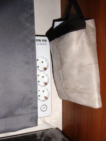

  • Nabend
    Klett-O-Mania..... Ich wollte keine Schrauben in den Außenwänden und habe mich deshalb dazu entschieden, die Verteilerdose mit Klettband zu befestigen. So bleibt bei Bedarf eine gewisse Flexibilität.
    Nebenbei habe ich auch die Haltungen für die Fernbedienungen mit Klett befestigt sowie eine Doppeltasche im Kopfbereich zwischen den Betten (Handys, Brillen etc.).
    Grüße. Dirk
