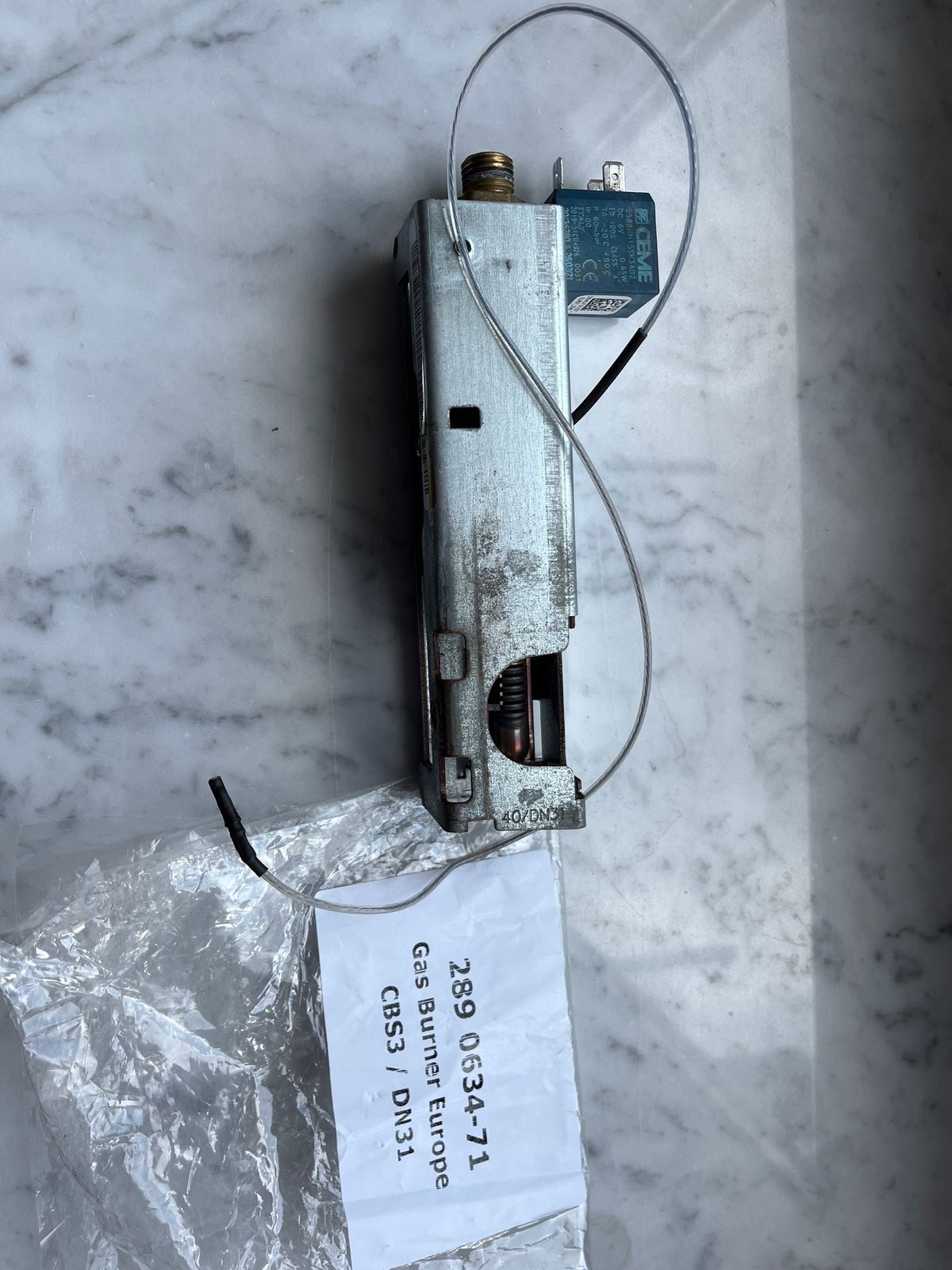

  • Hallo Zusammen,
    … Zwischenstand mit Kühlschrank (Dometic 10.4 S), der jetzt seit August 2023 nicht auf Gas läuft.
    Was bisher geschah …
    • Hobby-Händler plante den Austausch der gesamten Elektronik (Steuerung und Bedieneinheit)
    • Lieferschwierigkeit bis Ende Oktober d.h. da Saisonzulassung erst wieder ab März Termin möglich
    • Kontakt mit Dometic auf der CMT, welchen ich das Problem und geplantes Vorgehen schilderte … Reaktion O-Ton: „das ist totaler Schwachsinn …“ Gaben mir eine Adresse einer Werkstatt in Vaihingen
    • Die Werkstatt hat sich einmal gemeldet und dann nicht mehr auf Anfragen zwecks Terminvereinbarung reagiert (Handy/E-Mail/Whatapp)
    • Nach einer Recherche fand ich eine Werkstatt in Schwäbisch Gmünd (Termin in dieser Woche) mit folgender Diagnose:
    - Elektronik funktioniert
    - Brenner ist defekt (Kühlschrank startet und Flamme brennt ohne Seitenabdeckung des Brenners)
    - Wird die Seitenabdeckung aufgesetzt, dann läuft der Kühlschrank nach ca. 30 Minuten auf Störung
    - Dometic verbaut und liefert diesen Brenner auch nicht mehr und jetzt warte ich auf das Nachfolgemodell des Brenners.
    Small and dirty Lösung: Seitenteil des Brenners entfernen und von Hand am Bedienpanel von 12 V bzw. Landstrom auf Gasbetrieb umschalten, dann bekommt der Brenner genügend Luft und Kühlschrank funktioniert.
