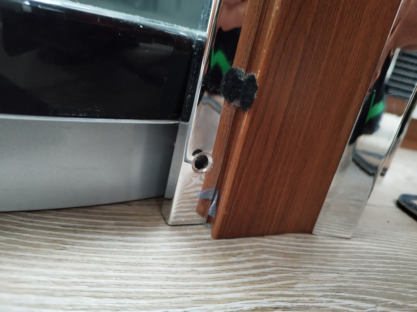

    besten Dank für den Tip; die Suche hat mich weiter gebracht. So, wie Du es beschreibst gibt´s bei mir zwar nix. Bei der Suche habe ich aber zwei Schrauben an der unteren Blende gefunden, die möglicherweise nur die Blende halten. Sind gerade auf Tour, nur eine Werkzeug-Notausstattung an Bord; daheim versuche ich das mal mit dem richtigen Werkzeug.

  • Heute hab ich mich endlich um den gebrochenen Siphon kümmern können. Die Idee, dass sich die untere Blende nach vorne abziehen lässt hat sich als Fehlschlag erwiesen.
    Auf der rechten Seiten- ist zwar eine Öffnung Richtung Duschwanne (kommt man dran, wenn die untere Schublade raus ist); bringt aber nix, weil man nicht weit genug in Richtung Siphon fassen kann.

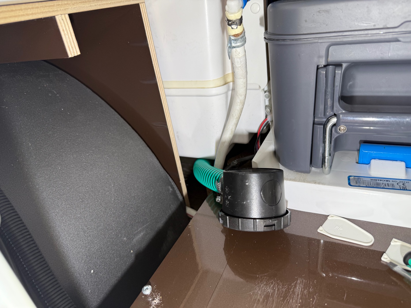

    Ich glaube mit Kleben wird das auf dauer nicht halten. Hatte auch einen gebrochenen Siphon und habe ihn vom WC Schacht aus ausbauen können. Den 2. Siphon ( V65GE ) würde ich vom Kleiderschrank unterm Bett wo auch der FI sitzt aus versuchen auszu bauen. Im Notfall muß man das Holz herrausnehmen oder einen zugang legen.

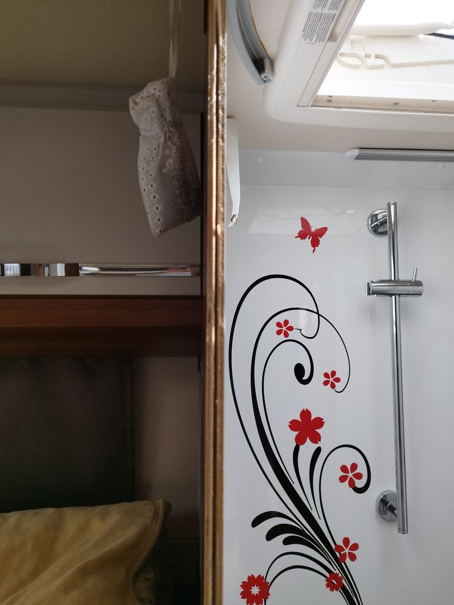

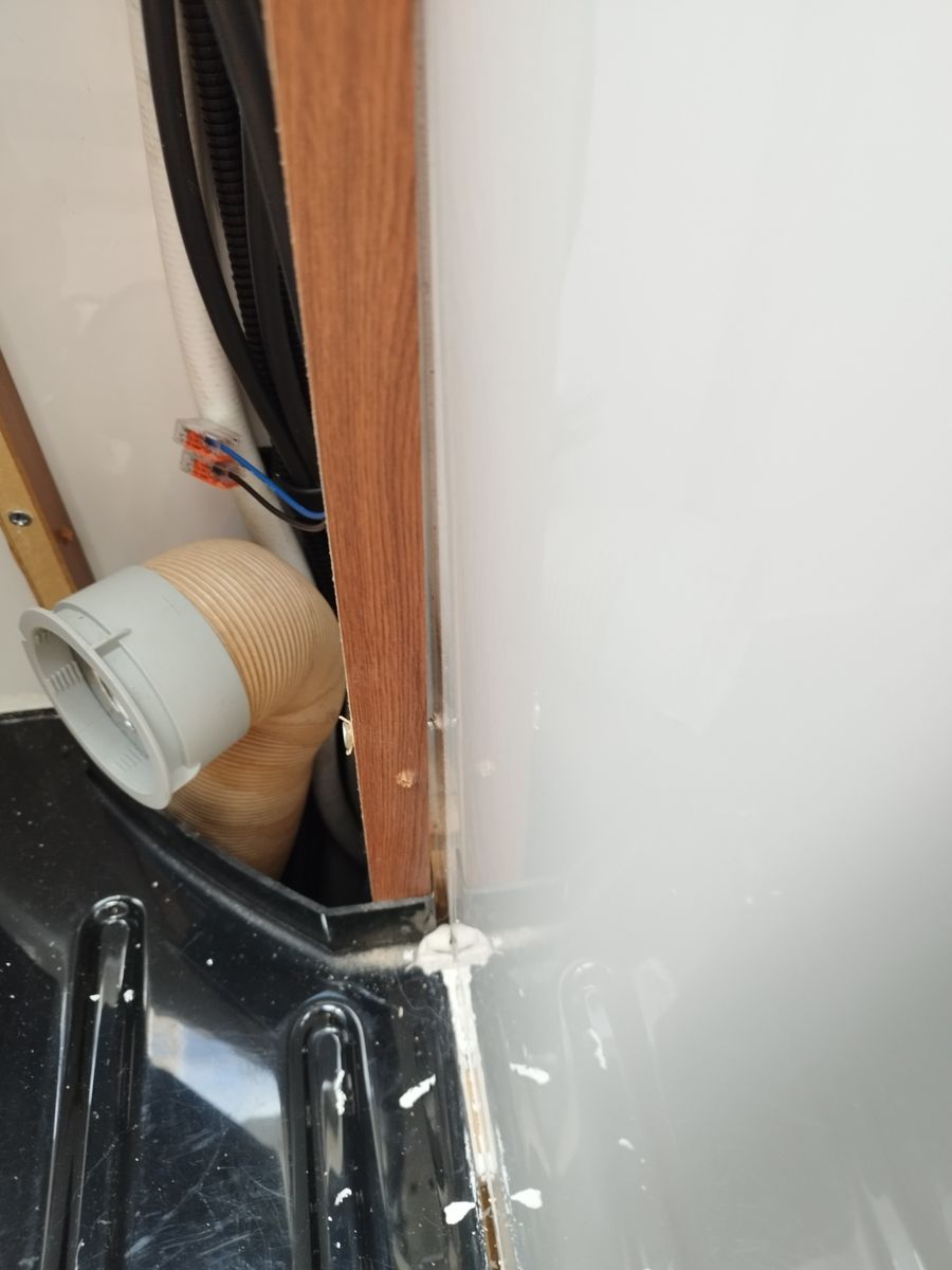

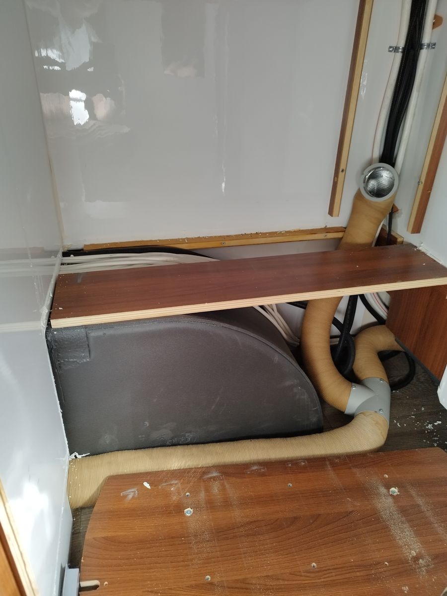

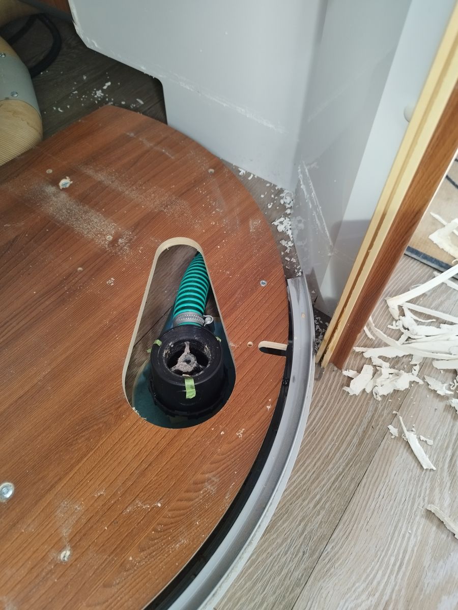

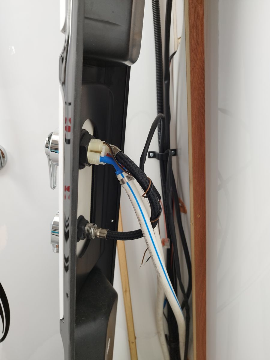

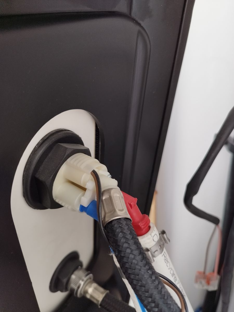

  • Ich hab festgestellt, daß ich nicht darum herumkommen werde, den Siphon zu tauschen. Hat jemand eine Idee, welche Duschwanne verbaut ist (T70GE, Mj.2019). Vielleicht kann ich auf einem Bild oder einer Zeichnung erkennen, wie die vordere Blende unter der Wanne ausgebaut werden kann.
    jetzt musste ich aufgeben und das ganze dem Händler übergeben; hat sich angeboten, da ohnehin die letzte Dichtheitsprüfung anstand.
    Nach einem Anruf des Servicleiters (die Duschwanne muss komplett ausgebaut werden) stellt sich die Arbeit wie folgt dar:
    Komplette Duschwanne a/e, Nasszellenfront mit Regalböden a/e, Duschsäule a/e, Duschtrenntüren a/e, Duschwanne neu abgefugt und Syphon und Wasseranschlüsse auf Dichtheit geprüft.
    Macht 68 AW á 13€
    Zzgl. ein neuer Siphon und Silikon.
    Ich wünsche Euch also allen, daß Euch sowas nicht auch passiert
