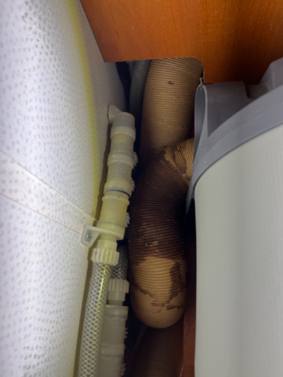

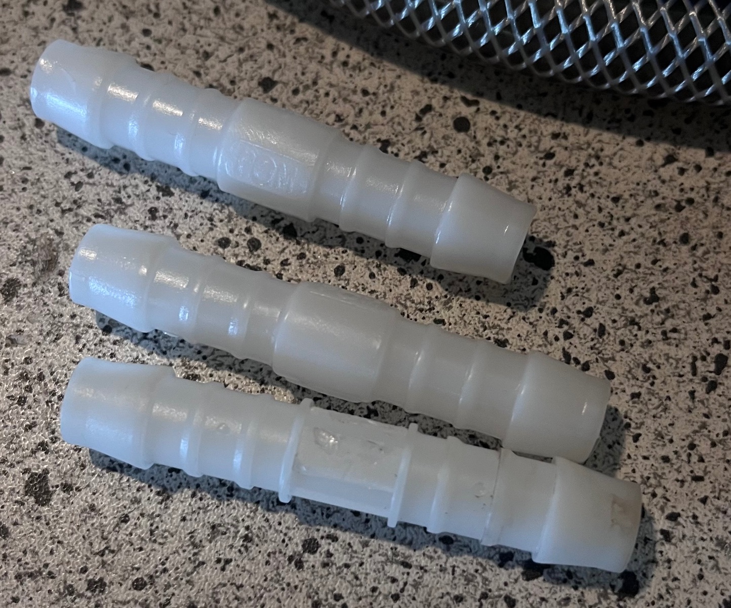

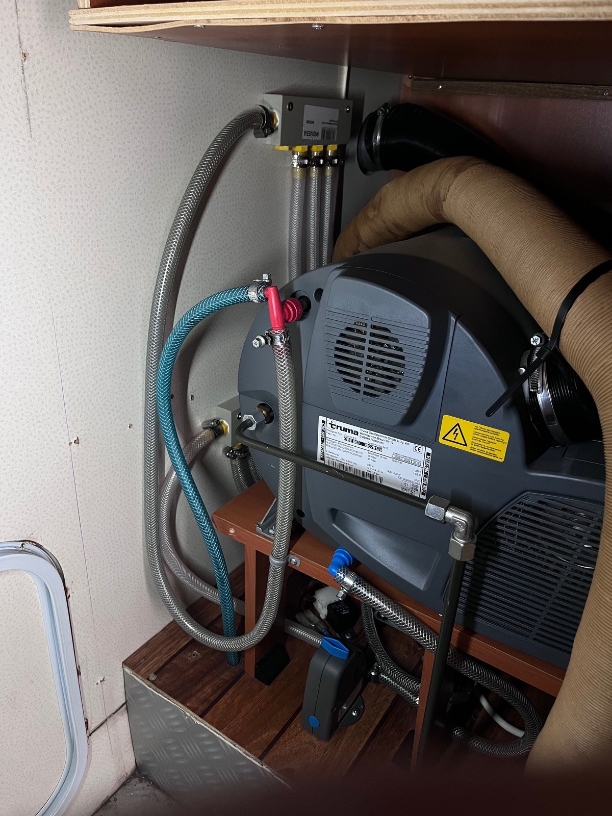

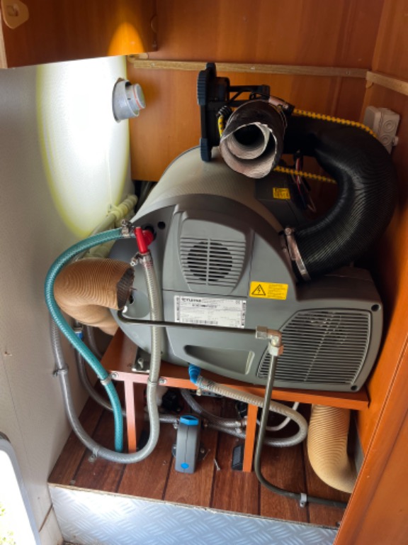

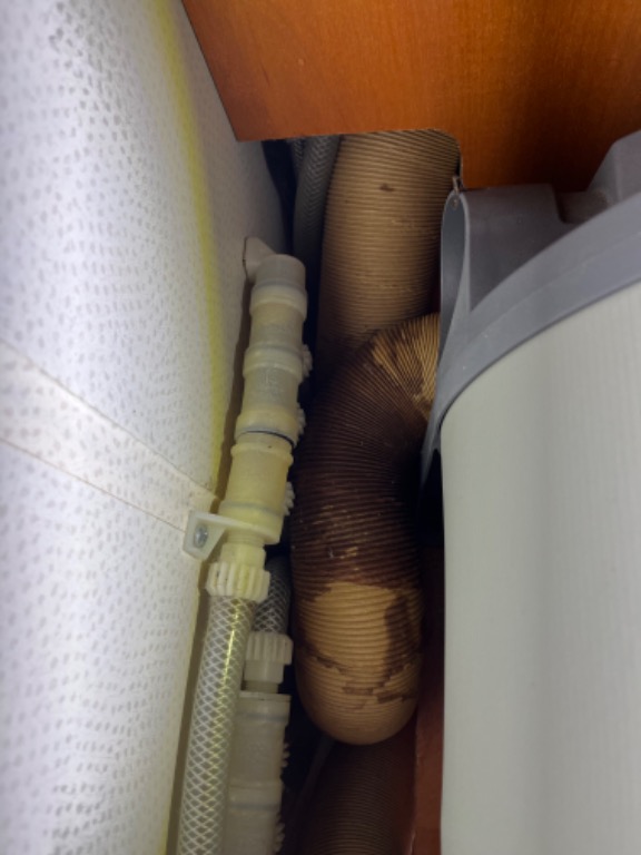

  • Schon wieder tropft es aus dem Bereich der Therme🤮🙈
    Ich hatte doch vor ein paar Jahren die originale Wasserverteilung im Bereich der Therme durch ein anderes System ersetzt, weil es da massive Undichtigkeiten gab. Doch seit kurzem tropft es wieder! Diesmal sind seltsamerweise 3 Schlauchverbinder undicht! (Ich musste die Schläuche verlängern wegen der neuen Verteilung). Ich hab damals extra alles neu gekauft, die Kunststoffverbinder für 10mm Schlauch und auch die Schlauchschellen.
    Nun ist es ja normalerweise keine große Sache, diese zu ersetzen. Dummerweise kommt man da aber äußerst schlecht dran. Ich hab vorhin versucht, die Schlauchschellen nachzuziehen, mit dem Ergebnis, dass nun eine Leitung richtig undicht ist! Es tropft nicht, sondern es fließt raus!
    Gibt es denn bessere Lösungen, den Schlauch zu verbinden? Ist Messing besser geeignet als Kunststoff? Oder andere Schlauchschellen?
    Ich hätte ja am liebsten den kompletten Schlauch erneuert, aber das erscheint mir so gut wie unmöglich, weil der teilweise durch den Zwischenboden verläuft, und natürlich auch immer wieder fixiert sein wird. Ansonsten hätte ich ihn einfach direkt an den Zapfstellen gelöst und mit dem neuen Schlauch verbunden,um ihn daran rausziehen zu können. Ansonsten komme ich da nicht dran…🤷🏼‍♂️
    Also bleibt mir nur, neue Verbindungen einzusetzen, in der Hoffnung, dass die dann besser dicht halten.
    Da das Womo in einer Halle parkt, wo es nie richtig kalt wird, schließe ich mal Frostschäden aus.
    Also, was haltet Ihr von Messing als Ersatz? Ich muss dazu sagen, dass wir hier in Iserlohn extrem kalkhaltiges Wasser haben. Und wir füllen das Frischwasser meistens zu Hause auf.

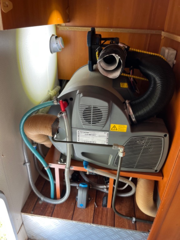

    Des weiteren gibt es ein Problem mit der Therme, was ich nicht verstehe. So z.B. dieses Wochenende. Es war ja noch recht kalt nachts, so dass wir heizen mussten. Morgens ist dann sehr viel Druck auf der Leitung, und es kommt fast nur sehr heißes Wasser aus der Armatur, egal ob Bad oder Küche. Intervallartig wird es dann mal kühler und wieder knallheiß. Der Regler steht aber nur auf 1. Stufe, d.h. max. 40°. Vielleicht hat es ja auch was mit der Undichtigkeit zu tun? Es fällt halt auf, dass es meistens morgens passiert, wenn nachts die Heizung an war.
    Hat jemand eine Idee dazu?
    Viele ratlose Grüße, Frank

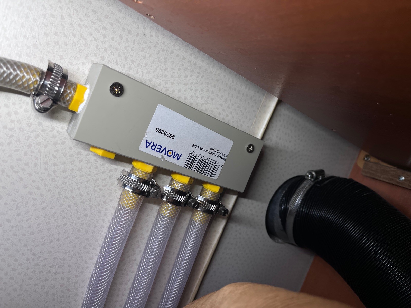

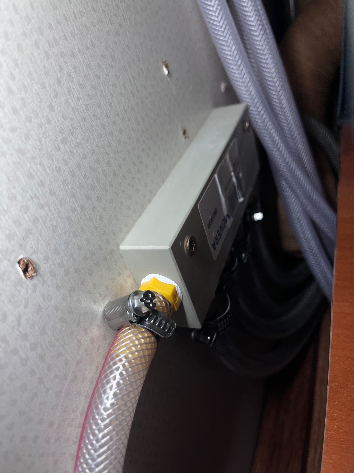

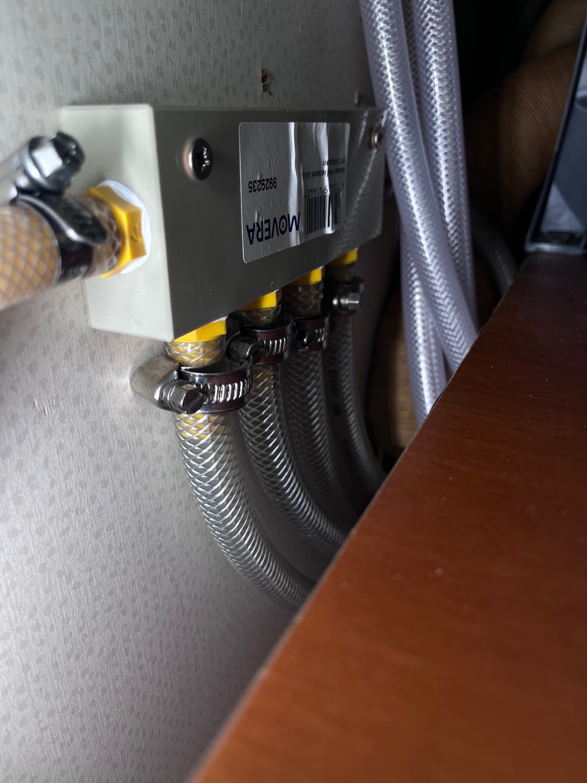

  • Hallo zusammen!

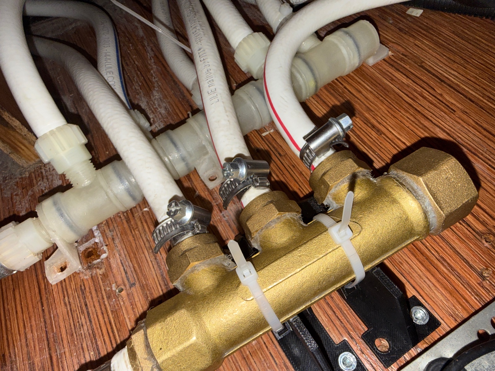

    Heute hab ich mich an die Arbeit gemacht, die Wasserverteiler neu abzudichten, bzw. neue Schlauchverbinder aus Messing verbaut, und mit neuen Schlauchschellen gesichert. Dazu musste mal wieder die komplette Heckgarage geleert, die Rückwand zum Wohnraum ausgebaut werden, damit man wenigstens etwas Platz zum arbeiten hat. Damit hab ich ja inzwischen reichlich Übung.👎🏼
    Ich bin am Verzweifeln, denn sobald eine Stelle dicht ist, tropft es an der Nächsten!🤮 Diese Schei…. Kunststoffverteiler sind auch nur ein Kompromiss, beim ersten Einbau noch dicht, aber kaum bewegt sich ein Schlauch, löst sich der gelbe Flansch und es tröpfelt an allen möglichen Stellen!
    Ich hab die Nase gestrichen voll! Ich suche jetzt nach eine soliden, dauerhaften Lösung für die Wasserverteiler. Ich hab wirklich keine Lust mehr, fast jährlich alles zu zerlegen, nur damit es kurz darauf schon wieder irgendwo tropft.
    Ich werde mal einen Installateur zu Rate ziehen…. Es muss doch möglich sein, eine vernünftige Lösung zu finden!
    Ideen dazu? Immer her damit!
    VG, Frank

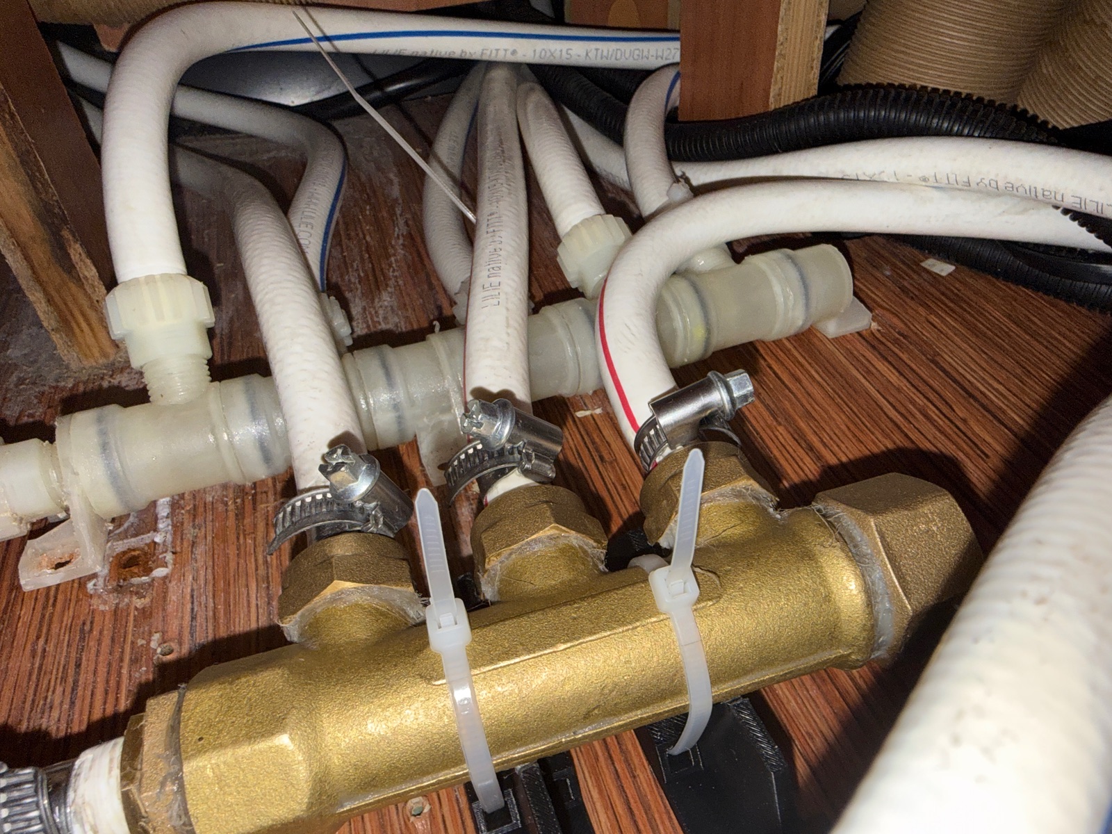

  • Hallo Frank,
    Da haben wir leider beide das Gleiche Problem. Bei mir ist im Urlaub auch mal wieder ein Verteiler über den Jordan gegangen. Ich habe mir jetzt Messingverteiler gekauft und baue diese kommende Woche ein und ich hoffe wirklich dass damit jetzt endlich Ruhe ist…
    Was mir noch gesagt wurde ist, dass die Rohrschellen sich durch Vibration lösen können, deswegen macht Schraubensicherungslack Sinn. Ich kann dir ja mal bescheid geben, wenn das bei mir verbaut ist!

  • Hallo Landy6676!
    Genau diese Messingverteiler würde ich auch favorisieren. Allerdings, wenn ich die jetzt bestelle, sind die wahrscheinlich erst nächste Woche hier. Der Wagner hat die ja vorrätig. Ich habe gerade alles zerlegt, und gestern alle Verbindungen nochmal festgezogen. Heute prüfe ich nochmal, ob noch irgendwo Wasser austritt, auch mit eingeschalteter Heizung, so dass ich es auch mit heißem Wasser prüfen kann.
    Dann würde ich erstmal alles wieder zusammenbauen, damit das Womo einsatzbereit ist. Ich rechne aber damit, dass es irgendwann wieder undicht wird. Die gelben Tüllen der Kunststoffverteiler von Lilie hatte ich mit Teflonband zusätzlich abgedichtet. Da diese sich aber sehr leicht wieder losdrehen, wenn nur der Schauch sich ein wenig dreht, hatte ich schon überlegt, diese Tüllen einzukleben mit entsprechendem Kunststoffkleber. Ich befürchte allerdings, dass sie dann viel leichter brechen können. Also raus mit dem Schrott ….
    Wenn die Messingteile dann hier sind, gehe ich die Sache nochmal an, ich kenne ja nun jede Handgriff 😉🙈 Die untere Zurrschiene werde ich wohl an der Trennstelle der Rückwand zersägen, damit ich die nicht jedes Mal komplett abschrauben muss.

  • Hallo zusammen.
    Was macht dieser Verteiler?
    Es wird doch nur die Wasserleitung von einem Schlauch auf 4 Schläuche verteilt - oder nicht?
    Verteiler raus und dann entweder einen ganzen anderen Verteilerhersteller oder mehrere T-Messing-Stücke hintereinander schrauben.
