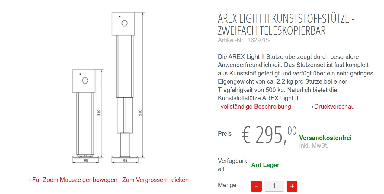

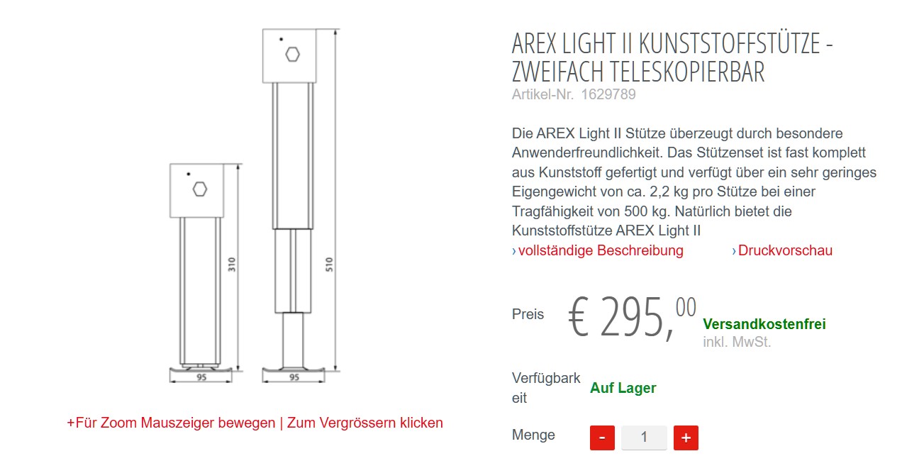

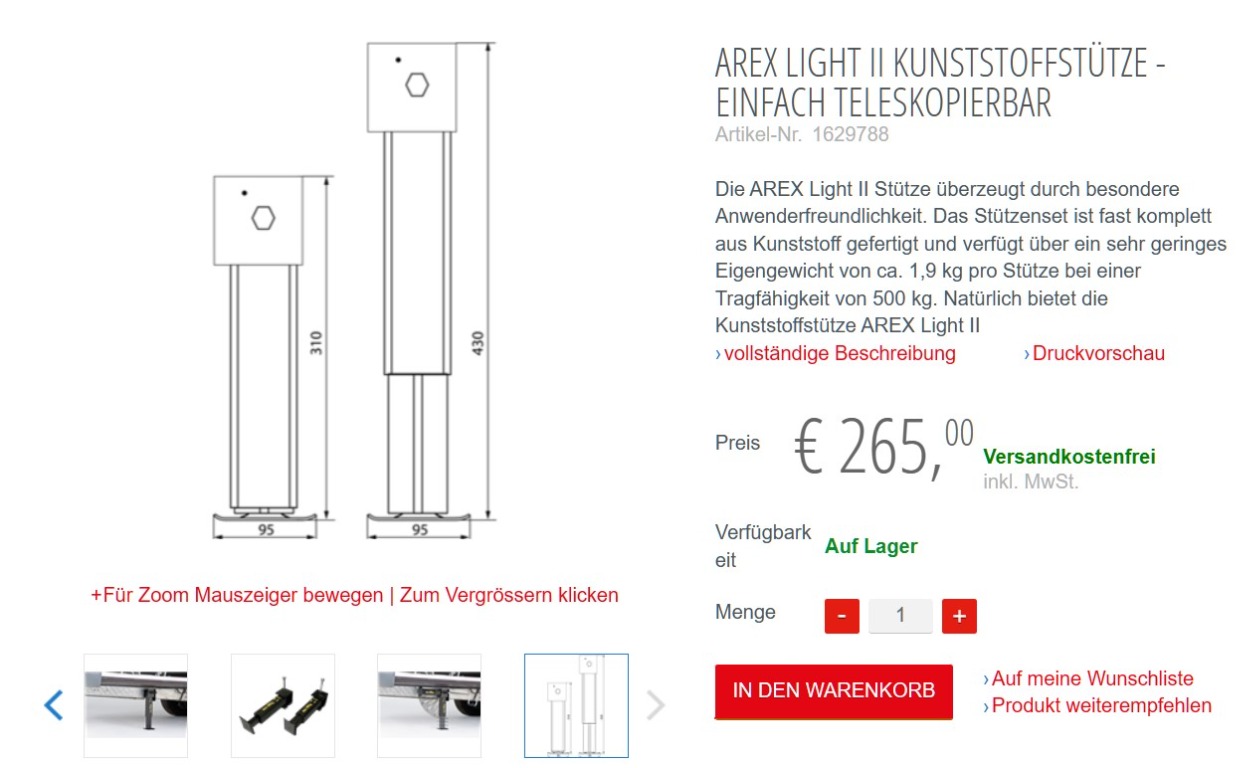

    Ist irgendwie seltsam, dass Deine Kurbelstützen so knapp auszufahren sind. Habe gerade mal die Maße geoggolt: 310-440 mm (einfach) oder 310-510 mm (zweifach). Montiert habe ich meine mit den Metallwinkeln, die Hobby als Zubehör mit in die Garage geworfen hatte. Die Rahmenabsenkung bei Deinem "GQ" und unserem "GE" sollte doch die gleiche sein und sich nicht in der Höhe unterscheiden. Handelt es sich denn bei Deinen Stützen tatsächlich um die Arex Light II oder hat Hobby da ein anderes Fabrikat verbaut, was so ungünstig ausgelegt ist?

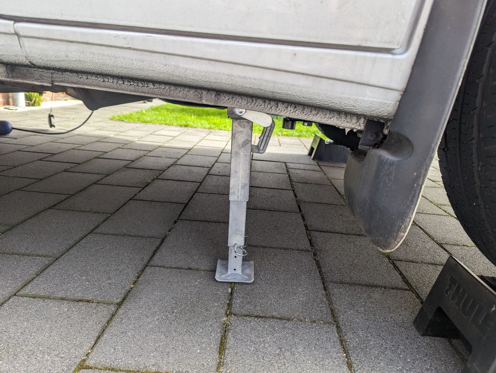

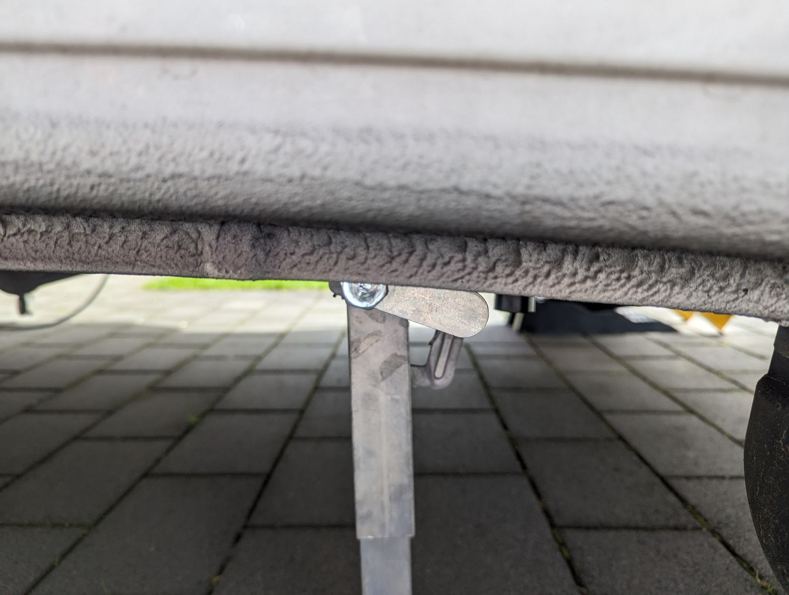

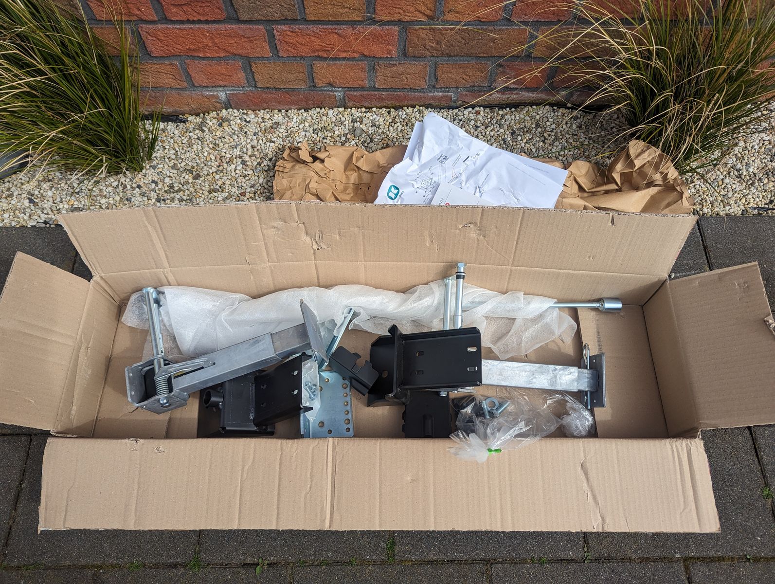

  • So Stützen bestellt und bereits angekommen.
    Wollte heute alles einbauen und naja, passt nicht (oder ich bin einfach zu doof).
    Wenn ich die Stützen ans Chassis schraube, verschwindet der 6-Kant zum Kurbeln schon halb hinterm Schweller, sodass man ihn nicht benutzen kann.
    Hab mal AlKo angeschrieben.
    Mal gucken was es wird. Zur noch selber die Flex und das Schweißgerät ansetzten.
    Habe auch mal Fotos gemacht.

  • Moin, Larsemann,
    Du kannst mit einer Distanzplatte zwischen Stütze und Chassis dafür sorgen, dass der Sechskant weiter zu Dir runterkommt. Dafür brauchst Du dann aber auch längere Karosserieschrauben. Außerdem ist es bei mir so, dass ich für den Sechskant eine extrem lange Kurbel habe, die ist bestimmt 50 cm lang. Damit kannst Du in den Sechskant einklinken und kurbeln, ohne Dich auf den Bauch legen zu müssen.
    Für einen Akkuschrauber müsste man sich dann eine ähnliche Verlängerung bauen, damit man nicht mit den Schwellern in Kontakt kommt.
    Da Du schweißen kannst, wäre es doch für Dich eine leichte Übung, eine passende Nuss an eine 50 cm Gewindestange zu braten, das andere Ende passend für die Aufnahme im Schrauber zuschleifen (Vierkant).

  • Kleines Update;
    Der Kurbelpunkt ist verstellbar! Also war ich einfach nur zu doof ;)
