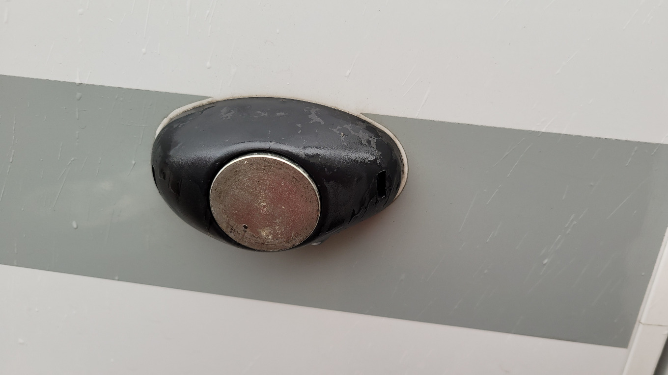

  • Moin zusammen,
    bei meinem Magnet Türfeststeller stört mich beim Öffnen der Tür, dass die Tür vom Feststeller wieder abprallt, dieses geschieht meist 2 bis 3 mal bis der Magnet hält. Dabei wird das Türschnier belastet, es bewegt sich. Auch stört mit das Geräusch dabei, geknacke.
    Hat jemand eine Idee für eine Dämpfung, so dass der Magnet schon bei der ersten Berührung hält?
    Habe schon überlegt, wieder auf einen Klemmfeststeller umzurüsten.

    wenn Du beim Magnetsystem bleiben willst, würde sich das Problem zumindest deutlich reduzieren lassen, wenn einer der beiden Magnete (Wand oder Tür) federgelagert wäre. Oder zumindest gedämpft verbaut wäre und nicht starr. Der Rückprall wird dann kompensiert, die Verbindung kommt beim ersten Mal zu Stande.
    Wir verwenden die alten Federspangen, die in die Halterung an der Tür eingerastet werden müssen. Das muss man zwar immer von Hand bedienen, dafür hält es aber sehr sicher auch bei Wind und Wetter.

    wenn die nicht mit Sika verklebt sind vermute ich, dass man das schwarze Cover „abhebeln“ kann.
    Darunter müssten dann mindestens zwei Schrauben zu sehen sein.
  • Moin Opil,
    die Außenhülle solltest du abbekommen indem du mit einem Schlitzschraubendreher in die Öffnungen die Kunstoffnasen zur Seite drückst und dabei ziehst.
    Dahinter sollten sich 2 Schrauben befinden. Das ganze ist wahrscheinlich noch mit Montagekleber verklebt. Die Verklebung bekommst du mit einem dünnen Draht oder scharfen Cuttermesser/klinge VORSICHTIG ab.
    Falls du alles Zerstörungsfrei ab bekommst, würde ich dir den Türfeststeller gerne abnehmen.

  • Nur eine Anmerkung: ich nehme Zahnseide, um die Dichtmasse zu entfernen.
