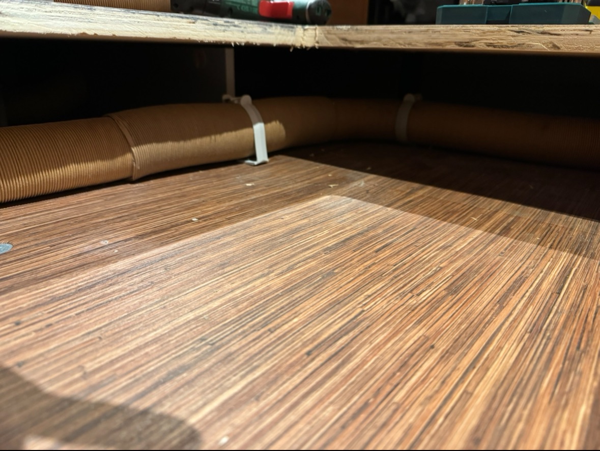

    Unser Frodo ist ein „winterfestes Fahrzeug“ und verfügt über einen Zwischen- bzw. Funktionsboden, welcher bis auf den Abwassertank und die Heizungsrohre absolut ungenutzt ist.

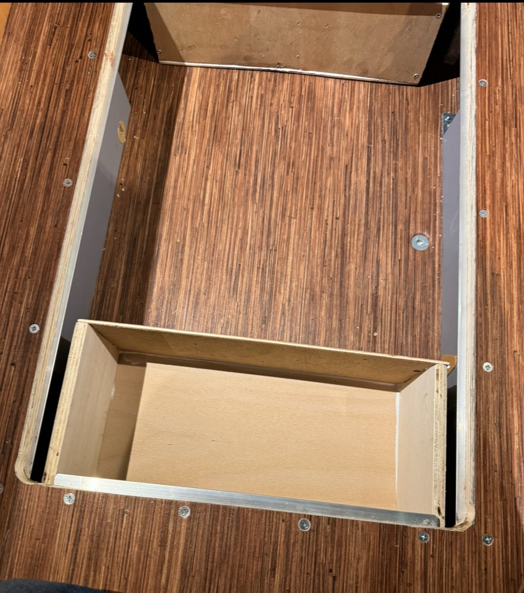

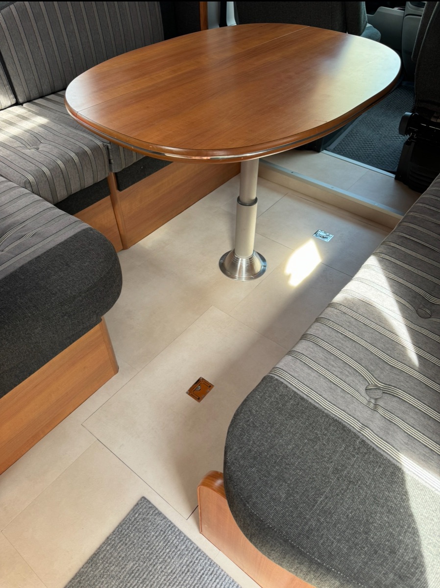

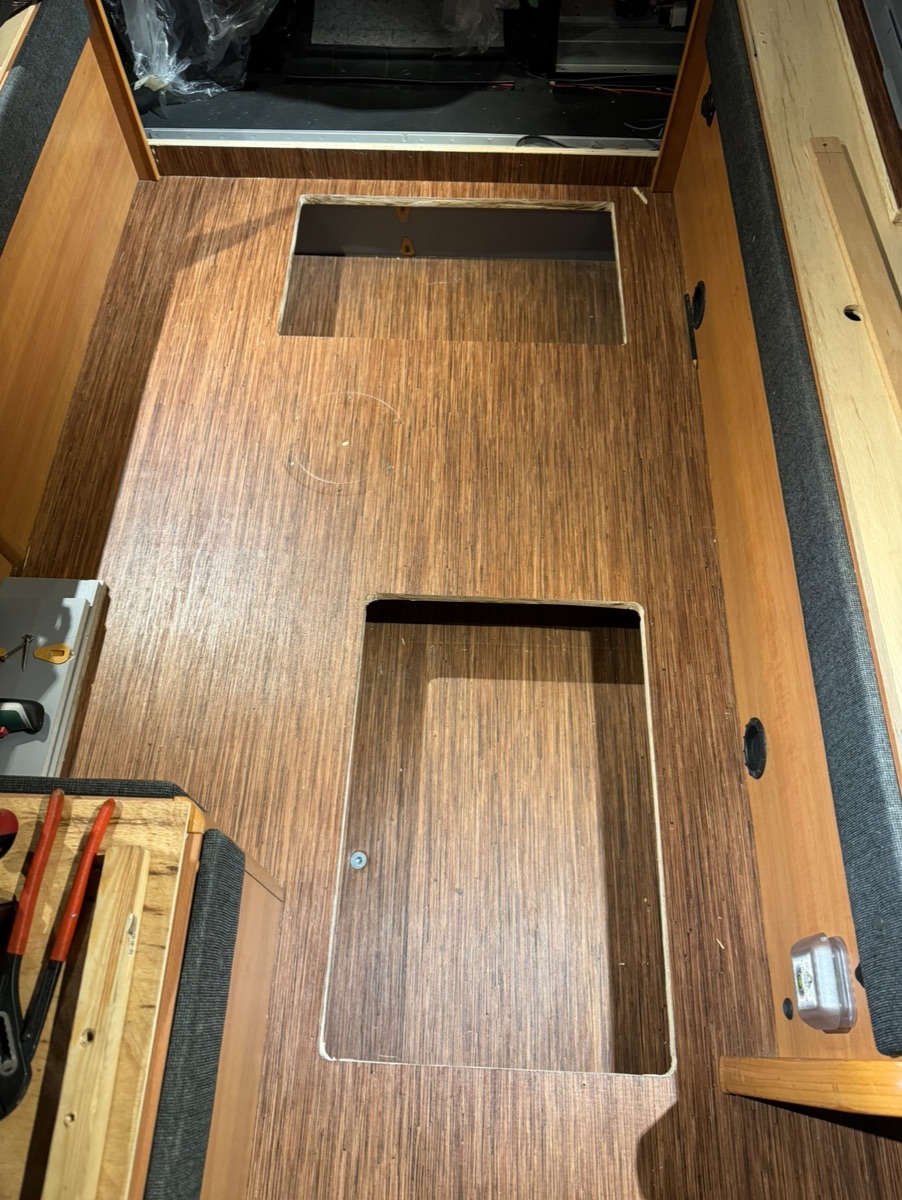

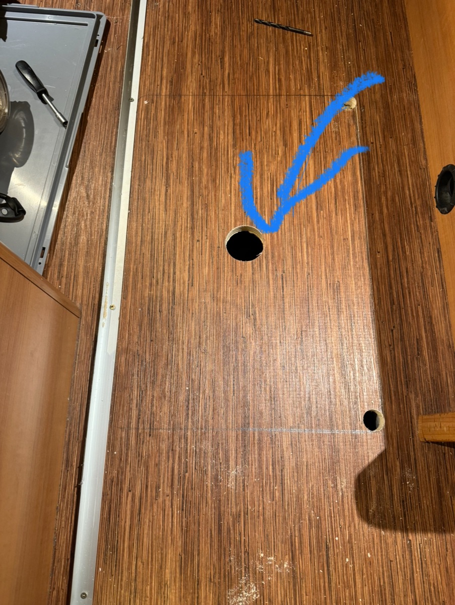

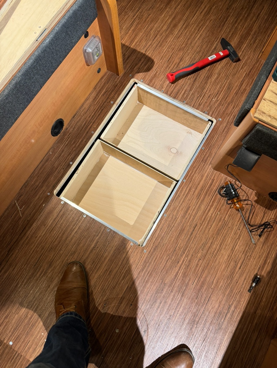

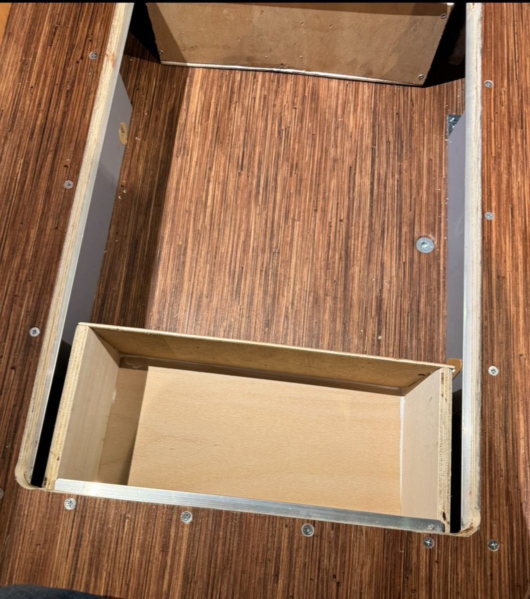

    Letzte Woche habe ich zwei Zugangsluken von je 60x40 cm in den Boden geschnitten und am Wochenende die entsprechenden Grundarbeiten zur Stabilität ausgeführt, sowie ein Heizungsrohr verlängert und etwas versetzt.
    Die Luken liegen nun auf einem verschraubten Alurahmen. An den Längsseiten sind Stützbretter für den Boden eingesetzt und für den Tisch habe ich nochmals einen 4eckigen Rahmen direkt unter die Stelle des Tischbeins gesetzt.
    Da bewegt sich absolut nichts und es scheint alles zusammen sogar stabiler zu sein als zuvor.
    Ab heute Abend kommt der neue Boden rein. An den Luken wird der Ausschnitt umlaufend ca 2mm größer sein, damit der Vinylboden am Deckel etwas zum festen Boden überlappt. Den Schlitz zwischen dem festem und dem neuen Boden auf dem Lukendeckel, kann ich somit sehr eng halten.
    Als Griffe kommen voll versenkbare Bügel zum Einsatz, welche die gleiche Stärke wie der Vinylboden haben. Dadurch ist alles absolut eben.

    woher hattest du die Informationen an welchen stellen du den Boden aufschneiden kannst?
    Paul

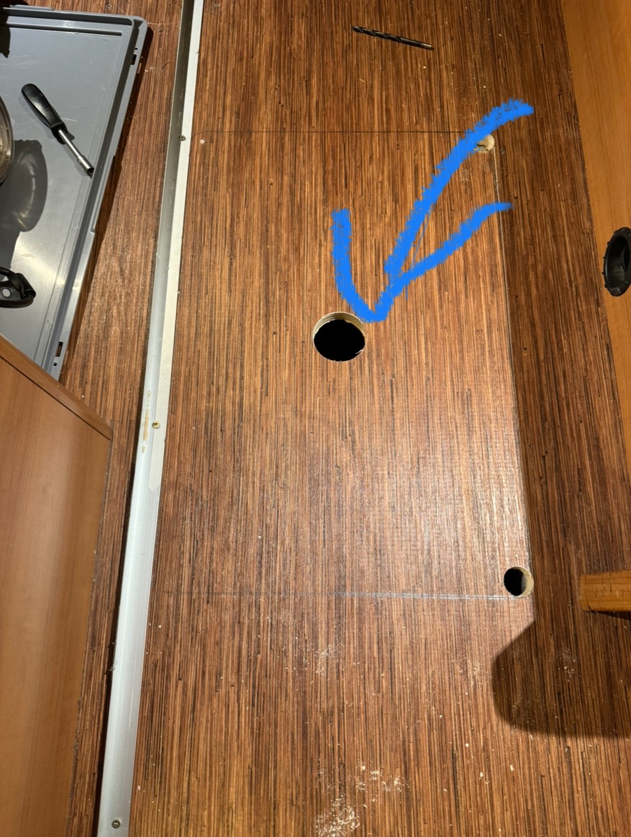

  • Hallo Paul,
    ich hatte an verschiedenen Stellen (zB Seitenklappe an der Heizung) in den Zwischenboden reinschauen können.
    Wo der Abwassertank liegt, konnte ich durch die Lage der Service-/Reinigungsluke erkennen. Der liegt, wie bei fast allen dieser Fahrzeuge, direkt auf der Hinterachse.
    Und da wir eh den neuen Boden verlegen, habe ich dann ganz mutig einfach ein erstes Loch gebohrt. Hierdurch mit einer Kamera den Zwischenboden „erkundet“.

    wie versprochen ein paar weitere Bilder.

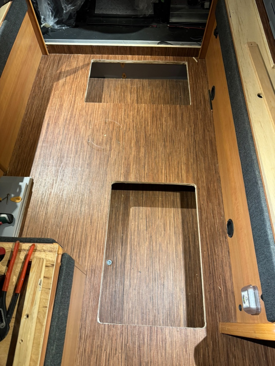

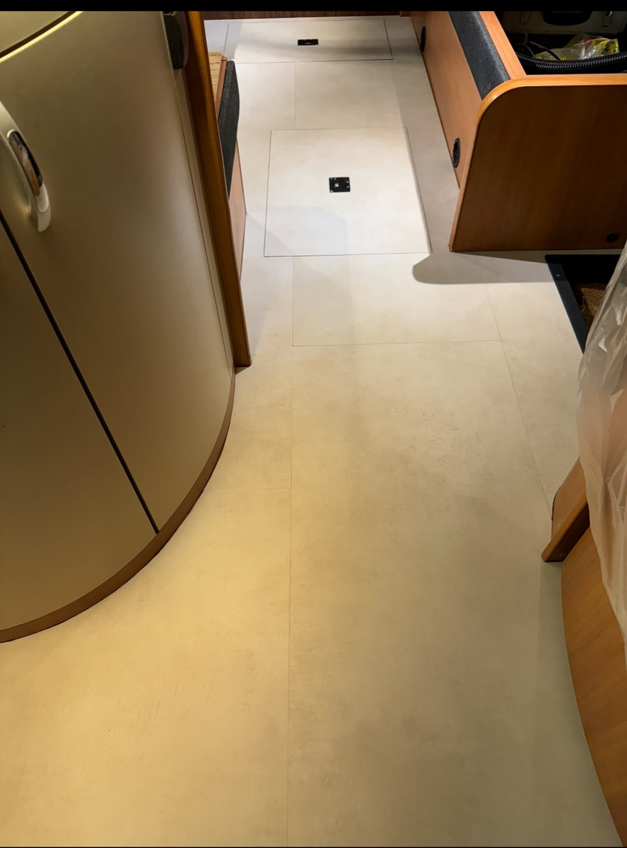

    Bodenluken eingebaut und im vorderen Bereich bis hinters Rondel bereits den Boden gelegt.
    Teilweise ganz schön „fummelig“.
    Morgenabend die restlichen Platten drauf und ab Dienstagabend dann die Feinarbeiten.

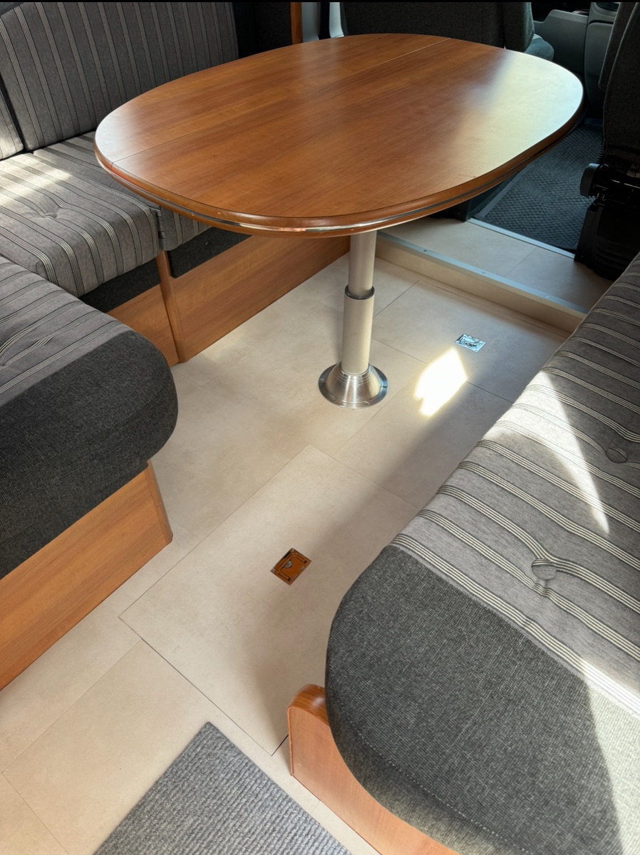

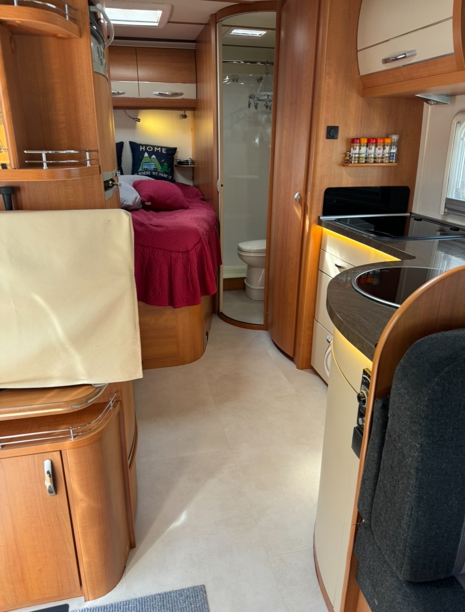

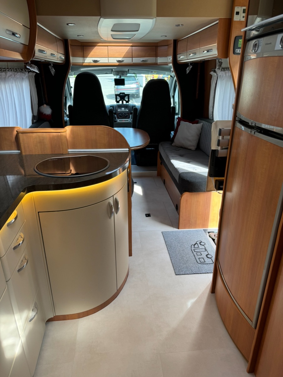

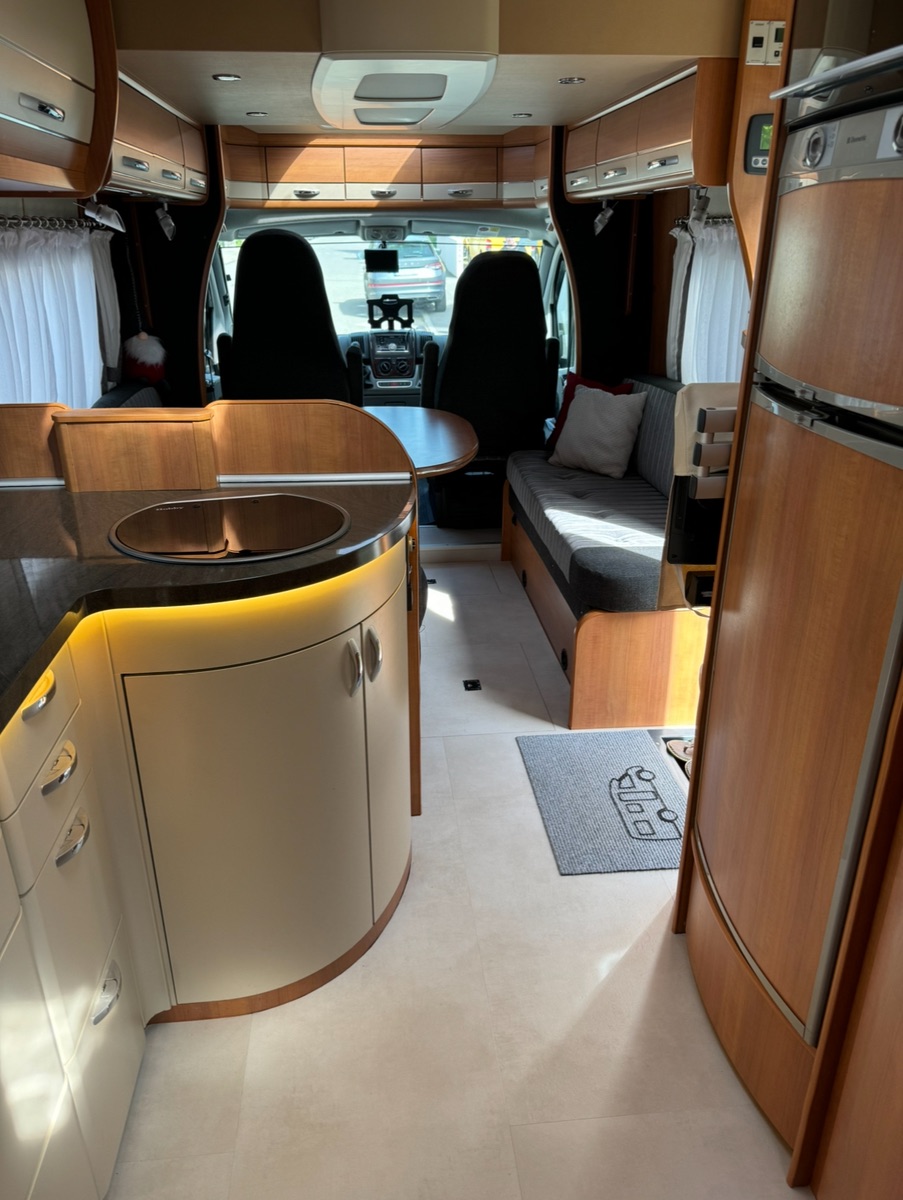

    nach drei vollen Tagen und zwei ultralangen Abenden, bin ich durch. Frodo ist fertig und ich ebenfalls. Solch körperliche Arbeit ist man als Büromensch einfach nicht gewohnt.
    Aber das Ergebnis ist, zumindest aus unserer Sicht, phänomenal.
    Durch den hellen Boden wirkt der Innenraum nochmals größer.

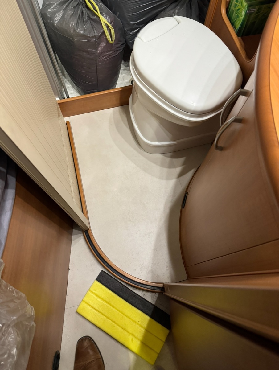

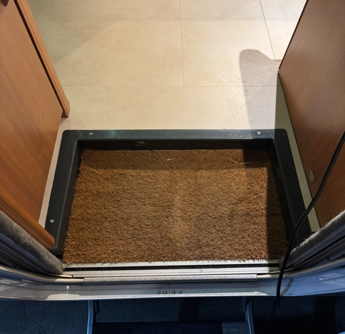

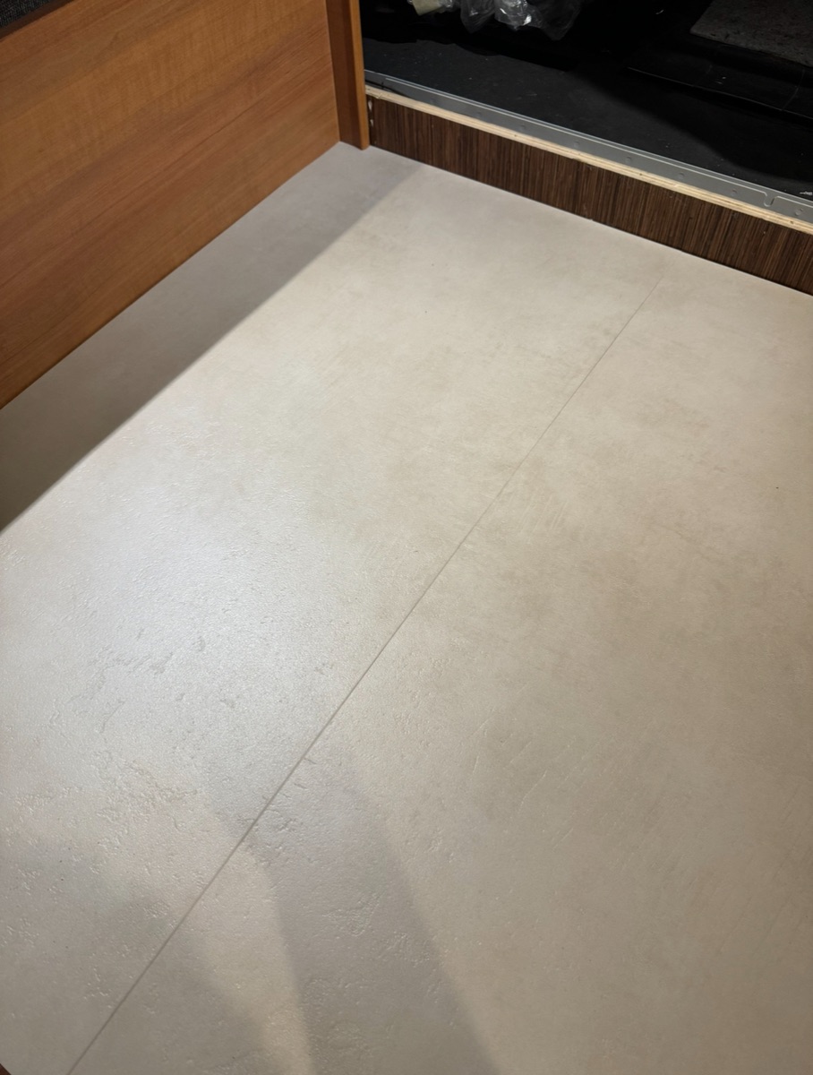

    Die Vinylplatten in Steinoptik sind mit 91,5x45,5 relativ groß. Was letztendlich bedeutete, dass keine einzige Platte ohne Zuschnitt verlegt werden konnte.
    Ohne die Bodenklappen wären es auch nur 2-3 gewesen.

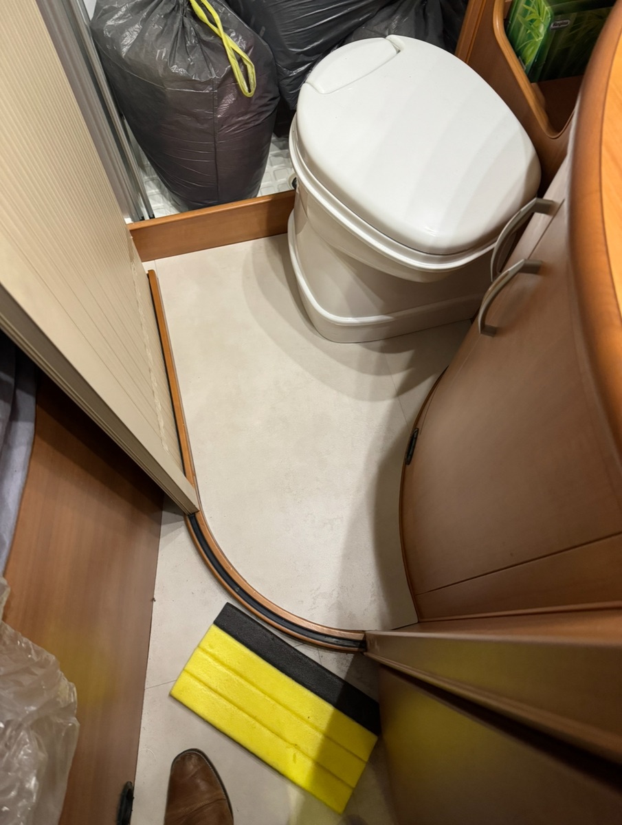

    An den geraden Seiten waren es kleine Ausschnitte. Am Bett und im Bad habe ich mir Schablonen aus Karton geschnitten.
    Dann grob gesägt und mit Dremel und Winkelschleifer mit Lamellen-Schleifscheibe Schritt für Schritt angepasst.
    Beim Bad bin ich vermutlich 40x rein und raus gelaufen.
    Die Idee, die ausgeschnittenen Teile einfach auf den Deckel zu kleben, habe ich relativ schnell wieder verworfen. Denn eine absolut gerade Linie geht einfach nicht.
    Die Kanten des Ausschnitts habe ein wenig nacharbeiten müssen und einfach eine komplette Platte daruntergelegt. Somit dann den nachgearbeiteten Ausschnitt angezeichnet und die komplette Platte vorsichtig angepasst.
    An den Kanten rundherum muss jetzt noch Silikon eingebracht werden. Leider passte die gewählte Farbe nicht und somit wird das erst am Samstag was.
    Die Ausdehnung von Vinylböden kann man vernachlässigen. Die Fläche ist nicht groß genug als dass es da zu großen Ausdehnungen kommen kann.
    Der Stauraum unter den Bodenluken ist so groß, dass wir alles aus dem Staukasten der langen Bank dort untergebracht haben.
