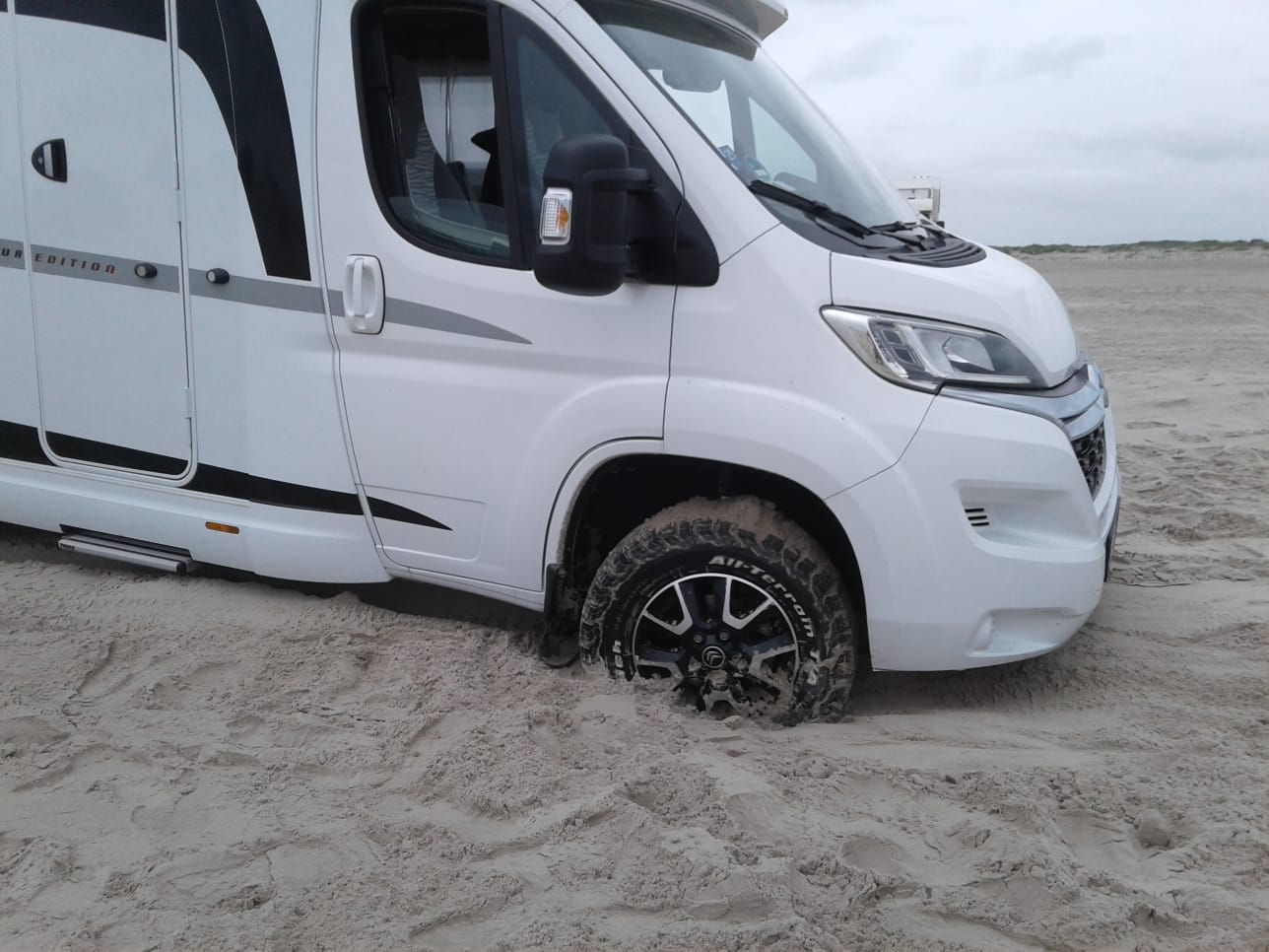

    ... und am Strand von Sankt-Peter-Ording oder Römö macht es Spaß 8)

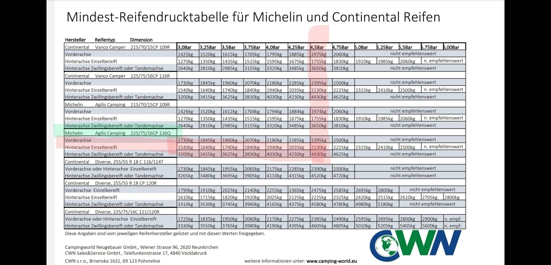

    Ich hänge hier mal eine Tabelle mit empfohlenen Drücken an.
