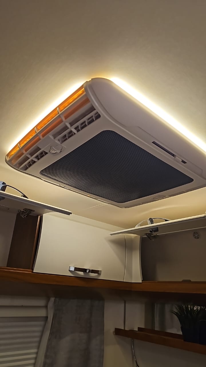

    wir haben uns direkt bei der Bestellung die Klimaanlage über dem Bett einbauen lassen. Diesen Sommer in Meran waren wir sehr froh über diese Entscheidung, und wir haben die Klima auch mehrfach benutzt.
    Selbst die Nachbarn mit denen wir vor dem Wohnmobil gesessen haben , waren erstaunt wie leise diese läuft, im Gegensatz zu vielen anderen die auch in der Nähe standen. Sie regelt die Temperatur sehr flott runter, sodass ,an später gut schlafen kann . wir bereuen es nicht das getan zu haben.
    Aber jeder hat einen anderen Anspruch , und sollte immer für sich entscheiden was gut ist, der eine kann bei laufender Klima schlafen , andere wiederum nicht.
    LG Stefan und Katja
