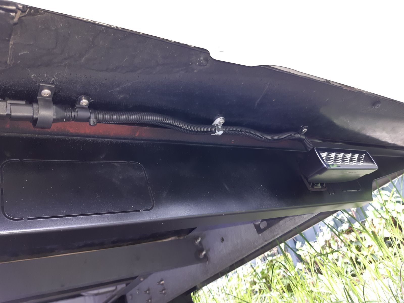

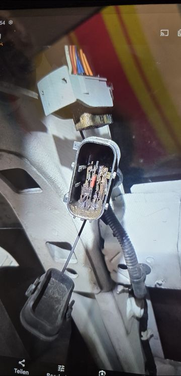

    Wenn ihr schon dabei seid, mal unters Auto schauen.
    Hinterm linken hinteren Radlauf ist ein Kabelschutzschlauch, in dem der Kabelstrang Rücklichter vom Chassis zum hobby-heck verlängert wird.
    Im Schlauch steht eigentlich immer Wasser, teilweise zieht das hoch bis in die Verbindungsbox und die Kontakte korrodieren weg. Und dann ist nix mit Rücklichtern hinten.
    Ein HOOE V65GE von 2021...
    Die wasserfüllung im Schlauch kann man teilweise schon durch kneten fühlen.....
    Hobby konnte das nicht reparieren, hat aber für die Fehlersuche Geld kassiert.....
    Citroën wollte nen kompletten Kabelstrang einziehen (700€).
    Abhilfe: einfach den Schlauch ca 2-3cm einschneiden.

  • Hallo Rainer,
    hast Du mal ein Bild von dem Schlauch und der Einschnittstelle, damit ich alles richtig mache.

    Und noch was zum Thema wassergekühlte Kabel Rücklichter.
    War heute kurz bei unserem hobby Händler Holm/Norderstedt.
    Das Problem mit den Kabel ist hobby lt deren Aussage seit min 2,5 Jahren bekannt (ich hab es denen schon vor 3 Jahren gezeigt).
    Derzeit hat Holm ~1x pro Monat Reparaturen an weggefaulten Kontakten und dadurch bedingtem Teil- bis Komplett-Ausfall der Rücklichter.
    Hobby hat die Konstruktion bis jetzt NICHT GEÄNDERT!
    Das betrifft vermutlich alle Ontour-Modelle, egal ob Edition oder deLuxe.
    Andere Modelle weiss ich nicht.
    Leute, checkt die Kabelschläuche.
    Bild ist leider immer noch nicht vorhanden.
    Einfach mal unters Auto hinter dem linken Hinterrad. Da ist eigentlich nur 1 Kabelschlauch.

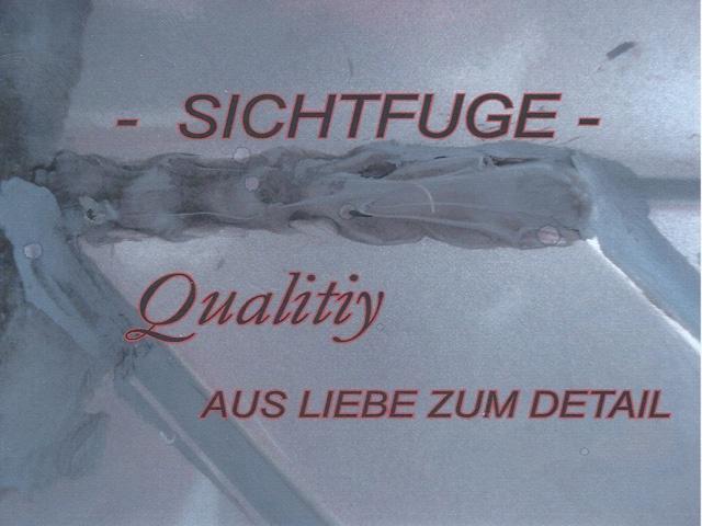

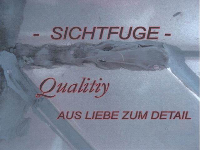

    QUALITÄT AUS LIEBE ZUM DETAIL.
    Mehr Detail zur Qualität HIER
