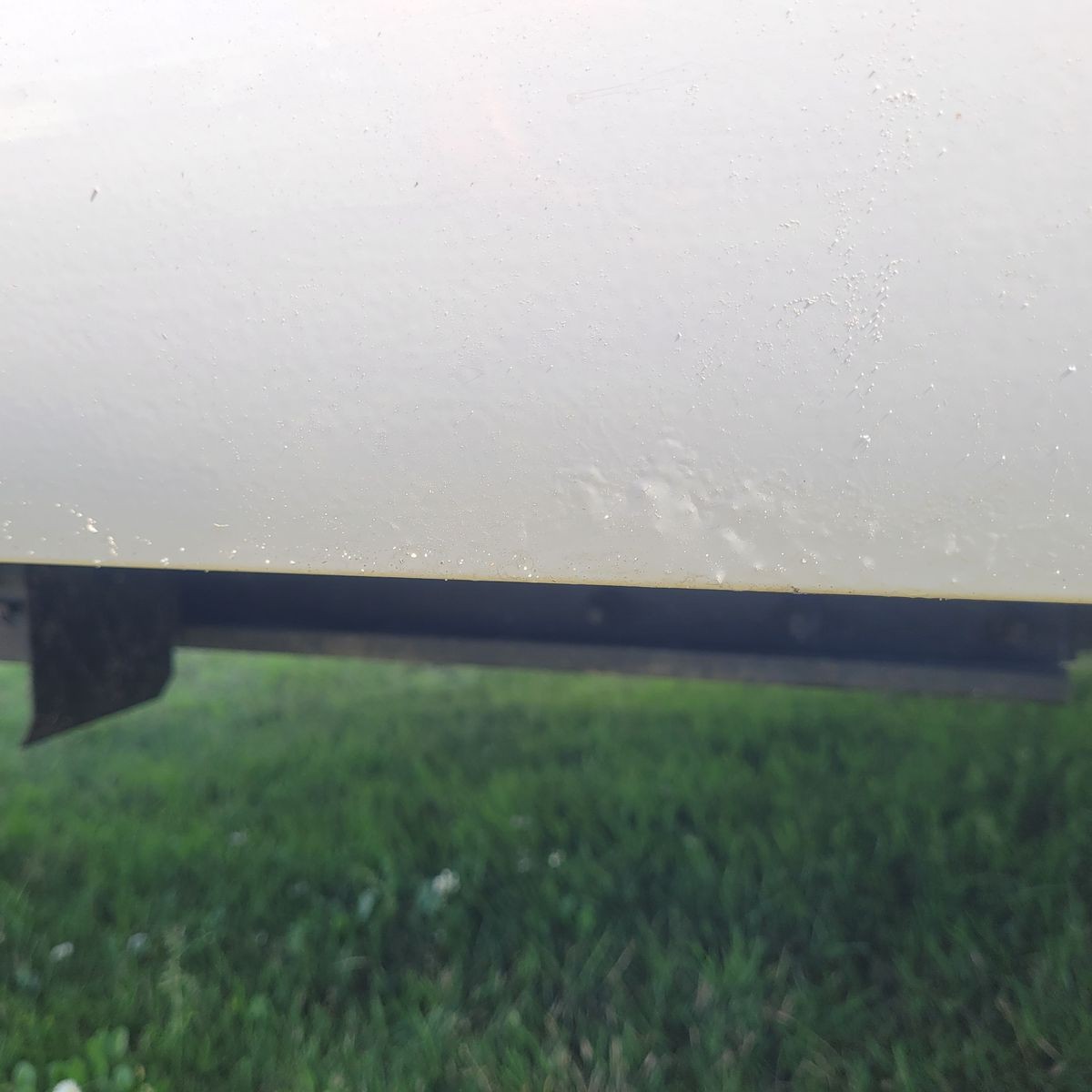

    unser WoMo ist genau 4 Jahre alt, davon stand er 1 Jahr fast in der Garage da Corona war.
    Nun haben wir leider Korrosionsschäden, entdeckt, und haben über die Werkstatt einen Kulanzantrag gestellt.
    Wurde natürlich abgelehnt. X/
    Würdet ihr das über eine Direkte Lackiererei beheben lassen oder zum einen Caravanhändler da die Teile abgemacht werden müssen....
    Liebe Grüße :)
    Kathrin
    Autolackiererei, denn die WOMO Firmen lassen auch beim Autolackierer Lackieren.

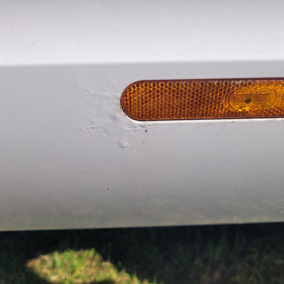

  • Hallo Kathrin,
    ich glaub das war schon mal vor eineigen Jahren hier ein Thema, schlechte Vorbereitung oder Materialfehler vor Beschichtung war damals glaube ich das Thema.
    Ich bin mir nicht sicher ob die Teile lackiert sind, oder Pulverbeschichtet. Bei Pulverbeschichtung ist die Haftung anders und Nasslack kommt ggf anders raus in Oberfläche und Schichtdicke.
    ABER: auf KEINEN Fall zu einem WoMo Heini, eine gute Autolackiererei und vorher mit dem besprechen wie er das macht und wie er vorbereitet, vermutlich wird das als Teillackierung des Bereichs gemacht und der Übergang poliert.
    Wenn die gut sind, ist das keine große Sache.

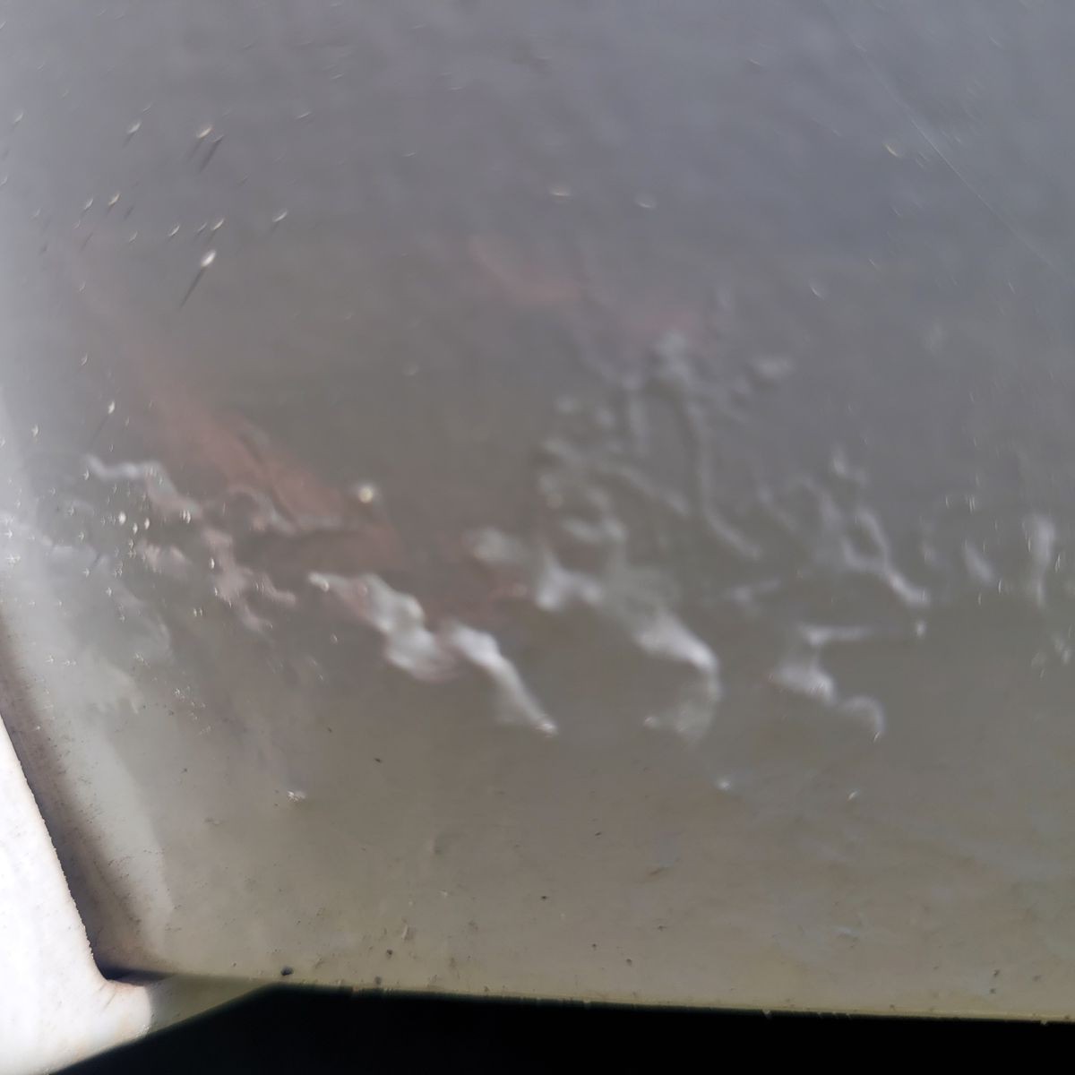

    Alufraß an den Schürzen scheint ja ein häufigeres Problem zu sein. Auch ich bin Opfer dieser Eigenschaft. Unser Hobby ist von 2020. Eine Anfrage über unseren Händler bzgl. Garantie/Kulanz verlief leider ebenfalls negativ.
    Nun werde ich das Problem selbst in die "Hand" nehmen.
    Alubleche abbauen > schleifen > Sandstrahlen > dann vom Fachmann vorbehandelt und zum Schluß neu lackiert
    Weiß zufällig jemand wie der Kleber heisst, womit solche Bleche fixiert werden? Der soll ja einigermaßen fest sein, elastisch bleiben und irgendwann auch mal wieder lösbar sein :)

    2 Schürzen habe ich bereits abgeschraubt und kann dazu sagen:
    Die Schürzen sind mit einem lösbaren Kleber befestigt. Dazu gibt es ca. alle 15cm eine Edelstahlschraube (3x25mm). Diese sind deutlich in Kleber eingefasst. Ich vermute, man wollte damit schon die metallische Verbindung zum Alublech verhindern.
    Die Bleche selbst sind einfach nur weiß lackiert. Ohne weitere Vorbehandlung, also keine Grundierung, Beschichtung etc.. Ich hab sie einem Fachmann gezeigt. Der meinte die Lackierung sei von nicht so hoher Qualität und man muss damit rechnen, dass das Problem immer wieder auftritt. Es sei denn die Bleche sind anders vorbehandelt, bzw. anders montiert.
    Gruß Thomas
