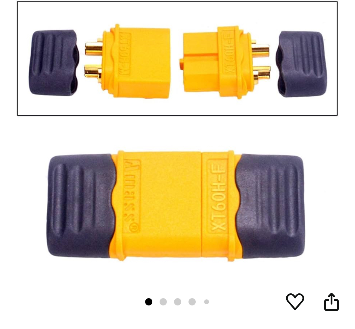

    Persönlich halte ich von den 12V „Zigarettenanzünder Buchsen“ nichts. Auch diese kleinen Adapter dafür sind nicht auf Dauerbetrieb ausgelegt.
    Es gibt zB bei Amazon sogenannte verpolsichere Hochstromstecker. Die halten definitiv und können nicht auseinander rutschen. Was in Deinem Anwendungsfall ja auch enorm wichtig ist.
    Kannst dann an das Netzteil ja ebenfalls eine entsprechende Buchse setzen.

  • Hallo Frodo,
    sehr gut erläutert, die Hochstrom Steckverbinder kannte ich noch nicht, obwohl ich Elektroniker bin, wieder was gelernt.
    Dankeschön.
    Gruß Ronald
    Ronald und Marion
    V65Ge zusätzliches Rahmenfenster links, Duo Control Gas, Booster Schaut, 2xAGM, Victron Shunt, Wechselrichter Dometic, Alko HY4 Hubstützen, Mobilsafe, Thule Heckträger.
  • Die von Frodo vorgeschlagenen Steckverbinder sind prima und tatsächlich empfehlenswert. Sie werden z.B. auch für Modellflugzeugakkus eingesetzt und da laufen durchaus einige Ampere drüber. Ich habe die auch im (manntragenen) Segelflugzeug für die Stromversorgung gewählt. Gerade auch wegen dem guten Kontaktmaterial. Was nicht so gut gelöst ist, ist die Zugentlastung. Da solltest Du die Leitung irgendwo fixieren.
