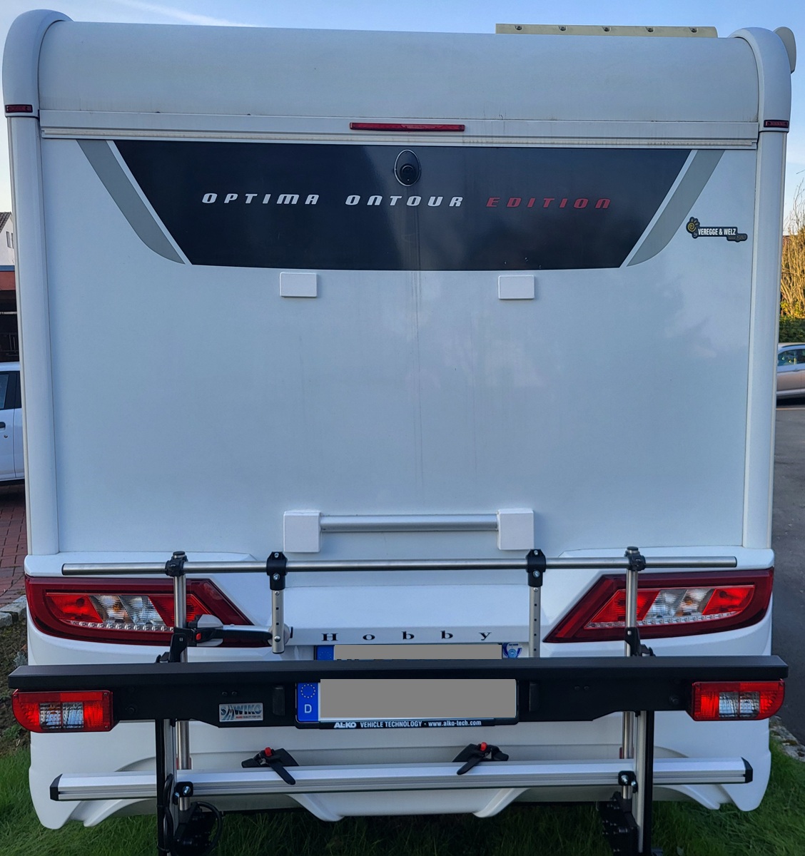

    da ich mich endgültig von meinem Fahrradträger an der Rückwand verabschiede, möchte ich natürlich auch die Halterungen entfernen. Da habe ich nun 8 Löcher a 8mm. Der Händler ruft sicher eine 4 stellige Summe dafür auf, deswegen mache ich das lieber selber.
    Löcher mit Sikaflex zu machen ist klar, aber welches Sikaflex nimmt man dafür am besten?
    Und wie könnte man den Abschluss nach außen gestalten? Die Wand ist ja aus Alu (glaube ich). Ein passendes Stück Alu je Bohrloch anfertigen, einkleben, verschleifen und lackieren? Bin mir nicht sicher, ob das schön wird. Perfekt muss es nicht werden. Aber wie würdet ihr das machen?

    Ich habe selbst einen Drucker und kann auch CAD. Und über so eine Lösung habe ich natürlich auch schon nachgedacht, allerdings möchte ich die Halterungen auch deshalb abbauen, weil der Träger noch gut in Schuß ist und verkauft werden soll. Da macht es sich nicht so gut, wenn man in die Verkaufsanzeige schreibt, dass der Käufer sich noch die Anbauteile beschaffen muss. Sowas schreckt ab - sind auch rund 60€.
    Und so richtig schön sind diese gedruckten Plastikkästchen an der Rückwand ja nun auch nicht.
    Evt. könnte ich mir vorstellen, nur so kleine Abdeckkappen für die 8mm Bohrlöcher zu drucken. Die wären dann klein, flach und relativ unauffällig (in weiß). Das wäre sicher wesentlich einfacher als Loch verschließen, spachteln, schleifen, lackieren.
    Auf jeden Fall müssen die Löcher abgedichtet werden, wenn die Halter abgeschraubt sind. Und bevor ich aus der Vielzahl der Sika-Dichtstoffe das falsche kaufe, wollte ich da mal nachfragen, ob da jemand Bescheid weiß.

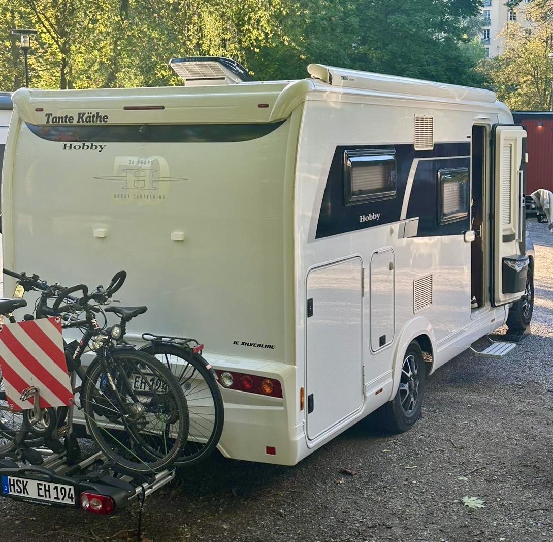

  • Moin Leude, also versuche ich den Beitrag noch einmal korrekt zu gestalten, hat vorhin nicht so richtig geklappt, nun noch einmal das Wesentliche in Kurzfassung, mit Camper Stolz Abdeckkappen entworfen und fertigen lassen, anschliessend lackiert und mit "Deka...." verklebt, siehe Foto, für meine Begriffe optimal.

  • ich werde alles demontieren, weshalb ich nicht diese Abdeckkästen brauche
    kleine Planänderung, denn an der Demontage der werkseitig angebrachten Aluschiene bin ich gescheitert. Die ist geklebt und verschraubt. Um an die Schrauben zu kommen, müsste man erst die Verklebung lösen, dabei sind die Schrauben aber im Weg, wenn man z.B. mit einem Schneidedraht die Verklebung aufschneiden will.
    Bevor ich da größeres Unheil anrichte, habe ich es dran gelassen und mir maßgeschneiderte Abdeckboxen aus ASA gedruckt, die das offene Ende der Schiene und die darunterliegenden Löcher des alten Trägers bedecken. Oben reichten dann kleine Boxen.
    Zuerst habe ich alle Löcher mit Sikaflex 522 geflutet und einen Stopfen drauf geklebt. Das sollte für sich schon dicht sein.
    Als zweiten Schritt habe ich noch die Boxen draufgeklebt, mit einer Hohlkehle, die ich sehr schön mit Sikaflex füllen konnte, ohne dass es allzuviel Kleckserei gab.
    Optisch sicher kein Leckerbissen, aber auf jeden Fall dicht.
