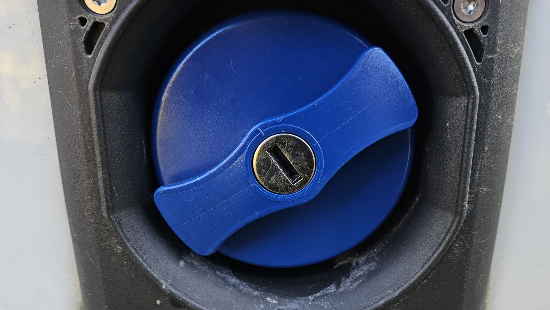

  • Hallo allerseits,
    wie heißt es so schön: „Nach fest kommt ab“. Ich habe mir heute den Tankdeckel für den Frischwassertank zerschossen.
    Er war schon immer etwas hakelig, jetzt ist mir nach mehreren Schließversuchen eine der drei Haltenasen, mit denen der Deckel auf dem Frischwasseranschluss arretiert wird, abgebrochen. Der Deckel kann daher auch im abgeschlossenen Zustand relativ leicht abgenommen werden. Reparaturversuche sind m.E., da es sich beim abgebrochenen Teil nur um einen kleinen Plastiknippel handelt, sinnlos.
    Ich würde mir daher gern kostengünstig einen neuen Tankdeckel mit Schließfunktion zulegen wollen, habe aber keine Lust auf noch einen zusätzlichen Schlüssel. Soll heißen, der neue Deckel sollte wie bisher mit dem vorhanden Aufbau-Schlüssel schließbar sein. Einen Erwerb über meinen Hobby-Händler würde ich auf Grund des zu erwartenden Preises erstmal zurückstellen wollen.
    Daher meine Fragen an die forumsinterne Schwarmintelligenz:
    Hatte von Euch jemand schon mal das gleiche Problem und wie war Eure Lösung?
    Kann man evtl. passende Tankdeckel unter Angabe der Codenummer des Aufbau-Schlüssels irgendwo kostengünstig bei einem Internethändler erwerben?
    Oder kann man ggf. den Schließzylinder aus dem alten Deckel in einen neuen einbauen?
    Bin für jede Hilfe dankbar…

  • Hallo Stefan,
    Das Schloss kann man relativ leicht auswechseln, Ich weiß nicht mehr genau wie, aber es war easy. Einfach Deckel bei Berger&co bestellen.
    Viele Grüße Wolfgang

  • Hallo Stefan,
    Such mal nach einem Demontageschlüssel bei google ... da solltest du was für das bei dir verbaute System finden (ggf. Bilder vergleichen).
    Im entsperren Zustand kannst du damit den Zylinder aus dem Deckel raus ziehen und in einen neuen Deckel rein stecken.
    Habe ich bei mir auch schon gemacht, weil der Verschlussdeckel immer gehakelt hatte.
    (Ich hatte etwas später dann zudem im ganzen Aufbau auf ein neues System getauscht. War ebenfalls problemlos...)
    Tim
    Nordsaarland (Region Bostalsee) - Hobby AK 725 FMC, JTDpower (EZ 05/2006) seit März 2022
  • Nachtrag: evtl. kannst du auch den alten Deckel "von hinten her" zerlegen und den Zylinder ohne Demontageschlüssel entriegeln.

  • Servus Stefan,
    evtl. der hier:
    Deckel blau für Frischwassereinfüllstutzen
    Beschreibung bitte genau lesen.
    Grüße aus München
    Evi und Michi
  • Moin Stefan, das Schloß lässt sich in der Tat einfach umbauen. Schau doch auch mal hier nach 3D-Druck, wir haben doch einen Partner dafür im Forum, Camperstolz.
    Weiß jetzt nicht, ob die einen im Programm haben, ein Versuch wäre es wert.
    Grüße von Beate & Christoph
  • Moin Stefan, den Tankdeckel gibt es bei Fritz Berger, Wagner und wie die Versandhändler alle heißen. Der Deckel wird ohne Schloss geliefert. Ich hab den defekten Deckel beidseitig eingesägt, dann fällt das Schloss heraus und dann hab ich es in den neuen Deckel eingesetzt. Dafür ist außer Metallsäge und Schraubendreher kein Werkszeug erforderlich.
    Gruß Schorsch :D

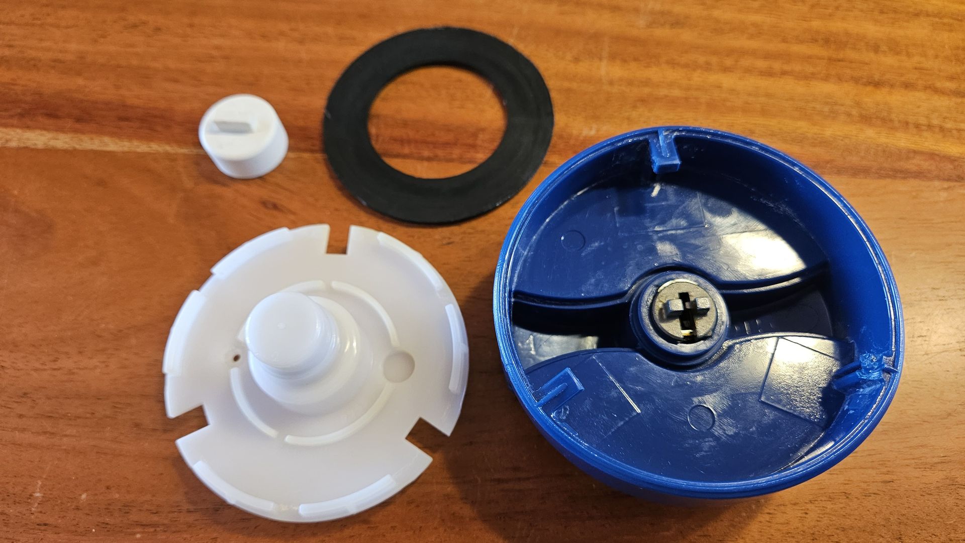

    Dank an alle für den hilfreichen Input.
    Ich habe mir den Deckel mit Euren Hinweisen gerade nochmal etwas genauer angeschaut. Wenn man die Gummidichtung entfernt und den Hebel an der einzig möglichen Stelle ansetzt (Spalt zwischen blauem Gehäuse und weißem Innenring), lässt sich das Ganze relativ einfach auseinandernehmen.
    Der dann freiliegende Schließzylinder ist nur noch mit einem Splint gesichert und leicht auszubauen.
    Dann werde ich also die nächsten Tage einen kleinen Umweg zu Berger machen und mir den passenden Ersatzdeckel holen (sollte lt. Internet in der Filiale verfügbar sein).
