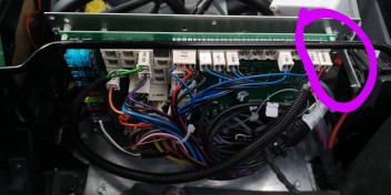

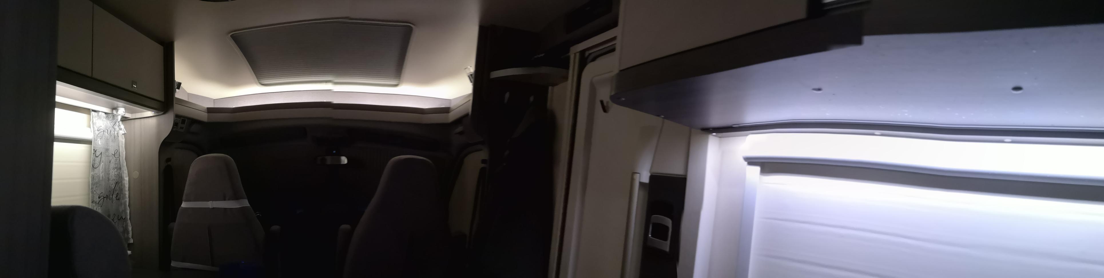

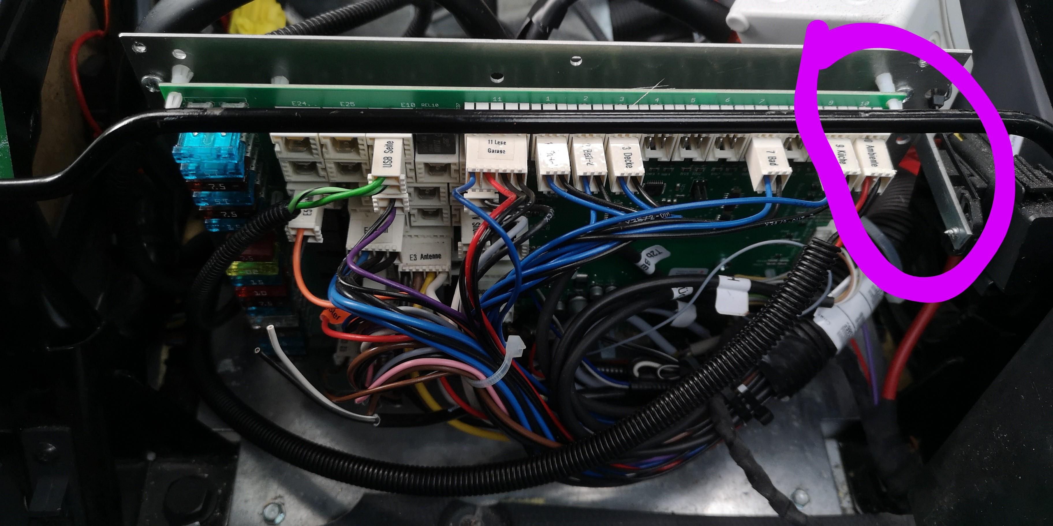

    Hab heute meine Ambiente-Beleuchtung Optimiert, ist jetzt über der Dinette, dem Fahrerhaus, der Küche:
    Evtl.klemme ich da später auch noch die Bett-Umrandung mit an.
    Angeklemmt an Stecker #10 am toptron
    ist jetzt über das Hobby-Display Schalt- und dimmbar.
    Die Weissen Original-Stecker gibt's bei Campingplus.de.
    Achja, die klappsitze sind hammer. Sitzausbau 2 Minuten. Ohne Hexenschuss.

  • Moin Richard,
    Danke fürs Lob.
    Meine LED-Stripe haben nur max. 4W/m, insgesamt hänge ich 10m = 40W = ca 3A an last da dran.
    Da auch Kühli (15A) und Radio (4A) und noch do einiges übers toptron laufen sehe ich da kein Problem.

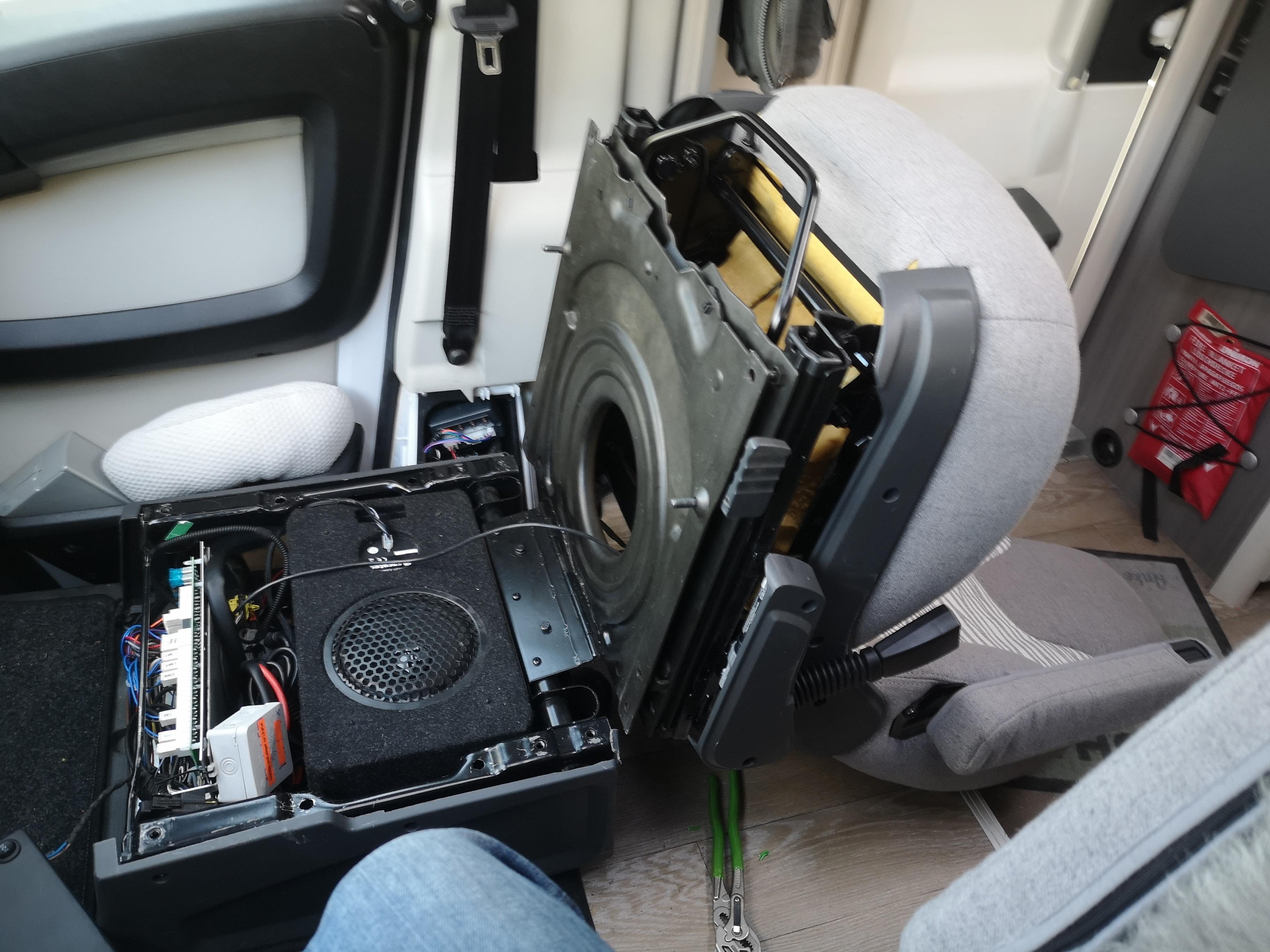

  • Hallo Jörg,
    sehr schöner Umbau, gefällt mir gut, welche Batterie hast du verbaut? War sicher viel Tüftelei wegen dem Platz unter dem Sitz.
    Ich weiß wovon ich rede, hab eine Selbstbau 280Ah Lifepo unter den Beifahrersitz gebaut, das TOPTRON EBL nach vorne gerückt, das Ladegerät auf die linke Seite, dessen Halter abgesägt, dort sitzen jetzt Verteilung und Sicherung, ganz hinten das DALY-BMS. Der Ladebooster sitzt auf der Rückseite vom TOPTRON, daneben der VICTRON 100/30 Laderegler. Der Platz war das Hauptproblem, ich mußte sogar dünnere Holzplatten als geplant verwenden.
    Den Wechselrichter habe ich unter den Fahrersitz gebaut, dessen Fernbedienung zwischen den HOBBY- und TRUMA Bedienpanels gesetzt.
    Aber es hat alles auf Anhieb funktioniert.
    Grüße, Richard
