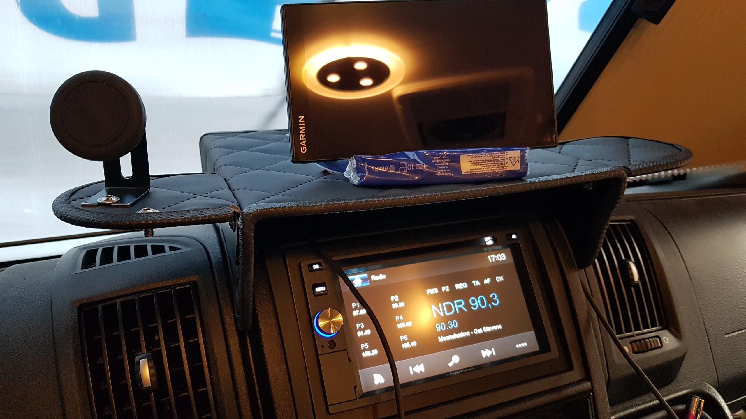

    Das mit dem bei Sonne schlecht ablesbaren Display kenn ich auch. Manche haben sich blendabschirmungen gebaut, teilweise sehr kreativ. Da ist ein ganzer thread drüber hier im Forum.

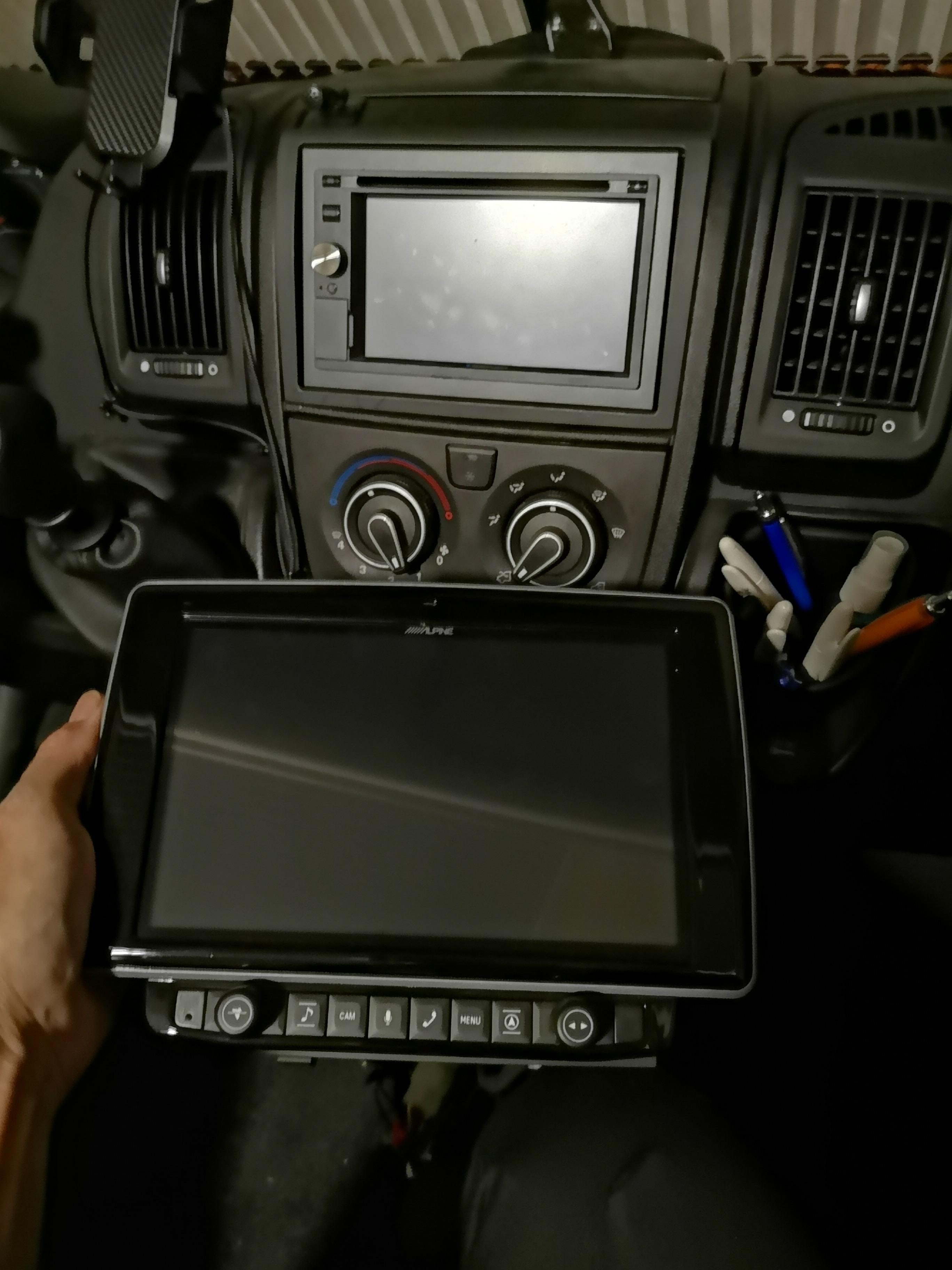

    Bei mir hats dazu geführt, dass ich das BP rausgeschmissen habe und durch ein Alpine x903d-du ersetzt habe. Teuer, aber ich wollte auch gern den wumms dahinter in Verbindung mit dem caratec subwoofer.

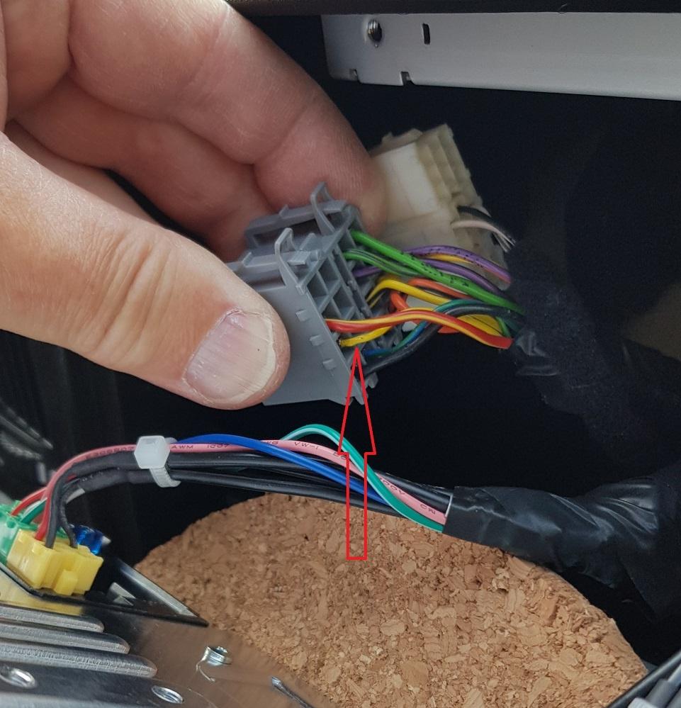

    Das Display wird heller wenn du das Licht auf aus stellst. Man kann auch ein Kabel auf der Rückseite des Radios abschneiden um den Schaltkontakt zu unterbrechen, dann ist das Display dauerhaft hell. Weiß aber nicht mehr wo es auf den 14 Seiten beschrieben ist.

  • Hallo Rainer, vielen Dank für die Tipps. Werde mal im Forum nach Sonnenblenden schauen. Im ersten Jahr bekomme ich das Alpine wohl noch nicht genehmigt 😉. Werde weiter über das BP meckern, bis meine Frau nachgibt.

  • So Kabel ist ab. Habe ich vorhin gemacht. Bei meinem war es das braune Kabel ( Pin 6 ). Wer gute Augen hat kann es so erkennen:-)
    Sammelstecker trennen und in dem Schwarzen Stecker mit einem sehr dünnen Schraubenzieher den Wiederhaken vom Kontakt lösen. 2 Minuten Sache. Kabel isoliert und wieder zusammen gebaut.. Endlich heller.
    Michael

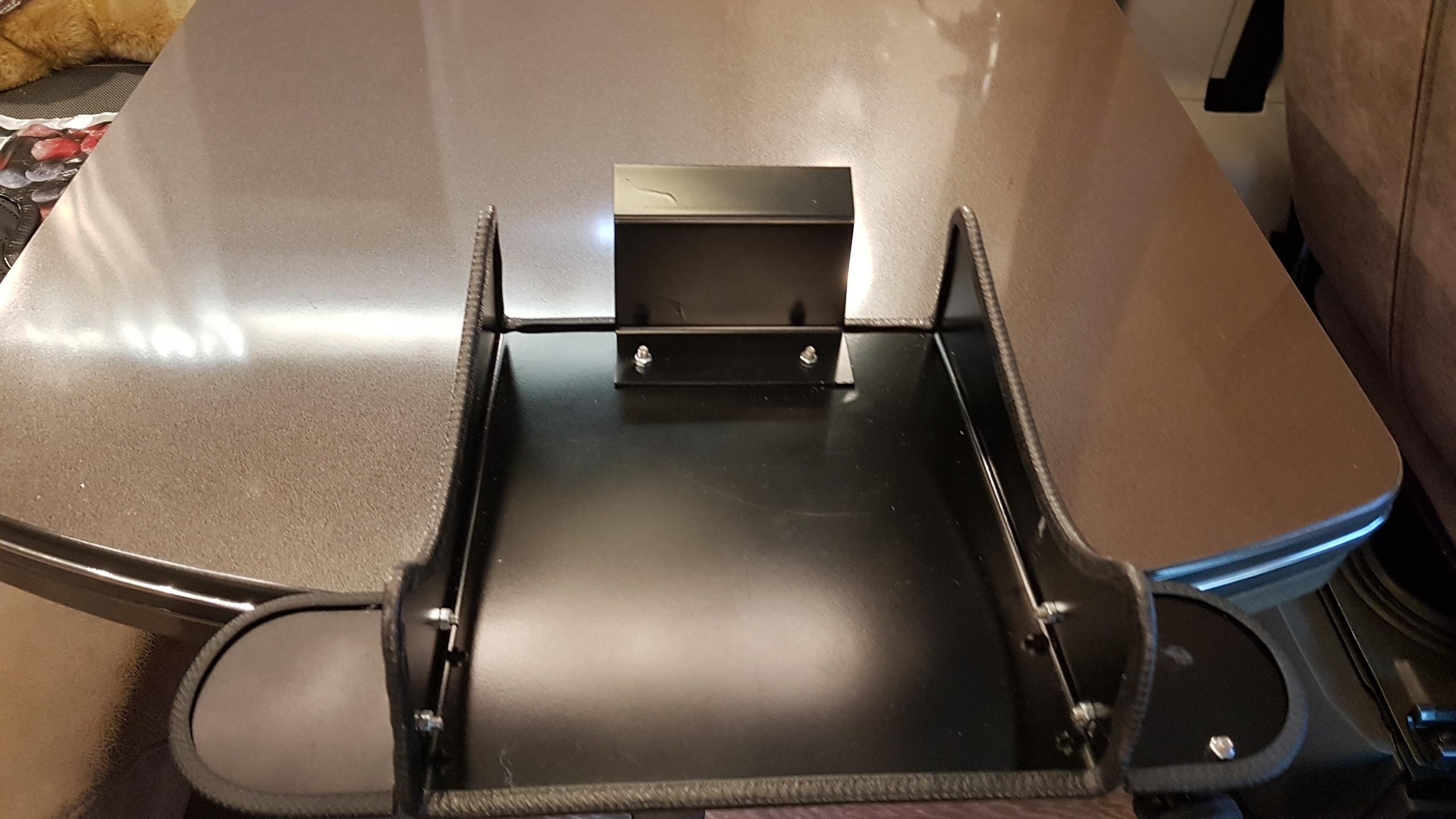

  • Hallo Rainer, traurig aber wahr, für die Navigation gibt's nichts besseres als Google Maps. Ich fahre jeden Tag 2 Mal durch den Elbtunnel und vertraue nur Google. Google zeigt dir Behinderungen, Baustellen und Einschränkungen an, die bei anderen Systemen nicht erfasst sind. Leider einfach perfekt. Deswegen gibt's nur eine Lösung, Smartphone Halterung bauen oder kaufen und mit korrekten Informationen in den Urlaub fahren. Viele Grüße aus Elstorf von Ralf.

    Ich bin aufs Alpine 903 umgestiegen, alles funzt wunderbar. DAB+, Rückfahrkamera beim einlegen vom RüGang - Was will man mehr. Auch das, Zenec dürfte quasi plug and pray sein.
