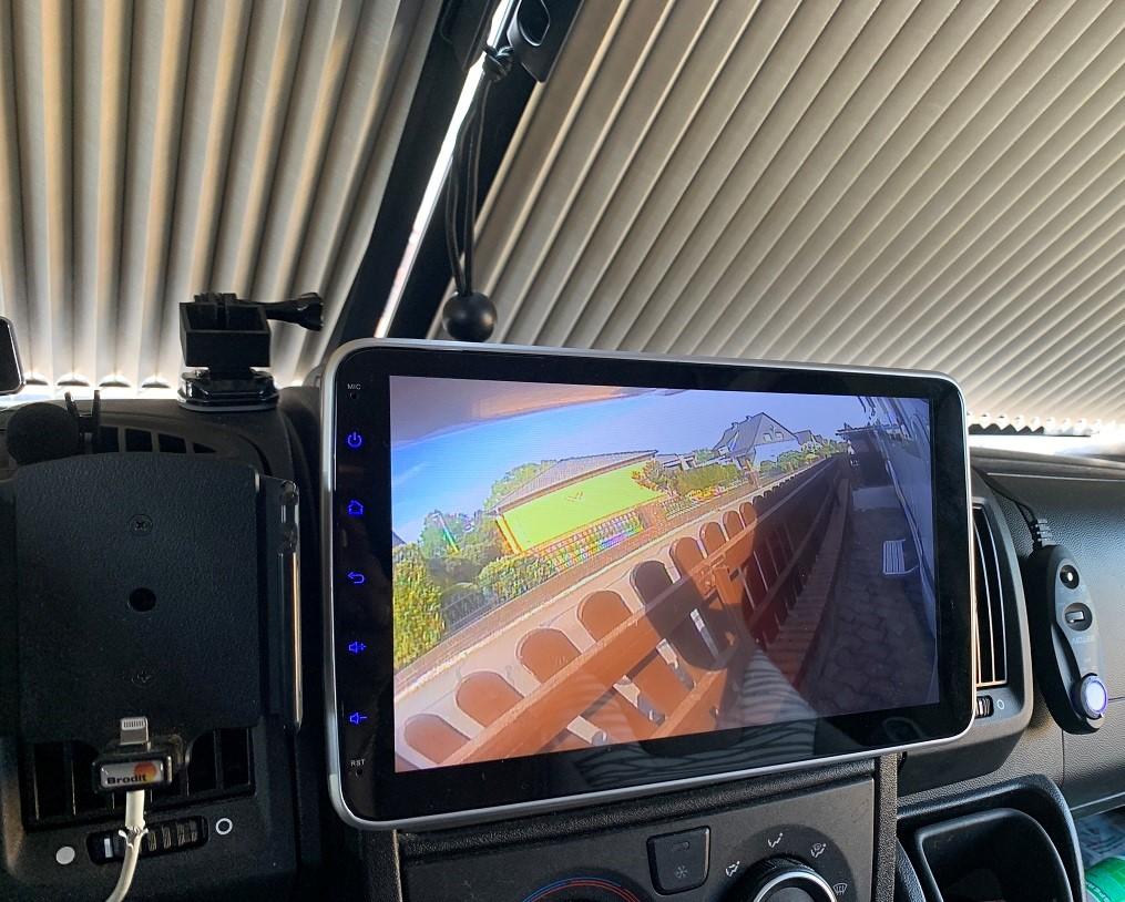

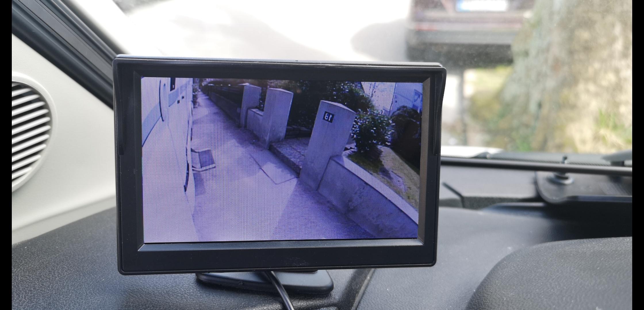

  • Moin Marco,
    Der 2.Monitor ist mit 1 Tastendruck innerhalb von 1 Sekunde da. Deswegen hab ich die Spiegelkamera ja weggeschaltet vom Alpine auf den Zusatzmonitor.
    Am Alpine wären es dann tatsächlich 3-4 Klicks. Da hängt jetzt meine Abwasser-Kamera dran, da ists fast egal wie oft ich klicken muss....

    Hab ja jetzt den gleichen China-Spiegel-Monitor im WoMo auch selber verbaut, der das Bild der serienmäßigen Dometic CAM18 als "Rückspiegel-Ersatz" dauerhaft anzeigt. Auf dem Zenec-Navi-Bildschirm läuft die DOMETIC CAM NAV200 (speziell für Heckfahrradträger):
    https://youtu.be/4pyAGwnwAAY
    Diese Kombination in Goch von den Profis verbauen lassen? Unbezahlbar für mich! Aufwand für mich bei Eigenmontage: Gefühlt mindestens eine Woche den Kabelweg suchen und ordentlich bis zum Fahrerhaus verlegen. Und ganz viele "Gedenkminuten" ob man denn wirklich ein Loch durch die Heckschürze und das Bodenblech des Fahrerhauses bohren soll. Dann im Fahrerhaus das halbe Cockpit, B-Säulen-Verkleidung und Dachablage ab- und wieder anbauen. Die bessere Hälfte hatte schon erhebliche Zweifel, ob wieder alle Puzzle-Teile am richtigen Platz landen. Am Ende war alles gut.....
    So muss man kein Kabel verlegen, denn Strom (für die Spiegelverstellung) liegt doch schon im Spiegel.
    Ach so, dann verstelle ich den Spiegel hin und her, damit die Kamera läuft...., ist natürlich auch 'ne Lösung

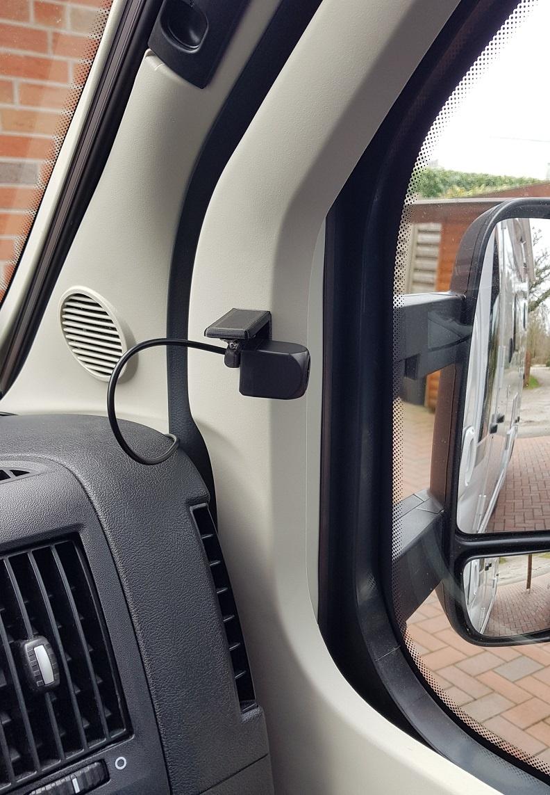

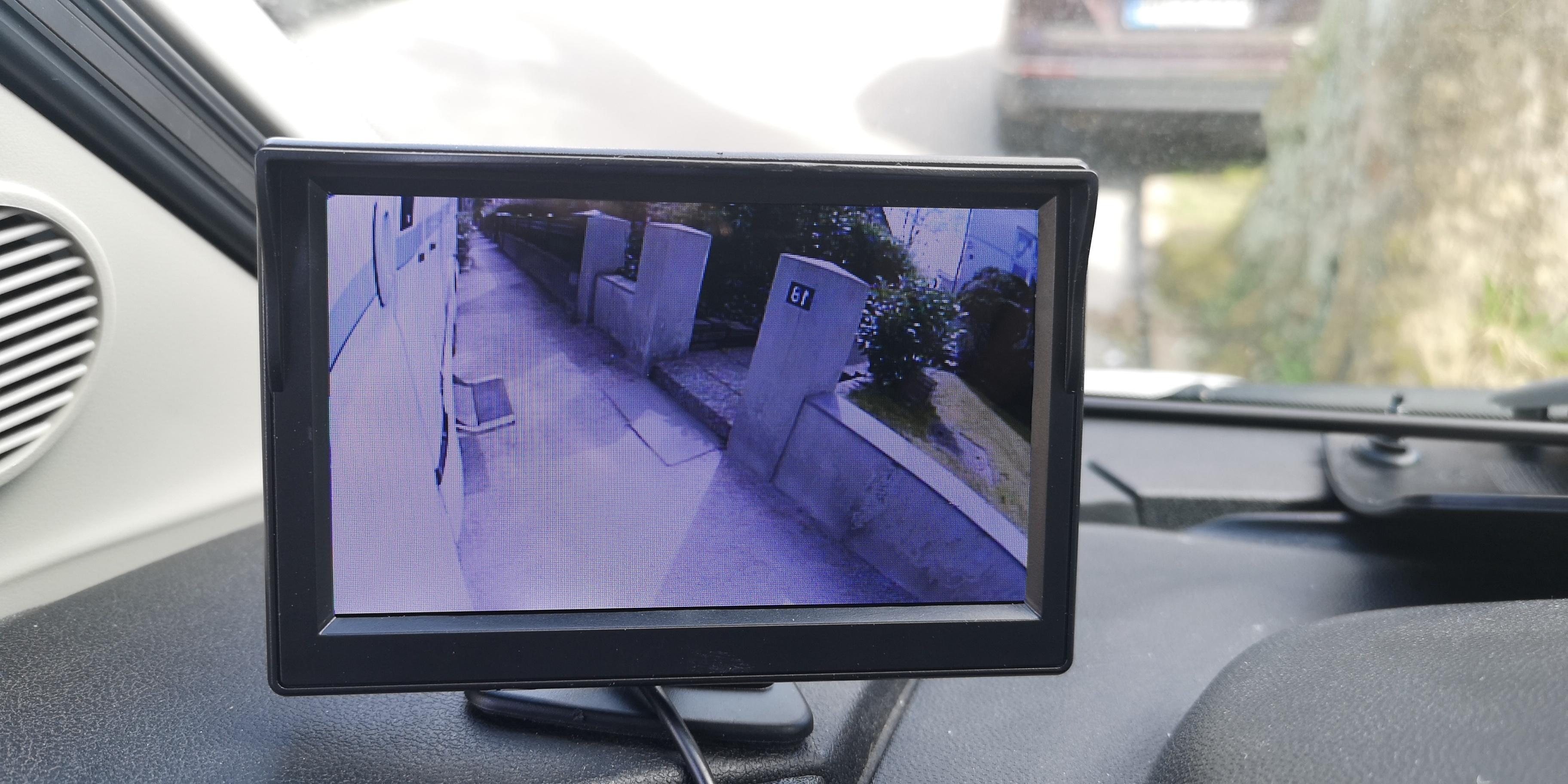

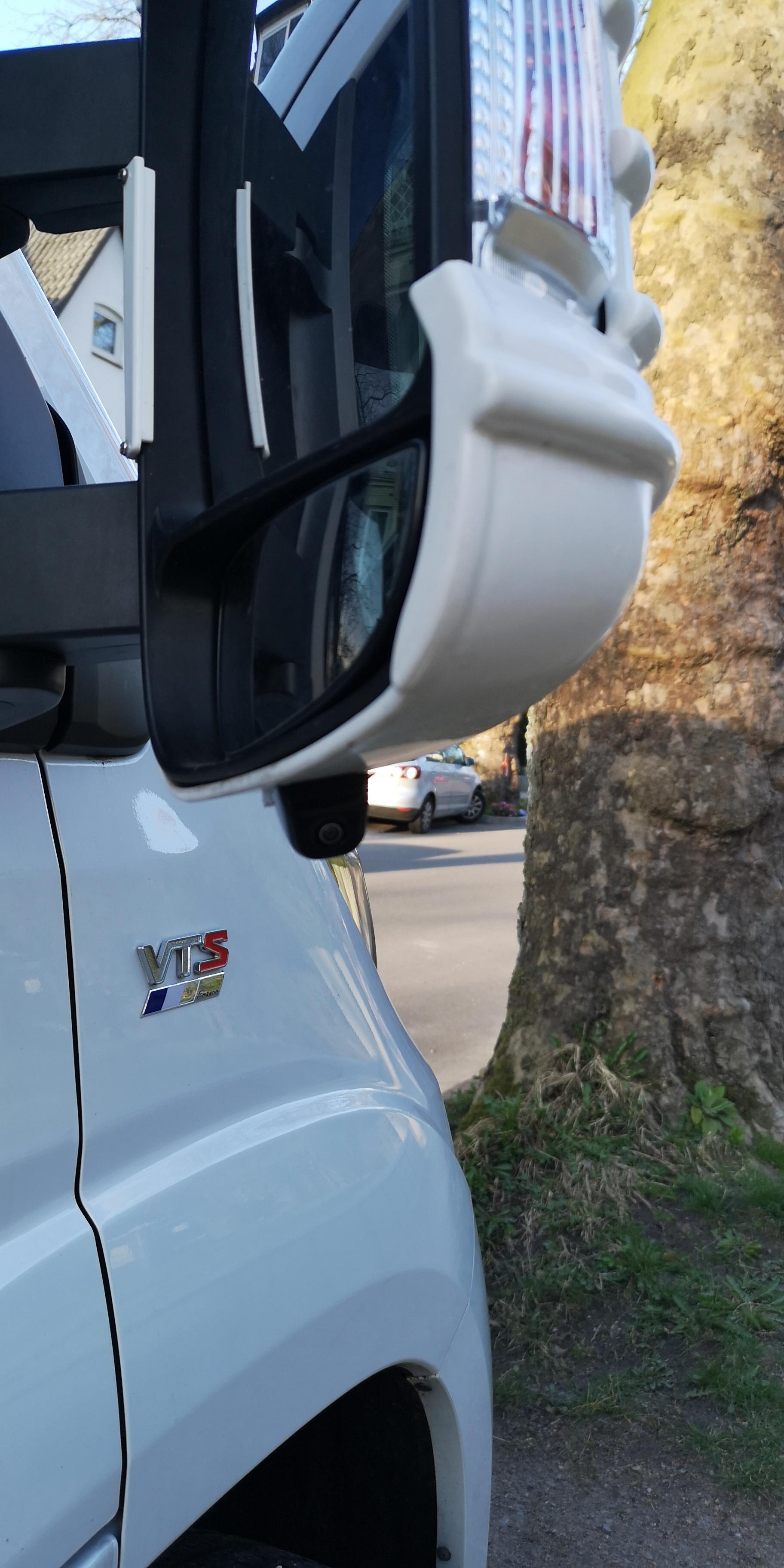

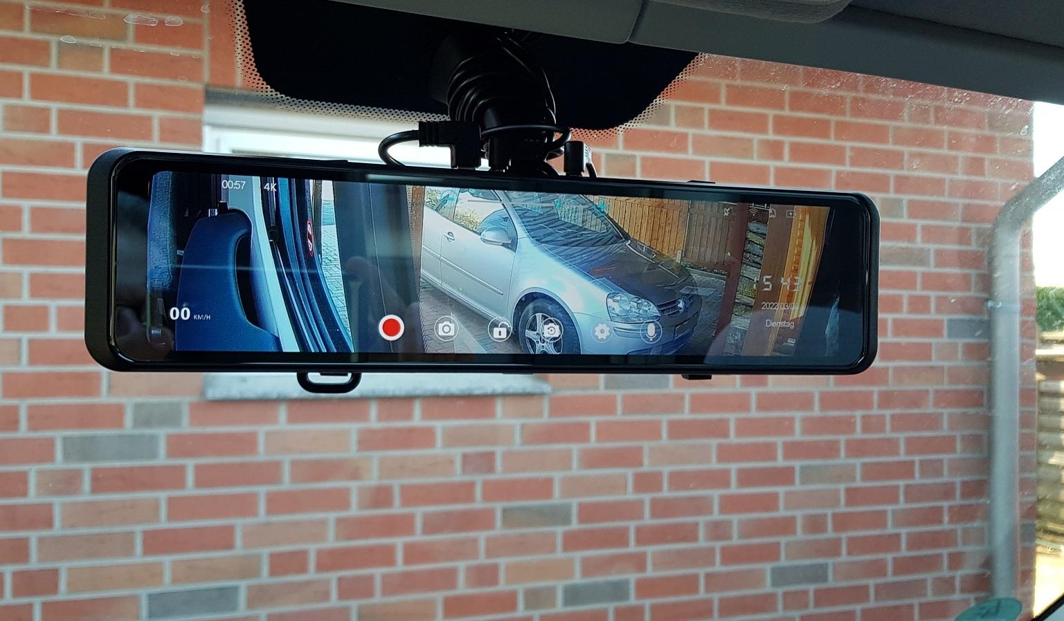

    ich möchte euch nun meine Lösung für mein "Alleinfahrer-Linksabbiegeproblem" vorstellen:
    Es ist eine Dashcam mit zusätzlicher zweiter Kamera geworden.
    Eine Dashcam wollte ich sowieso haben und da habe ich eine genommen, die auf den ansonsten nutzlosen Innenspiegel geklemmt wird. Die haben den Vorteil, dass das Bild angenehm groß ist.
    Der Bildschirm schaltet sich jeweils nach 30 Sekunden aus und kann durch einfaches Antippen aktiviert werden. Man kann wählen zwischen Bild nach vorne, Bild der Zusatzkamera (die bei mir nun nach rechts hinten schaut) oder beide im Splitscreen.

  • Zitat von "Prödeler post=88438 userid=1973"
    Hallo Peter,
    finde ich ein sehr gute Lösung. Kannst du mir sagen, wie die du die Leitungsverlegung gelöst hast, vor allem für die Spannungsversorgung am Spiegel?
    VG Micha
    Hallo Micha,
    Die Leitungen verlaufen vom Spiegel rechts (für die Seitenkamera und GPS) und links (für Strom) direkt in der Fuge zwischen Remisverdunkelung und Dachhimmel. Dort ist ein Spalt, wo ich sie einfach reingedrückt habe. Dann an den A-Säulen ebenfalls zwischen der Remisverkleidung und Frontscheibe nach unten. Weiter gibt es dann einen kleinen Spalt zwischen Amaturenbrett und Fenster im Bereich der A-Säule. Auf der Fahrerseite kommt man praktisch direkt im Sicherungskasten raus. Da habe ich allerdings zur besseren Handhabung die Verkleidung abgenommen (also nicht nur den Deckel des Sicherungskastens). Sind nur 3 Schrauben, dann kommt man dran.
    Den Strom habe ich mir an einer Sicherung abgegriffen, wo die 12 V mit Zündung anliegen. Da gibt es so "Sicherungsstromdiebe" (frag mich nicht, wie die wirklich heißen), wo man die Sicherung raus nimmt und stattdessen ein Kabel mit Abzweig reinsteckt, wo man wiederum 2 Sicherungen einstecken kann - die ürsprüngliche und die für die Dashcam (3 A). Für Masse ist im Sicherungskasten eine Schraube vorhanden, wo auch weiter nichts dran war. Ich habe also den 12V Stecker der Daschcam in eine 12V Buchse gesteckt, an das Minuskabel eine Kabelschuh und an das Pluskabel einen passenden Stecker für den Stromdieb gecrimpt.
    Beinahe hätte ich den 12V Stecker der Daschcam einfach abgeschnitten und die Kabel direkt aufgelegt - das wäre aber ein fataler Fehler gewesen, das die Dascam mit 5V arbeitet und der Stecker die Wandlung von 12 auf 5V übernimmt (gerade noch rechtzeitig gesehen) . Man könnte also die Kamera auch per USB Buchse mit Strom versorgen - dann kann der Stecker natürlich weg.
