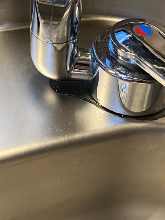

    unser Küchenwasserhahn ist undicht, das Wasser läuft zwischen Hahn und Spüle raus. Hat jemand einen Tipp, wie ich den Hahn rausbekomme und woher ich einen neuen bekomme?

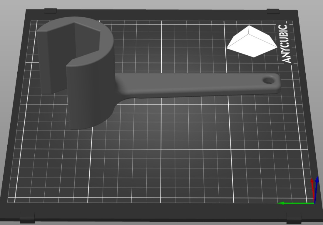

    Ich konnte meinen Wasserhahn tauschen ohne irgendwas auszubauen, allerdings liegt der bei meinem 2020er Modell zwischen Spülbecken und Herd und nicht wie auf deinen Fotos, hinter dem Becken. Das könnte echt schwierig werden. Ich hatte mir seinerzeit ein passendes Werkzeug ausgedruckt, um an diese, tja, wie nennt man das, Überwurfmutter? zu kommen, mit der der Hahn befestigt wird. Mit einer normalen Wasserpumpenzange kam ich da nicht dran.

    So ein Schlüssel passt sicher universeller, als mein ausgedruckter, den ich speziell für meine Spüle gezeichnet habe. Mit so einem Standhahnschlüssel bist du auf jeden Fall auch auf andere Einbausituationen vorbereitet. Wie gesagt, mein Wasserhahn ist im Grunde frei zugänglich, da er zwischen Spüle und Herd sitzt. Trotzdem kam ich mit einer Wasserpumpenzange nicht dran. Mein Spezialwerkzeug sieht so aus:
