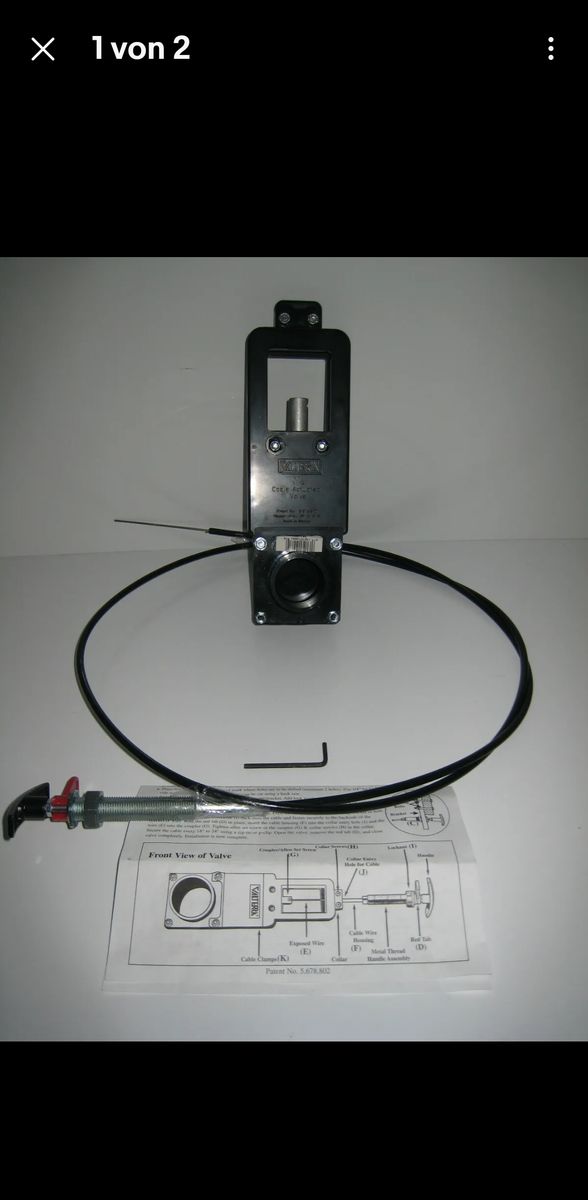

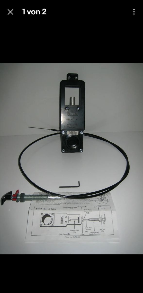

  • Valterra Ablassschieber Zugschieber mit Bowdenzug + Griff 170 cm lang gibt's bei eBay!
    Zugschieber Ebay

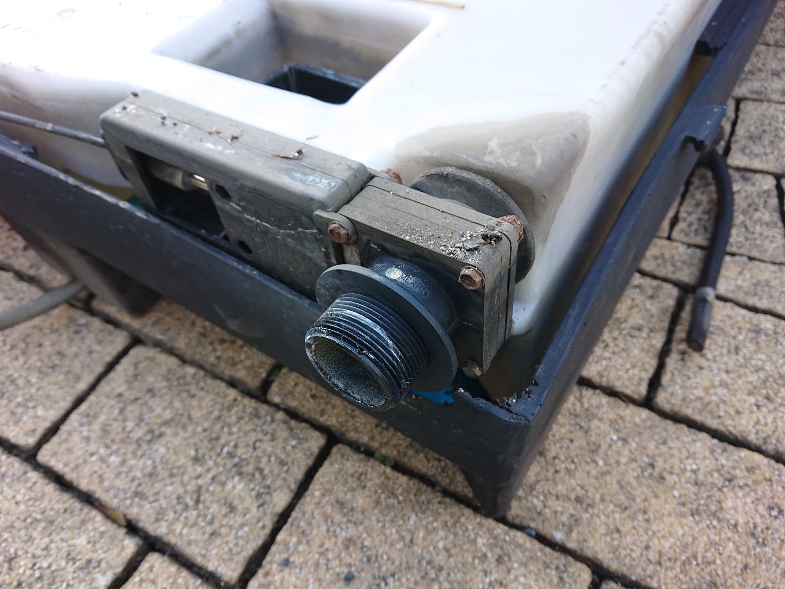

  • Ich hab das Ventil an unserem Toskana auch wechseln müssen, nachdem der Zug gerissen war. Der Tank musste komplett runter. Dann ging es relativ einfach. Die Zulaufschläuche gingen schwer ab und der Warmluftschlauch war eingeklebt. Bei mir waren auch noch 3 dünne Entlüfterschläuche dran.

  • Meine Frau meinte, es kam an dem Deckel, der mittig unter der Isolierung des Tanks sitz, raus.
    Hallo Frank,
    Das hatte ich auch mal. Das kann man prüfen, indem man die 4 Schrauben löst, die diesen Deckel halten (davon gibt es zwei). Dann kommt so ein Drehverschluss zum Vorschein, wie er auch auf dem Frischwassertank sitzt. Der war in meinem Fall ziemlich locker geworden. Fest gedreht und die Sache war wieder dicht.
