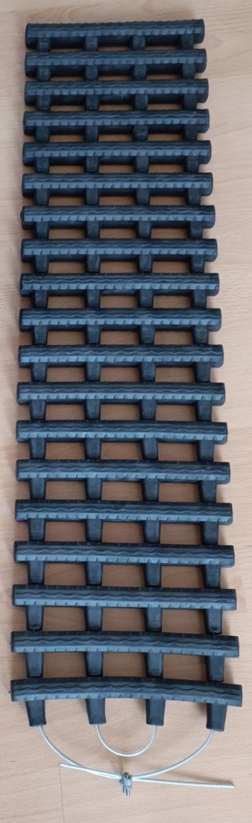

    Uns hatten dann 2 nette Nachbarn geholfen, mit etwas Schieben und einer Traktionshilfe aus Gummi klappte es sogar. Doch ideal ist das nicht! Dieses mit Drahtseilen fixierte Gummiteil sieht zwar ganz gut aus, aber die verschlammten Reifen drehen darauf auch durch. 🙈
    Daher meine Frage: was habt Ihr fĂŒr Erfahrungen und/ oder Tipps? Es gibt ja verschiedenste Teile dafĂŒr im Netz, aus Blech, Kunststoff und Gummi. NatĂŒrlich sollte sowas möglichst leicht sein, und gut zu verstauen.
    Ich hÀnge mal ein Bild von meiner Traktionshilfe an. Das Ding ist aber wie gesagt nur bedingt hilfreich bei nasser Wiese.

    Die von Dir verwendete Traktionshilfe hatte ich auch schon. Hab sie aber wieder aussortiert, da sie nicht gut funktionierte. Selbst bei sandigem Untergrund hat es nicht geklappt. Habe mir bei einem HolzhÀndler 2 Holzbohlen je 1m LÀnge zuschneiden lassen. Hat schon mehrfach geholfen.

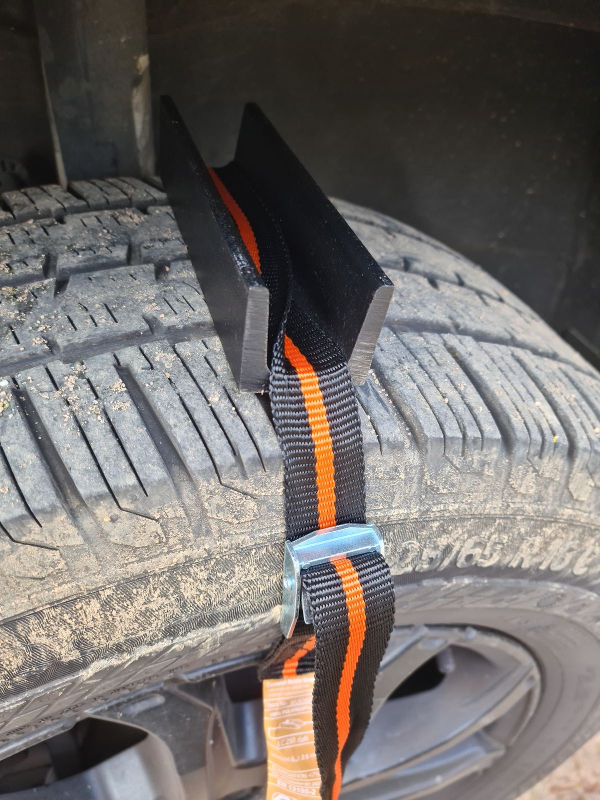

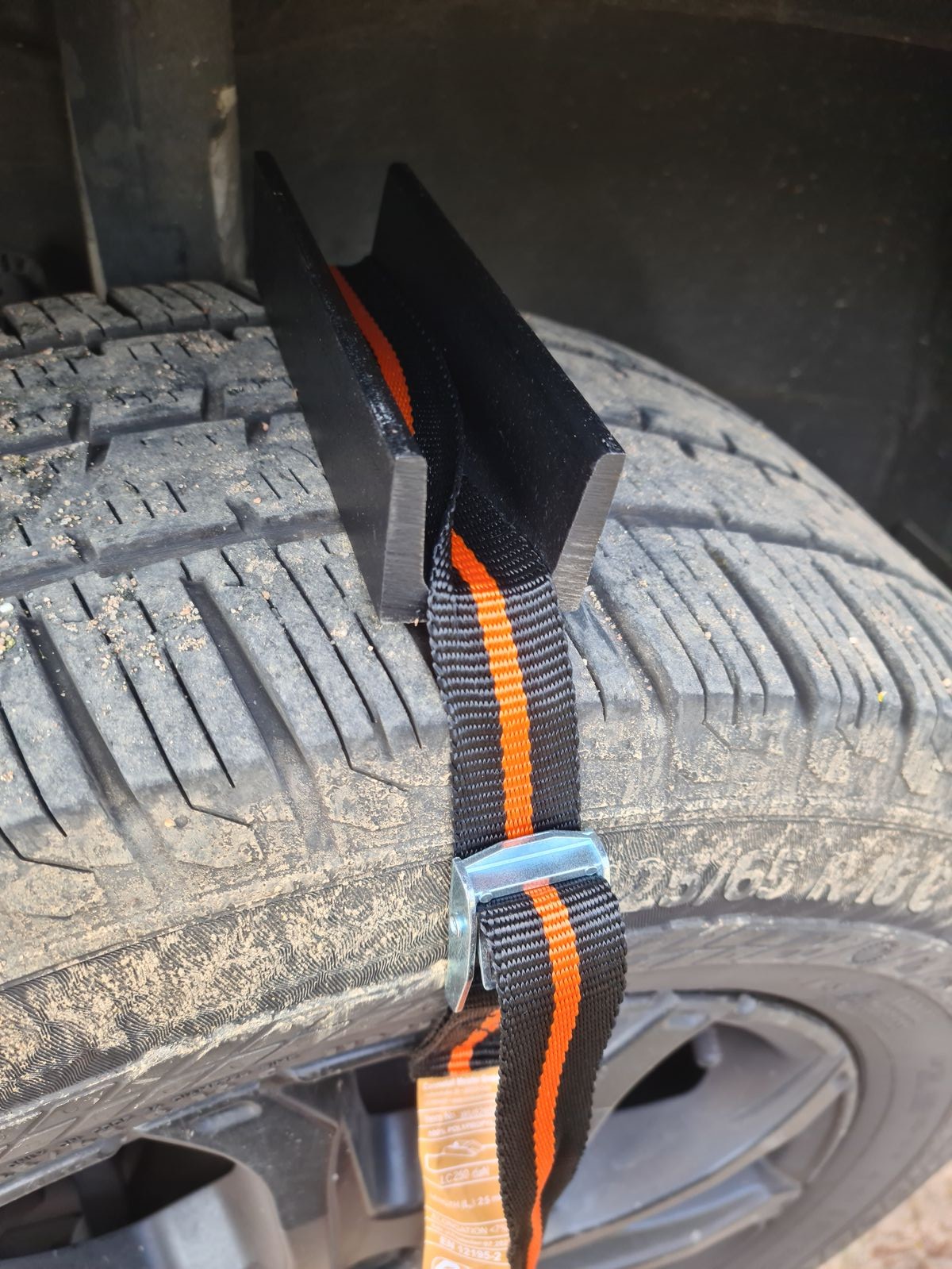

  • Moin Lothar,
    Deine Traktionshilfe sieht nach dem Tip von "Camp Your Life" aus:
    MIT dieser LÖSUNG kommst du mit DEINEM Wohnmobil/PKW fast ĂŒberall raus! Auch OHNE Allrad!
    Ich zeige dir wie du dir Anfahrtshilfen fĂŒr dein Wohnmobil oder Zugfahrzeug einfach selbst bauen kannst!Metall U Profil: https://amzn.to/3JA5grsSpanngurte ge...
    www.youtube.com
    Sind Deine Riegel aus Kunststoff oder ist das schwarz-lackierter U-Stahl?
    Freundliche GrĂŒĂŸe aus dem Bergischen Land
    Hobby Optima Ontour Edition V65GE 2020 Citroen Jumper 140 PS; 2x150Ah Supervolt-LiFePO4 ; BĂŒttner-Batteriecomputer m. 200A-Shunt; BĂŒttner-50A-Ladebooster; BĂŒttner-1500W-Wechselrichter; 2x125 Wp-Solar & MMPT; DuoControl CS; Dometic CAM200 NAV; 8"-ZLF Goldschmitt HA; ZENEC Z-E3766
    das sieht auf den ersten Blick ja gar nicht schlecht aus.
    Aber ich hÀtte da schon meine Bedenken.
    1.) Ohne Alufelgen wĂŒrde das beim Heavy Chassis mit der 16“ Bereifung nicht gehen, bzw die Kunststoff-Radkappen wĂ€ren danach wahrscheinlich hinĂŒber.
    2.) Falls die sich verdrehen, wĂ€re mir die beiden Kanten zu „scharf/spitz“. Da besteht eine große Gefahr sich die Profilblöcke abzureißen oder die darunter liegende Karkasse zu beschĂ€digen.

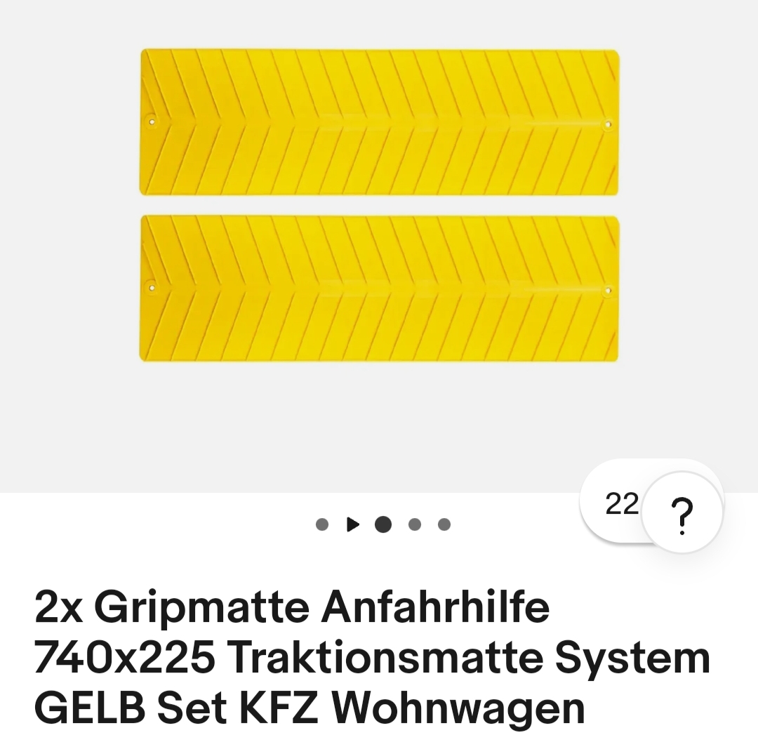

    Wir nutzen die gelben Plastikmatten von F.B.
    Die haben uns bis auf das eine Mal gestern Morgen, seit mehr als 25 Jahren immer ausreichend geholfen.

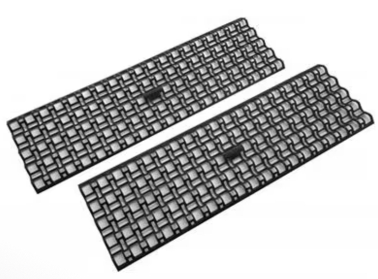

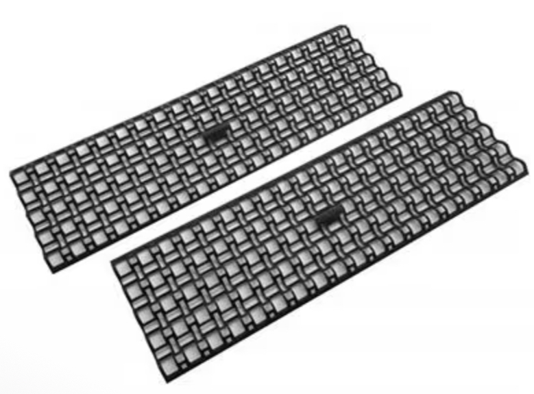

  • Ich hab mir jetzt mal die verschiedenen Systeme angesehen. Dabei schienen mir die Milenco Gripmatten am praktikabelsten zu sein. Die sind ĂŒber 1m lang und 33cm breit, man kann sie sogar aneinander klemmen, sind leicht und nicht sperrig. Wahrscheinlich auch leicht zu reinigen, und sie sind fĂŒr 3,5t (pro StĂŒck!) zugelassen (unser Toskana hat ja 4t).
    Kosten knapp 36€ inklusive Versand
    Kein SchnÀppchen, aber gut investiert, oder was meint Ihr?
  • Hallo Frank,
    wenn das ein offenes Gitter ist, halte ich da nix von. Dann drĂŒckt sich der Schlamm und das Wasser ja durch und Du hast das sofort zwischen Reifen und Gitterprofil.
    Wir nutzen die gleiche gelben Matten wie Dirk und die sind nach vielen anderen Versuchen aus meiner Erfahrung immer noch die beste Wahl.
    Wie gesagt, auf einer feuchten Wiese immer gleich drauf fahren und darauf dann stehenbleiben. Das erspart bei der Abfahrt die Arbeit wenn der Reifen beim ersten Versuch schon durchdreht.
    die 'Gelben' haben mir auch schon geholfen.
    Aber hab auch schon erlebt, dass die bei weichem Boden einfach unter den RĂ€dern gegen die Fahrtrichtung 'durchgeschoben' wurden.

  • jep, die sind bei Camp for live abgeguckt 8) Und sind aus Stahl.
    Der Einwand "nur bei Alufelgen" , bzw nur bei ausreichendem Platz, trifft natĂŒrlich zu. Meine haben zudem eine reduzierte Einpresstiefe.(somit auch eine Spurverbreiterung) Abstand zu Bremsscheibe und Sattel reichen hier gut aus.
    Ach ja, die gelben hab ich auch an Bord. Und mir sind die auch schon wiederholt unterm Rad weggeschossen da die Profilierung ja doch eher mager ausfÀllt.
    Hilfreich ist in jedem Fall mit GefĂŒhl vorzugehen.

  • Wie sehen die „Gelben“ denn auf der Unterseite aus? Ist die glatt, oder auch profiliert? Ich glaube auch, dass die auf dem Rasen wegrutschen werden/ können. Von daher sind Eure Erfahrungen gefragt!
    Hallo Frank,
    die sind auf beiden Seiten gleich geriffelt.
