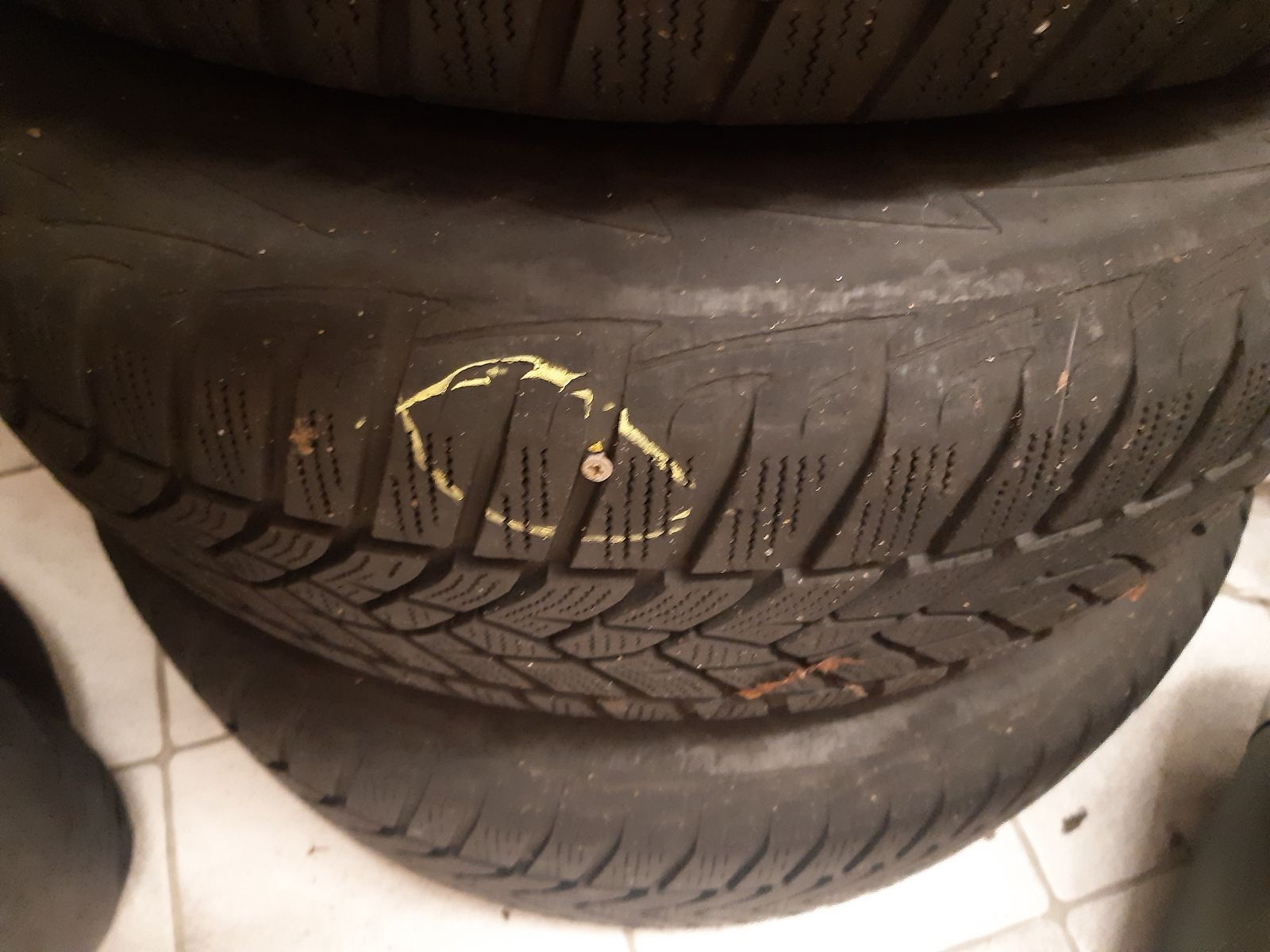

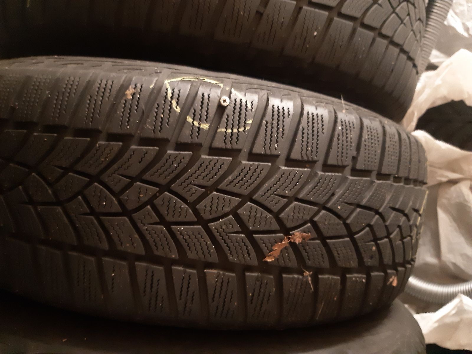

    meine Frau hat sich eine Schraube in einen PKW-Reifen gefahren. Dieser verliert nun kontinuierlich etwas Luft. Bei unserer PKW-Werkstatt hat sich meine Frau nach einer Reparaturmöglichkeit erkundigt. Die Werkstatt lehnt eine Reparatur mit einen Reifenreparaturset ab. Begründung: Die Schadstelle läge zu nah an der Reifenflanke. Die Werstatt möchte gerne 4 neue Reifen verkaufen. Auf den Fotos seht Ihr die Schraube. Meiner Meinung liegt der schaden noch eindeutig innerhalb der Lauffläche. Das Schäder an Reifenflanken nicht reparabel sind ist klar.
    In unserem Wohnmobil reist seit einiger Zeit ein Reifenreparaturset mit Reibahle, Vulkanisierflüssigkei und zahlreichen, Gummistopfen mit. Ich überlege, ob ich den Reifen selber reparieren soll und bitte um eure Meinung.
    Ist dieser Schaden mit einem Reparatur-Kit reparabel oder sind die Sicherheitsbedenken der Werkstatt gerechtfertigt?

  • Hallo Zusammen, (hier nur meine persönliche Sicht der Dinge !)
    das mit dem Reifenreparaturset mache ich seit über 20 Jahren, es ist in jedem Fall besser aus wenn man mit einer Schraube weiterfährt und Luft verliert bzw. den Reifen weiter beschädigt und bei so einem kleinen Schaden ( wie auf dem Bild zu sehen) durchaus eine gute Möglichkeit den Schaden selber zu reparieren .
    Übrigens : eine "Fachwerkstatt" setzt innen nur einen Flicken( sieht aus wie ein Fahrradflicken) drauf , das Loch selber wird nie verschlossen , ob und wie sich später eindringendes Wasser unter dem Flicken auswirkt weiß auch keiner , da ist mir ein verschließen des Loches mit einem Stück ein-vulkanisiertem faserverstärktem Gummi deutlich lieber - aber jedem wie er mag !
    Aber man muss einiges beachten !
    NUR in der Lauffläche darf repariert werden , NIEMALS an einer Reifenflanke !!
    man sollte es nur bei einfachen KLEINEN "Duchstoßungen" benutzen - wie Schraube, Nagel etc. bis ca. 3 mm
    Schnitte , egal welcher Art sind ein Tabu - da gehört der Reifen auf den Müll , weil man nie weiß ob die Struktur im Reifen Schaden genommen hat.
    Nicht bei Hochgeschwindigkeitsreifen nutzen.
    Den Reifen markieren damit man die Stelle wiederfindet und ggf. regelmäßig kontrollieren (z.B. Spucketest) - so kommt man gut durch den Urlaub und kann ja bei Gelegenheit immer noch in einer Werkstatt vorstellig werden .

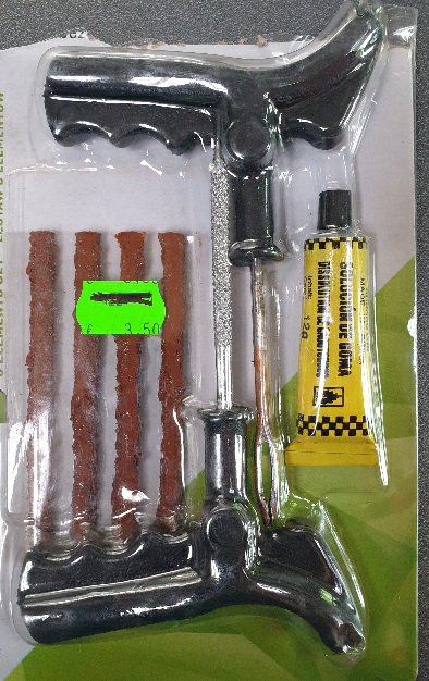

    Aber es gibt ja die oben beschriebenen, sehr günstigen Flickset (unter 10€) bei dem man das ähnlich macht, den Reifen aber nicht demontieren muss.
    Also ohnehin eine Reparatur welche man sehr einfach selbst machen kann.
    Beschreibung für diejenigen die es nicht kennen:
    Die Schraube wird rausgedreht und mit einer Art Rundfeile das Loch von außen etwas aufgeraut. Mit einem weiteren runden Werkzeug, welches einer Häkelnadel ähnelt dann ein Stück Reifengummi reingeschoben, welches vorher mit Vulkanierflüssigkeit bestrichen wird. Die Nadel zieht man dann einfach wieder raus und der Flicken verbindet sich durch die Flüssigkeit mit dem Reifengummi.
    Nach 10 min ist das dann bombenfest und absolut dicht.
    Den überstehenden Rest schneidet man einfach mit nem Teppichmesser ab.
    Natürlich auch nur für die Lauffläche zugelassen. Reifen, welche an der Flanke beschädigt sind, dürfen nicht repariert werden.

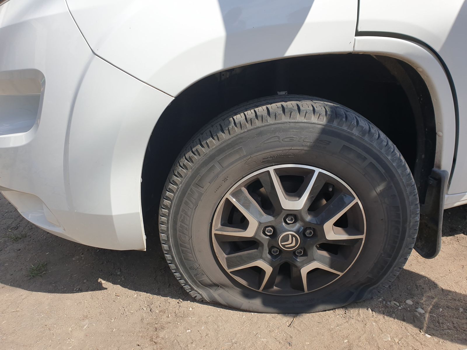

  • Unseren Vorderreifen hat es letztes Jahr auf einer lettischen Schotterstraße auch mit einer amtlichen Schraube im Profil erwischt.
    Zum Glück hat das RDKS den langsamen Druckabfall irgendwann gemeldet und wir haben es zumindest bis zur nächsten Tankstelle (25 km) geschafft.
    Dank des dort für 3,50 € zu erwerbenden Flicksets und der freundlichen Hilfe eines einheimischen Bootsbauers war der Reifen nach einer halben Stunde wieder fit und hat uns ohne Probleme durch den Urlaub und bis nach Hause gebracht. Ich habe dann aber nach der Rückkehr an der Vorderachse zeitnah neue Reifen aufziehen lassen.
    Seitdem fährt das Flickset immer mit.

    Der Mechaniker hat voll richtig gehandelt die Schraube ist zu nah schon an der Reifenflanke.Die Reifen Kaskade könnte auch einen Schaden habe.Wäre mir gefährlich. Bei einem Reifen platzer ist mehr kaputt als ein neuer Reifen kostet

    nein , die Schraube die in dem Bild ist noch absolut in der Lauffläche(Profil) und somit nicht in der seitlichen"Karkasse" - eine Duchstoßung des Gummis mit einer Schraube stellt kein Problem dar , weil die Fasern dabei zur Seite gedrückt werden und nicht durchtrennt ! Bei einem Schnitt muss man immer davon ausgehen das Fasern durchtrennt wurden - daher ist der Reifen dann irrreperabel Beschädigt !
