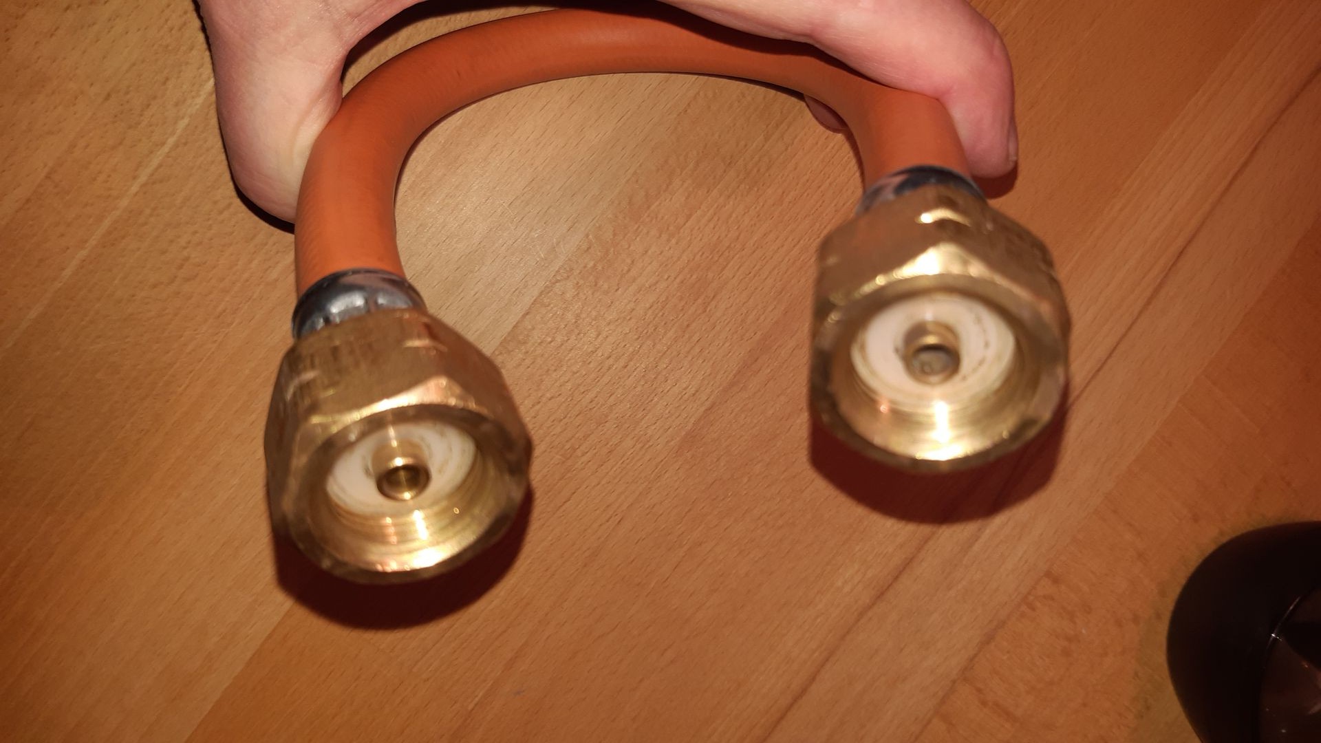

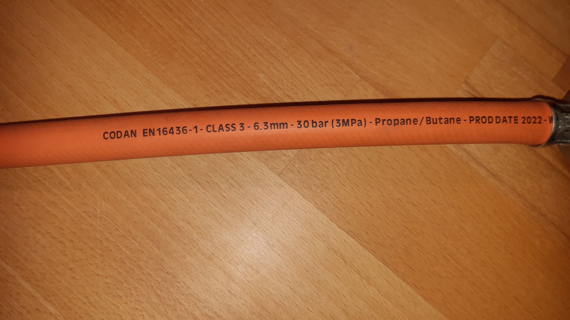

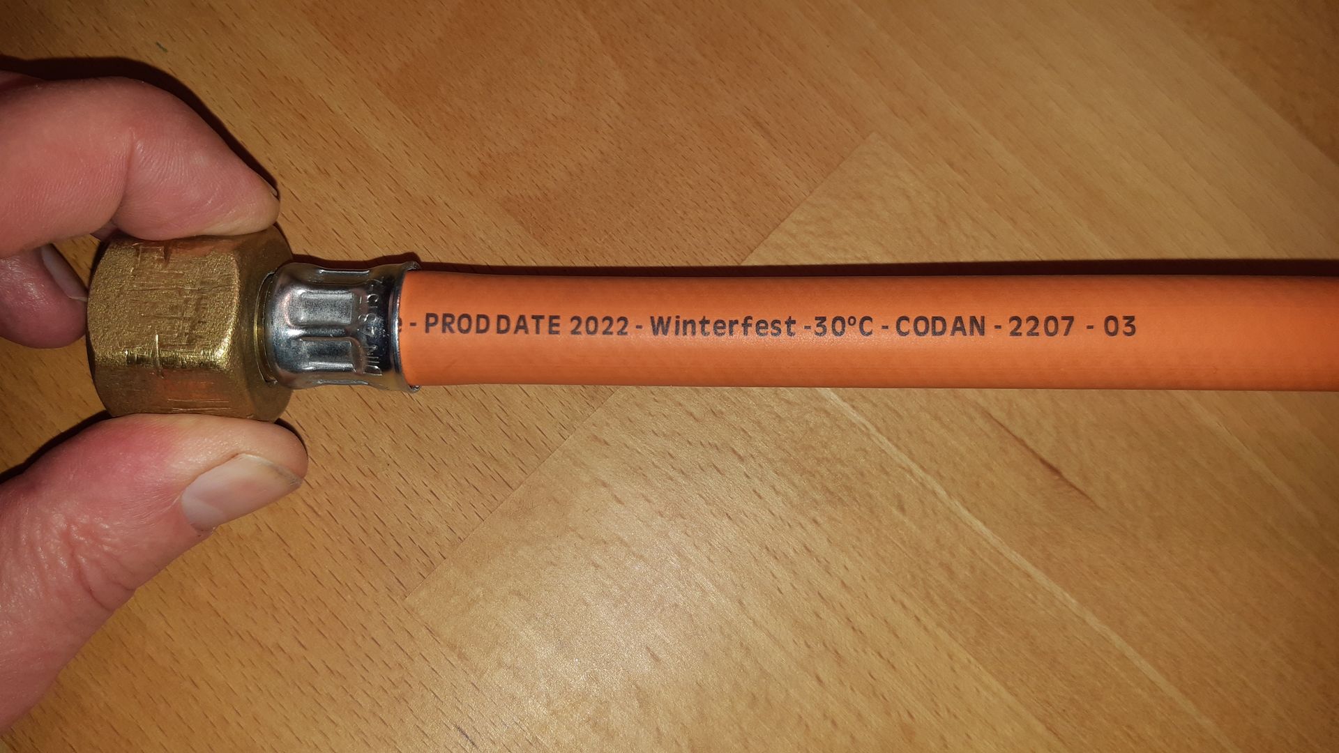

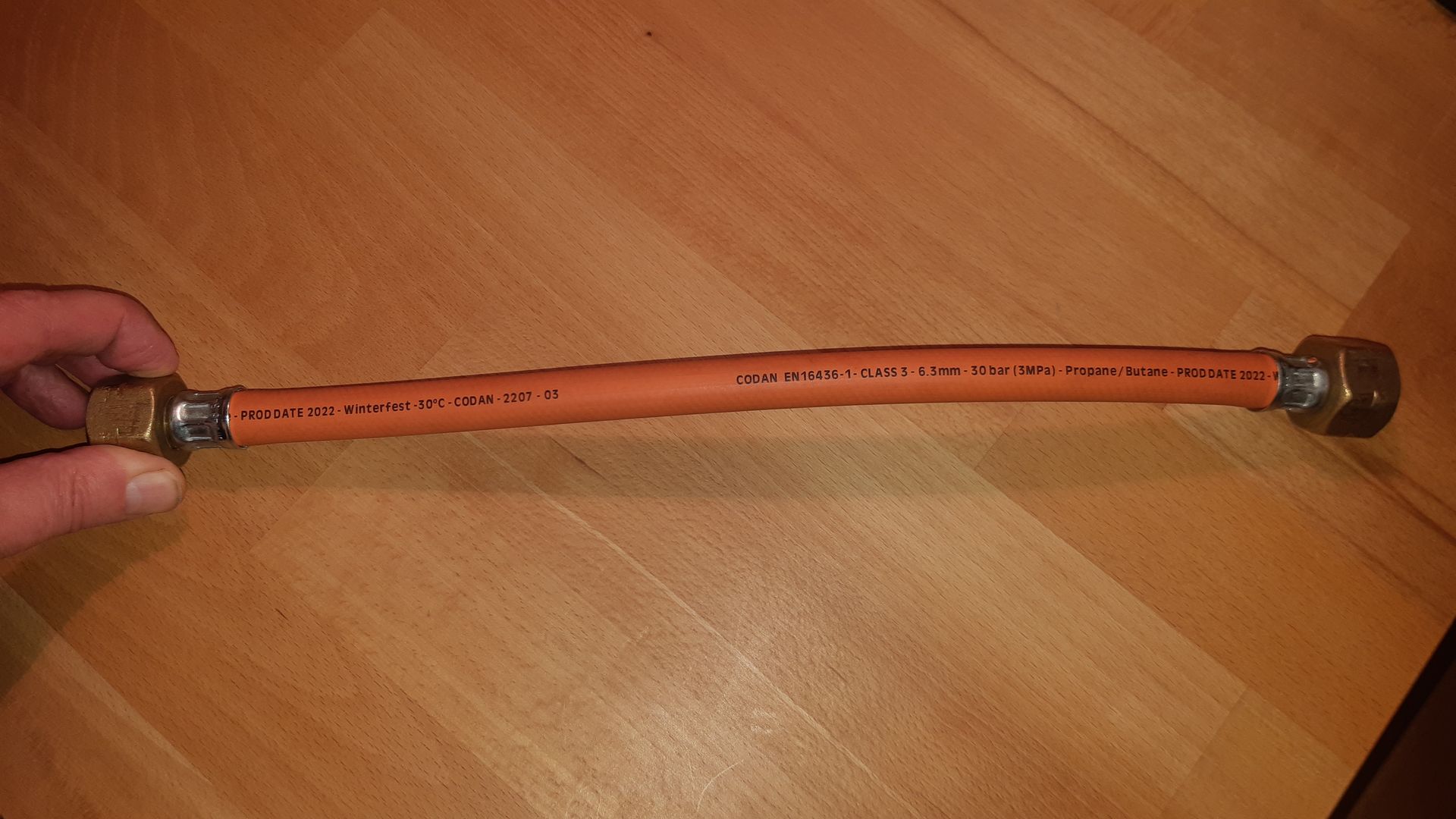

    ich habe mir einen Hochdruck-Umfüllschlauch besorgt. Dieser hat an beiden Enden die Messing-Verschraubung die auf das Flaschengewinde gehen. Wenn ich eine teilentleerte Alu-Gas-Flaschen auffüllen will, dann verbinde mit dem Schlauch eine gefüllte zweite Flaschen und hänge die Volle über Kopf darüber und lasse das Flüssiggas per Schwerkraft nach unten in die Alu-Gas-Flasche laufen.Das dauert eine ganze Zeit, weil ja als durch eine Leitung muss und kein zweite Leitung als Pendelleitung für den Luftaustausch zur Verfügung steht. Zwischendurch immer den Füllstand der Alu-Gas-Flasche per Kofferwaage kontrollieren, damit man nicht überbefüllt. Das ganze mache ich auf unserer Garten-Terasse und als Aufhängung verwende ich einen Schwerlast-Verzurrgurt mit Ratsche und der Balkon darüber hat ein ein stabiles Geländer. So fülle ich meine Flaschen. (Nur so als Anregung, wenn man weiß, worauf zu achten ist. Alles ohne Gewähr und auf eigenes Risiko!)
