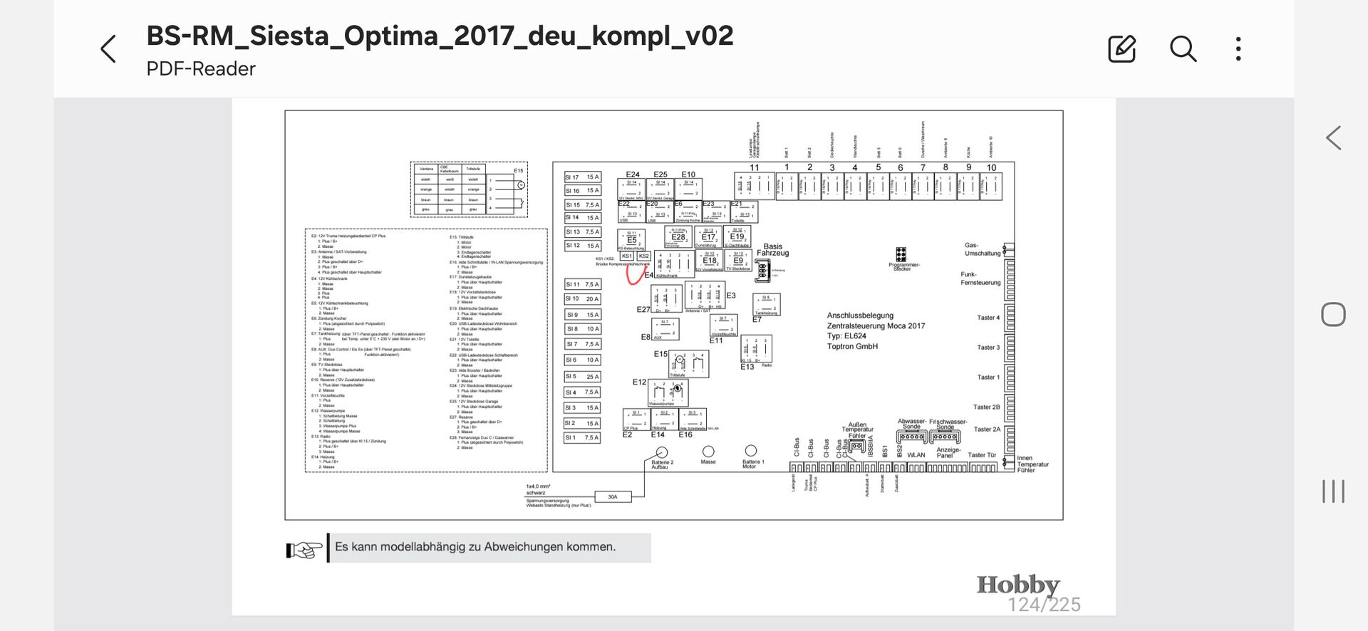

    Ich möchte in Zukunft meinen Absorber Kühlschrank gegen einen Kompressor austauschen.
    Der Umbau ist kein Problem, ich bin mir nur nicht sicher wie ich die 12V anschließen soll.
    Soll ich eine direkt Leitung vom Kühle zur Batterie legen oder das ganze über den Toptron führen.
    Habe gesehen das am Toptron Stecker für Kompressor sind.
    Für Euer Schwarm wissen wäre ich dankbar.
    Liebe Grüße joma
  • Hallo Joma, das habe ich bei meinem 2016er Optima auch gemacht. Ich habe die Stromversorgung vom Absorber beibehalten. Ist mit 20A abgesichert. Ich musste nur eine Brücke am EBL setzen damit der Kühli auch ohne laufenden Motor mit 12V Spannung versorgt wird.
    Der Absorber wird ja nur dann mit 12V versorgt wenn der Motor läuft bzw. ein D+ Signal vorhanden ist.
    Liebe Grüße aus Nordfriesland
    Hannes
  • Hallo Hannes,
    das habe ich gehofft das es so geht.
    Hast du vielleicht ein Bild wie du am EBL umgesteckt hast, wäre super.
    Und muß man den Sitz dafür abbauen.
    Liebe Grüße joma
