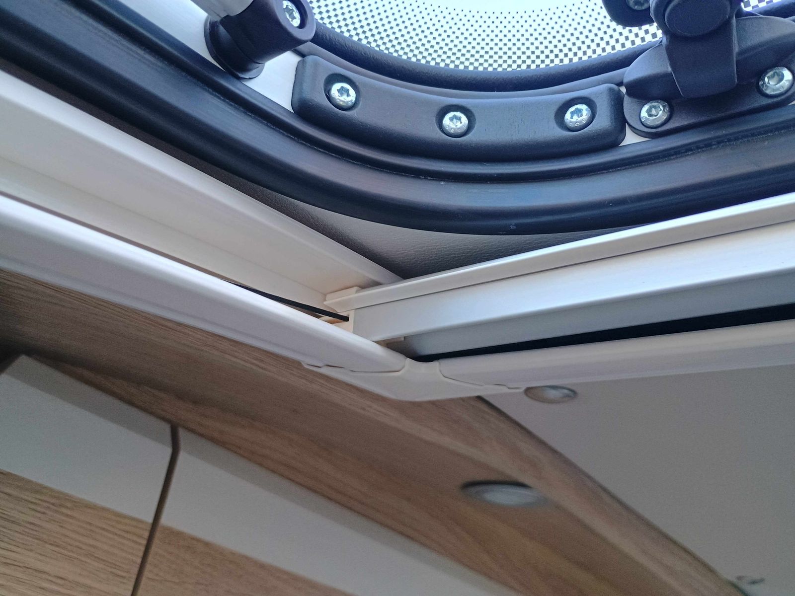

Ich wollte das eigentlich reparieren lassen, die Preisvorstellungen sämtlich angefragter Hobbyhändler, ließ mich dann doch davon Abstand nehmen (1600-1800€uro) natürlich nur Komplettausch und nicht Reparatur, wurde von allen abgelehnt. Ich habe dann in Erwägung gezogen, vielleicht ein wenig naiv, den Rollo zu „überbauen“, ist aber wegen der gebogenen Konstruktion aber auch ein wenig schwierig, ich habe bis jetzt keine gebogene „Kassette“ gefunden.

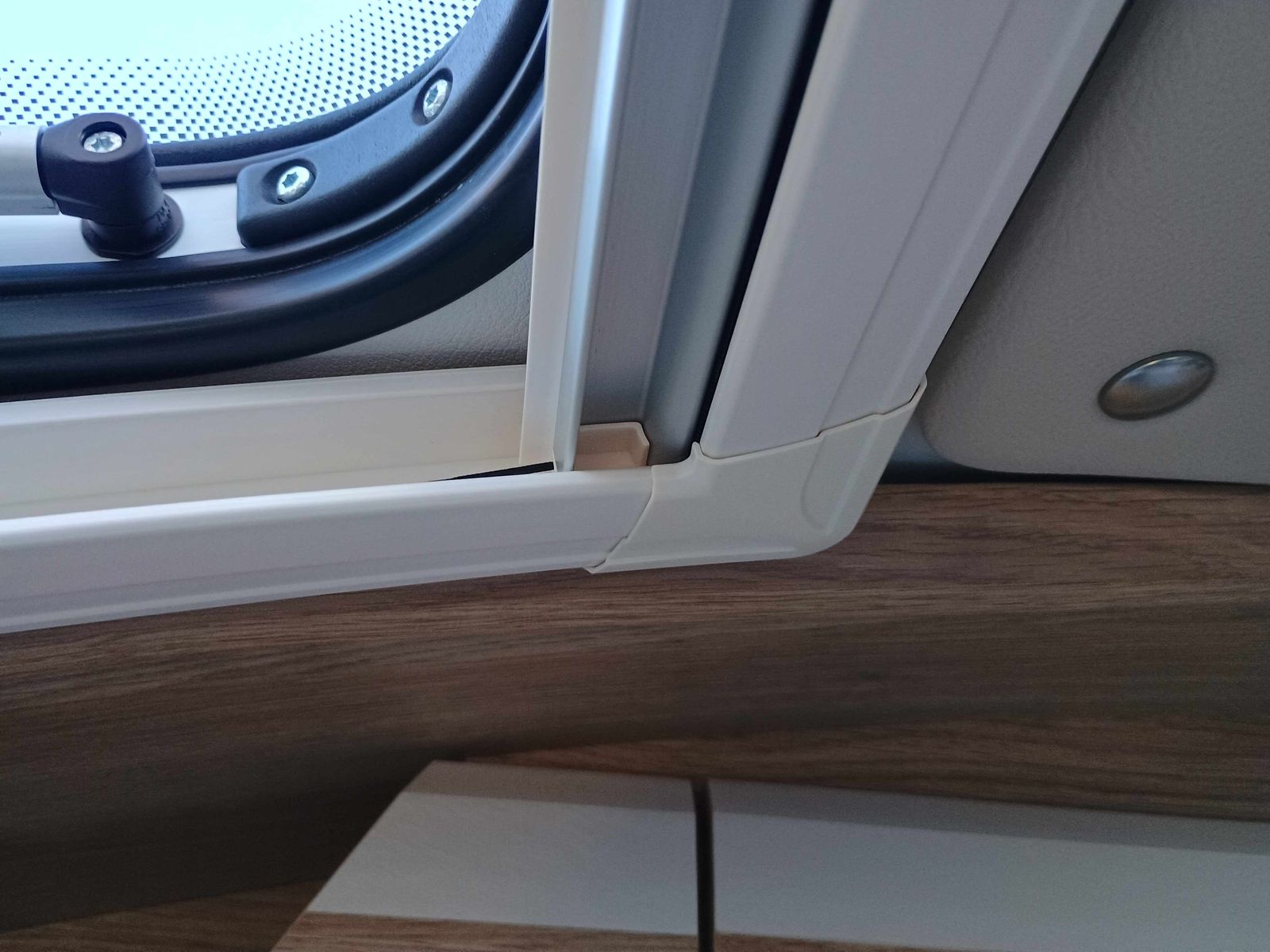

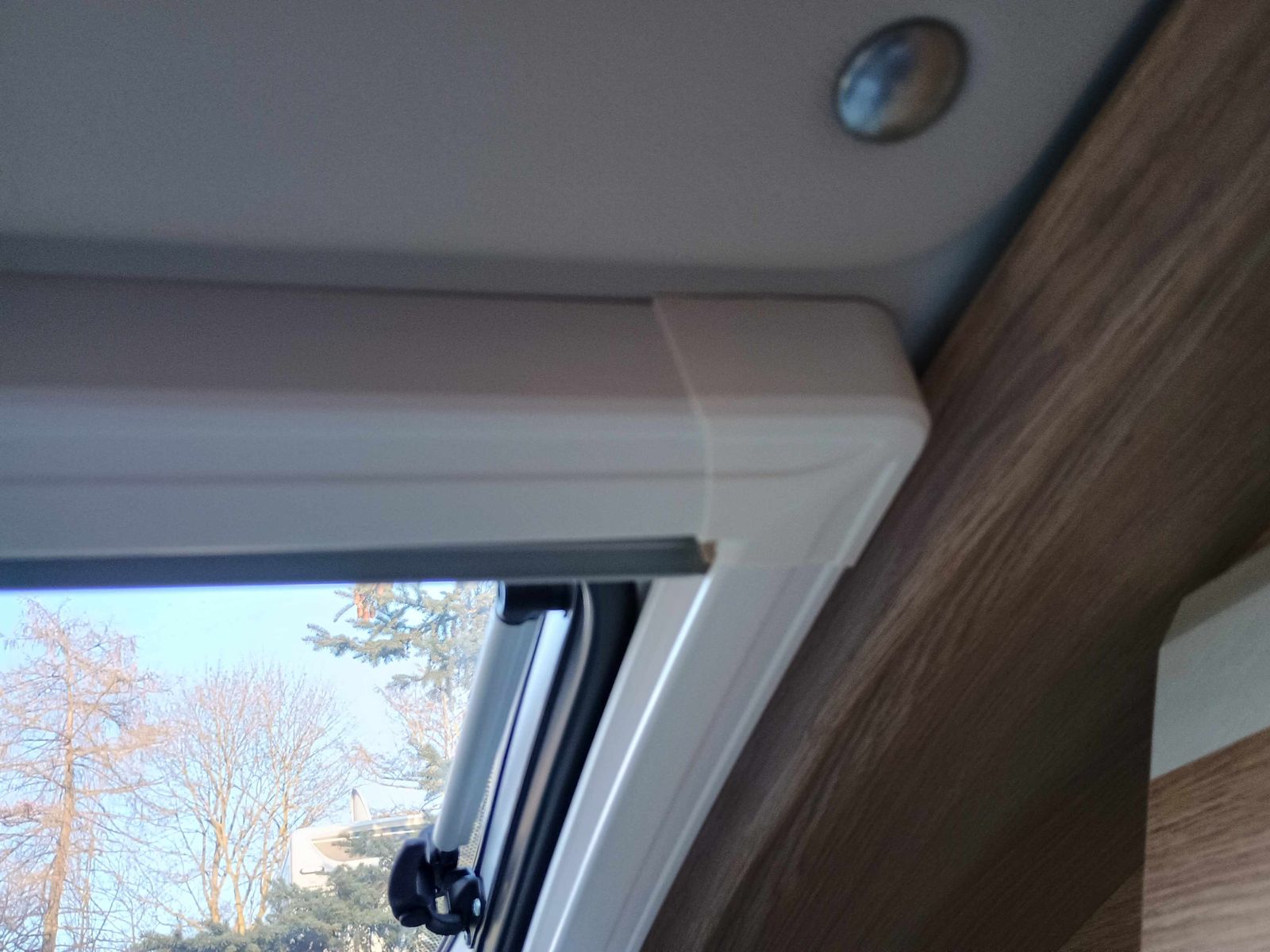

Anschliessend habe ich die Metallprofile mit Magnetklebeband versehen und so eine Zwischenlösung gefunden, funktioniert auch, so war eine Fixierung ohne Komplikationen möglich, na eher eine endgültige Lösung, falls mir nicht eine andersartige Problemlösung aufgezeigt werden kann. Ach im übrigen, ich habe dann mal spaßeshalber sämtliche Plisseeschnüre überprüft und siehe da, werkseitig wurden einige verdreht eingebaut und ich habe mich immer gewundert warum diese so schwergängig waren.
