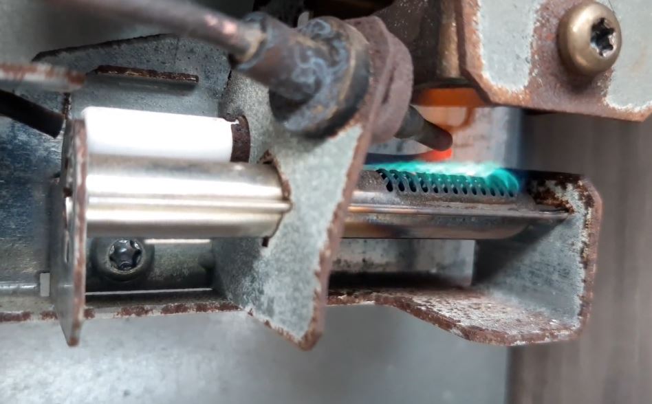

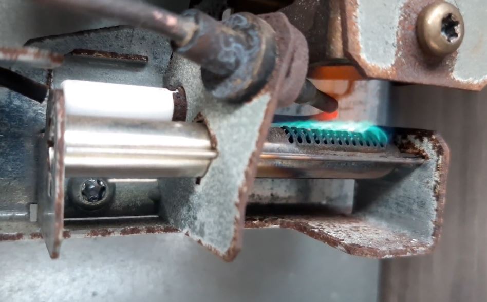

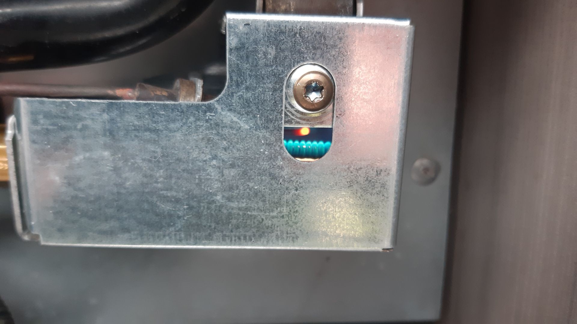

    Hattest Du denn auch das Problem, dass der Brenner grundsatzlich eine Flamme hatte und brannte (wie bei mir auf dem angefügten Bild)....
    ...aber trotzdem keine Kühlleistung zustande kam? Meine Düse ist ja offen. Ich kann durchsehen. Ob sich die Düsenöffnung nach knapp 6 Jahren Nutzung verändert hat, kann ich mit bloßen Auge nicht beurteilen,
    Ein neuer Brenner ist jedenfalls unterwegs. Bin gespannt, ob der Austausch etwas bringt.

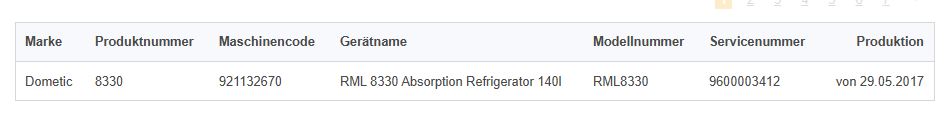

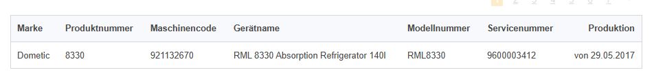

    Hallo Oliver,
    doch, der Brenner sollte passen. Auf der Webseite die Schaltfläche "mehr Spezifikationen " und danach "geeignet für" klicken und anhand der Servicenummer/Produktnummer weiter eingrenzen.
    Habe folgendes Typenschild:
    Ersatzteil passt zur Servicenummer/Produknummer:

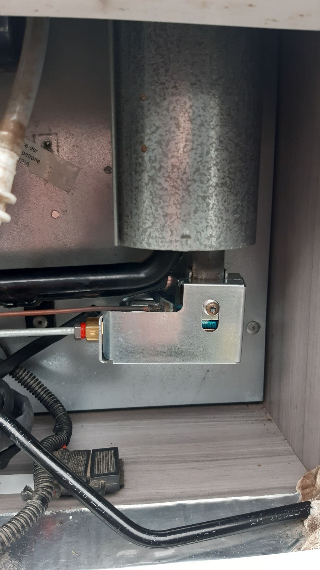

  • Hallo Forum-Gemeinde,

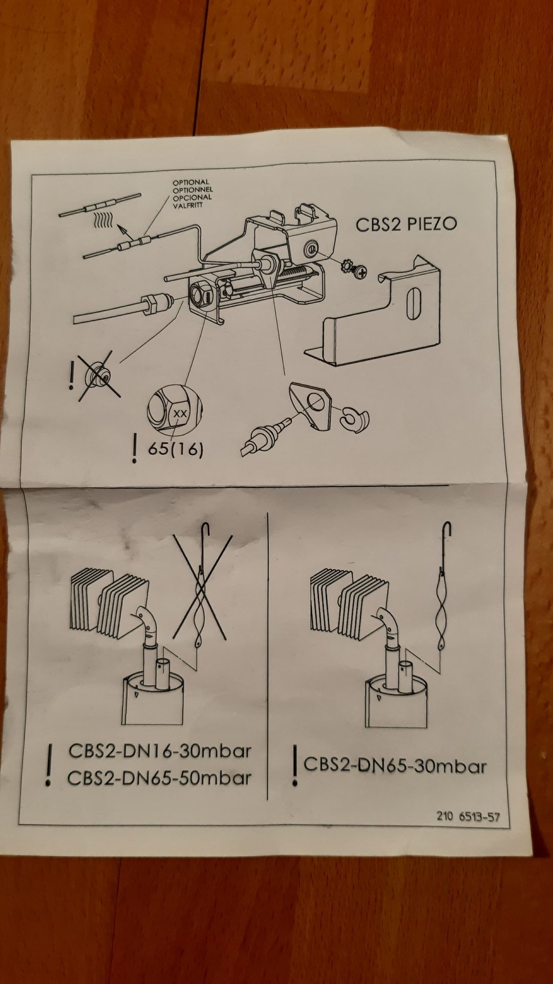

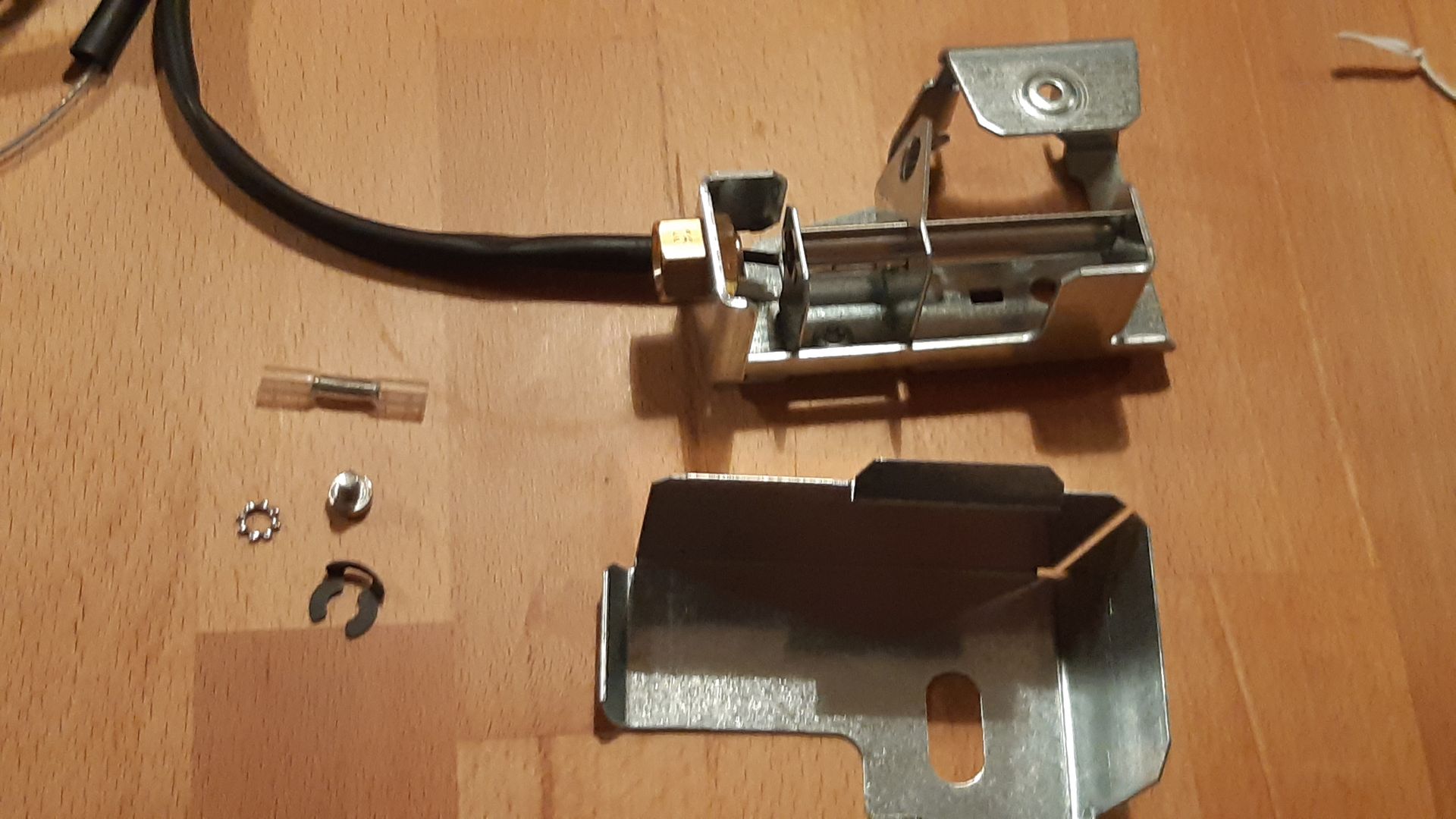

    unser Dometic RML 8330 Absorberkühlschrank arbeitet nun wieder im Gasbetrieb. Ich habe den kompletten neuen Brenner https://www.ersatzteileshop.de…Bwe27U0C3t0gaAkaqEALw_wcB eingebaut. Und der neuer Brenner rauscht hörbar deutlich lauter; einen Unterschied im Flammenbild konnte ich so recht nicht erkennen. Hauptsache es läuft wieder.
    Der Austausch ist keine große Sache:
    (Keine Aufforderung zum Selberschrauben; Bitte so nur nur Nachmachen, wenn man/frau sich handwerklich sicher ist und weiß, worauf zu achten ist; ansonsten besser in die Werkstatt.)
    Absperrhahn für Gaszufuhr Kühlschrank schließen.
    Gerät stromlos machen (Landstrom ab, Batterietrennschalter für 12V aus.
    Außen das untere Lüftungsgitter entfernen.
    Hitzeschutzblech unten am Brenner ausklinken und abheben.
    Halteschraube TX20 am Kamin abschrauben und Brenner abnehmen.
    Gasverschraubung mit Maulschlüssel M11 und M14 zum Gegenkontern lösen.
    Halteklammer vom Thermoelement der Flammenüberwachung mit einer Spitzzange (am besten eine kleine + gekröpfte) nach vorne herausziehen.
    Thermoelement vorsichtig nach links aus der Halterung herausziehen, ohne die Leitung zu knicken.
    Die Zündleitung von der der Zündkerze des alten Brenners mit einem Seitenschneider kappen und mit einer Abisolierzange wenige mm abisolieren.
    Die Zündleitung von der Zündkerze des neuen Brenners auf die benötigte Länge einkürzen und ebenfalls abisolieren.
    Zuätzlichen Schrumpfschlauch mit Innenkleberlage auf die neue Leitung fädeln.
    Die beiden Kabelenden der Zündleitung mit dem beiliegenden Stoßverbinder miteinander verbinden (Crimpzange). Festen Sitz der Crimpung kontrollieren.
    Schrumpfschlauchenden des Stoßverbinders mit Feuerzeug oder Heißluftpistole sauber einschrumpfen.
    Den zusätzlichen Schlumpfschlauch als extra-Isolierung und Abdichtung gegen Feuchtigkeit über die Verbindungsstelle legen und ebenfals einschrumpfen.
    Thermoelement in die Halterung des neuen Brenners einführen und mit der Halteklammer sichern.
    Gasleitung von Hand wieder einschrauben und mit Maulschlüssel vorsichtig anziehen (M11/M14-Schlüssel) bis Leitung wieder dicht sitzt. Verschraubung nicht mit Gewalt anknallen (kontrollieren mit Spüli-Wasser, ob sich eventuell Blasen bilden, dann ist die Verschraubung noch nicht dicht!).
    Brenner am Kamin einsetzen und die TX20-Schraube wieder festschrauben.
    Hitzschutzblech wieder einklinken.
    Und dann testen, ob das Gerät wieder runterkühlt....
    Bei uns hat das Wärmetauscherblech im Kühlfach sofort Reif angesetzt. Nach 2 Stunden war der Kühlschrank von 20°C auf 0°C runtergekühlt und ich konnte den Thermostat auf die Hälfte ("6:00 Uhr"-Stellung) zurückdrehen. Danach 3 Tage Testbetrieb ohne Aussetzer. Operation gelungen - Bier kalt!
    Die Reparatur hat jetzt 85 EUR für den neuen Brenner gekostet. Einen neuen Gasfilter habe ich nicht eingesetzt, dafür hätte der Absorber aus der Möbelnische ausgebaut werden müssen. Das Düsenplättchen KZ16 ist für diesen Brenner nicht erforderlich; die Brennerdüse ist in dem Messingelement bereits enthalten.
    Zeitaufwand für den Einbau (ohne Erfahrung und mit reichlich Reserve zum Nachdenken und Überlegen) keine Stunde. Für einen Womo-Techniker, der das bereits etliche Male gemacht hat: 10-15 min.
