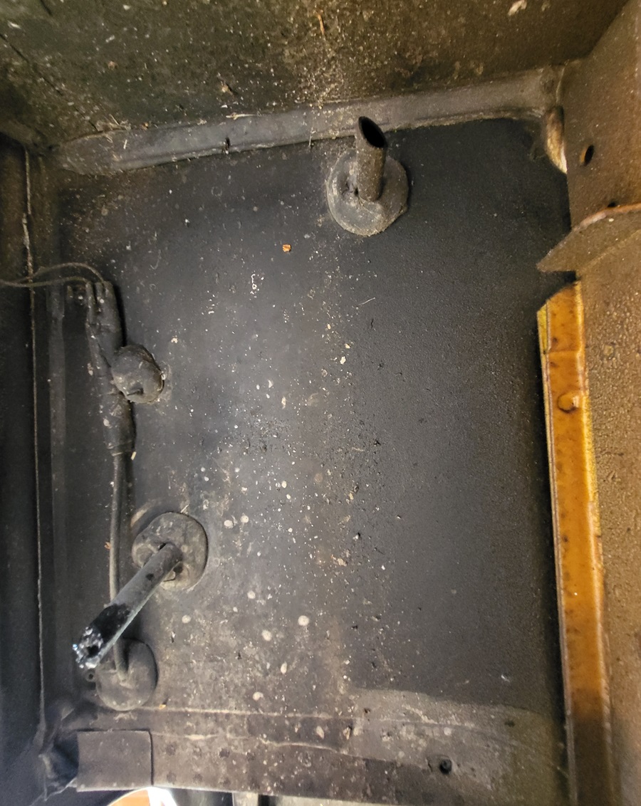

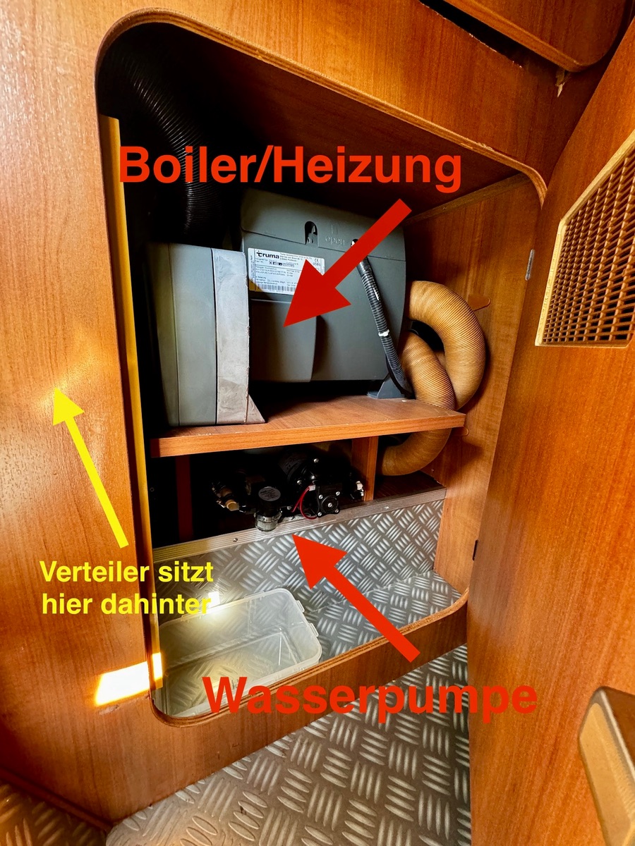

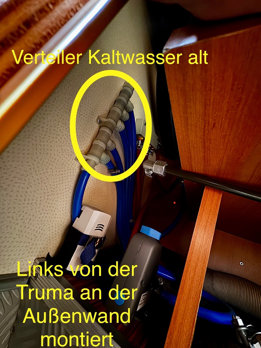

    Ja, Danke, das müsste es sein. Der Frostwächter samt Ablauf sind ok. Es tropft aus dem anderen Ablauf auf der linken vorderen Seite der Truma. Das müsste dieses Überdruck-Sicherheitsventil sein.
    Nur habe ich jetzt zwei Probleme: So schnell wie ich es bräuchte, bekomme ich das Ersatzteil nicht, aber noch schlimmer - ich komme da nicht dran. Da muss ich erstmal schauen, was da vom Möbelbau alles zerlegt werden muss, falls das überhaupt zerstörungsfrei geht. Die Truma ausbauen, um sie aus dem Schacht zu ziehen, traue ich mir nicht zu.
  • Ich habe es mir nochmal näher angesehen. Zum Glück tropft es inzwischen deutlich langsamer, wahrscheinlich weil schon 10 Liter weggetropft sind. Bis auf weiteres werde ich den Wassertank daher nur bis max 80% auffüllen, dann scheint der Druck auf dieses Ventil nicht so groß zu sein.
    Was mir in dem Zusammenhang aufgefallen ist: wenn man den Frostwächter öffnet läuft nicht nur der Boiler leer, sondern auch der Wassertank. Offensichtlich liegt der Boiler tiefer und saugt sich das über die Tauchpumpe ab. Daher könnte ich mir vorstellen, dass es jetzt mit etwas geringerem Wasserspiegel nicht mehr so schnell tropft.
    Um an dieses Überdruckventil zu kommen, müsste der Boden über der Truma (also dieses Staufach unterm Bett) rausgenommen werden. Von der Garagenseite sind Schrauben nach hinten zugänglich. Von innen gibt es Schrauben im Bereich der Stufen, aber die dritte Seite liegt verdeckt hinter dem Schieberollo im Schrank im Fußbereich des Bettes. Und da wird es schwierig bis unmöglich, dranzukommen. Die vierte Seite Richtung Außenwand scheint gar nicht verschraubt zu sein.
    Eine andere Möglichkeit wäre, den Abgasschlauch von außen zu demontieren. Dann hätte man ein Loch von etwa 10 cm wo man durchgreifen könnte. Aber ob das reicht, um das Ventil zu tauschen, möchte ich bezweifeln. Da wird man keine Schlauchschelle befestigen können.
    Bin jetzt etwas ratlos und frage mich, warum man sowas nicht servicefreundlicher montieren kann.

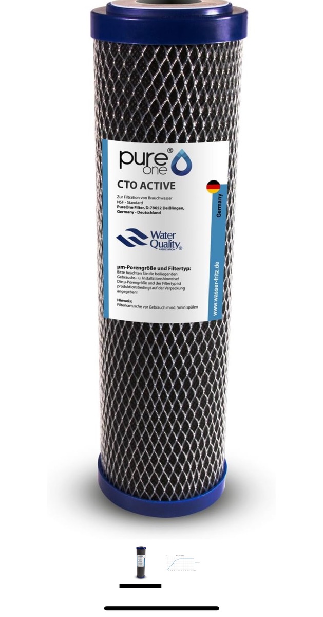

  • Hallo Peter.
    Nach meiner Erinnerung handelt es sich um ein zweistufiges Filtersystem, das aus einem Aktivkohlefilter und einem Keramikfilter besteht.
    Durch den Einsatz des Aktivkohlefilters werden Verunreinigungen wie Chlor, Pestizide und organische Stoffe entfernt, während der Keramikfilter Partikel wie Sand und Schmutz zurückhält.
    Hobby VAN T 500 GFSC Bj. 2008

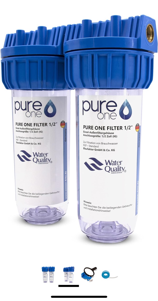

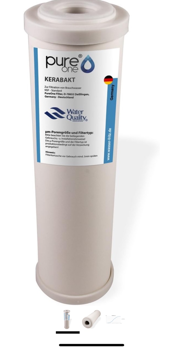

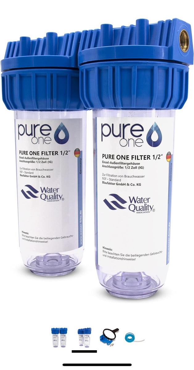

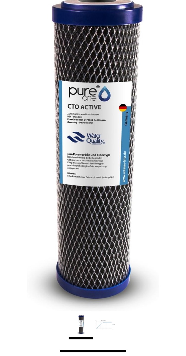

  • Hallo Peter,
    Erich liegt fast richtig.
    Es handelt sich um ein PureOne Doppelfilter für 10“ Kartuschenfilter. Der Kokos-/Aktivkohlefilter hat eine Filterfeinheit von 0,001mm und filtert bereits die meisten Partikel raus. Der nachfolgende Keramikfilter hat 0,0003mm und macht den Rest. Diese Feinheit ist kleiner als Viren oder Bakterien und hält meine Anlage komplett sauber.
    Letztendlich ist mir fast egal was in den Tank kommt. Normalerweise Leitungswasser, aber ich habe schon aus Bächen gezapft.
    Filter werden immer am Jahresanfang getauscht (knapp 30€) und ich bin immer wieder überrascht, was sich da alles ansammelt.
    Das komplette Set kostet ca.70€ inkl. den notwendigen Anschlüssen. Eine Halterung ist bereits dabei.
    3 Mal editiert, zuletzt von FRODO ()
  • Ist das dann die 3/4 Zoll Variante?
    Ja, das ist die 3/4 Zoll Version. Das passen dann die Schlauchstutzen drauf.
  • Hallo Peter,
    schon relativ bald, nachdem wir unser Womo hatten, ist mir auch aufgefallen, daß der Boiler beim Ablassen via Frostschutzventil den kompletten Frischwassertank leerzieht (was 'gefühlt' anfangs nicht der Fall war). Auf Anfrage beim Händler wurde mir gesagt, das sei korrekt so :rolleyes: Na ja, der Händler hat mir auch schon anderen unlogischen Kram erzählt....
    Deshalb habe ich nach dem Belüftungsventil gesucht und es von der Heckgarage aus hinter der Truma fahrerseitig gefunden (mit einer Endoskopkamera). Das Teil kaufen wäre nicht das Problem, ich habe aber keinen einfachen Weg gefunden, da ranzukommen. Deshalb haben wir es vorerst auf sich beruhen lassen. Eine dauerhafte Leckage haben wir allerdings nicht.

    Ja, die Einbauposition dieses Belüftungs- bzw. Sicherheitsventils ist wirklich sehr unglücklich. Eigentlich sollte den Entwicklern doch klar sein, dass man da irgendwann mal ran muss. Da hätte man wenigstens den Deckel über dem Truma-Fach so verschrauben können, dass man überall an die Schrauben kommt.
    Da ich inzwischen weiß, wie das Ventil aussieht, konnte ich es mit der Hand tatsächlich erfühlen. Aber Aus- und Einbau sind praktisch nicht möglich ohne den halben Möbelbau zu zerlegen.

  • Moin, Olaf,
    mich würde sehr interessieren, wo Du dieses Filtersystem eingebaut hast? Vermutlich zwischen Trinkwassereinfüllung und Membranpumpe? Oder nach der Pumpe? Aufrechte Position mit den Filterkartuschen nach unten? Oder egal?
    Lieben Dank für eine Rückmeldung.
    Steuermann
    Bin zwar nicht Olaf, weiß es aber ;). Filter nach der Pumpe und Filter nach unten.
    Noch besser wenn die Schläuche so lang gewählt werden, dass der Patronenwechsel außerhalb von Fahrzeug gelingt. Da ist die Sauerei nicht im Womo.
    Liebe Grüße aus Spanien
    Exakt so wie Ulf beschrieben hat.
    Die Schläuche so verlängert, dass ich das ganze Paket rausheben und die Patronen neben dem Fahrzeug wechseln kann.
