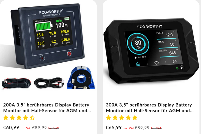

  • Hallo Peter,
    guck dir die beiden mal an. Die funktionieren Kontaktlos mit Hallsensor und
    sind daher sehr einfach zu installieren und das auch noch relativ günstig.
    LG Kurt
  • Hallo Werner,
    bei dem Victron auf jeden Fall zwischen Minus Pol der Batterie und Masse/Minus der Verbraucher. Da darf kein Kabel vor dem Shunt abgehen.
    Bei den Hall Sensoren führst Du das Kabel durch den „Sensor“. Nach meiner Logik aber auch auf der Minusseite… oder nicht Kurt?
