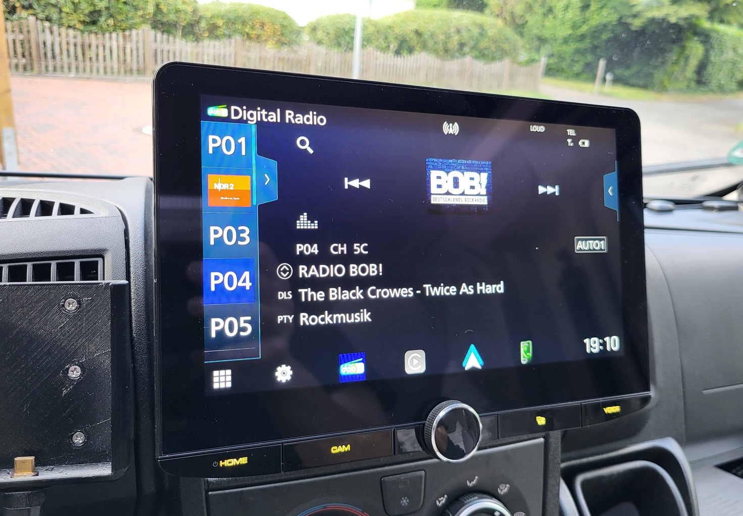

    nach jahrelanger Entscheidungsfindungsphase habe ich mich jetzt für einen namhaften (also überteuerten) Moniceiver entschieden, nämlich den Kenwood DMX9724XDS. Entscheidend war der gute 10 Zoll Bildschirm und wireless Android Auto.
    Der Kenwood ist ein 1-DIN Gerät, was mir richtig gut gefällt, da man einfach mehr Platz hat. Die Winkelbleche vom Blaupunkt passen gut, der Blendrahmen im Grunde auch, ich muss mir nur eine Art Leerfach (oder eine Blende) für den offenen Bereich drucken.

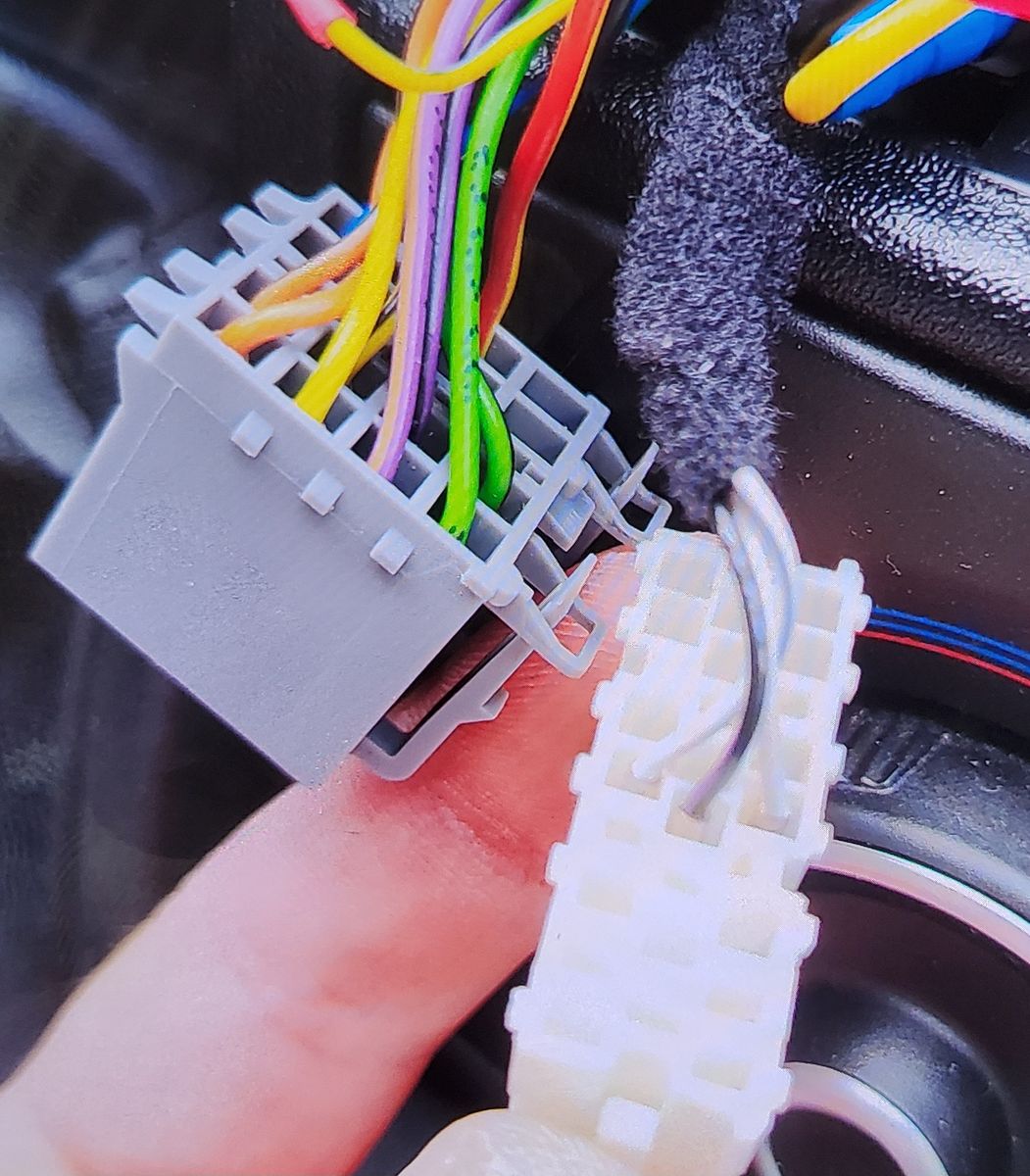

    Der Kabelverhau im Schacht ist schon echt nicht so einfach zu überblicken. Im Grunde habe ich das meiste zugeordnet, aber eine Sache überblicke ich gerade noch nicht: da ist so ein weißer Stecker, der über dem ISO-Stecker platziert ist. Der Kenwood hat so einen Anschluss nicht. Der Stecker ist mit 3 Adern belegt, die unbelabelt sind und in einem Kabelbaum verschwinden, bzw. eingebunden sind. In der Anleitung des Blaupunkt sind dort diverse Kabel angegeben, die ich aber eigentlich woanders gefunden habe, Camera, Reverse, Parking z.B. Nur was sind das für 3 Adern auf dem Stecker? Weiß da evt. jemand Bescheid?

    es ist vollbracht, der neue Kenwood DMX9724XDS ist drin und funktioniert. Alle Kabel vom Blaupunkt passten 1:1 (erforderliche Adapterkabel im Lieferumfang), es mussten nur die Pins Zündungsplus und Dauerplus getauscht werden.
    Für die Lenkradfernbedienung hätte es jedoch einen zuätzlichen Adapter gebraucht, der nicht dabei war, aber die Fernbedienung habe ich ja nicht. Ansonsten war der Austausch fast ein Kinderpiel. Auch die Montagebleche und der Blendrahmen vom Blaupunkt passten super. Also falls jemand meinem Beispiel folgt: die angebotenen Montagekits könnt ihr euch sparen, es sei denn, ihr habt eine Lenkradfernbedienung.
    So, nun zum wichtigsten - was taugt das Gerät?
    Erstes Einschalten, Initial-Setup in 2 Minuten fertig, auf DAB geschaltet und das Gerät hat sage und schreibe 90 DAB-Sender gefunden - ungefähr doppelt soviel wie das Blaupunkt.
    Klang initial schon mal hörbar besser, als beim Blaupunkt, nach ein paar Anpassungen im Soundmenü aber dann wirklich mega gut.
    Ich hatte ja vor Jahren die Werkslautsprecher in den Türen gegen was besseres ausgetauscht und war damals etwas enttäuscht, weil sie kaum besser klangen. Jetzt erst entfalten sie ihr Potential. Hatte ich gehofft und auch erwartet, aber nicht in dieser Deutlichkeit. Subwoofer habe ich nicht, nachdem was ich eben gehört habe, brauche ich den auch nicht.
    Dann habe ich die Kopplung mit Android Auto wireless eingerichtet. Auch das hat problemlos geklappt.
    Das große 10 Zoll-Display ist ebenfalls sehr gut. Obwohl ich vom Fahrersitz schon recht schräg drauf schaue, ist das Bild auch aus dieser Position noch klar und kontrastreich. Symbole und Schriften sind angenehm groß, sodass ich alles ohne Lesebrille erkennen kann.
    Also von mir eine dicke Empfehlung für das Gerät. Wenn man den Preis verkraftet (ca. 1100) und keine eingebaute Navigation braucht - dafür gibt es ja Android Auto / Apple Carplay, wo man alle Möglichkeiten hat - dann bekommt man ein Gerät mit sehr gutem Bildschirm, sehr gutem Sound und extrem empfangsstarkem DAB.
    Das mit dem DAB-Empfang war der Grund, warum ich ein Kenwood haben wollte, denn mein heimischer DAB-Empfänger von Kenwood ist ebenfalls besser als alles was ich jemals in dem Zusammenhang gesehen habe.

  • Hallo Chris,
    ich musste bei meinem Kenwood die Adern für Zündungs- und Dauerplus vertauschen. Kenwood hat da beim ISO Stecker eine andere Belegung, als der Blaupunkt. Mein Kennwood DMX9724 hat auch einen Grundverbrauch, aber der ist nicht größer als beim Blaupunkt.
    Beim Kabelbaum des Kenwood, der den ISO-Stecker aufnimmt, sind die beiden Adern ACC und Dauerplus mit Steckern versehen, sodass man sie einfach umstecken kann (wenn erforderlich). Also einfach mit dem Multimeter prüfen, welche Ader Dauerplus und welche Zündungsplus ist und ggf. tauschen.

    vielen Dank für den Hinweis auf die veränderte Belegung des ISO-Steckers! Das hatte ich zwar im Vorfeld in der Anleitung gelesen, bei der Montage aber natürlich vergessen zu überprüfen.
    Nach der heutigen Korrektur von ACC und Dauerplus hat sich leider an der Tatsache nichts geändert, dass der Berührungsschalter am Display das Gerät nur in einen stromzehrenden Standbymodus versetzt.
    Wenn ich den Kenwood ohne Benutzung des Hobby-Display-Schalters am Bedienpanel betreibe, d.h. Zündung_an -> Radio geht an / Zündung_aus -> Radio geht aus , dann wird der Kenwood 100%ig ausgeschaltet, ohne Standby-Stromverbrauch.
