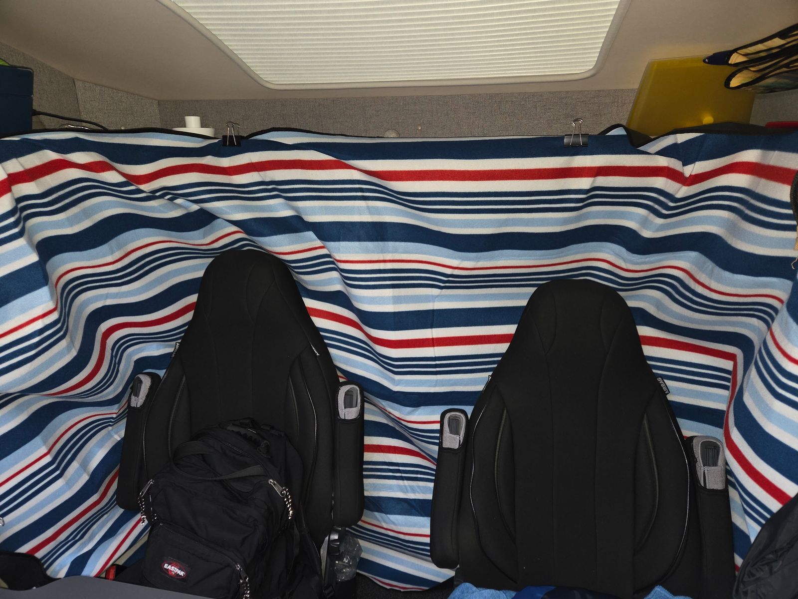

  • Wir machen kein Wintercamping, sind aber im Winter schon mal unterwegs.
    Die Kälte kommt über die Fenster, den Fussraum bis zur B-Säule.
    Die üblichen Verdächtige ( Hindermann etc. ) waren uns mit ca 250 EUR für die wenigen Male zu teuer.
    Wir haben uns daher für kleines Geld, rd 15 Euro, eine Strandmatte 200x300 cm gekauft und hinter die Sitze vor die Fenster gehängt, so dass auch der Fussraum mit abgedeckt wurde und mit großen Aktenklammern an der Ablage und seitlich neben der B-Säule befestigt, so dass diese mit isoliert wurde, s Foto.
    Diese Matten sind gepolstert und isolieren daher auch
    Über das Aussehen kann man streiten ( die Matten gibt es auch in hübscher ;) ) , aber die Konstruktion war so effektiv, dass wir innen 15° hatten und der Schnee auf den Fenstern liegen blieb.
    Gruß Thomas & Angelika
  • Wir haben uns daher für kleines Geld, rd 15 Euro, eine Strandmatte 200x300 cm gekauft und hinter die Sitze vor die Fenster gehängt
    super low-budget-Lösung!
    Eine echte Isolierung mit Armaflex oder so wäre mir auch zu aufwändig.
    Aus den Schlitzen, wo die Gurte aus der B-Säule kommen, zieht es am meisten, insbesondere, wenn es windig ist. Wenn ich das richtig verstehe, sind die Schlitze dann ja abgedeckt.
    Und diese "Strandmatte" ist praktisch nur eine dickere Wolldecke (bzw. Polyesterdecke)?
  • Aus den Schlitzen, wo die Gurte aus der B-Säule kommen, zieht es am meisten, insbesondere, wenn es windig ist. Wenn ich das richtig verstehe, sind die Schlitze dann ja abgedeckt.
    Das ist richtig, wir haben die Matte mit den Aktenklammern auch an den senkrecht verlaufenden Paneelen beim Tisch und bei der Garderobe an der Türe befestigt.
    Damit ist der gesamte vordere Bereich abgeschlossen.
    Die Klammern halten sehr gut und sind sehr kräftig. Um Beschädigungen an den Paneelen zu vermeiden, haben wir die die Matte umgeschlagen und dann eingespannt. Auf dem Bild kann man das glaube ich, erkennen.
    Als dicke, winddichte Wolldecke kann man das beschreiben, das stimmt.
    Man muss halt schauen, dass man eine Breite von 300cm kauft, die üblichen Maße von 200 oder 250 cm sind nicht ausreichend.
    Zur weiteren Isolierung haben wir noch die normale Verdunklung geschlossen, das hat bestimmt auch noch ein bisschen gebracht.
