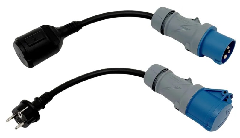

    Zu Beginn unserer Womo-Laufbahn sind wir mit einer Standard-Kabeltrommel mit 3x2,5mm2- Querschnitt-Gummileitung und blauen CEE--Steckern/Buchse von Fritz-Berger gestartet. Dazu die Adapter von CEE-auf-Schuko und umgekehrt von Schuko-auf-CEE. Damit sollte man auf Campingplätzen/Stellplätzen mit zeitgemäßer Stromminstallation meist hinkommen.

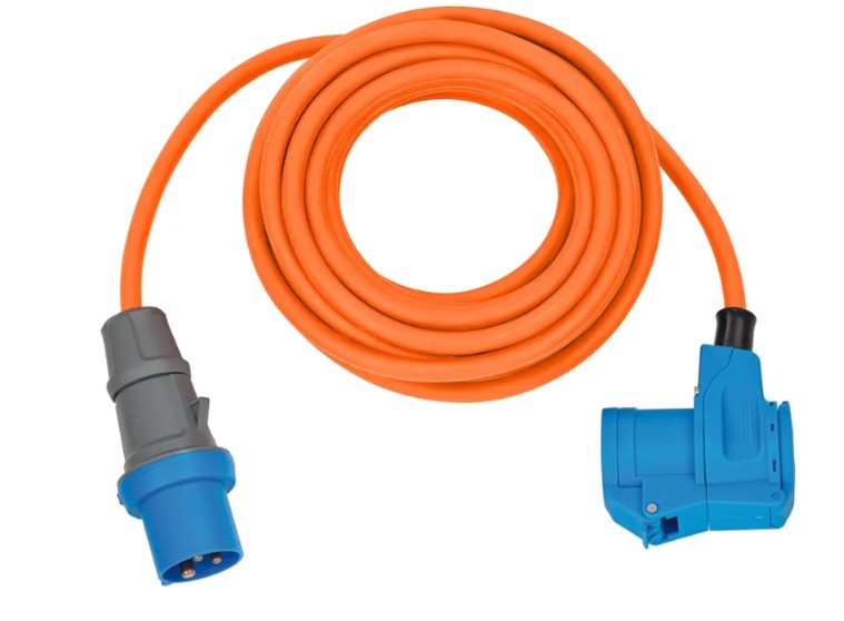

    wir sind mit einem ca. 20 m CEE-Verlängerungskabel in der Signalfarbe Orange (ohne Trommel) unterwegs.
    Eine Trommel finde ich zu sperrig.
    Je nach Bedarf haben wir auch 2 Adapterkabel CEE- Schuko/ Schuko- CEE mit dabei.
    Um z.B.: mit unserem 10 m Schuko-Verlängerungskabel zu Verlängern oder auch bei geringer Entfernung mit dem 10 m Kabel + Adapter klar zu kommen.

    Wir haben als Leitungslänge 1 x 25 m und 1 x 10 m (Gummileitung, CEE, 3x2,5) dabei und natürlich die beiden kurzen Adapter. Leitung ist nicht auf Trommel. Das ist flexibler beim Verstauen.
    Bei Verwendung eines Adapters und entsprechender Wetterlage schütze ich die Verbindung noch mit einer Schutzbox, z. B. Brennenstuhl Safe-Box o. ä.

    Event-Kabel & more PUR-Leitung orange H07BQ-F 3x2,5mm2 Polyurethanleitung, Baustellenkabel, Industriekabel für den Außenbereich 5-100m inkl. 10x 2,5mm² Aderendhülsen (5 Meter) : Amazon.de: Baumarkt https://share.google/6JE5KL4vGtMJuN5Gf
    Auf der Wochnwagenseite einen CEE Winkelstecker auf der anderen Seite ein Schukostecker mit Franzusenloch.
    Als Adapter verwende ich dann den Kurzen Franzosen.
    ProPlus von CEE zu französischer Steckdose Adapterstecker - Obelink.de https://share.google/HIljIXg0cWp6cDdPT
    Das hat den Vorteil das wie beim CEE Kaben L und Null nicht vertauscht werden können. Wie beim Normalen Schukostecker.

    Wir sind seit 2009 auf nahezu allen Stell- und Campingplätzen mit 25 m 3 x 2,5 Quadrat zurecht, unser Kabel ist mit CEE Steckdose und Kupplung bestückt. Dazu haben wir die Adapter Schuko / CEE und CEE / Schuko haben wir immer dabei. Noch immer gibt es Schuko/Steckdosen auf verschiedenen Stell- und Campingplätzen.
