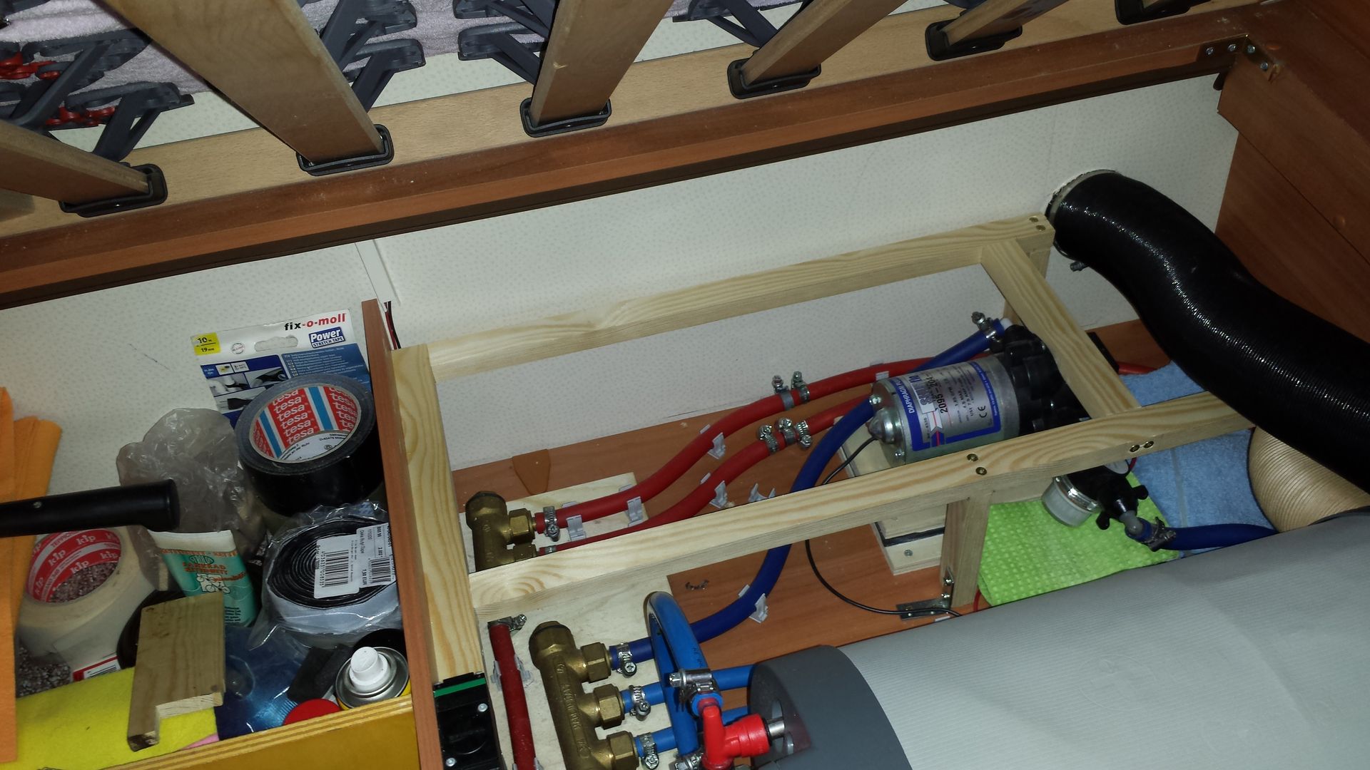

    Die Vorbesitzer hatten wohl auch mal Probleme. Ich meine, ich hÀtte dazu eine Rechnung gesehen. Auf jeden Fall scheinen die nicht "original" drin gewesen zu sein.
    Weiß nicht, ob das die gleichen sind, die Olaf meint, aber die sehen solide aus ... Haben natĂŒrlich ihren Preis...
    Ich hatte letztes Jahr die Pumpe getauscht und die Verteiler dabei etwas anders angeordnet - da hatte ich nen guten Eindruck. Gibt es in verschiedenen GrĂ¶ĂŸen.

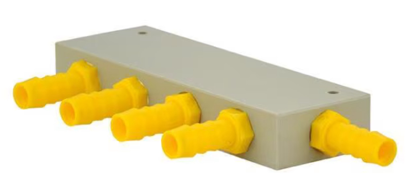

    Ich habe nun bei Wagner diese Massiven Kunststoff- Verteiler bestellt, zusammen mit neuem Schlauch und neuen Schlauchschellen:

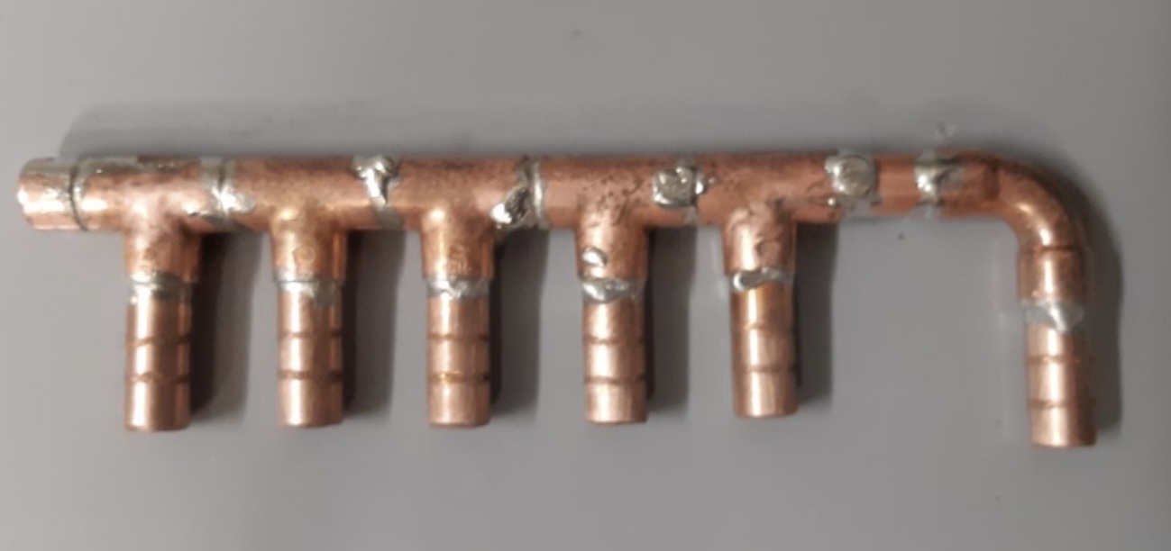

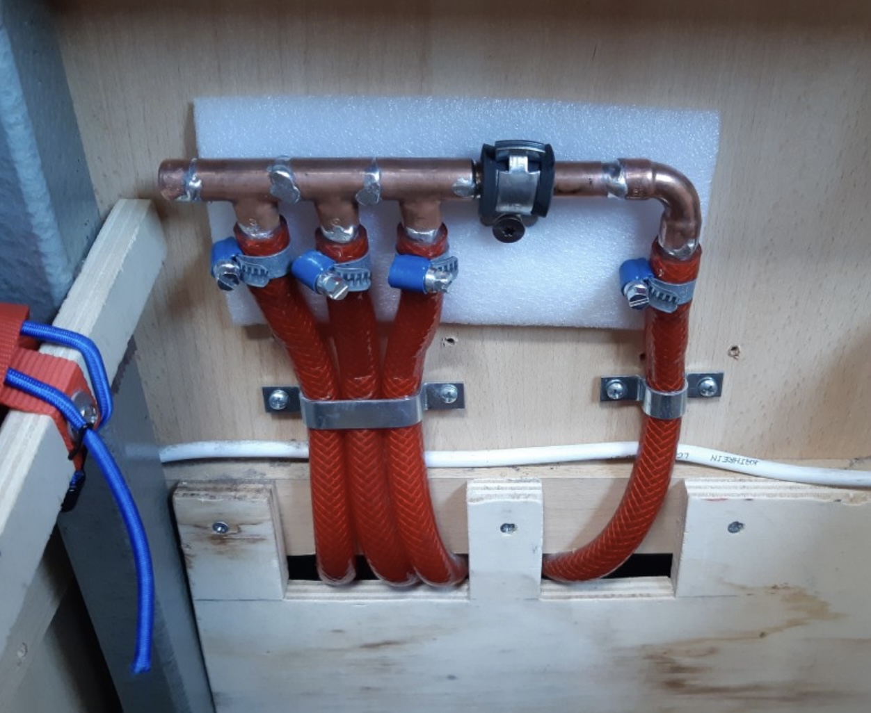

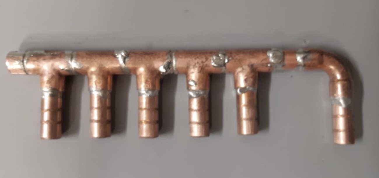

    Das wird wohl keine optimale Lösung fĂŒr das Problem sein, sicher gibt es bessere Lösungen. Gerade erst hab ich beim googeln diese Fotos aus dem Ducato- Forum gefunden:
    Diese Kupfer- Lösung fĂ€nde ich optimal, leicht, platzsparend, stabil, und trinkwassergeeignet (falls es jemand besser weiß, bitte berichtigen!). Zumindest sind im Haus ja auch Kupferleitungen verbaut.
    Wenn man diesen Verteiler dann noch möglichst gut gegen KĂ€lte isoliert, sollte es doch eigentlich lange dicht sein, oder? StĂ€ndig das Wasser ablassen kommt fĂŒr uns nicht in Frage, weil wir auch im Winter sehr oft unterwegs sind, meist aber nur am Wochenende. Außerdem steht unser Womo ab November in einer ehemaligen Autowerkstatt, die im Keller eines Autohauses liegt, somit schon persee angenehme Temperaturen hat, und wahrscheinlich auch noch beheizt ist, weil sich dort auch eine Waschanlage befindet. Also kein Frost mehr.đŸ‘ŒđŸŒđŸ‘đŸŒ

  • Hallo Frank,
    so einen Kupferverteiler baut Dir jeder Klempner/Gas-/Wasser Installateur zusammen. Wenn Du eine Lötlampe hast, kannst Du dir das mit Baumarkt Teilen selbst bauen.
    Aber das ist ebenso wenig Frostsicher wie Kunststoff oder Messing.
    Es gibt dafĂŒr auch passende Isolierungen. Aber das macht das dann wieder „klobig“.

    Zu den LösungsvorschlĂ€gen: bei dem Bauteil von Wagner könnte man erst nach Öffnen des grauen GehĂ€uses erkennen, ob dieses wirklich so "massiv" ist. Ich hĂ€tte da so meine Zweifel - das Innenleben ist auch nur Plastik und das AußengehĂ€use macht keinen "wasserdichten" Eindruck.

    also wer Löten kann hat mit der Dichtheit keinerlei Probleme.
    Evtl. sogar Hartlöten das ist so gut wie immer dicht und hĂ€lt auch Frost aus, aber das Kupfer reißt halt bei Frost auf..

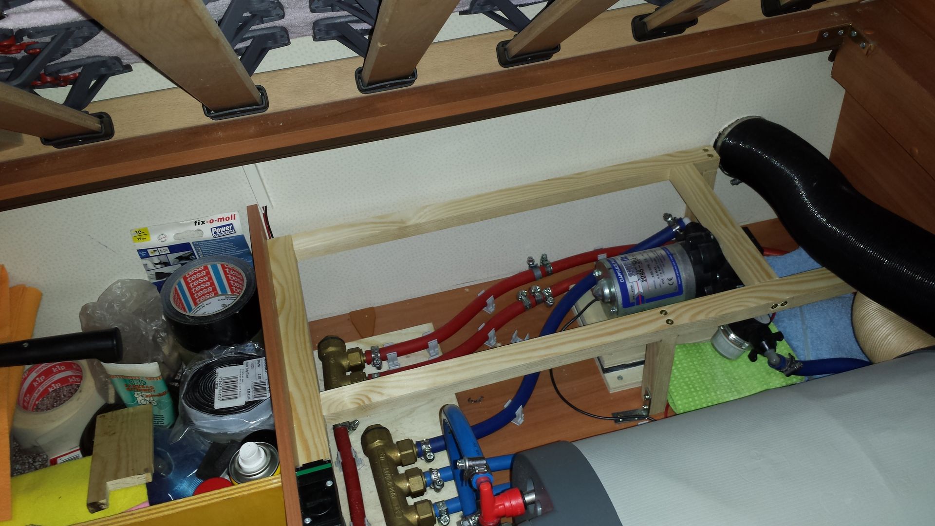

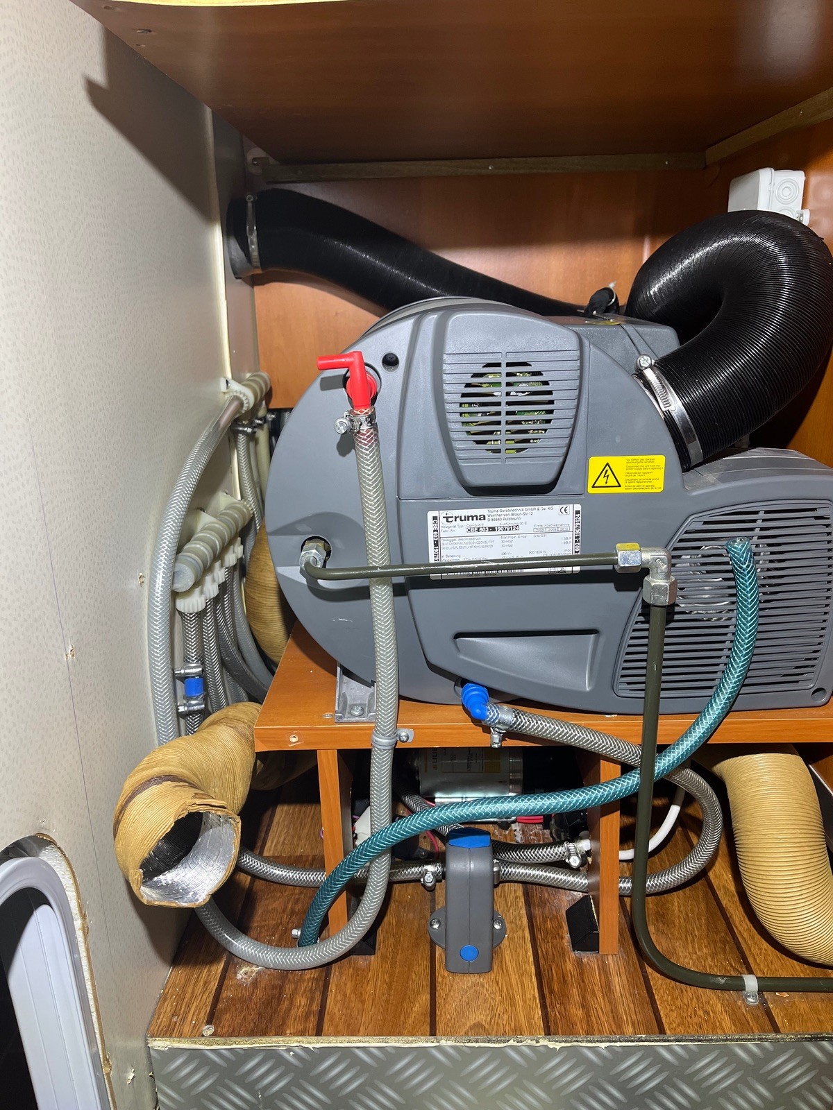

    Ich hÀnge mal ein paar Fotos von der Reparatur an
    VG,
    Frank

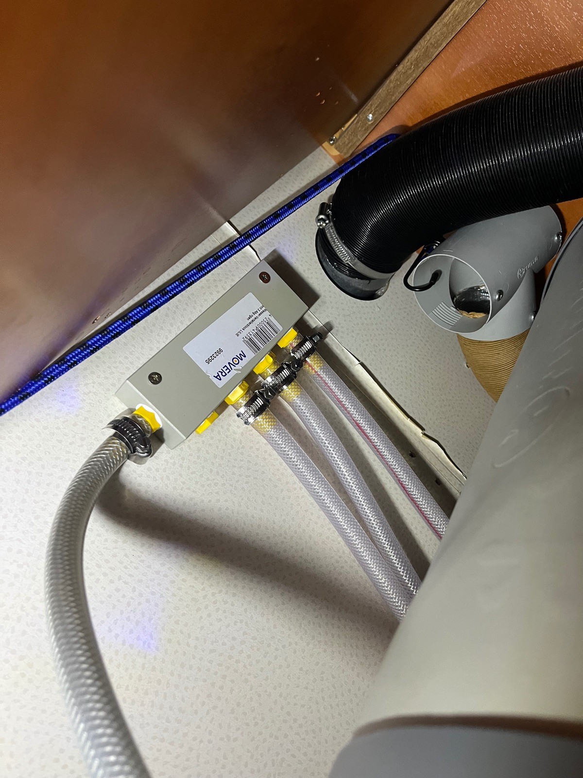

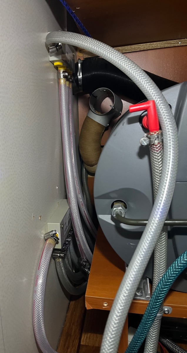

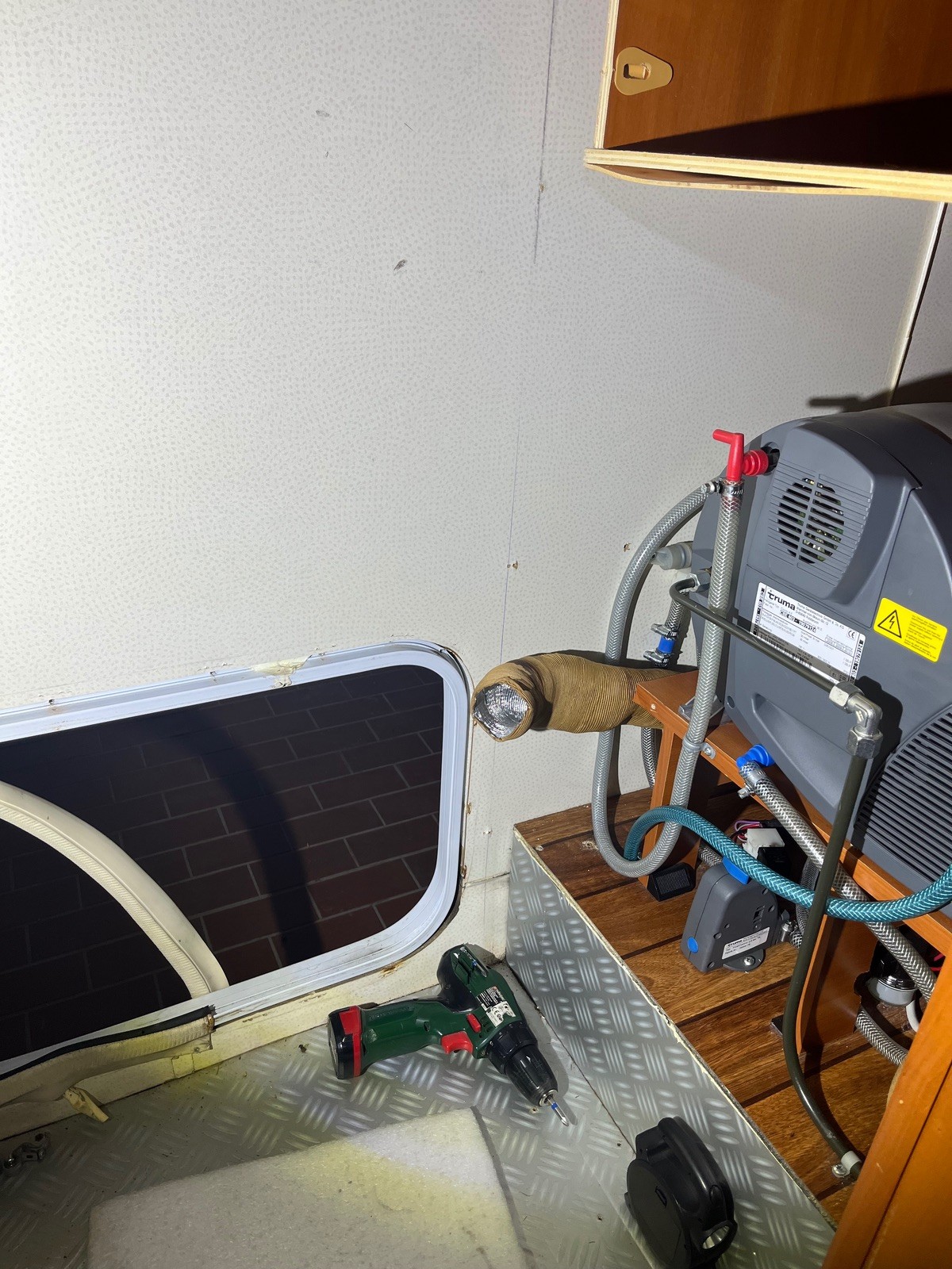

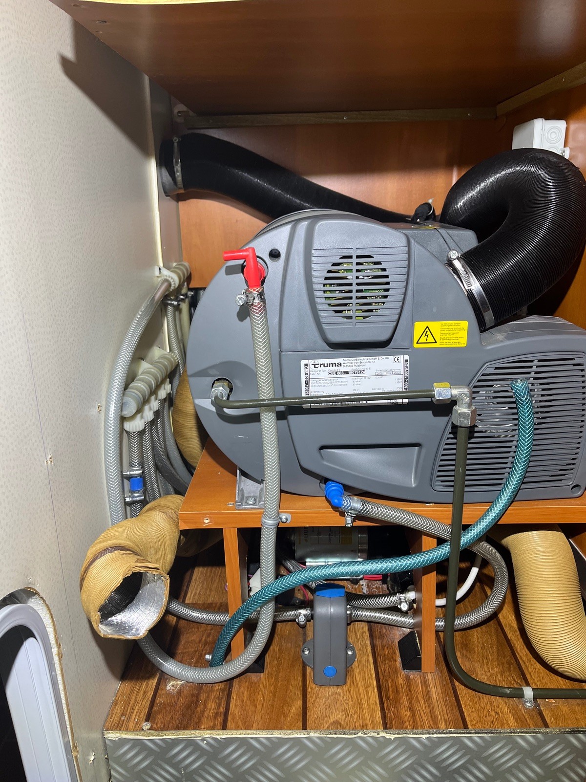

    Alte Installation, LuftschlĂ€uche gelöst, Heckwand entfernt, dazu die linke Außenklappe auch gelöst.
    Die gammeligen LuftschlÀuche wollte ich auch erneuern, durch die geringe Bewegungsmöglichkeiten hab ich aber davon abgesehen und die wieder verwendet.
    Oberer Verteiler neu
 und hier beide, oben und unten neu.
  • Hallo Stefan!
    Uhrmacherfinger đŸ˜‚đŸ€Ł, ja, da ist es extrem eng, um arbeiten zu können. Und die SchlĂ€uche lassen sich auch nur wenig rausziehen, das Ganze noch auf Knien in der Heckgarage
 die folgenden Schmerzen dauerten ein paar Tage an
    Ich denke schon, dass ich jetzt endlich Ruhe habe. Die SchlauchanschlĂŒsse an den Kunststoffblöcken sind bereits vorab extra abgedichtet gewesen und scheinen sehr stabil zu sein.
