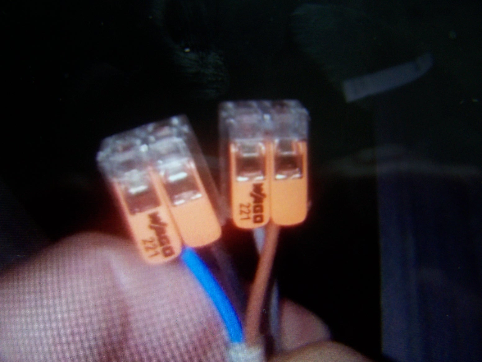

    auf der Suche nach dem vorverlegten Kabel für eine nachträgliche Solaranlage bin ich nicht fündig geworden.
    Über dem Oberschrank kommen bei mir 2 Antennenanschlüsse an.
    Aber unter der Sitzbank beim Wassertank kommen 2 Kabel an ( einmal braun / grau und einmal blau/schwarz.
    Weiß jemand von Euch was das für welche sind?

  • Hallo Thomas,
    es ist ein Optima Ontour V65GE
    und Hallo Uwe,
    der Wasserpumpenanschluss ist es nicht denn die ist ja angeschlossen.
    Die beiden Kabel hängen einfach sinnlos da rum.
    Aber das Solarkabel ist es wohl nicht.
    Danke Euch

  • Guten Morgen Peter,
    wenn du das Stromkabel für deine Solaranlage identifizieren möchtest, dann, so vermute ich, muss es ein voll isolierte „dickes“ schwarzes Kabel sein. Aus dem Ende sollte ein mind. 2 x 6qm2 herausragen.
    Schau mal ins Handbuch.
    Das Hülle sieht aus wie von einem schwarzen Verlängerungskabel. Deshalb könnte man das schnell übersehen.
    Nimm dir Zeit. Wenn es vorhanden ist, dann sollte es auch zu finden sein.
    Das Kabel muss natürlich vom Decken-Bereich so lang sein, das es aus dem Dach heraus geführt werden kann.
    Das Kabel das du fotografiert hast, ist übrigens viel zu dünn.

  • Hallo Wolfgang, Hallo Thomas,
    also das Kabel für die Wasserpumpe ist es nicht denn die Wasserpumpe ist angeschlossen und läuft auch.
    In unserem Hobby liegen die Kabel über dem mittleren Oberschrank (am Bett)
    Fahrerseite. Leider ist kein Solarkabel dabei. Das die Kabel auf dem Bild zu dünn
    sind dachte ich mir schon. Ich werde weiter suchen. Danke Euch!!
