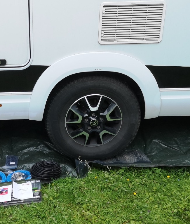

  • Hmmmm, verwundert ich bin.
    Irgendwie hab ich noch nie Probleme mit dem auf-Keile-fahren gehabt, egal ob fester oder weicher Untergrund. Selbst auf rutschiger Plastikplane ist nie was gerutscht:
    Ich weiss, das hilft dir nicht, ich wollte es aber trotzdem loswerden.....
    Dirks Lösung finde ich übrigens auch sehr praktisch, und wenns auch nur zum Tragen ist 🙄

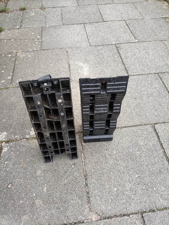

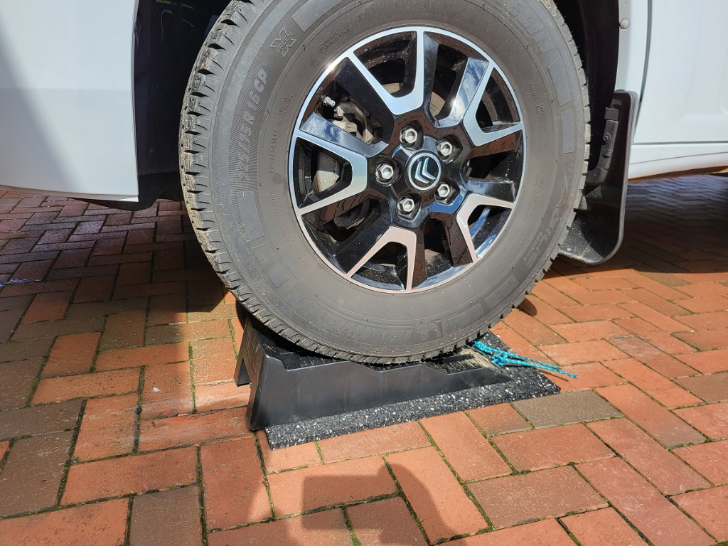

    ich verwende diese Kombination von Auffahrkeilen und Antirutschmatten:
    Die Maten werden mit den beiligenden Schrauben unter die Fiamma-Keile geschraubt. Dadurch sinken diese auch weniger stark in weichen Boden, wie z.B. Sand oder feuchte Wiese, ein.
    Die Schluppe, die vor der eigentlichen Ranpe liegt, zieht die Keile nochmal zusätzlich unter die Räder. Bin bisher immer problemlos auf die Keile hochgekommen....
  • Interessant, diese Antirutschmatten. Ob die wohl auch unter meine Thule Keile passen? Vom Bild her zu urteilen, sehen meine Keile genauso aus.

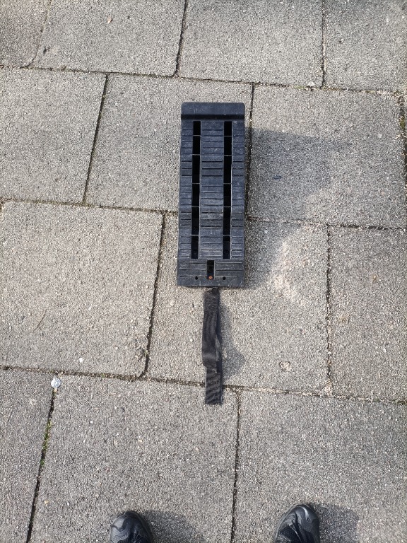

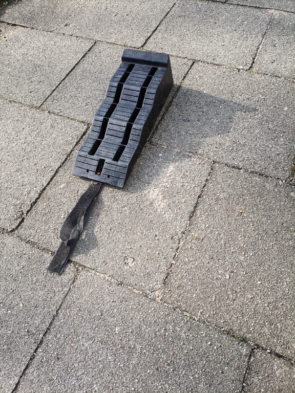

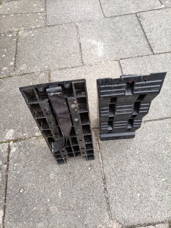

  • Zitat von "pgeiger post=97533 userid=1154"
    Meine Keile haben unten Metallkrallen.
    Hallo Paul,
    ok, das kann natürlich den Unterschied ausmachen. Meine sind unten aalglatt. Wenn ich da gegen trete (also freiliegend), rutschen die über die Pflastersteine wie ein Puk übers Eis - naja, fast.
    Diese hier sind es : https://www.thule.com/de-de/comfort-and-security/levelers
  • Moin, Peter,
    das Foto bringt hier meines Erachtens die Lösung: die Keile, die Du benutzt, haben eine sehr steile erste Stufe. Da fährt das Rad eher dagegen, als drauf.
    Wenn Du Keile benutzt, die einen flacheren Verlauf am Anfang haben, wird das Problem nur noch sehr selten auftreten.
    Steuermann
